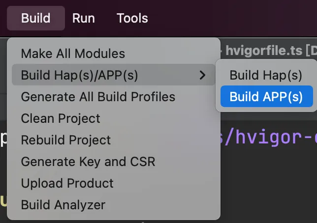

什么是流水线?正常情况下,我们构建一个应用或者元服务,都是通过DevEco Studio开发工具进行操作,常见的就是通过顶部导航栏中Build选项,打出我们最终的上架包,或者hap、har、hsp包。

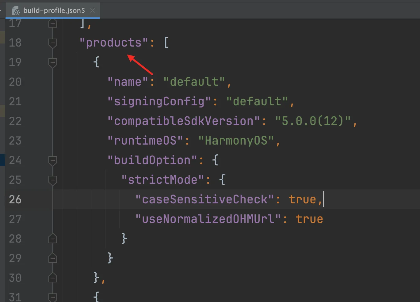

hvigorw在执行相关命令的时候,需要注意,那就是需要结合品类来去执行,否则会执行失败,那么什么是品类呢?
在根项目中的build-profile.json5文件下的products字段就是品类信息。

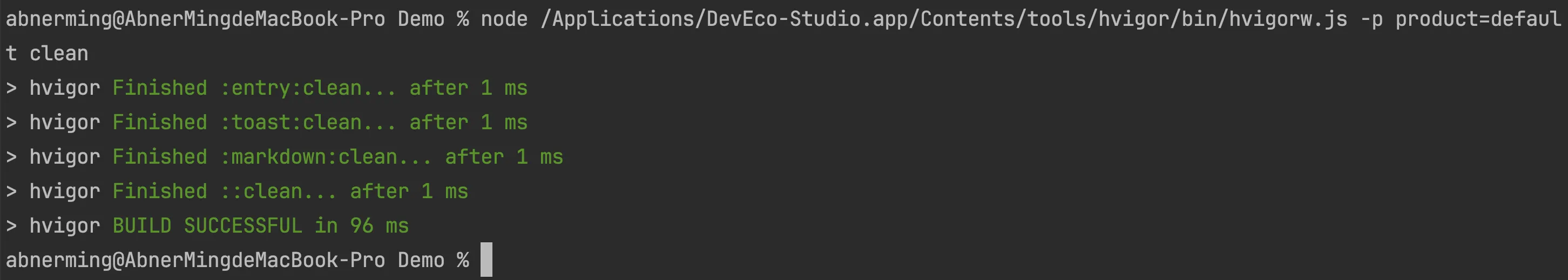

clean
clean命令主要是负责清理构建产物build目录,在日后的自动化打包中,我们第一个命令就是执行的它。
执行命令如下:
如果你采用的是DevEco Studio开发工具自带的,那么命令如下:
node + hvigorw.js路径 + -p product=品类名字 clear
首先,node如果你配置了环境变量,就可以这么用,没有,还请补全路径,比如。
如果你采用的是Command Line Tools,并且配置了环境变量,可以直接省去node。
hvigorw + -p product=品类名字 clear
举例如下,这样就完成了clean命令执行。

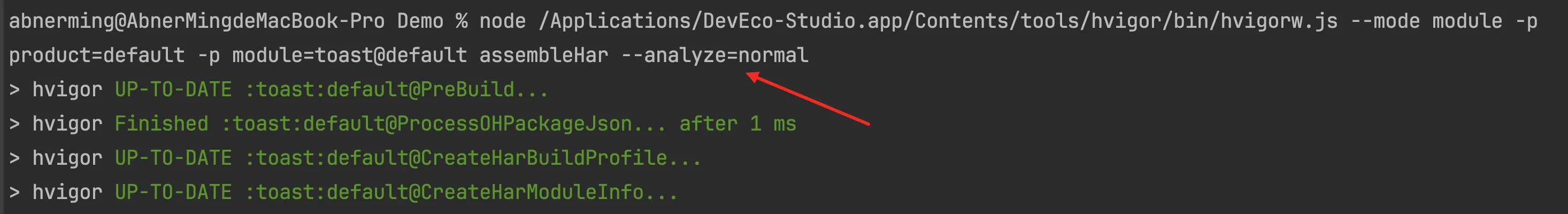

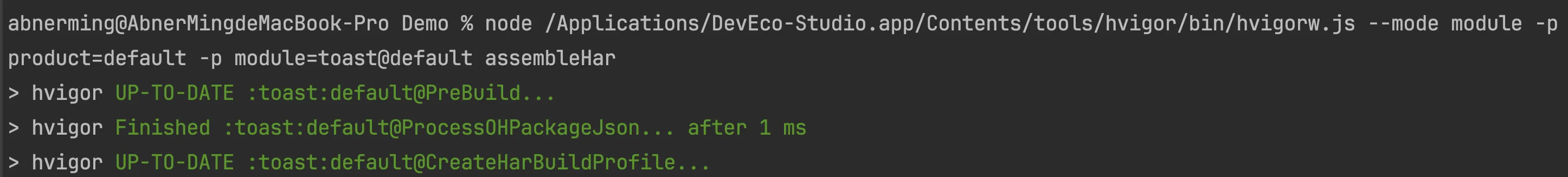

assembleHar
assembleHar命令主要是构建一个Har包,执行这个命令的时候,你需要指定要构建哪个模块,执行格式如下:
命令操作
DevEco Studio开发工具中:
node + hvigorw.js + --mode module -p product=品类信息 -p module=模块 assembleHar
Command Line Tools
hvigorw + --mode module -p product=品类信息 -p module=模块名 assembleHar
举例如下,这样就完成了Har包生成。
同样的,在针对模块时,无论是静态共享包还是动态共享包,也需要携带上品类信息,也就是模块名@品类信息。

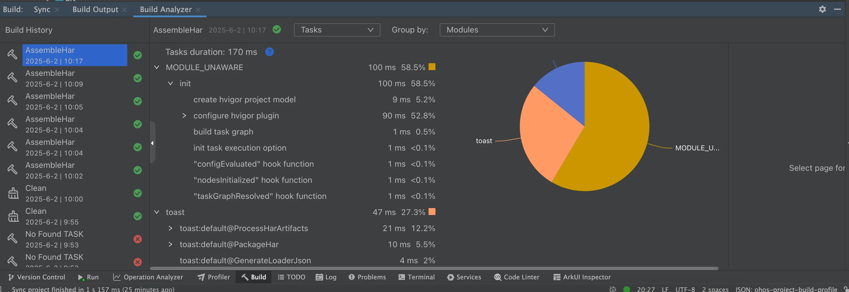

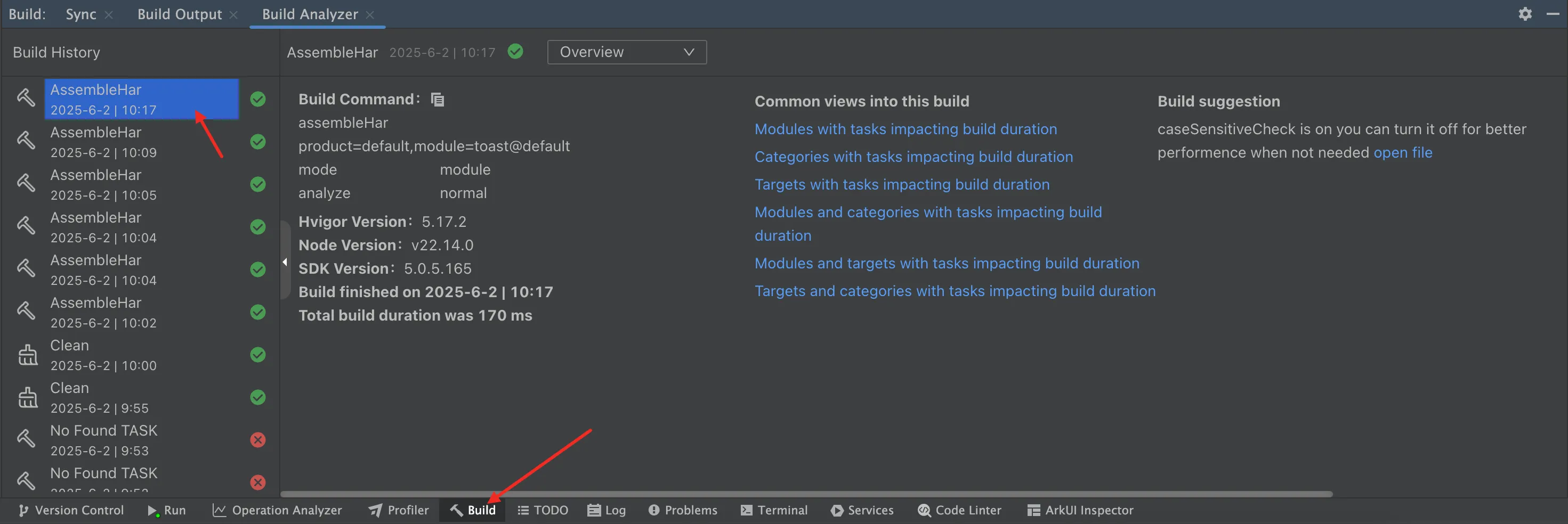

开启Build Analyzer构建分析
如果说你要在构建包的时候,要对静态包进行开启Build Analyzer构建分析,那么我们追加命令,通过–analyze=normal,来实现简单打点数据进行分析。
执行命令如下,在后面追加即可:
在Build中,你就可以进行数据分析了:

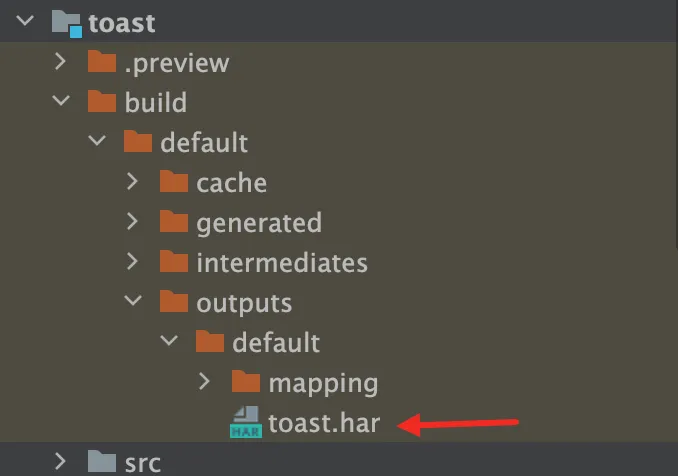

执行完命令后,最终会在静态共享包中,生成一个har包,目录如下:

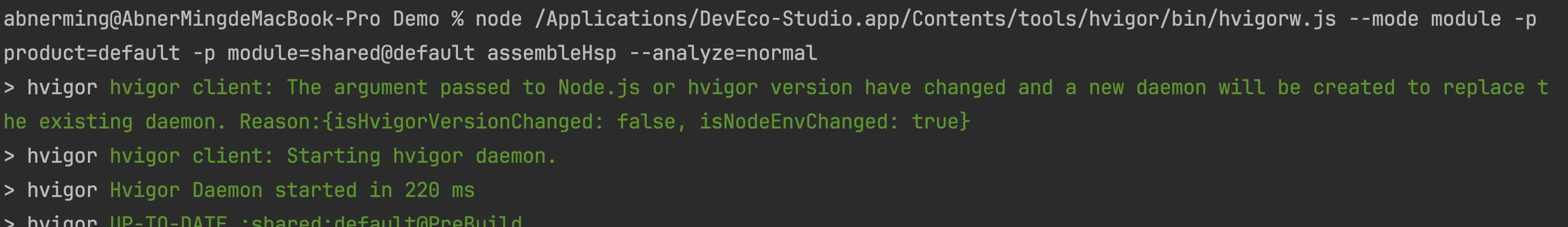

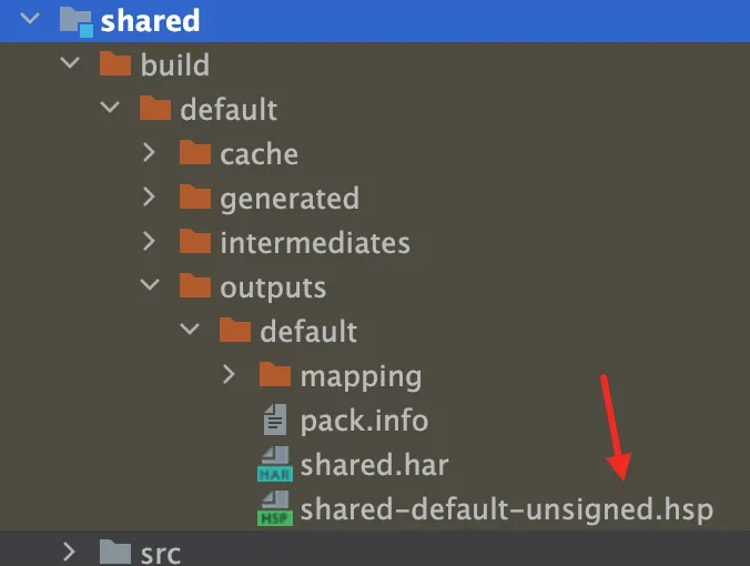

assembleHsp
assembleHsp命令主要是构建一个Hsp包,和静态包一致,无非就是把assembleHar换成assembleHsp,还有就是模块名和品类信息需要切换。
执行完命令后,最终会在动态共享包中,生成一个hsp包,目录如下:

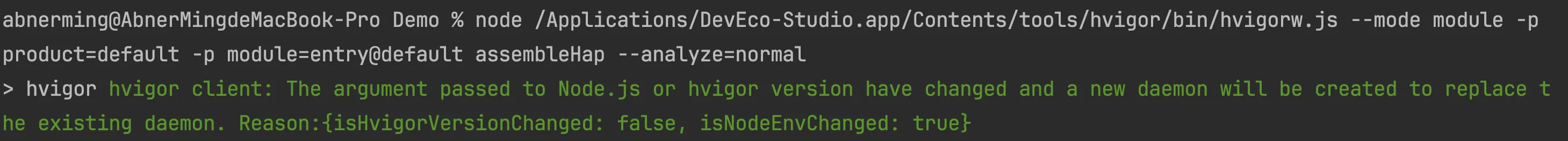

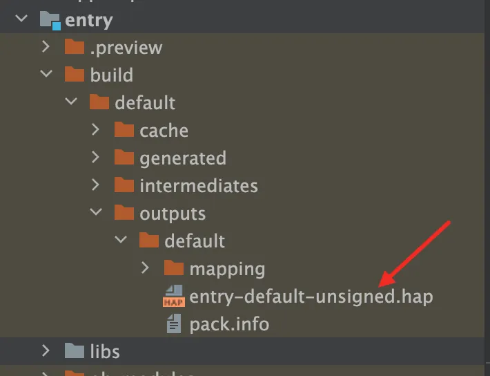

assembleHap
hap类型一般是我们的主模块,也就是type为entry类型的模块,执行assembleHap的命令和上面一致,也是更改为assembleHap即可,但是模块名和品类信息需要切换。
执行完命令后,最终会在主模块中,生成一个hap包,目录如下:

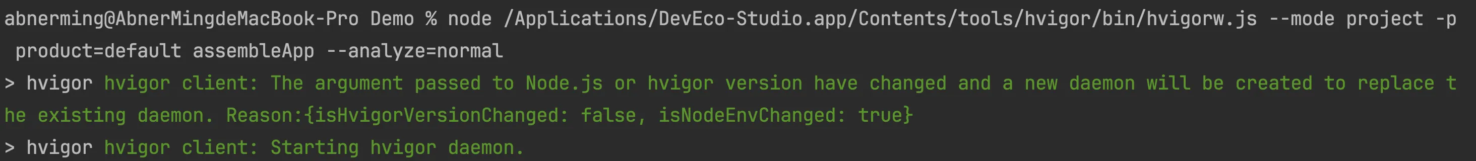

assembleApp

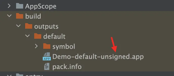

assembleApp和上面的命令有一点区别,上面的命令只是单独生成某一种类型的包,但并不最终的上架包,而最终的上架包都是以.app结尾的;执行assembleApp命令,不用在指定模块,只指定品类信息即可。
执行完之后,就会在项目下产生一个build目录,里面的.app就是我们最终的上架或者测试包。
