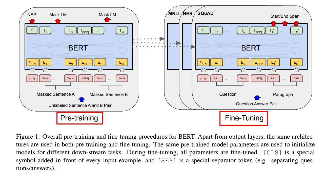

BERT(Bidirectional Encoder Representations from Transformers)是一种基于多层Transformer-Encoder的预训练语言模型。
它通过预训练+微调并与Tokenization、多种‌Embeddings和特定任务的输出层相结合‌,能够捕捉文本的双向上下文信息,泛化能力强,在各种自然语言处理任务中表现出色。
BERT的架构主要包括输入层 、编码层 和输出层。
其中输入层负责处理原始文本,编码层由多个Transformer-Encoder模块组成,每个Transformer块包含多头自注意力层(MLA)和前馈神经网络层(FFN),输出层则根据具体任务进行微调。
下面将会对Bert中这三个主要模块的主要原理结合代码一起进行介绍。

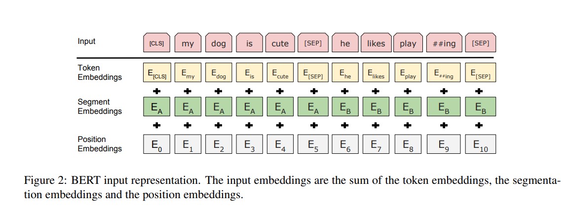

input embeddings层
跟大多数NLP深度学习模型一样,BERT将输入文本中的每一个词(token)送入token embedding层从而将每一个词转换成向量形式,但不同于其他模型的是,BERT又多了两个嵌入层,即segment embeddings 和 position embeddings。
下面是输入Bert中Embedding层代码实现,定义了一个Embedding类继承了torch的Module模块,含’init’与’forward’两个功能函数,其中’init’用于遍历初始化,'forward’用于定义网络前向连接结构顺序。

下面详细介绍了上述Token embedding、Position Embeddings与Segment Embeddings原理及过程。
Token embedding
例如现有输入文本是:“strawberries is my favorite”,输入文本在送入token embeddings 层之前要先进行tokenization处理,具体的处理方式是:将两个特殊的token会被插入到tokenization的结果的开头 ([CLS])和结尾 ([SEP]) 因此,输入文本变为"[CLS] strawberries is my favorite [SEP]"。
Bert中tokenization使用的方法是WordPiece tokenization. 这是一个数据驱动式的tokenization方法,旨在权衡词典大小和oov词的个数,这种方法可以把"strawberries"切分成"straw" 和"berries",将favorite切分为"favo"与"rite"。
因此,输入文本变为"[CLS] straw berries is my favo rite [SEP]"。
最后,Token Embeddings 层会将每一个wordpiece token转换成768维的向量。这样,例子中的8个token就被转换成了一个(8, 768) 的矩阵或者是(1, 8, 768)的张量(如果考虑batch_size的话)。
Position Embeddings
对于一个nlp任务而言,词与词之间的顺序关系通常会影响着整个句子含义甚至情感的走向,例"武松打虎"与"虎打武松"意义就完全不一样。
Bert中的Attention模块虽然能够有效的解决长距离依赖问题,但是其在计算的过程中未考虑到序列中词语的语序信息,从而导致会出现"武松打虎"与"虎打武松"这两句话通过Attention以后计算的结果完全一样。
这明显是不符合语义常识的,Transform架构中引入了位置编码这一思想,用来解决句子语序问题带来的语义不一致的现象。
Segment Embeddings
在bert预训练的数据集中会有对话场景,问答场景等数据集,像这类场景的话上下文关联对于情感及问答的走向非常重要。
segment embeddings在Bert中主要用来区分一个句子对中的两个句子,来识别上下文子句,标识方式是给第一句赋0,第二句赋1,表示先后关系。

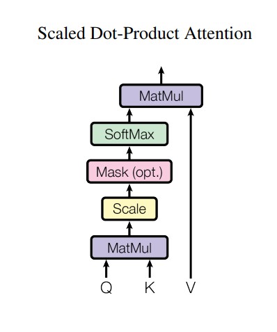

模型训练的过程中数据都是以Batch的形式输入到模型,一个Batch中每个句子的长度是不一样的,需要PADDING将所有的句子都补全到最长的长度,PADDING数值可以是0(也可以是其他较大的数)。
由于我们不希望该填充的位置参与到后期的反向传播过程,从而提出了在训练时将补全的位置给Mask掉的做法,也就是图中的MASK模块,当PADDING值为较大的负数时,通过softmax操作以后该位置的预测概率值接近于0。
整个Self-Attention模块具体代码实现如下:

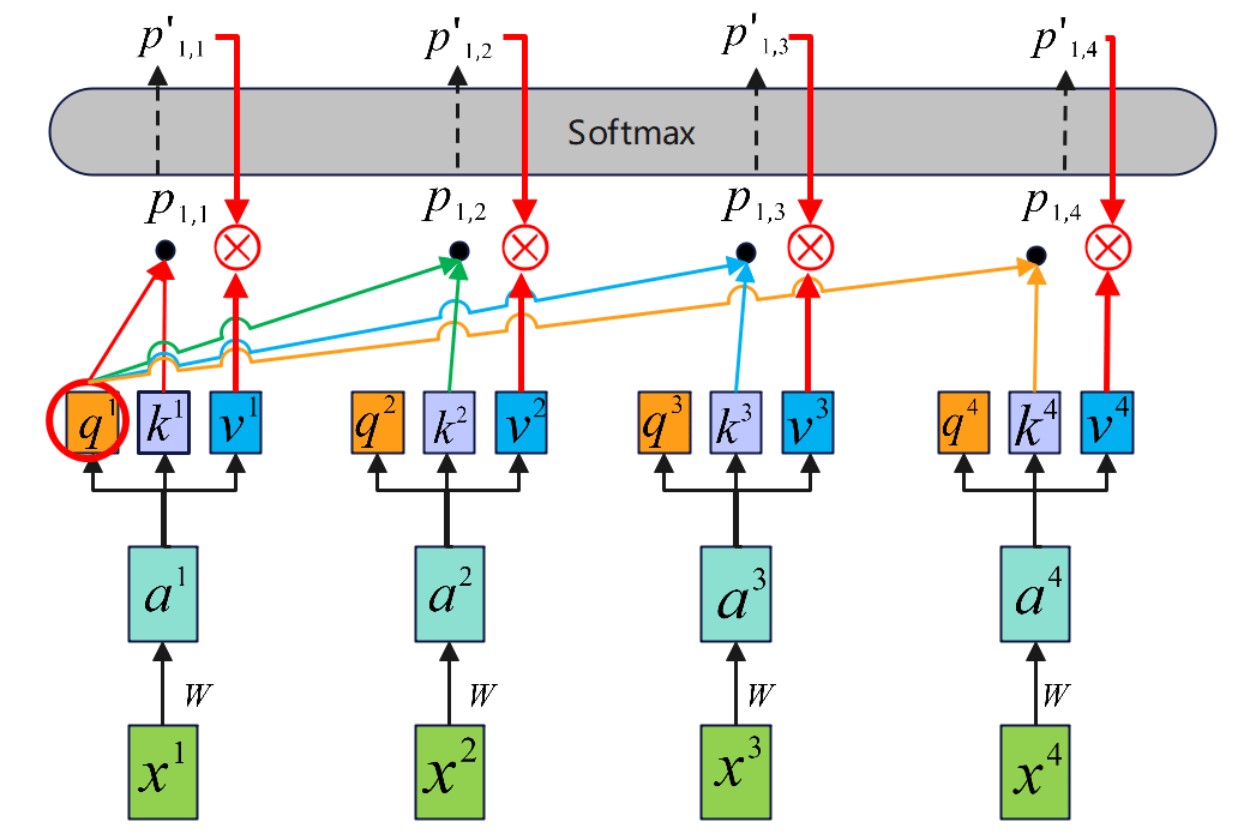

图形化原理展示过程如下:
首先,x\^i为输入词向量,经过embedding后得到a\^i列向量,该列向量分别通过与一个矩阵参数WQi,Wki与WViW_{Qi}, W_{ki}与W_{Vi},得到q\^i、k\^i与v\^i。
其次,每一个q\^i都会与k\^i做attention计算得到一个score,该score经过softmax后再与v\^i相乘。
最后,将所有的p\^{'}_{1,i}与vivi想加,即可得到第一个位置的输出。
该值运用到了sequence中的其他所有输入,经过attention加权重后,最终的结果包含了所有节点的信息,并赋予了不同的权重。

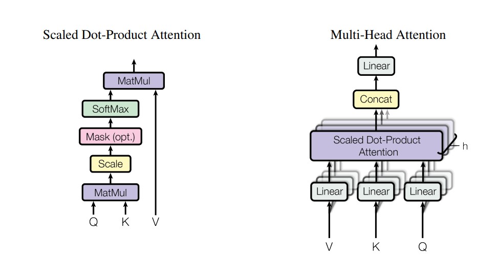

MutiHeadAttention
"MutiHeadAttention"作为整个transform架构的核心组成部分,其核心模块是由多个self-attention组合而成。
区别在于:Self-Attention关注序列内每个位置对其他所有位置的重要性,而Multi-Head Attention则通过在多个子空间中并行计算注意力,使模型能够同时捕获和整合不同方面的上下文信息,从而增强了对复杂数据内在结构的建模能力。
整个MutiHeadAttention的代码实现与self-attention过程类似,定义了一个MultiHeadAttention类,类中有’init’与’forward’组成,其中init负责初始化操作,'forward’负责网络层构建。
对于MultiHeadAttention而言其输入的QKV是相等的,所以在’init’中使用映射linear做一个映射得到参数矩阵Wq, Wk,Wv作为共有变量。
此外,对于forward操作,MultiHeadAttentio中的多头分为三步:先映射、分头,然后计算atten_scores,最后计算attention_value。
映射与分头对应代码’self.W_Q(Q).view’、'self.W_K(K).view’与’self.W_K(K).view’操作。
atten_scores计算与attention_value在代码中可以明显看到,这里就不在一一对应。

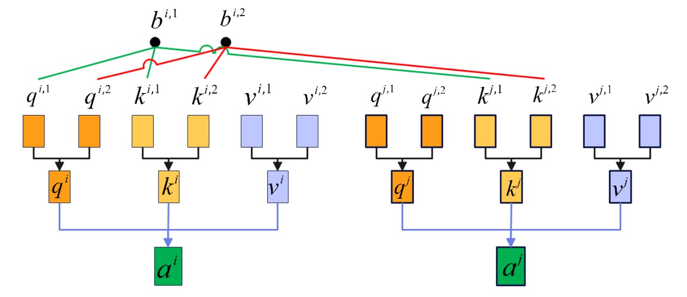

参照上述代码,muti-head-attention的详细计算过程如下:
相比于self-attention模块,multi-head self-attention得到q\^i、k\^i与v\^i后并没有直接计算Attention,而是利用q\^i、k\^i与v\^i得到多组q\^{i,j},k\^{i,j}与v\^{i,j},然后将这些分组进行attention计算,得到bi,1b_{i,1}、bi,2b_{i,2}…,bi,nb_{i,n},对于sequence中某个输入a\^i而言,得到多个输出到bi,1b_{i,1}、bi,2b_{i,2}…,bi,nb_{i,n},最后把这些输出给concat到一起并通过矩阵乘法得到最终的输出bib_i。

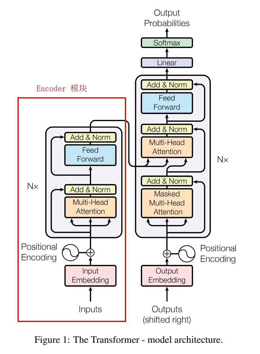

Encoder-Transformer模块
BERT的全称为Bidirectional Encoder Representation from Transformers,从名字可以看出,BERT主要网络结构用到了Transformer的Encoder模块,见如下Transformer网络结构图,其中红框Encoder部分即BERT用到的网络结构:
每个encoder块有3个主要层,即多头注意(MHA),规范层和mlp。
因此要想实现Encoder-Transformer模块则还需要实现mlp模块,也就是FFN网络。
FFN层是一种前馈神经网络,其结构相对简单,对输入进行非线性变换,生成最终的输出,该网络的实现非常简单,其本质上就是一个两层的全连接网络,中间由激活函数(如ReLU)进行非线性转换,这里用的是gelu函数做线性变换。
