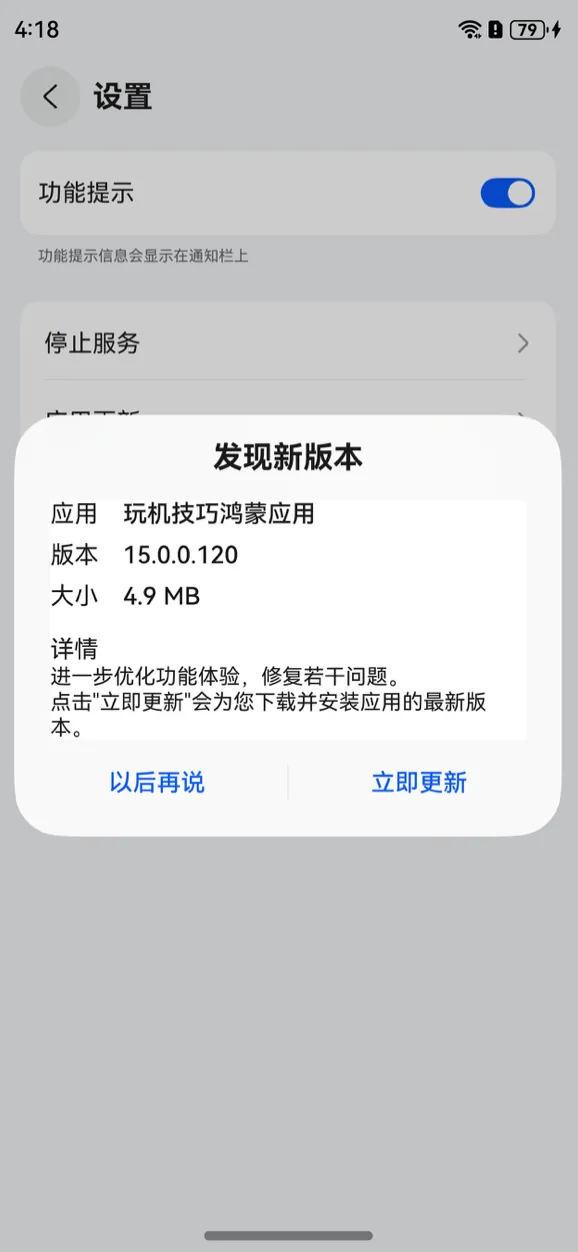

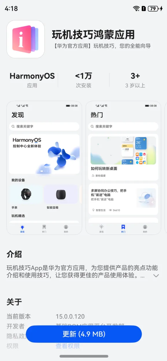

执行之后,就会显示如下的更新的弹窗,点击立即更新后,就会直接跳转到应用市场此应用的详情页面。
点击立即更新之后:
