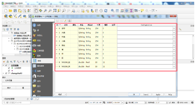

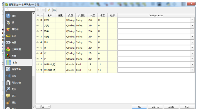

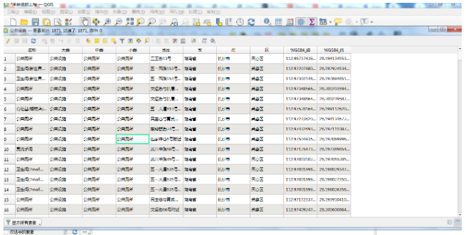

        shapefile文件其实是文件数据库的一种,它将数据的信息写入到shapefile文件中,然后在其它的电脑终端中可以直接共享这些数据,解析这些属性信息。为了介绍方便,我们将shapefile与常见的关系型数据库进行对比,可以这么进行理解。一个shapefile就是一个database,而一张表就是一个属性表。属性表格中的字段、数据类型、长度、精度等就是与关系型数据库中的数据列是一个意思,而数据行基本就是数据库中一行数据的意思。下面是以某年度某城市POI的矢量数据为例进行讲解,在Qgis中打开字段表如下:
2、属性表格包含的要素
        既然与关系型数据库的数据定义类似,那么就有必要对属性表格的每一列的信息进行精准的定义。包括数据类型、数据长度、精度等,下面结合示例数据来进行一个深入讲解。
序号 参数 参数
1 名称 具体的字段名称,如name
2 别名 类比于关系数据库的字段别名
3 类型 数据类型,比如QString
4 类型名 数据类型名,比如String,Real
5 长度 字段的长度,比如:255
6 精度 double等类型的精度,如11
7 注解 其它辅助信息
        有了上面的信息之后,我们也可以根据属性表格来进行空间表的创建,这样管理起来也比较方便。在数据库中定义好每一个列的数据信息之后,就可以将具体的空间信息填充到每一行中,这时候可能就需要外业和内业的工作人员通力配合。

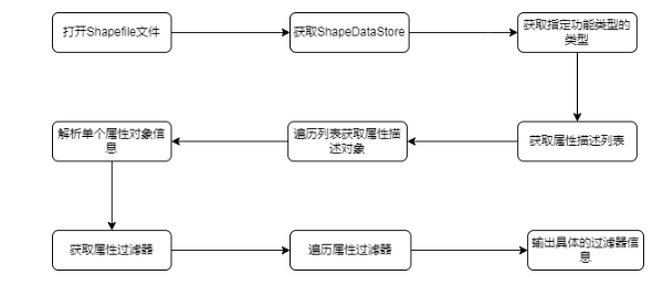

        首先讲解普通的解析方法,同时这种解析的方式在互联网或者很多博客当中是最常见的。也就是直接解析shp文件。具体的解析步骤流程如下所示:
这里给出详细的遍历代码,如下所示:

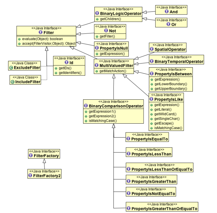

在GeoTools中,关于Filter的相关类,非常的庞大,这里不全部展开,以防止抓不住重点。先给一个Filter的类图给朋友们,感兴趣的可以先了解一下。

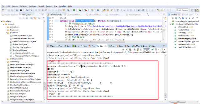

通过以上的步骤和示例代码,我们可以在控制台中输出以下信息:
为了方便展示字段的解析,这里特意将复制一段处理的输出信息:
AttributeDescriptorImpl WGS84_纬 <Double:Double> nillable 0:1
属性详情:
userData=========>{}
数据库数据类型:numeric
AttributeTypeImpl Double<Double>
restrictions=[ length([.]) <= 19 ]
name=WGS84_纬	LocalName=WGS84_纬	1	0
过滤器为 : [[ length([.]) <= 19 ]]
class org.geotools.filter.LengthFunction
class org.geotools.filter.LiteralExpressionImpl
length:	19
可以看到,通过上述的代码就可以获取属性表格的字段名、字段类型、字段的长度等信息,有了这些信息,我们其实可以做的事情很多了。不知道大家发现一个问题没有,在上述的代码中,并没有返回精度,即11位小数的长度。上述代码是无法实现的。那么有没有什么办法来实现精度值的获取呢。

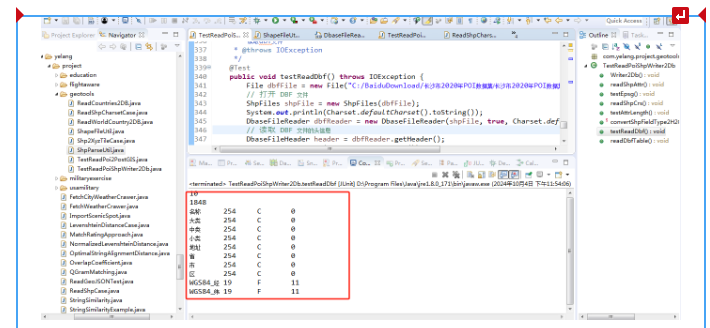

2、基于dbf文件的属性信息读取

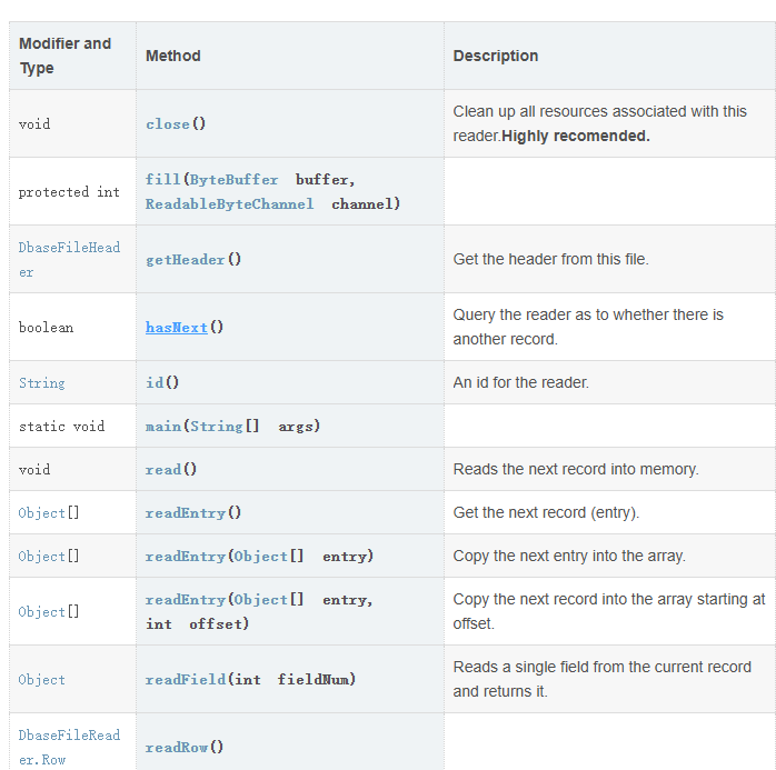

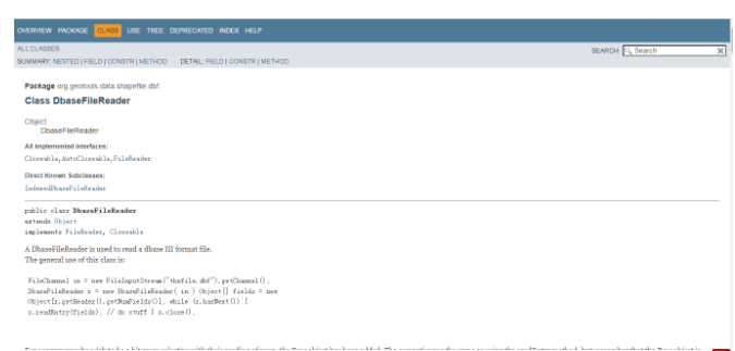

        众所周知,在shapefile文件夹中,除了shp文件之外,另外一个prj和dbf文件也是缺一不可的。既然我们无法通过读取shp来实现精度的精确读取,那么是否可以从这两个文件当中来获取呢?shp文件有我们定义好的空间信息,而大量的属性表格,我们是存放在dbf中,因此我们来测试读取dbf文件看能否找到另外的一条大路。
        幸运的是,在Geotools当中,官方提供了DbaseFileReader这个类,通过这个类实现对dbf文件的读取,之前也查找了一些相关的资料,但是很少有博主写这种实现模式。这里提供基于DbaseFileReader的实现方式,代码实现更简单,性能更好。其原理非常简单,通过DbaseFileReader来获取DbaseFileHeader,然后就可以遍历DbaseFileHeader中的信息,就可以实现所有信息的识别。代码如下:
 * - 读取dbf文件
 * @throws IOException
 @Test
 public void testReadDbf() throws IOException {
	File dbfFile = new File("C:/BaiduDownload/长沙市2020年POI数据集/长沙市2020年POI数据集/长沙POI数据(.shp)/风景名胜.shp");
	// 打开 DBF 文件
	ShpFiles shpFile = new ShpFiles(dbfFile);
	System.out.println(Charset.defaultCharset().toString());
	DbaseFileReader dbfReader = new DbaseFileReader(shpFile, true, Charset.defaultCharset());
	// 读取 DBF 文件的头信息
	DbaseFileHeader header = dbfReader.getHeader();
	System.out.println(header.getNumFields());
	System.out.println(header.getNumRecords());
	for (int i = 0; i < header.getNumFields(); i++) {
		System.out.println(header.getFieldName(i) + "\t" + header.getFieldLength(i) + "\t" + header.getFieldType(i)
		+ "\t" + header.getFieldDecimalCount(i));
	// 关闭 DBF 文件读取器
	dbfReader.close();

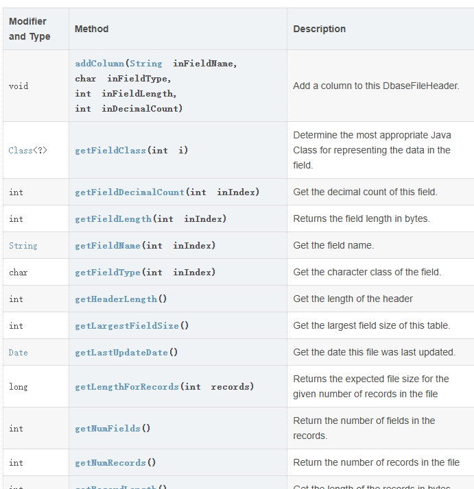

 想要获取属性就是通过获取Head对象即可实现属性列表的深度解析。返回DbaseFileHead,它的方法如下表所示
 在Heade对象中,要想获取字段的长度和精度,主要是使用下列两个方法,分别是:getFieldLength(index)和getFieldDecimalCount(index)。在IDE中运行以上程序后,可以在控制台中看到如下输出:
名称	254	C	0
大类	254	C	0
中类	254	C	0
小类	254	C	0
地址	254	C	0
省	254	C	0
市	254	C	0
区	254	C	0
WGS84_经	19	F	11
WGS84_纬	19	F	11
可以看到,这里不仅输出了数据的长度,同时还输出了数据的精度。到此,使用第二种方式来进行dbf文件的解析已经成功实现。
