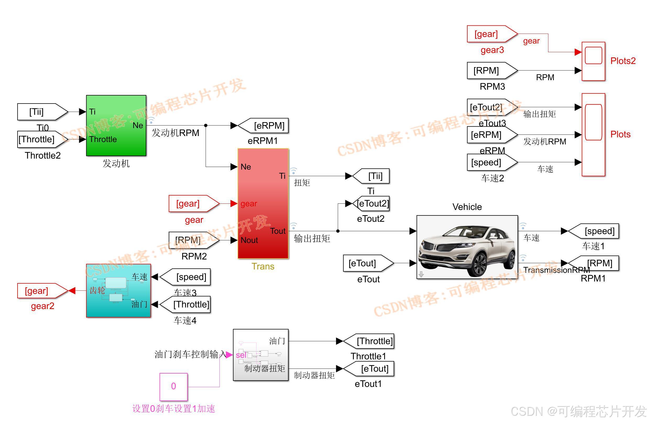

        车辆传动系统的simulink建模与仿真,分析加速和刹车两个工况。模型包括车辆模块,传动模块,发动机模块,换挡模块,刹车油门输入模块。

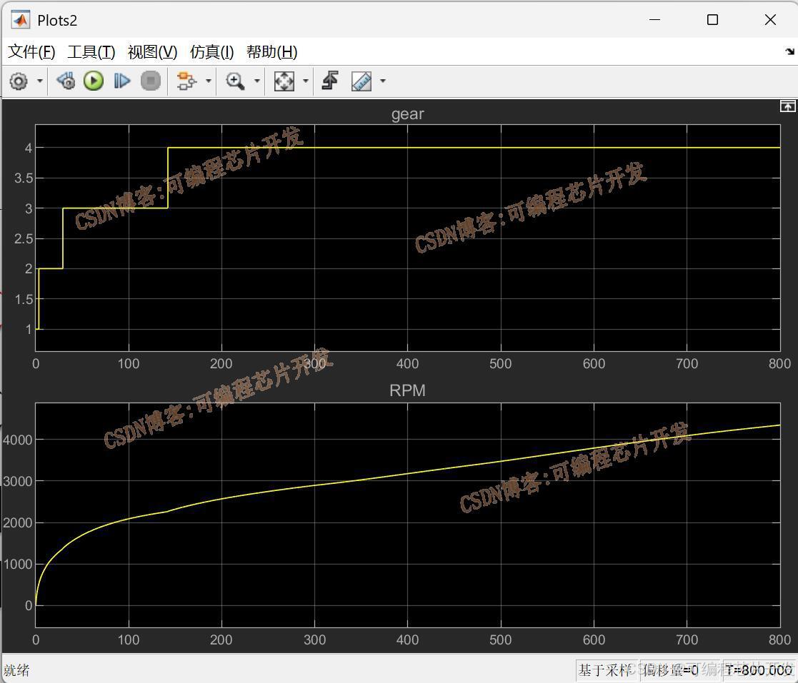

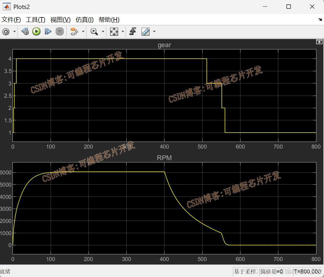

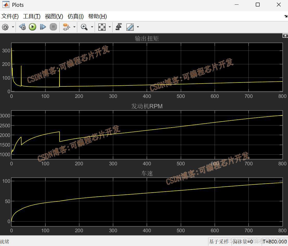

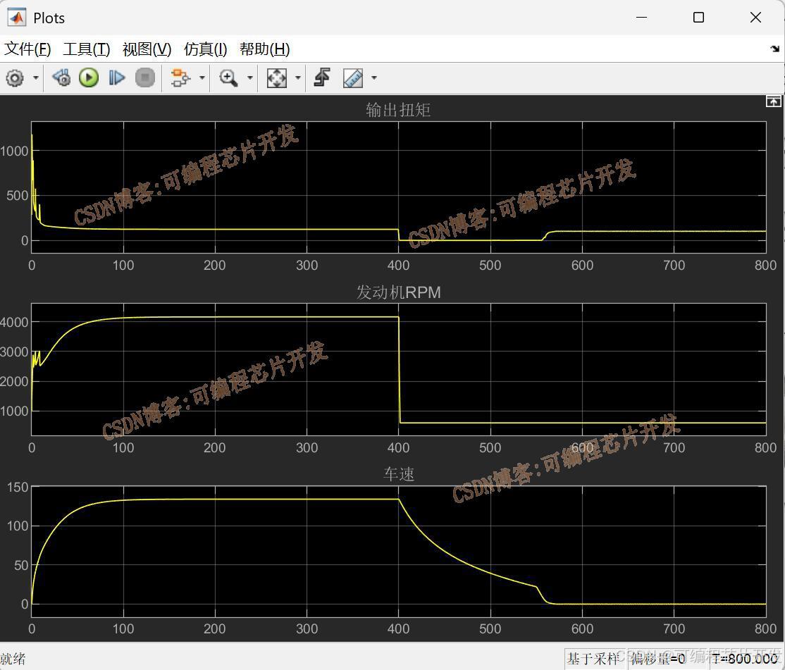

刹车仿真:
加速仿真:
3.核心程序与模型

      在加速过程中,如果发动机转速达到换挡模块设定的升挡转速阈值,换挡模块将发出升挡指令。此时,离合器分离,变速器换挡,然后离合器再接合,动力传递恢复,车辆继续加速,但由于换挡过程中动力传递的中断和新挡位下传动比的变化,车辆加速度会有短暂的波动。
       在刹车过程中,如果车辆速度降低到一定程度,并且满足换挡模块设定的降挡条件(如发动机转速过低),换挡模块可能会发出降挡指令,以提高发动机的转速和扭矩输出,便于车辆在低速行驶或停车时更好地控制。
