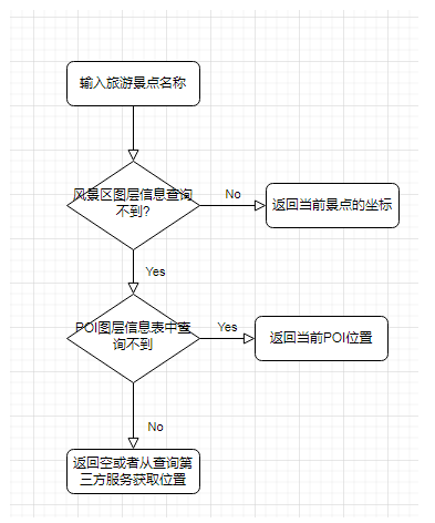

根据 上图可以看出,首先我们需要输入景点的名称信息,根据优先级的策略,我们优先查询风景旅游区的图层数据,如果图层中可以查到当前景点,则直接返回景点的位置经纬度。当然,不可避免的是,有一些数据比如餐饮或者网红打卡点,不一定是风景旅游区,因此无法在对应的图层中找到,针对这部分数据,则需要进一步的关联到POI图层中去继续查询。如果能查询到位置信息,则使用POI的经纬度信息,反之则返回为空,如果有第三方接口如天地图的地理编码查询接口服务,则可以调用这个服务来查询出对应的位置的经纬度信息。最后根据返回的经纬度信息在Leaflet中进行可视化。

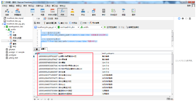

2、空间数据库查询
        考虑到地名地址的信息不一定是完全准确的,一些名称信息等可能是不全的,如果有能力的话,最好使用分词的模式来进行关键词匹配,合理为了简单起见,暂时使用在数据库中的模糊匹配来实现。如果在生产环境中,则不推荐大家这么用,第一是性能不好,第二个是查询的效果也不是非常准确的。查询的SQL非常简单,这里直接给出查询语句,关于原表的表结构,受限于篇幅原因,这里不进行展开,感兴趣可以私聊或者翻阅之前的博客内容,有详细的介绍。
-- 1、 查询风景区表
select * from biz_scenic_spot t where t.name like '%湘丰%';
-- 2、查询POI信息表
select * from biz_poi_info t where t.name like '%湘丰%';
在数据库客户端软件执行以上的SQL之后,可以在执行结果页看到以下的信息,
大家可以在表中找到对应的经纬度字段,将经纬度信息拷贝出来。当然,这里的shp中是包含了经纬度字段,如果大家得到的数据中,没有经纬度信息。怎么进行经纬度信息的提取呢?这里以PostGIS为例,介绍如何使用函数来进行经纬度提取。
-- 2、查询POI信息表
select *,st_x(geom) lon ,st_y(geom) lat from biz_poi_info t where t.name like '%湘丰%';
使用st_y(geometry)和st_x(geometry)来进行经纬度信息的提取。

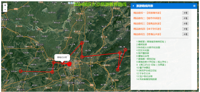

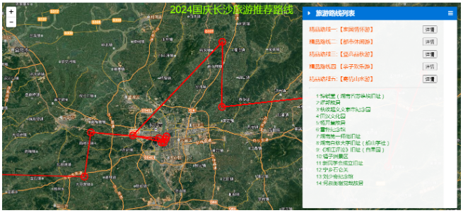

        界面的布局其实比较简单,采用的地图加侧边栏的实现方式,居中是地图的主体显示区域,右边配置一个侧边栏组件,在侧边栏中配置一个旅游路线的展示列表,列表下方计划做路线的具体景点展示,推荐旅游路线右边有一个操作按钮,点击按钮会自动切换景点对应的地名以及绘制最新的路线,将所有的景点连接而成。
2、WebGIS可视化实现
         为了将所有的旅游路线在地图上进行展示,我们需要将中文的地名地址转化为经纬度信息。按照上一节的转换步骤,基于我们的时空数据库信息,我们首先来进行查询,当然,后期我们可以采用接口服务的方式进行批量操作。以第一条路线为例:
        其中文路线景点为:
锦绶堂(湖南省苏维埃旧址)——耀邦故居——秋收起义文家市纪念园——田汉文化园——杨开慧故居——雷锋纪念馆——湖南第一师范旧址——湖南自修大学旧址(船山学社)——《湘江评论》旧址(白果园)
		——中共湘区委员会旧址——岳麓山——橘子洲景区(爱晚亭、岳麓书院)——新民学会成立旧址——宁乡石仑关——刘少奇纪念馆——何叔衡谢觉哉故居
根据这些地名,经过查询得出的经纬度信息如下:

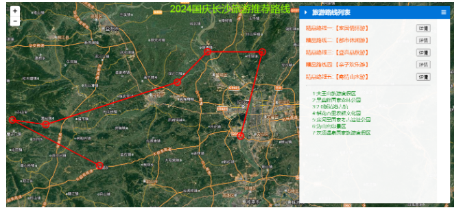

    最后,将得到的位置和景点信息在leaflet地图上渲染出来,关键代码如下:
function openLine1(index){
	showLayerGroup.clearLayers();
	var line1 = new Array();
	$("#lineDetails").html("");
	var detailsInfo = "";
	var data;
	switch(index){
		case 1 :
			data = lineInfo1;
			break;
		case 2:
			data = lineInfo2;
			break;
		case 3:
			data = lineInfo3;
			break;
		case 4:
			data = lineInfo4;
			break;
		case 5:
			data = lineInfo5;
			break;
		default :
			data = lineInfo1;
	for(var i = 0;i < data.length;i++){
		var latlng = new L.latLng(data[i].lat, data[i].lon);
		let marker = L.circleMarker(latlng, {
				radius: 10,
				color: "red",//这里设置的是circleMarker的颜色属性
		}).addTo(showLayerGroup);
		var name = data[i].name;
		marker.bindPopup(name);
		mymap.addLayer(showLayerGroup);
		line1.push([data[i].lat, data[i].lon]);
		detailsInfo += "<span style='font-size:15px;color:#178f26;'>"+ (i + 1) + ":"+ name + "<br/></span>";
		$("#lineDetails").html(detailsInfo);
		L.polyline([[line1]], {color : "red"}).addTo(showLayerGroup);
		mymap.setView(showLayerGroup.getBounds().getCenter());// 设置地图的中心位置
 在上面的代码中,我们不仅展示了所有的旅游路线景点,同时将所有的景点连接起来,形成一条路线。

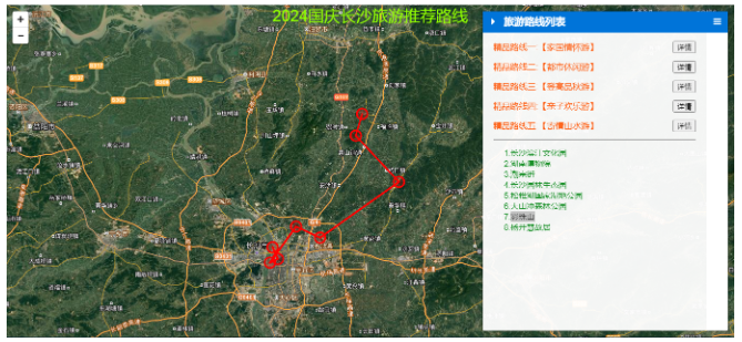

1、路线一:家国情怀游
                路线包含地点如下:这是一条包含红色因素的路线,一起去看看前辈们奋战的足迹。
 通过地图可以看到,这条路线距离比较长,覆盖的地区比较多,而且景点之间距离远,比较适合自驾,公共交通不是很方便,但景点非常值得推荐一看。

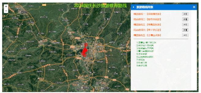

 2、路线二:都市休闲游
        如果不想太远的长途跋涉,只想就近来一场放松和休闲,那么下面这条都市休闲一定可以满足你的期待。首先来看看包含哪些具体的景点:
想看湖南的文脉和风骨,去岳麓山走走,大学城的郎朗读书声中,还回荡着当年薛岳将军和将士们与日寇浴血奋战的厮杀声,听千年学府岳麓书院,连接了古今的文化传奇。到了夜晚再沿着湘江,乘坐橘洲之星,溯江而上,在橘子洲头,浪遏飞舟,感受伟大领袖毛主席的慷慨激昂。在黄兴路步行街,感受长沙city,在太平老街,品饕餮美食。在都市中,放下疲惫的身躯。
        这条路线,基本是在长沙城区的核心区域,不必担心路程太远,出门不远就是地铁站,可以让您无缝换乘,一站直达。适合在室内转转,看看这座城市的风味。

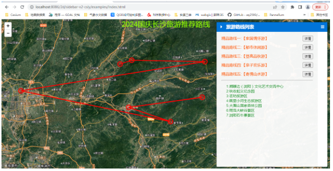

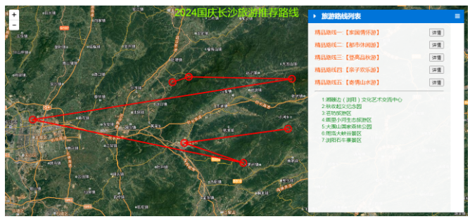

湘赣边(浏阳)文化艺术交流中心——浏阳天空剧院——秋收起义纪念园——苍坊旅游区——画里小河生态旅游区——道官冲非遗生态村——大围山国家森林公园——围山云起民宿——周洛大峡谷景区——浏阳石牛寨景区 。
