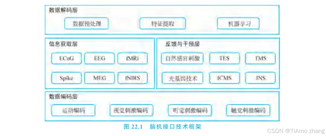

本节将介绍脑机接口技术框架以及各部分组成。脑机接口技术致力于在脑与外部环境之间建立一种新型的信息交流与控制通道,是一个双向交互技术,它主要包含三方面:(1)信息获取技术,即将脑信息“读出来”;(2)脑信号编解码技术,包括编码层和解码层,先对刺激或者运动信息所对应的脑内神经活动进行编码,然后通过计算方法将脑信号解码成可理解的意图(如运动、语音)、信息(如视觉、听觉)或状态(如疲劳)信号;(3)反馈与干预技术,即将外部信息或指令“写进去”。具体见图 22. 1 。借助以上三方面的数据,生物脑(生物智能)将与机器脑(人工智能)深入融合并协同工作,从而实现更高层次的脑机融合智能。

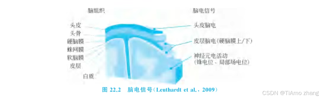

脑信息获取技术旨在利用脑信号采集设备从大脑中获取有用的信息。根据脑信号采集方式的不同,信息获取技术主要分为侵入式和非侵入式两种,以获得不同的脑电信号,见图 22.2 。
侵入式信息获取技术通过脑外科手术将电极或芯片植入大脑,从脑内直接获取神经元活动信号。
常见的有皮层脑电图(electrocorticography , ECoG )和脑深部神经信号检测。 ECoG 是一种将电极放置在大脑皮层表面的技术,能够记录神经元集群活动引起的电位波动的技术。脑深部神经信号检测需要通过神经外科手术将采集电极植入大脑内部,可获得单个神经元的信号(spike )。侵入式信息获取技术能够记录毫秒级、微伏级的神经元动作电位,具有更高的空间分辨率和时间分辨率,并且大大减少了诸如肌肉活动和环境等带来的噪声影响,从而具有更高的信噪比,但其植入过程具有手术风险。
非侵入式信息采集技术则采用无创的脑信号检测手段,在头皮表面或附近采集脑信号。常见技术包括脑电图(electroencephalogram , EEG )、脑磁图( magnetoencephalography , MEG )、功能性磁共振成 像 (functionalmagneticresonanceimaging , fMRI )和功能性近红外成像 ( functionalnear-infraredspectroscopy , fNIRS )。 EEG 通过将电极放置于头皮处,记录脑内活动产生的电压波动。它的时间分辨率较好,但由于大脑信号源与电极之间夹杂头皮、颅骨、脑脊液等不同的分层组织,因此导致空间分辨率较低。 MEG 利用超导量子干涉仪来测量大脑电活动产生的磁场,同样具有较高的时间分辨率,且空间分辨率比 EEG 更好,但系统更加昂贵、庞大,并且需要专用的电磁屏蔽室。 fMRI 通过检测大脑中血流量变化来间接测量大脑中的神经元活动,它具有比其他非侵入式技术高得多的空间分辨率,但时间分辨率较低。 fNIRS 则是一种用于测量大脑中神经元活动引起的血氧水平变化的光学技术,它比 fMRI 更便携,但空间分辨率更低。非侵入式信息获取技术由于容易受到头皮、骨骼、肌肉活动以及环境的影响,因此具有更低的信噪比,但其采集过程安全、方便,因此被广泛使用。
2. 脑信息编解码技术
脑信息编解码技术旨在解释外在刺激或运动信息是如何被神经元活动表征的(编码),从而通过大脑活动对刺激进行解析和预测(解码)。
脑信息编码旨在建立神经元对运动信息和刺激的表征模型。由于神经元发放模式的复杂性与多变性,建立这种表征模型并非易事。神经元对于信息的表征是一串复杂的离散时间发放序列,而序列中对信息的编码有可能存在于发放的时间、频率等多方面。神经信息编码方面可能基于单个神经元,也可能基于特定的神经元集群活动,即集成编码。通常来说,由于神经元固有动态特性的存在,基于单个神经元的信息编码稳定性差,而采用一组神经元进行编码具有更高的稳定性和准确性。
已发现的大脑神经编码形式包括运动编码和刺激范式编码。运动编码是一种基于调谐曲线的编码模型。早期研究者发现大脑皮层运动区与手臂运动方向具有调谐关系。神经元的放电频率会随着运动方向的改变而产生有序变化。这种基于调谐曲线的运动编码模型是侵入式运动脑机接口解码的重要基础。刺激范式编码建立在“刺激范式不同,脑内信息表达也不同”这一前提之上,包括视觉刺激编码、听觉刺激编码和触觉刺激编码等。以视觉刺激为例,常见的视觉刺激属性有亮度、颜色及闪烁频率等,不同属性的视觉刺激会诱发不同特性的视觉诱发电位。刺激序列的产生方式不同(调制方式不同),得到的视觉诱发电位也不相同。一般可将视觉诱发电位的刺激范式分为时间编码调制、频率编码调制、伪随机编码调制等。
脑信息解码旨在对采集到的脑信号进行处理,运用各种信号处理和机器学习算法获取脑信号与大脑活动之间的关系,其主要过程包括预处理、特征提取和基于机器学习方法的分类回归等。为了提高大脑信号的质量及突出信号的特征,需要对数据进行预处理。脑信号中常包含很多无用的信号组分、工频干扰、眼电和肌电伪迹等,在预处理阶段可以通过不同的方法,如时域滤波和空域滤波,剔除伪迹,提高信噪比。在预处理后,通常根据特定的脑机接口、实验范式和神经信号来提取特征,可采用时域、频域、空间域方法或相结合的方法。不同的脑机接口和不同的实验范式将会采用不同的方法来提取所需的特征。提取到可分性好的脑信号特征之后,可以采用先进的模式识别或机器学习算法训练分类模型,解析大脑信号特征。这些特征可以用于实现大脑控制外部设备的意图,或者帮助临床医生检测对命令或功能通信的响应。传统的脑信号机器学习技术包括线性判别分析( LDA )、支持向量机(SVM )、人工神经网络( ANN )等。
3. 反馈与干预技术
反馈与干预技术旨在借助自然感官刺激(视觉、听觉、触觉等)、电刺激、光基因技术(optogenetics )、磁刺激等实现对大脑的信息输入和功能调控。
自然感官刺激是最直观、最常用的神经反馈方式。脑机接口的机器输出信息可以直接转换为视觉、听觉等感官刺激“输入”大脑,让用户能够根据反馈的信息调节脑活动,从而完成特定的任务或减弱疾病相关的脑活动特征。持续准确的自然感官刺激能够使用户有针对性地调整自身的大脑功能,从而提高脑机交互系统的性能。
经颅电刺激 (transcranialelectricalstimulation , TES )/经 颅 磁 刺 激 ( transcranial magneticstimulation , TMS )是非侵入式的脑功能调控技术。 TES 利用头皮表面电极产生的毫安级低强度电流刺激大脑,而 TMS 利用磁线圈产生短暂的高强度磁场穿透颅骨,将特定电磁信息作用于大脑局部区域,以调节皮层神经元的活动和代谢。这两项技术广泛应用于临床研究中,包含脑损伤的康复、情绪调节、神经障碍、增强认知、急性和慢性疼痛缓解等领域。
皮层内微刺激技术(intracorticalmicrostimulation , ICMS )是一种直接将微量电流输入大脑进行调控的神经刺激方式。相比于 TES / TMS , ICMS 更精确、更有针对性。不同的刺激参数,如电流强度、频率、脉冲宽度、持续时间等将会对刺激区域产生特定影响。 ICMS 普遍应用于大脑皮层代表区定位、癫痫灶点定位、感觉反馈等领域,已经成为研究大脑神经回路功能的重要工具,也是脑机接口的重要组成部分。
光基因技术通过将特定光感基因转入神经元进行离子通道表达。不同光感离子通道在不同波长的光照刺激下会分别对阳离子和阴离子通道产生选择性开发,造成神经元膜电位变化,兴奋或抑制神经元活动。光基因技术能够实现对记忆等感认知功能及运动功能的调控,以及癫痫等脑疾病的干预。
红外神经刺激技术(infraredneuralstimulation , INS )是一种直接的神经元光刺激方法,利用短暂的近红外光脉冲使神经元膜去极化以产生动作电位。近红外光可直接作用于不同类型的神经细胞,实现对神经活动的激活或抑制。与 ICMS 相比,INS 具有高空间分辨率的优势,可以实现单个功能柱的激活;与光遗传学等其他光学调控手段相比,INS 无须化学或基因修饰,是一种较为安全可逆的新型神经调控手段。
