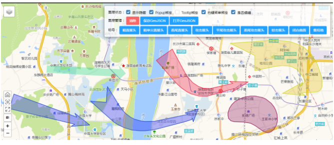

        在博客中介绍过geoman标绘的具体实现,使用Leaflet GeoMan结合天地图进行自由标绘实战。基于GeoMan的标绘只能包含了常见的点、线、面、矩形的空间对象的标绘。在一些面向特种行业的应用中,我们会遇到特种标绘。比如用来表示敌我双方态势的战斗标绘,比如在一场战斗中的敌我接敌,各方的支援力量的介入,战斗的结果等等过程需要进行集中的标绘。如下图所示:
以上对象的绘制比之前的基于Geoman的点、线、面等信息的生成稍微要复杂一些。当然您使用一些开源库进行系统的构建,这样能加快开发的速度。但是如果我们想实现自由业务的封装,就需要进行相应的改造才可以,比如我们需要定义箭头的偏转角,控制斜率,生成集结地等曲面时更加的平滑等等,这些功能的实现都是需要进行自己的定制和改造的。因此我们有必要在Leaflet中实现上述的功能,同时掌握如何来进行自定义的绘制。
        一般的态势标绘的类型可以包含以下几种:直箭头、细直箭头、突击方向、进攻方向、进攻方向(尾)、分队战斗行动、分队战斗行动(尾)、钳击、聚集地等。不同的图形绘制过程不一样,根据绘制算法的不同,计算过程也不尽相同。后续会依据不同的标绘对来进行绘制过程解析。本文主要以直线箭头的绘制重点讲解在Leaflet中对上述对象的封装,相关类的功能介绍等,首先介绍一个基于Leaflet的标绘基础库,其次介绍这个库的基本结构,相关类属性和方法的定义,然后基于时序图来介绍相关API的调用,最后生成一个直线箭头的实例。如果对标绘感兴趣的朋友,可以不妨看过来。

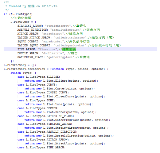

1、特种标绘对象的定义
        首先,我们来看一下Plots.js,在这个类中,定义了所有的标绘对象,由于对象种类较多,这里仅以直线箭头为例,重点讲解标绘类的设计与实现,其它的对象绘制过程比较复杂,后续再慢慢进行讲解。Plots.js主要包含类型定义、对象工厂的创建、具体对象实现的创建。下面将详细介绍。
在这里,通过javascript代码定义出所有的对象类型,具体有下列几种:
序号 类型 说明
1 STRAIGHT_ARROW "straightarrow",//直箭头
2 ASSAULT_DIRECTION "assaultdirection",//突击方向
3 ATTACK_ARROW "attackarrow",//进攻方向
4 TAILED_ATTACK_ARROW "tailedattackarrow",//进攻方向(尾)
5 SQUAD_COMBAT "squadcombat",//分队战斗行动
6 TAILED_SQUAD_COMBAT "tailedsquadcombat",//分队战斗行动(尾)
7 FINE_ARROW "finearrow",//细直箭头
8 DOUBLE_ARROW "doublearrow", //钳击
9  GATHERING_PLACE "gatheringplace",//聚集地

L.PlotFactory = {};
L.PlotFactory.createPlot = function (type, points, options) {
    switch (type) {
        case L.PlotTypes.STRAIGHT_ARROW:
            return new L.Plot.StraightArrow(points, options);
        case L.PlotTypes.ASSAULT_DIRECTION:
            return new L.Plot.AssaultDirection(points, options);
    return null;

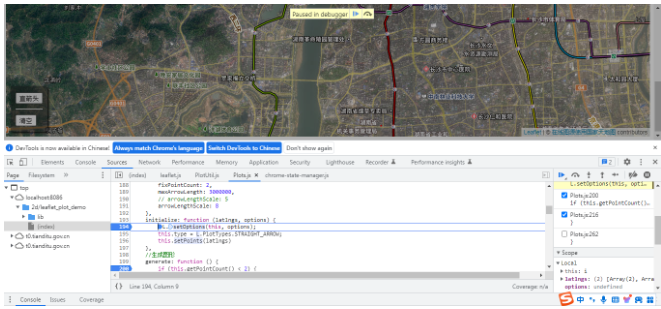

    initialize: function (latlngs, options) {
        L.setOptions(this, options);
        this.type = L.PlotTypes.STRAIGHT_ARROW;
        this.setPoints(latlngs)

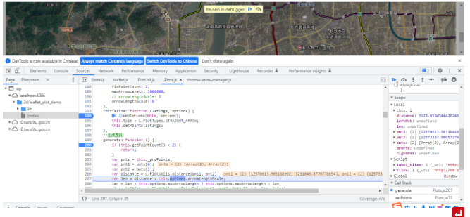

    //生成图形
    generate: function () {
        if (this.getPointCount() < 2) {
            return;
        var pnts = this._proPoints;
        var pnt1 = pnts[0];
        var pnt2 = pnts[1];
        var distance = L.PlotUtils.distance(pnt1, pnt2);
        var len = distance / this.options.arrowLengthScale;
        len = len > this.options.maxArrowLength ? this.options.maxArrowLength : len;

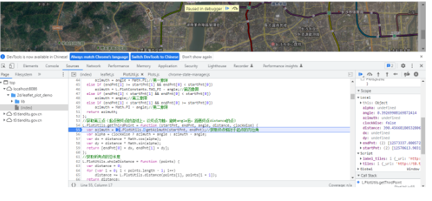

		var leftPnt = L.PlotUtils.getThirdPoint(pnt1, pnt2, Math.PI / 8, len, false);
        var rightPnt = L.PlotUtils.getThirdPoint(pnt1, pnt2, Math.PI / 8, len, true);
        let proPts = [pnt1, pnt2, leftPnt, pnt2, rightPnt]
        this._setLatLngs(L.PlotUtils.unProPoints(proPts));
        this.redraw();

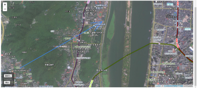

		function addStraightArrow() {
		  L.Plot.straightArrow([[28.17629, 112.923746],[28.188471, 112.948208]])
		  .addTo(this.plotLayer);

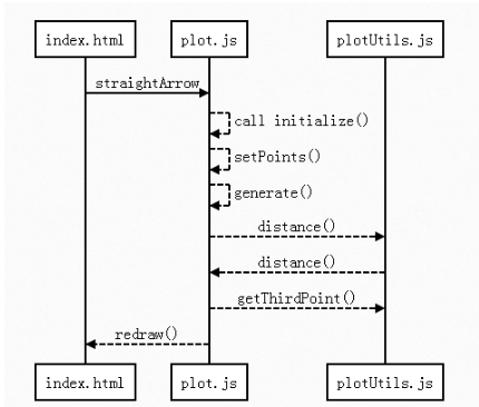

2、标绘对象的调用时序
        这里我们使用时序图来进行调用时序的讲解,让大家对标绘对象的绘制和加载过程有更深入的讲解,以下是简单的时序调用视图。
3、实际调用过程
        这里以静态标绘为例,未来需要根据绘制事件来进行绘制坐标的获取来进行对象的生成。

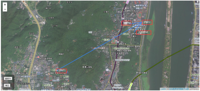

  绘制对象的关键点生成,这个距离在后面的倾角的计算有很大的作用。
第三点(即倾角坐标点的计算)
最终得到的空间对象如下所示:
最后在在上面的结果中对标注关键参数进行说明。
通过以上四点的计算即完成直线箭头的绘制,将绘制的对象添加到地图即可。
