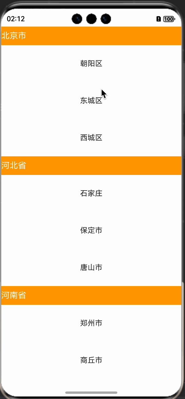

鸿蒙当中实现一个列表吸顶,很是简单,官方为我们提供了ListItemGroup组件,使用它,便可以轻松搞定,我们可以先来看一个简单的案例:
interface CityData {
  address: string[];
@Entry
@Component
struct Index {
  private cityData: CityData[] = [
      address: ['朝阳区', '东城区', '西城区']
    address: ['石家庄', '保定市', '唐山市']
    address: ['郑州市', '商丘市', '洛阳市', '开封市']
    address: ['太原市', '晋城市', '大同市', '长治市']
  @Builder
  itemHead(text: string) {
    Text(text)
      .fontSize(18)
      .height(40)
      .fontColor(Color.White)
      .backgroundColor(Color.Orange)
      .width('100%')
  //组件使用
  build() {
    Column() {
      List() {
        ForEach(this.cityData, (item: CityData) => {
          ListItemGroup({ header: this.itemHead(item.name) }) {
            ForEach(item.address, (address: string) => {
              ListItem() {
                Text(address)
                  .width("100%")
                  .height(80)
                  .fontSize(16)
                  .textAlign(TextAlign.Center)
            }, (item: string) => item)
          .divider({ strokeWidth: 1, color: Color.Gray })
      .width("100%")
      .sticky(StickyStyle.Header)
      .scrollBar(BarState.Off)
    }.width("100%")
    .height("100%")
运行之后,效果如下:
从以上的案例中我们可以看到,ListItemGroup组件是必须要结合List组件一起使用的,这一点一定要知晓,下面,针对ListItemGroup组件,我们就一起来探究一下吧。

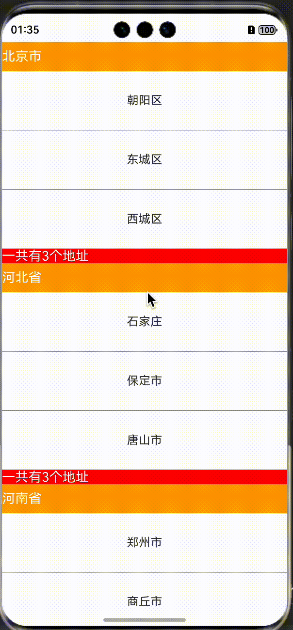

我们可以把前言中的案例改造一下,加一个footer属性:
ListItemGroup({
            header: this.itemHead(item.name),
            footer: this.itemFooter(item.address.length.toString())
尾部组件视图:
  @Builder
  itemFooter(text: string) {
    Text("一共有" + text + "个地址")
      .fontSize(18)
      .height(20)
      .backgroundColor(Color.Red)
      .width('100%')
运行之后,效果如下:

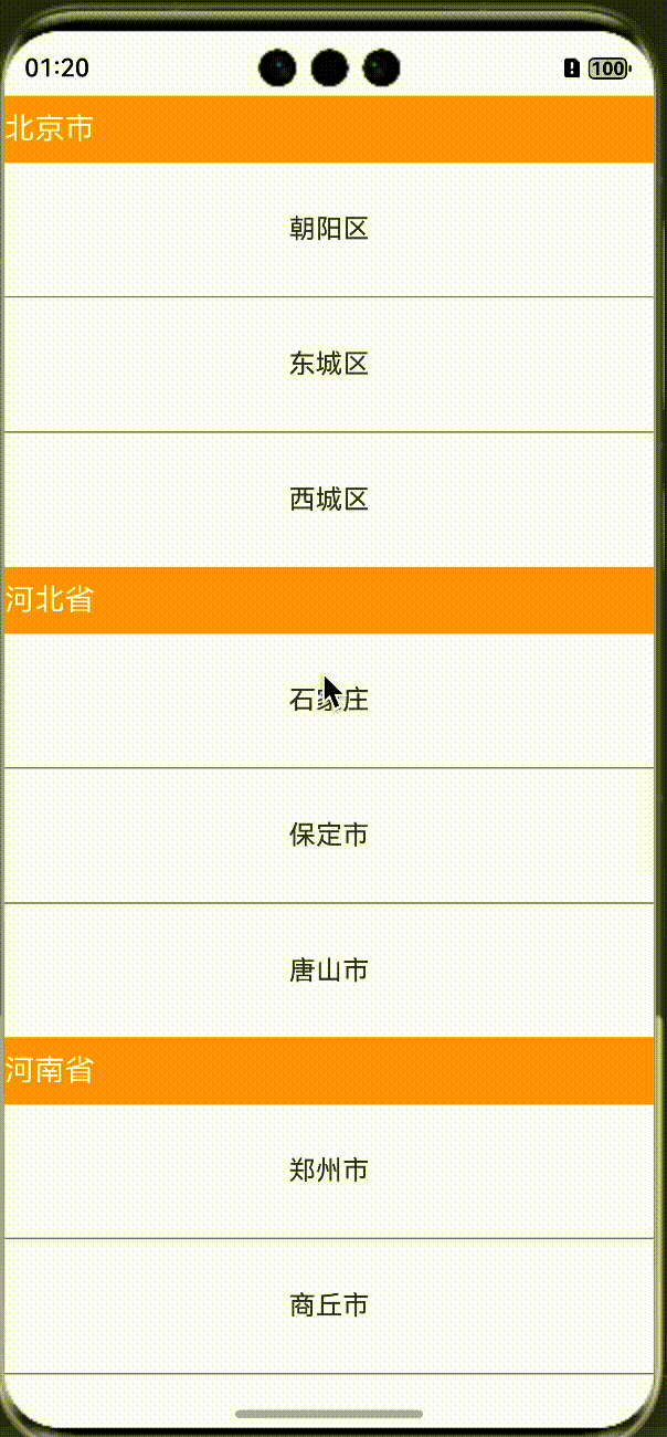

headerComponent和footerComponent参数,和header与footer功能一样,都是用于头或者尾组件,但是,他们的优先级高于后者,也就是如果你同时设置了他们,在实际的效果中会以前者为准。
headerComponent和footerComponent参数接收了一个ComponentContent参数,使用它,我们可以共用一个公共的视图组件,因为它可以接受一个wrapBuilder参数。
比如上述的代码,我们使用headerComponent代替header,运行之后可以发现,其实效果是一样的。
 headerComponent: new ComponentContent(this.getUIContext(), wrapBuilder(buildHeader), item.name)

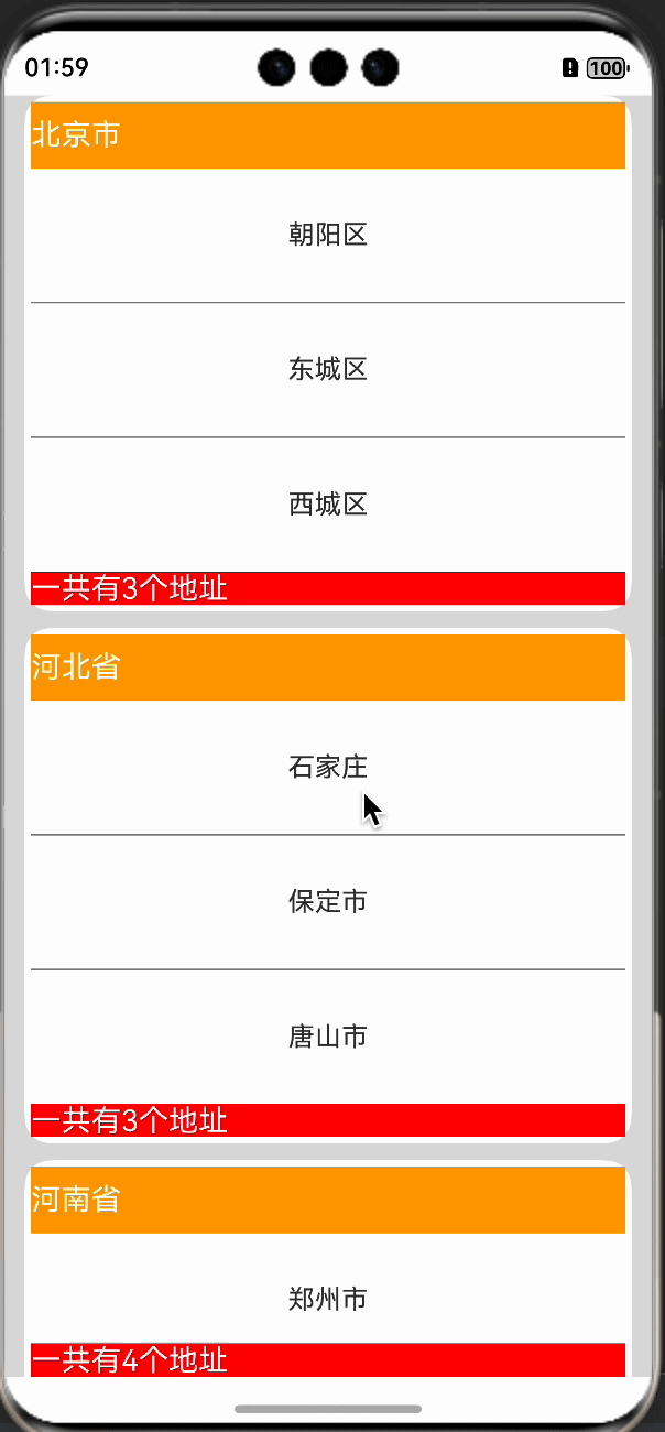

除此之外,还有一个style属性,使用它,可以实现一个卡片样式的效果:
 style: ListItemGroupStyle.CARD
设置后,会展示如下的卡片效果:
