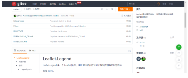

        Leaflet.Legend 是一个 Leaflet 插件, 用于显示图例符号和切换相应的叠加层的显示。对Legend的源码感兴趣的同学可以在Github或者Git上找到它的源代码:Leaflet.Legend.
 大家可以把源代码clone下来,插件比较小,很简单。里面的代码相信大家都能很轻松的看懂。 同时这款插件采用的开源协议是MIT的,因此您可以免费的放心使用。

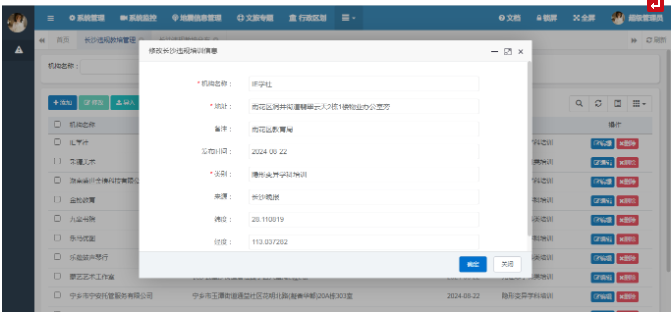

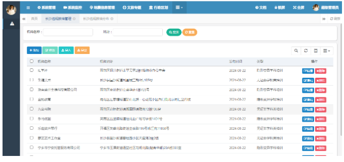

        作为数据可视化的核心,违规教培信息的管理尤其重要。违规教培信息在这里包含两个方面的信息,第一个方面是基本信息,比如机构的信息、机构的地址、违规培训的类型、发布的日期、信息的来源等,另一方面就是空间信息,比如这个机构信息是在长沙而不是上海。这属于空间坐标位置信息。同样是重要的,因此我们可以进行统一的登记管理。这里仅展示管理的功能界面,大多数的功能界面都是增删改查,因此没有过多的叙述。
上图仅展示了违规教培信息的列表信息,系统支持新增单条信息,也支持编辑单条培训信息,可以进行新处罚机构的信息录入,也可以进行信息的调整。

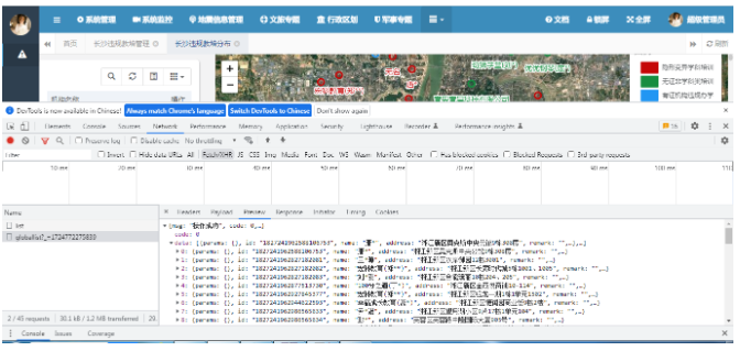

在上面的代码中,在设置图例的时候,legends对象数组中的每个一个layers将不同的违规培训类型进行绑定,从而实现点击图例,切换不同的违规培训数据。在本例中,请求后台的所有违规培训信息列表接口返回的数据如下:
单个培训单位信息内容如下:
address: "湘江新区奥克斯中央公馆9栋308房"
geom: "0101000020E6100000A2B437F8C23C5C40FB3A70CE883A3C40"
geomJson: "{\"type\":\"Point\",\"coordinates\":[112.9494,28.22865]}"
lat: "28.22865"
lon: "112.9494"
params: {}
publishDate: "2024-08-07"
remark: ""
source: "长沙晚报"
type: "隐形变异学科培训"

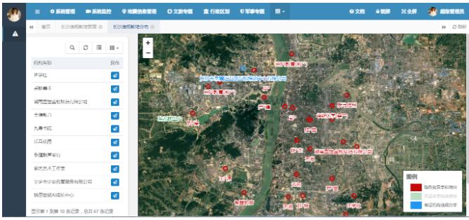

3、成果展示

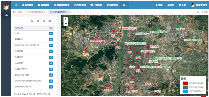

        下面将重点对图例切换的时空可视化结果进行展示。主题功能分左边和右边两块,左边展示违规培训信息列表,右边展示地图信息。左边的违规培训机构信息展示,支持按照机构名称进行模糊搜索,而右边的地图默认显示整个长沙市的违规教育培训信息。

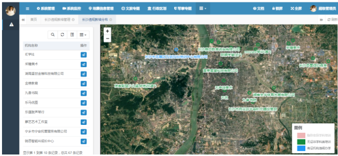

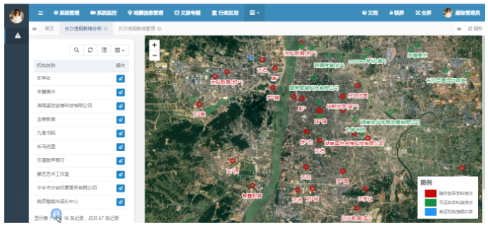

图例窗口默认展示在界面右下角,在地图主界面默认将所有类型的培训机构信息展示齐全。点击图例中的隐形变异学科培训”,将隐藏所有的隐形变异学科培训培训机构。效果如下所示:
同样的操作,可以一次进行剩下的“无证非学科类培训”和“有证机构违规办学”这两种培训的切换和隐藏。
当某一类型的违规培训机构被取消选中后,其颜色会变灰。跟Echarts的效果几乎是一模一样的。这样就满足了我们的实际需求。
