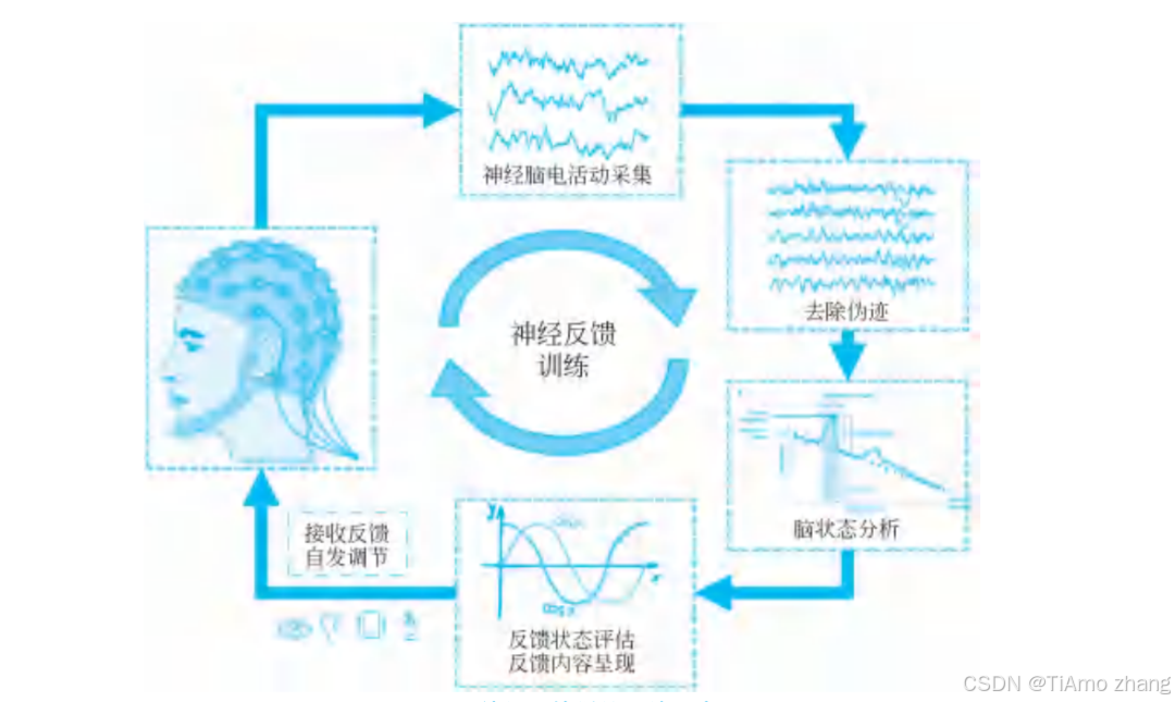

人脑中存在大量的自发性脑活动,对这一类活动的脑信号进行解码可以识别当下的脑状态;另一方面,将脑状态实时反馈呈现,可以引导调节脑活动,这一类自发性脑活动解码和反馈呈现的系统称为内源性智能系统,其中以神经反馈训练(neurofeedbacktraining , NFB )为典型代表。神经反馈能够实时测量神经活动、识别脑状态,并以直观的方式(听觉、视觉、触觉等)反馈给受试者,以引导其调节自身神经活动,从而对神经系统或者行为进行干预( Gruzelier , 2014 )。脑机接口(brain-computerinterface , BCI )是一种替代了脑的常规外周神经和肌肉神经通路、通过对脑信息的解码达到信息交流和对外围设备直接控制的技术。广义上来讲,神经反馈技术是脑机接口的一种应用模式(见图 14.1)。
■ 图 14.1 神经反馈训练系统示意图
神经反馈训练技术的发展经历了一个漫长的过程。 20 世纪 60 年代后期,由 JoeKamiya 证实受试者可以随意控制脑电图模式,甚至可以对 alpha 波活动进行控制( Kamiya , 1968 ),表明了个体能够意识到自身脑部状态并加以调节。 Sterman 在 20 世纪 70 年代发现了运动感知节律(SMR ),并指导癫痫患者通过神经反馈训练增加 SMR 脑电活动以控制癫痫发作( Sterman & Friar , 1972 );随后,JoelLubar 成功将 SMR 和其他脑电特征作为调节靶点,应用于 ADHD 儿童神经反馈训练中( Lubar& Lubar , 1984 )。由于对脑电节律的理解不足、当时并不完善的实验设计以及结果重复性较困难, 20世纪 90 年代,脑电生物反馈不被科学界所广泛接受。最近十年,大量的研究发现了脑节律和脑状态及认知功能的相关关系,同时基于实验研究与临床数据的发现,建立了脑节律与脑功能的关联模型。
