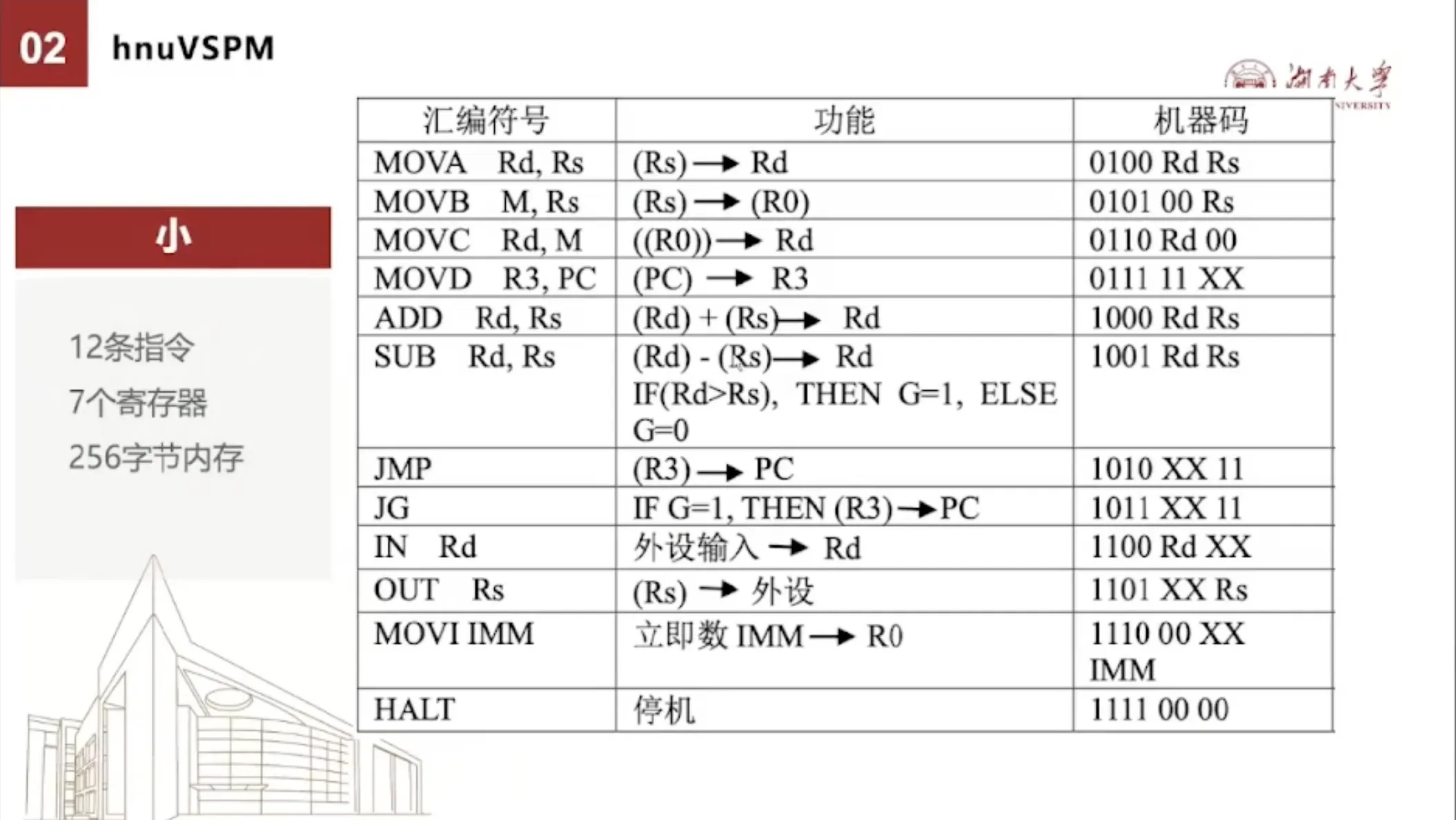

第一个是一个小,hnuVSPM也就是湖南大学非常简单原型机。这个CPU非常的小,硬件上我们只有七个寄存器,其中是有四个通用寄存器,一个是数据寄存器,还有一个指令寄存器,还有一个标志为寄存器。内存空间只有256个字节指令也只有12条。这12条指令如下:
那么这12条指令大家看出来这个其实也非常容易理解。包括:4条move指令、1条立即的传送指令、1条加法指令、1条减法指令、2条跳转指令、1个无条件跳转、1个有条件跳转、1个输入、1个输出。所以这就是我们在这种设计的时候,对于同学来讲就是非常容易去理解。
我们从全的方面来讲,虽然我们很小,但个能是齐全的。在教学的时候,我们会从两个层面来说明,一个是我们现在用的笔记本电脑、平板、手机都是冯若伊曼体系结构。我们这一个设计的这个原型机,它实际上也有输入输出,也有运算存储和控制,所以它是一个全的一个系统。另外这个里面只有做加法和减法,但是我们有跳转指令,那么乘法和除法也可以。

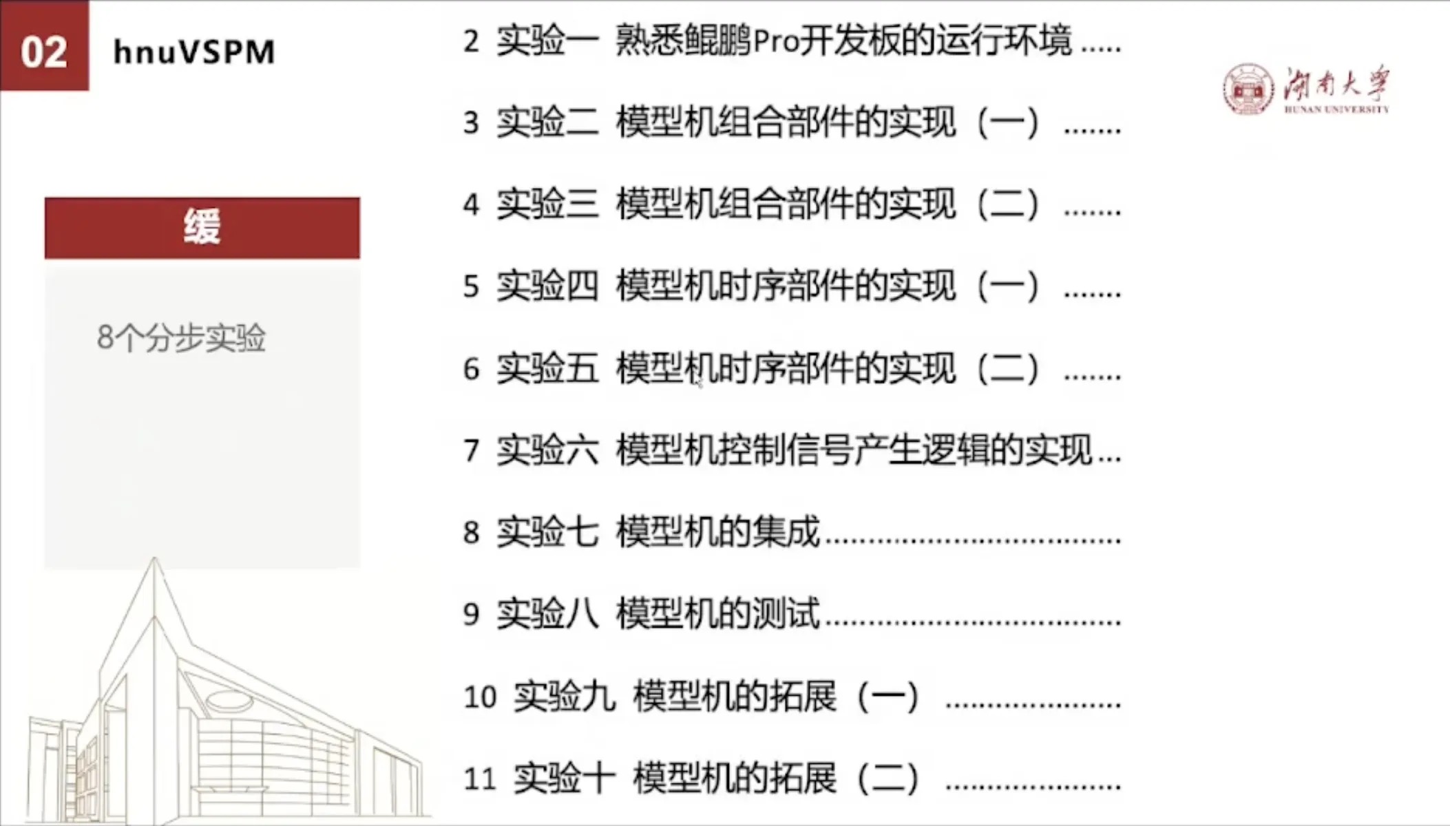

在缓这个方面,我们实际上是用了八个实验,逐步实现个CPU这是我们实验指导数得的目录。
首先第一个实验就是首先熟悉鲲鹏Pro开发板的运行环境。然后用两个实验来实现这个组合逻辑部件,再用两个实验来实现时序部件,然后再用一个实验来实现这个控制制部件进程集成和测试。我们湖南大学的同学在大二一期的时候,绝大多数同学都能够在一个时期内完成这些实验来实现CPU。

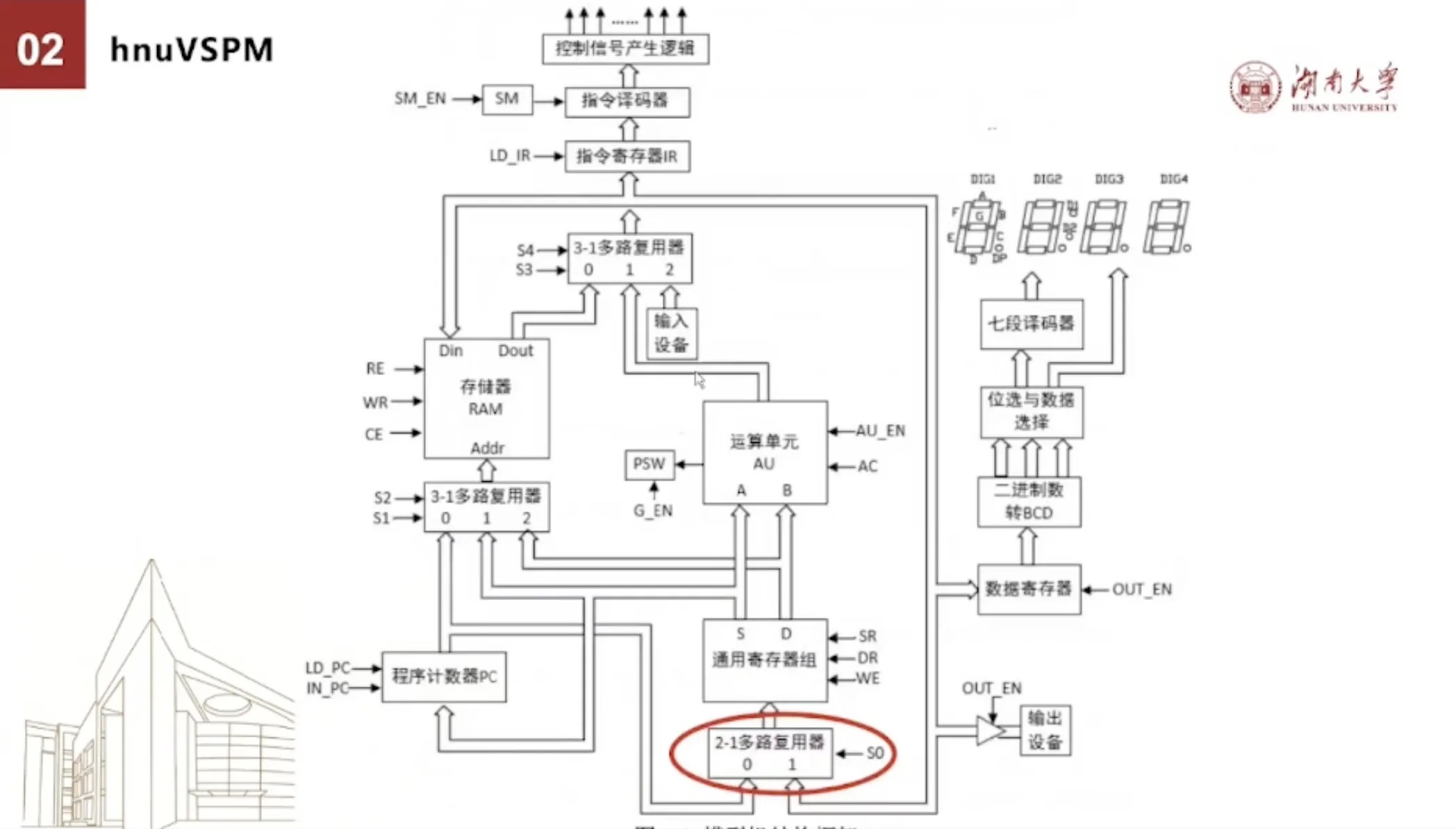

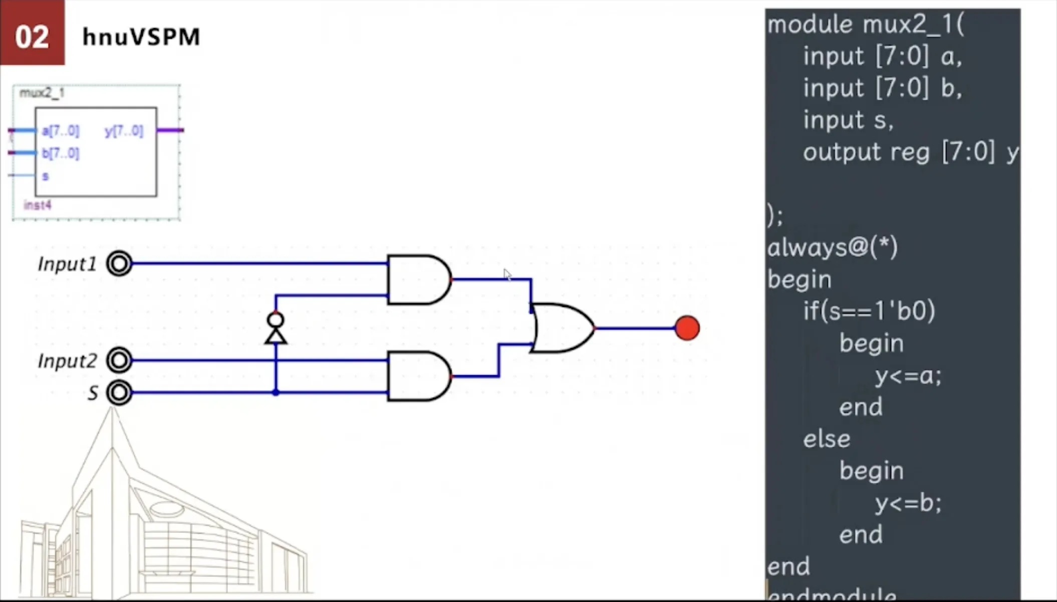

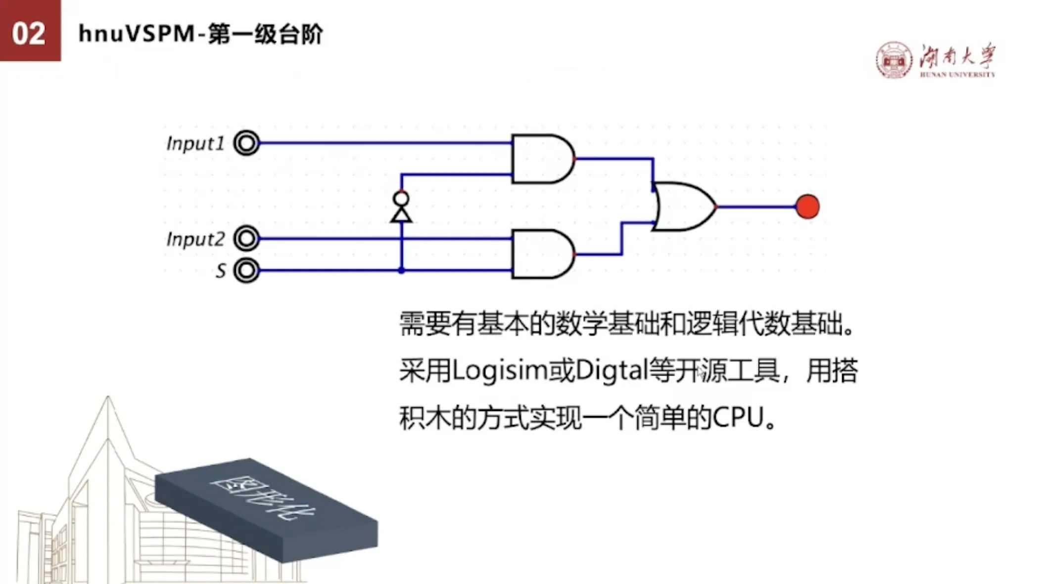

首先这个是我们老师给的这个圆型机的一个结构构架图,那么描述要生成哪些部件?这些部件又如何去连接?当然初学者暂时不允许逛其中的细节,他有个整体的印象即可以。从这些部件开始实现,比如说我们这个打横圈的这个多路复印器,也叫二选一部件。

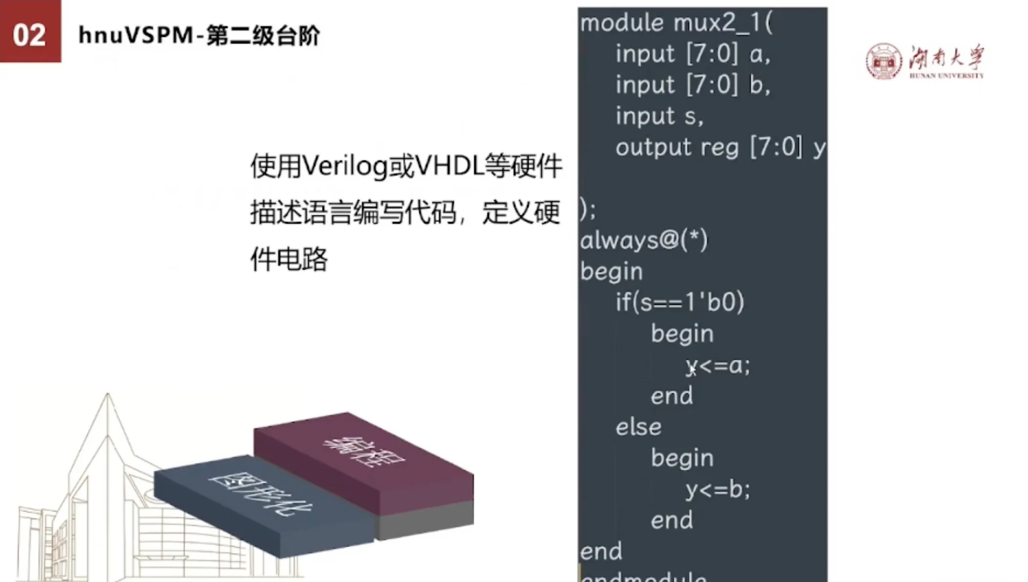

以这个为例,我们用两种方式实现。一是通过画图和搭积木的图形化方法(如图中下方所示),从逻辑文开始搭建这种具有二选一些部件。
还有一个就是右边这种就是我们用微等硬件描述也来搭建这个模块。在搭好以后,如何在学习怎么去进行一个调试和测试。这样一个一个的搭建起来,然后连接在一起,也就实现了整个的CPU。

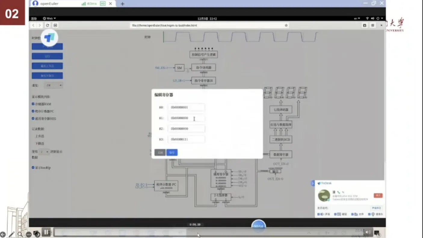

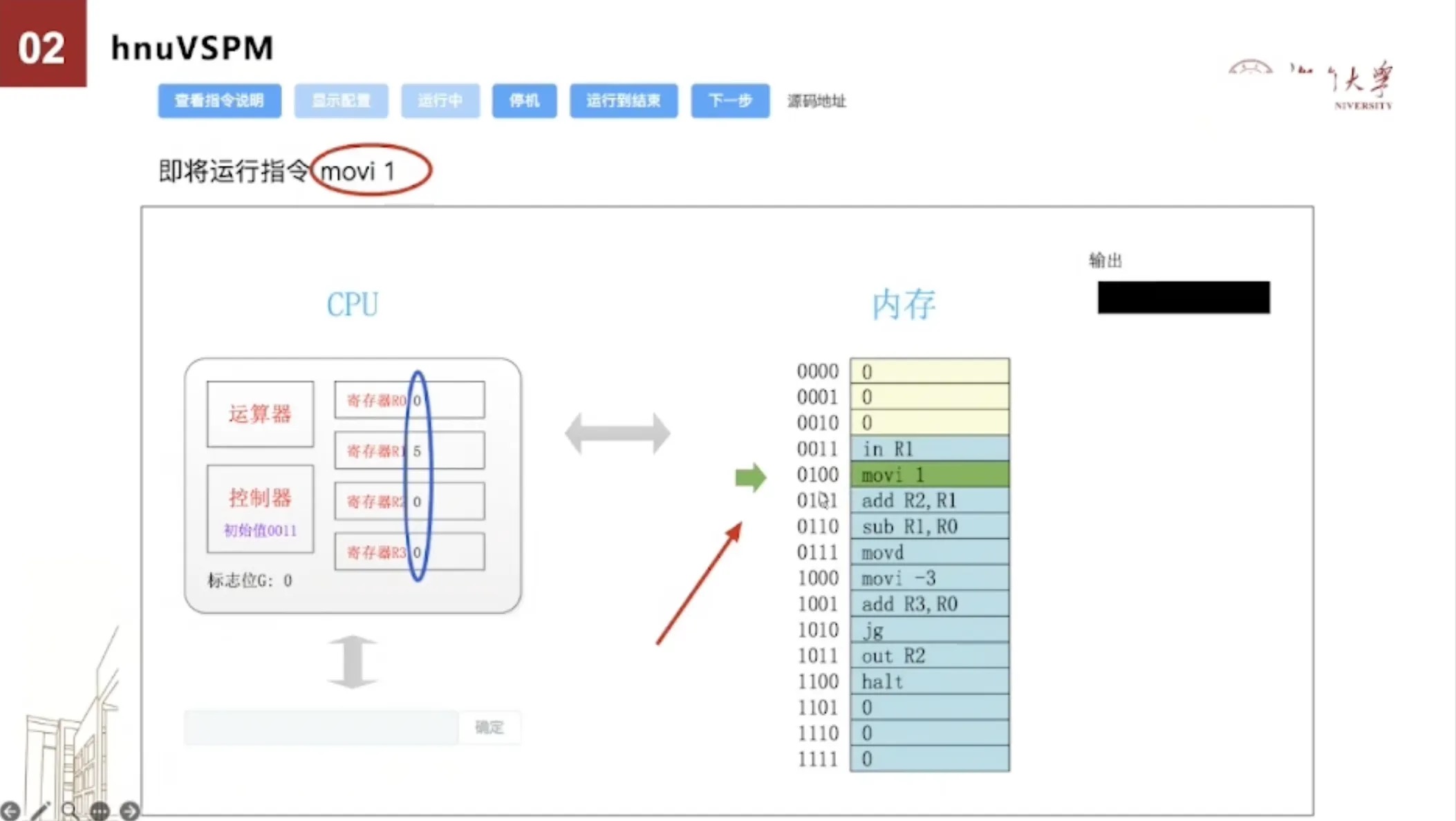

为了让学生更加准确的理解这个中间过程,我们也开发了一个动画演示工具。就是用于显示每条指令执行时候各个部件的这种工作状态,总线上数据的传输情况。大家可以看到,现在当然我是在修改这个指令集,这个可以稍微加快一点,做完以后,实际上在这个指令完成以后,保存好,然后再点击运行。大家可以看到这个时候每一个执行的时候,这个总线上和每一个部件的输入输出,以及每一个数据的这么一个执行过程。当然这个地方是可以暂停,大家是可以调试。通过这样的方式,就能够更加准确的明白这个CPU的原理。

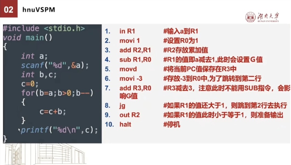

在CPU完成之后,我们有这种用这个观察波形的方式来进行验证。但最好还是实际运行一个代码,看看能够完美的执行了这个功能。左边是一个声源程序,当然这个声音源代码,这个CPU是不认识的,认识的只是汇编和机械指令。因此我们需要把这一个代码要转成这么一些汇编或者信息指令。不过现在还没有这个编译器,我们只能人肉编译一下,自己手动的把左边这个代码转成右边的这些内容。
这个代码它实际上是输入一个值以后计算它的累加和。
每一步执行时候,它会分别对这个计算器会有什么影响?执行的时候到了哪里,这个地是什么样子?
每一步执行的时候,当前运行的指令,CPU的计成器变化情况都可以这外看到。你要更好的了解了此优的这个底层性机制。

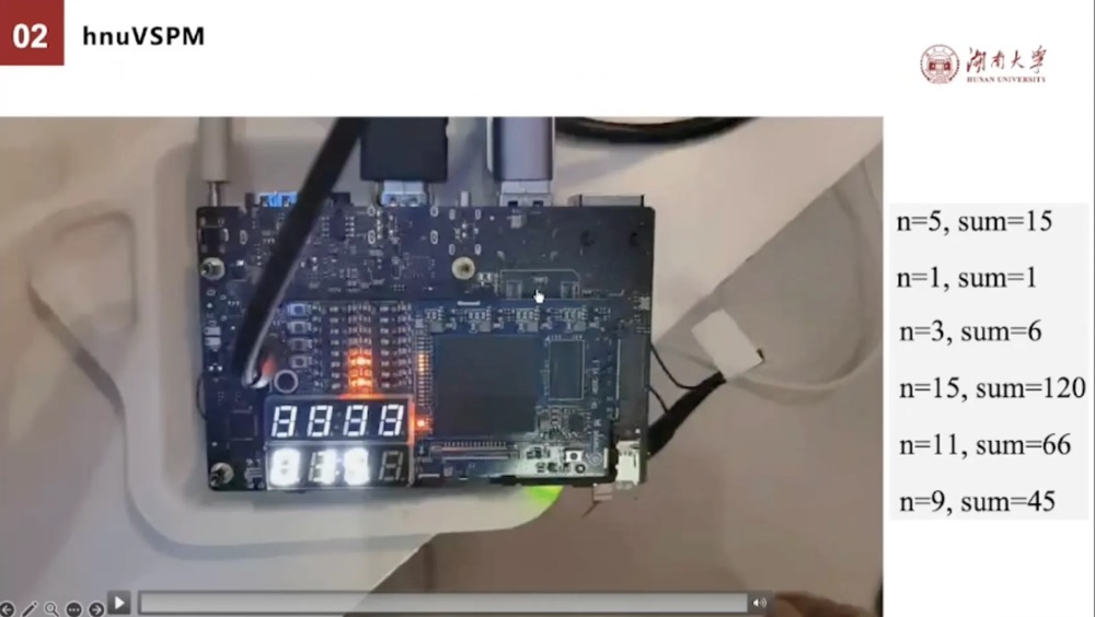

我们在计算机系统这门课,可以学习怎么来调试这个程序的运行。在这里有了这个基础,后面的这个就很容易去理解了。当然如果有条件的话,我们是可以把CPU烧录到香橙派鲲鹏Pro开发板,这样一来就相当于一个物理上的CPU。我们可以看一下,我们把刚才那一个累加和的程序,已经和CPU一起烧录到了这个上面。这样就我们可以真实来看一下这个运行的结果。

第一个台阶就是用Logisim或Digtal等开源工具,然后用搭积木方式来实现一个简单的CPU。
这个对于初学者非常的友好。因为他只需要有基本的数学基础和逻辑代数基础,他就可以加上一点点时序电路的知识就可以完成。这个就相当于在给小学生做编程培训的时候,一般来讲不会直接C语言。所以这个也是说对于一般的同学,你就直接用这个搭积木方式来搭。
有了基础以后,我们可以使用Verilog或VHDL等硬件描述语言编写代码,定义硬件电路。也能够为后续实现更为复杂的CPU打下基础。

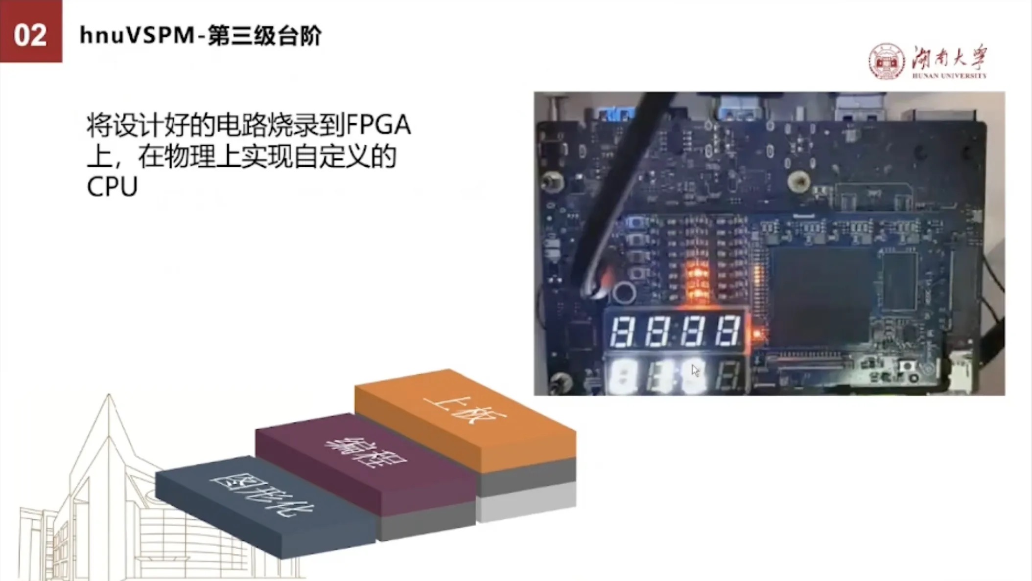

第三个台阶就是我们把设计好的电路烧录到FPGA上,实现一个物理意义上真正的运行的CPU。
因为前面两个都是说在这个软件上进行模拟。如果想要实现在FPGA上,你要初步开始有一点中断处理机制,还要学会怎么样进行硬件调试。当然还可以进行更高深的功耗分析等等。

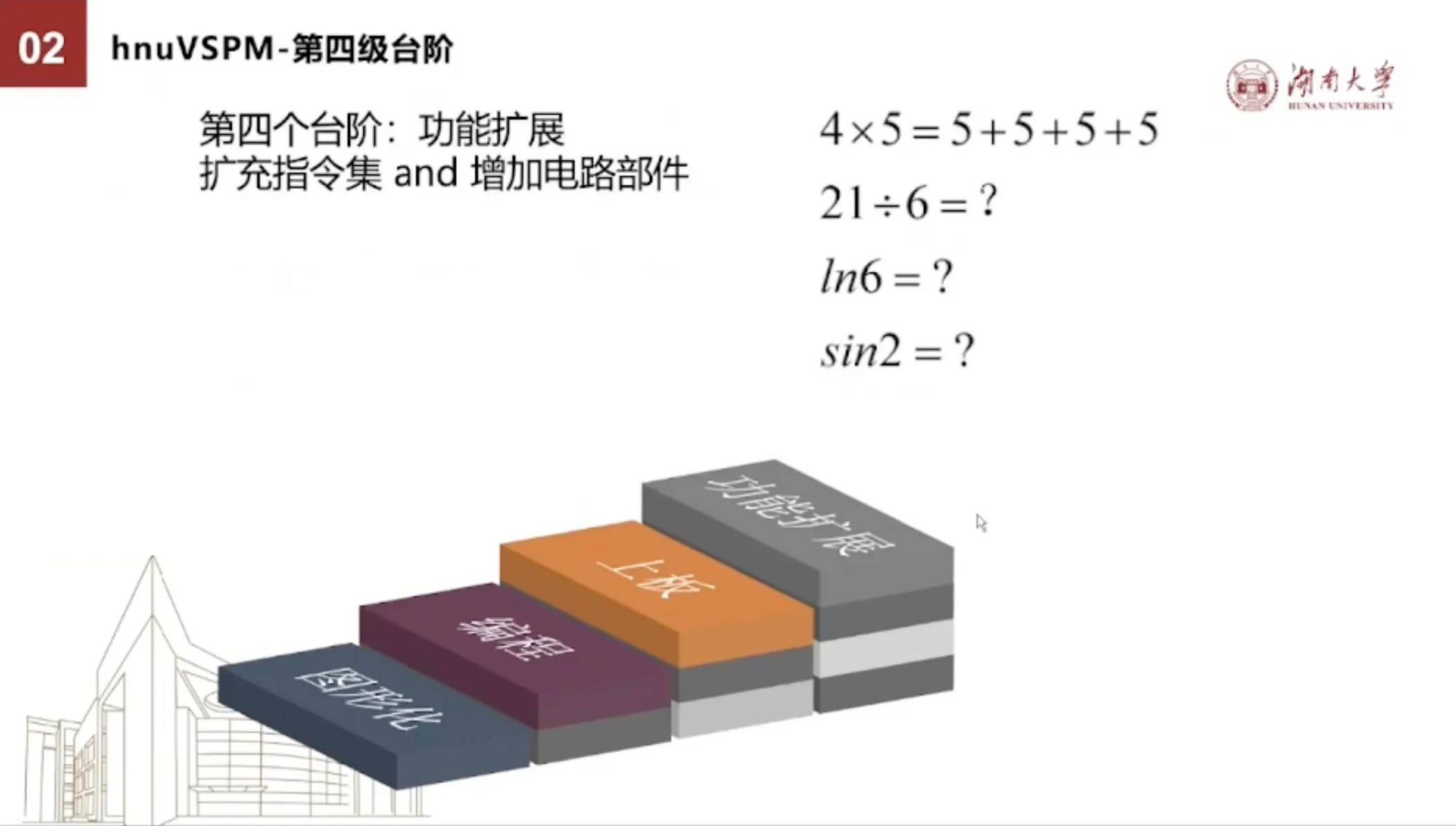

还是前面那个例子,我们只有加法、减法和条件跳转指令,当然可以用这个指令来组合成一个乘法操作,但是我也可以增加一个硬件电路专门来做乘法。把这个加进来以后,指令集要怎么扩充?整个的数据通路图、数据结构图怎么改?具体怎么实现?控制逻辑怎么改?都需要考虑。
在这个基础上,这个台阶这一块就要进行完成。同时有了这样的基础,实际上就可以从CPU设计人员的角度来分析不同实际的CPU的硬件结构,还有不同实际CPU的指令集,这些对应关系和我为什么要这样去设计。

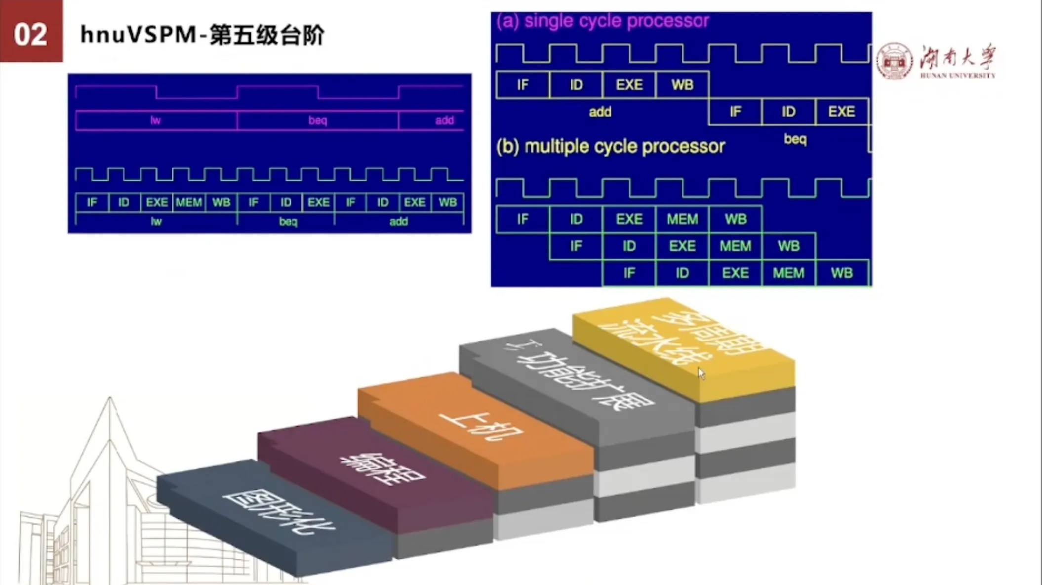

因为你已经有了前面的基础,那我们就可以开始尝试了用这个原型就是性能提升更提升。简单来说,刚才我们做的都是单周期的CPU,在每支线程指令的时候,这个电路部件都是轮流休息的。
如果说能够让这些电路部件减少休息时间,性能也能够得到提升,这就是多周期和流水线技术的基本思路。
我们在湖南大学的这一个整个实验过程中,也增加了实验九和实验十,也就稍微进行一点扩展。当然了,这个里面也涉及了非常多的技术。一般就是比优秀的学余类的学生来进行这样的一些操作。整的来说我们的目标是让初学者从零开始实现自己的CPU。

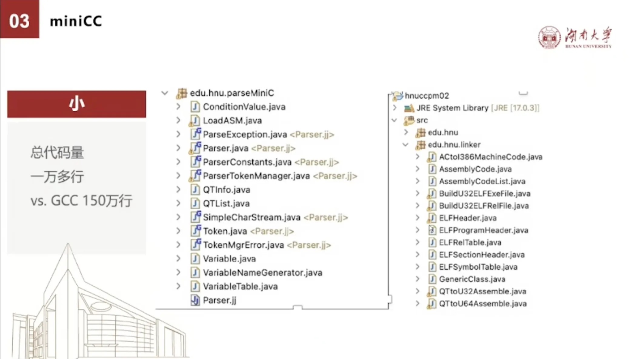

首先是小。我们这个命令信息编译根据链的整个代码是一万行左右,并且都是Java语言,从头开始编写,结构清晰易于理解。
左边这个是我们这个编译器的一个最简单的版本,它就只支持整数的定义,只有顺序语句、分支判断语句、循环语句的C语言进行处理。整个只有两千余行代码。
我们是基于javaCC开始的编写,只有七个类,所以需要自己写。其他的都是基于javaCC的自动生成。那么有了javaCC框架支持,学生就只用关注于C语言的语法规则描述,暂时不用去管这个词法分析、语法分析以及智能机生成等等细节。也就是说对于学生来讲,虽然编译器是大三才学。但是在大二学这个的时候,学生只要稍微学习一点正则表达式的知识,就可以来实现一个C语言执行的编译器。

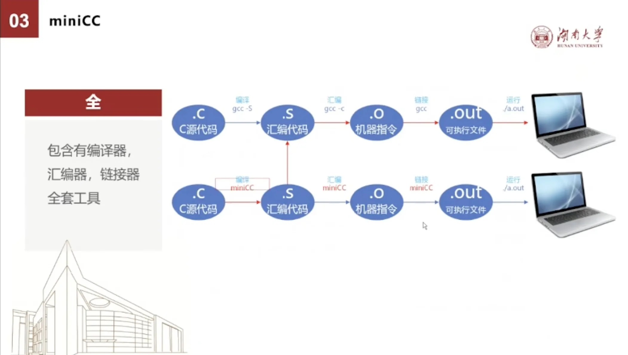

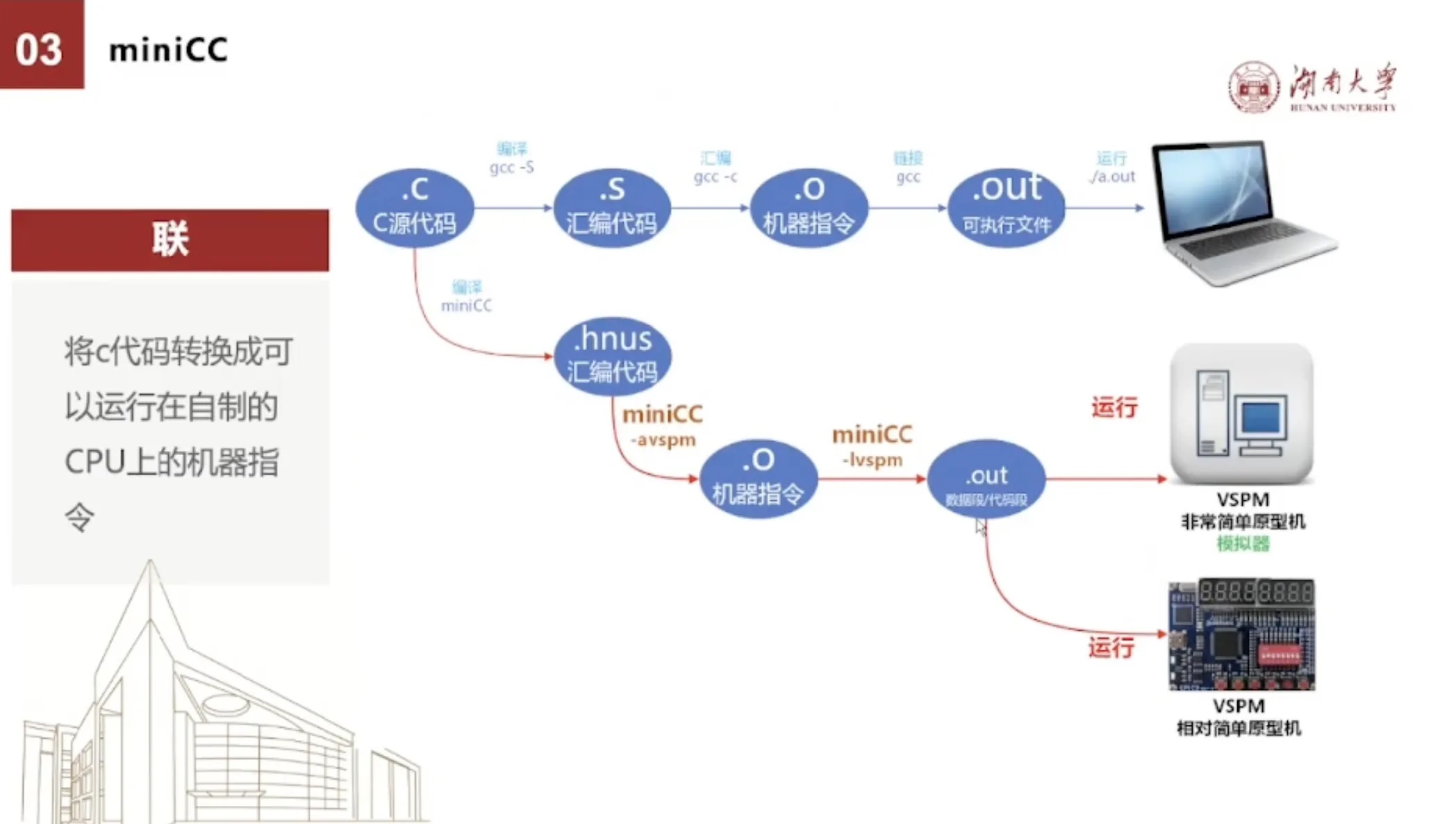

第二个是全。我们这个虽然比较简单,只有1万多行代码,但实际上跟GCC一样。我们这个miniCC也是包含了整个过程的支持。同时我所生成的汇编代码是能够被GCC再来跟它是兼容的。miniCC对GCC生成,是同样格式的中间文件。所以可以看到miniCC产生的汇编代码,可以GCC去编译、汇编和链接才会运行。或者是编译和汇编都有miniCC的处理,然后由GCC负责链接,这样能够逐步实现迅速的对照和验证。所以我们的miniCC是能够对C语言代码进行全流程的处理。

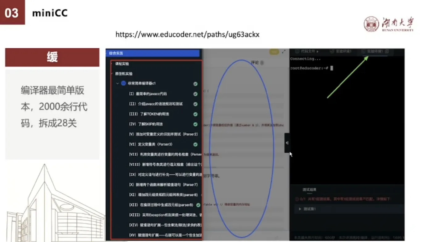

为了更好的缓一点,就是让每一个学生在半个小时或者1个小时能够有所收获,我们也在头歌平台上搭建了一个实验平台。把两千余行代码最简单版本的开成了28关,用闯关的方式,每一关都做一点点任务,并且都是可以独立运行看到成果的。所以对于这个编译器来讲,它实际上并不需要你去先去学边缘理。而是说只要你有一点代码的基础,就可以跟着这个指导去完成一个简单的编译器。其他的模块我们也都按照这个方式进行拆解。
当然我联是指我们做miniCC的初心就是要跟原型机联系起来。因为GCC等工业级编译器,根本就不知道我们开发了自己的原型机,所以也不可能支持将C语言代码转换到我们原型机上能执行的信息指令,那我们就只能自己来。因此我们就把miniCC也严格按照编译、汇编、链接程序,把C语言代编译到我们的原型机上能够运行的一个指令。同时因为VSPM有鲲鹏的香橙派,有之前的这个口袋猫,模拟器,所以我们这个代码在这个上面都是能运行。

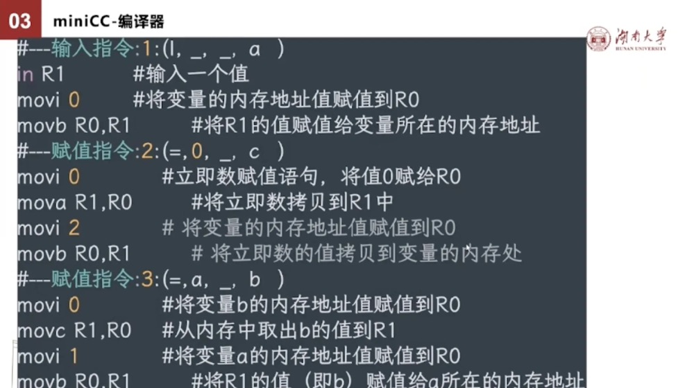

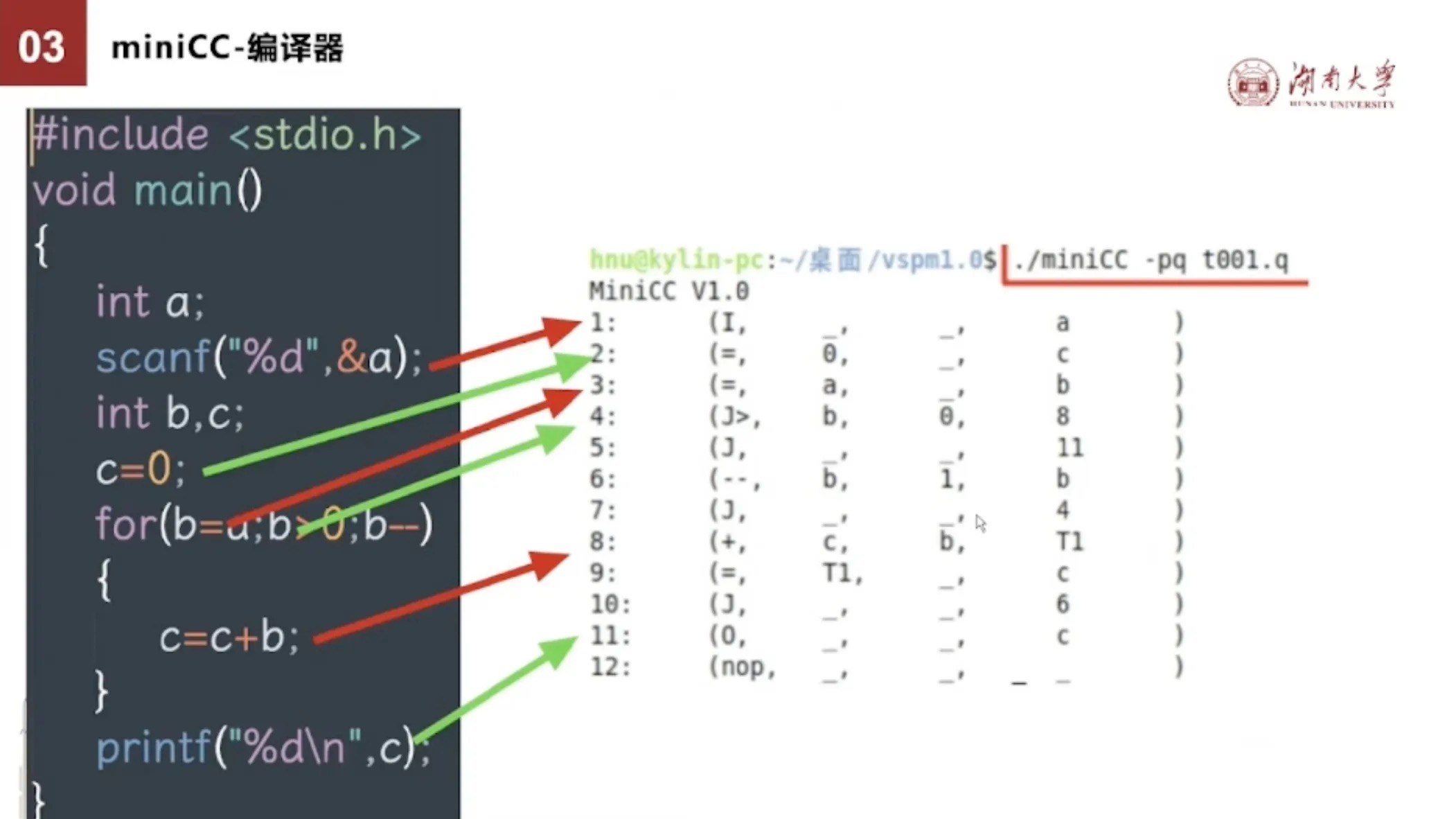

首先是编译器,把C语言编译成四元组。
这个时候如果输入A,那么它对应的第一个四元组就是int。
然后c=0,就是第二个四元组,然后for循环对应了多个四元组。这里面有复制、跳转等等。
因为都是我们自己写的代码,每一个转成几条汇编指令,或者单独的一个汇编指令分别是什么意思?我们都把它以注释的方式都生成了。这样一来,通过使用这个编译器我们能够更加清楚的知道C语言代码是怎么转成的四元组,四元组又怎么转成了汇编代码。每一条汇编代码分别代表什么意思?哪几条汇编指令组合起来就正好实现了一个四元组?就更容易学习和理解。

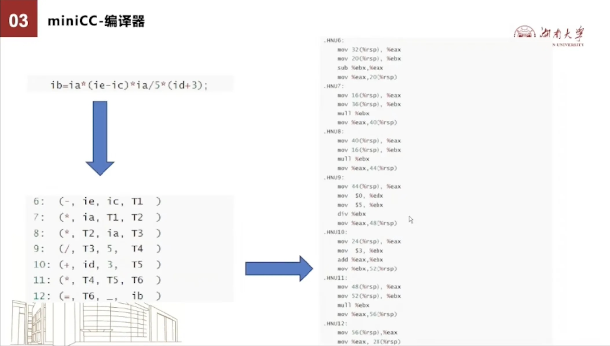

我们也可以把四元组转换到其他平台上。比如下面就是一个C语言的一个表达式计算语句,这一个表达计算语句就转成了七个四元组。而这七个四元组我们又转到了X86+Ubuntu的例子。

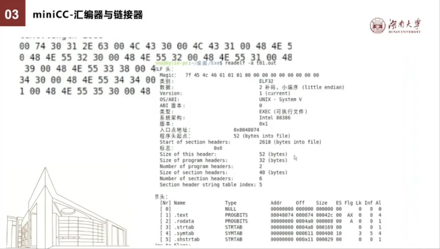

下面是我们把汇编指令转成这个机器指令的结果。可以看到所有的汇编指令都转到了这个机器指令,上面的0074等等,都是一条条的汇编指令转到机器指令的这个过程。右边是把这个汇编指令打包转成一个可执行文件的结果。可以看到,我们用miniCC按照操作系统规范,能够正确的将机器指令进行打包,让组装成一个可直接运行的代码。

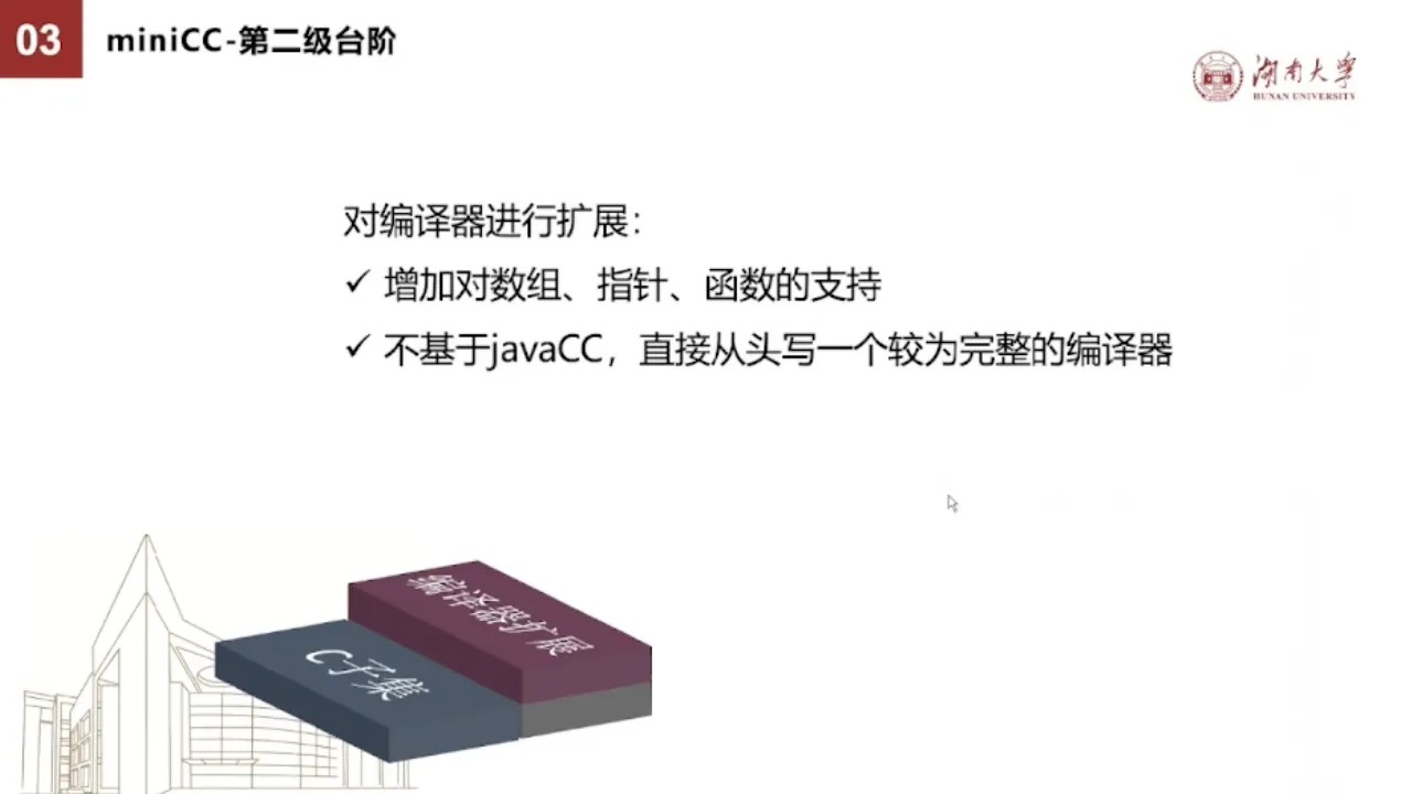

第二个台阶,我们刚才写的这个编译器,有同学说太简单了,那么我们就在进行两方面的编辑的扩展。
  • 增加对数组、指针、函数的支持
  • 不基于javaCC,直接从头写一个较为完整的编译器
这样一来,对原型机的这个概念以及前面讲的CPU的功能扩展,学生就能派上用场了。

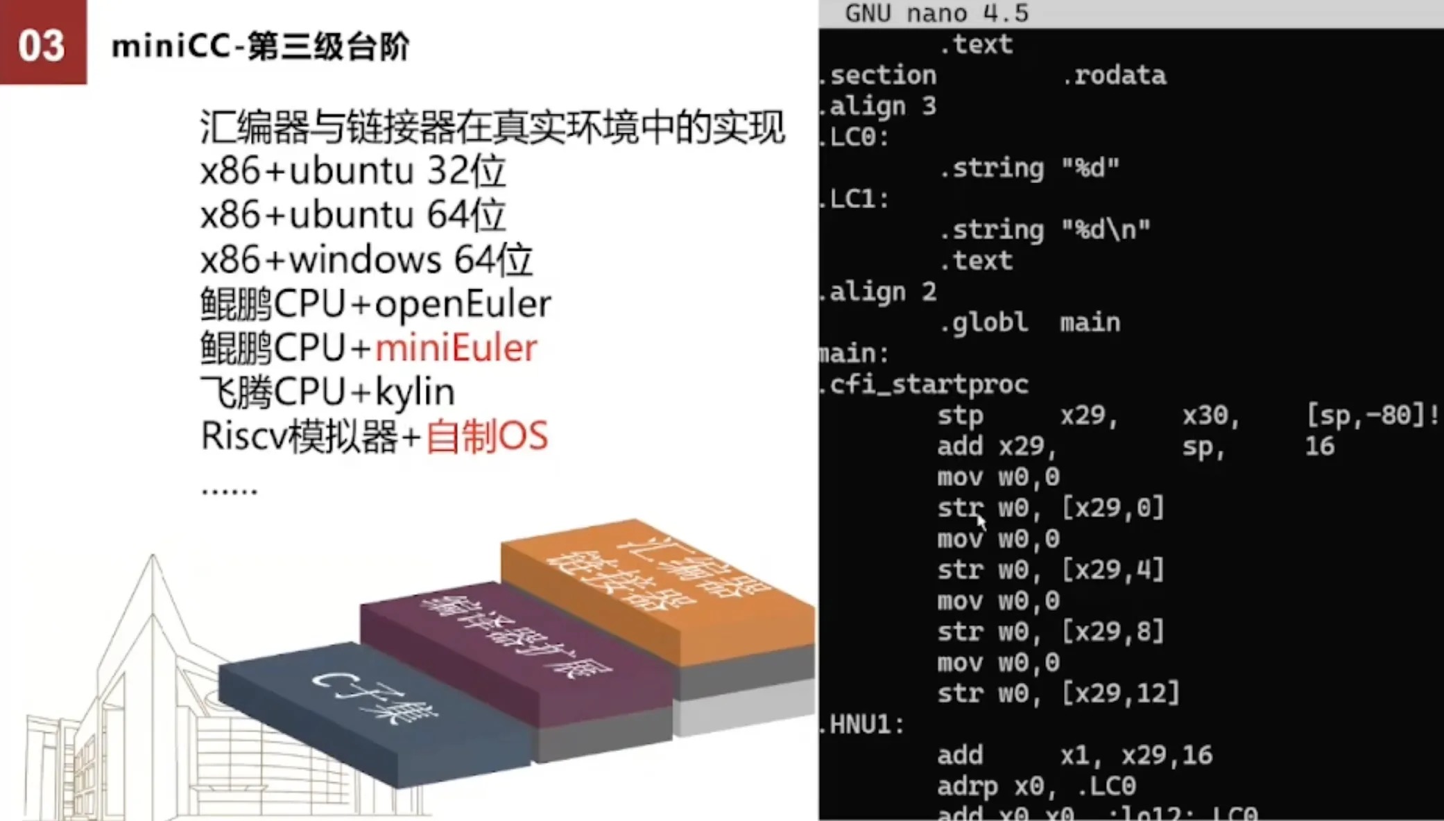

第三个台阶,是汇编器和链接器,我们要在真实的环境下进行实现。
因为所有代码都是自己写的,所以不管来个什么样的平台,我们都能处理。
除了Ubuntu、鲲鹏,实际上还有两个自制的操作系统。

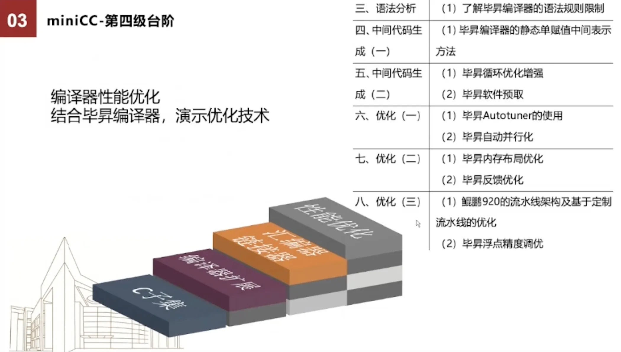

第四个台阶,我们要求学生在基于香橙派鲲鹏Pro开发板上面的毕昇编译器的优化技术进行分析。包括循环优化增强等等,要求学生在这个上面嵌入到对译器进行实现。

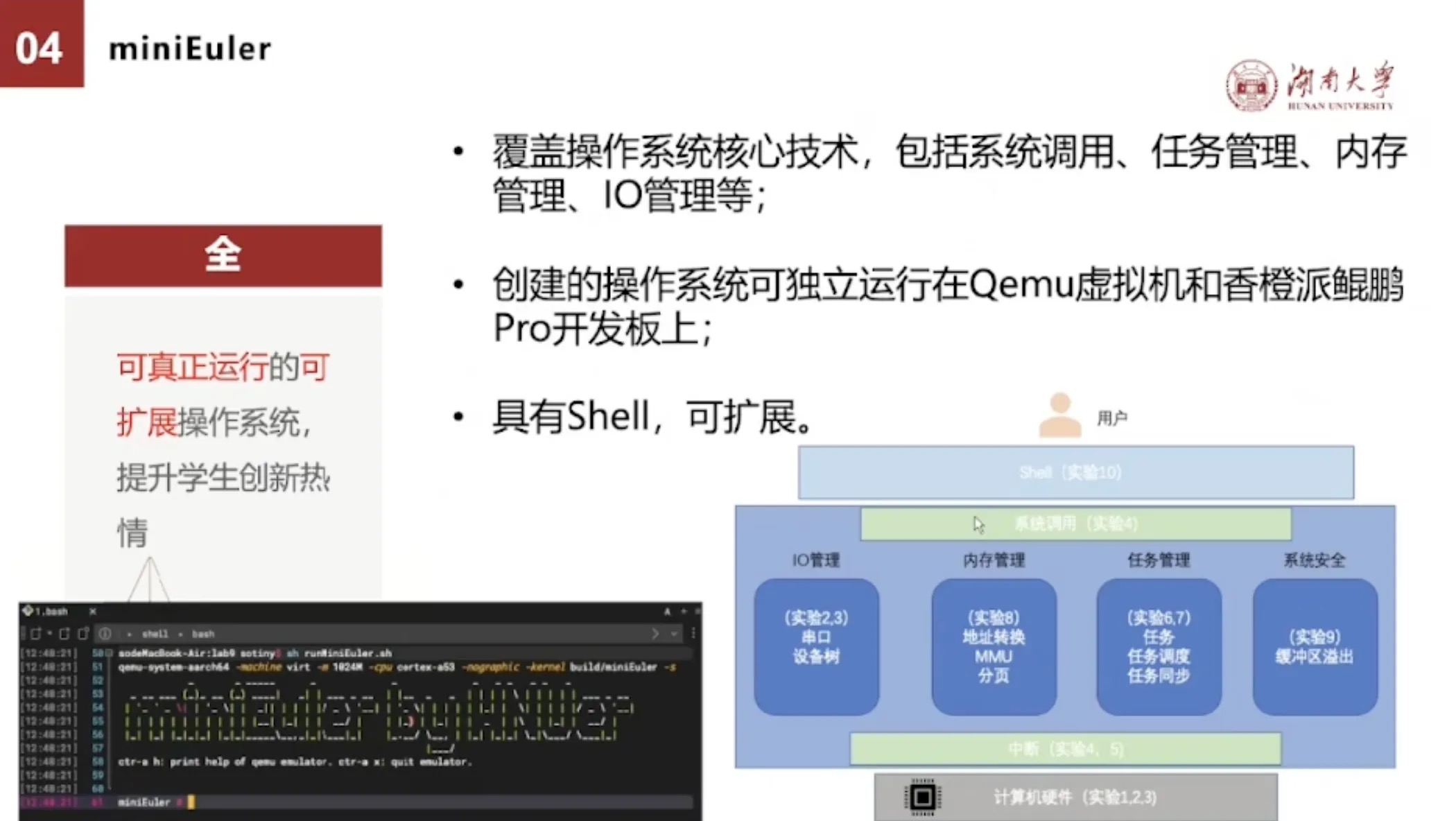

从全的角度来讲,我们虽然只要去做这几行代码,但是miniEuler是一个可真正运行的操作系统,覆盖操作系统核心技术,包括系统调用、任务管理、内存管理、IO管理等核心技术。
当然了,我们miniEuler也是可运行在香橙派鲲鹏Pro开发板上的。我们通过外置的烧卡烧录进去以后,就可以插进去以后,通过拨码就可以设置它可以在启动的时候进行正常启动。

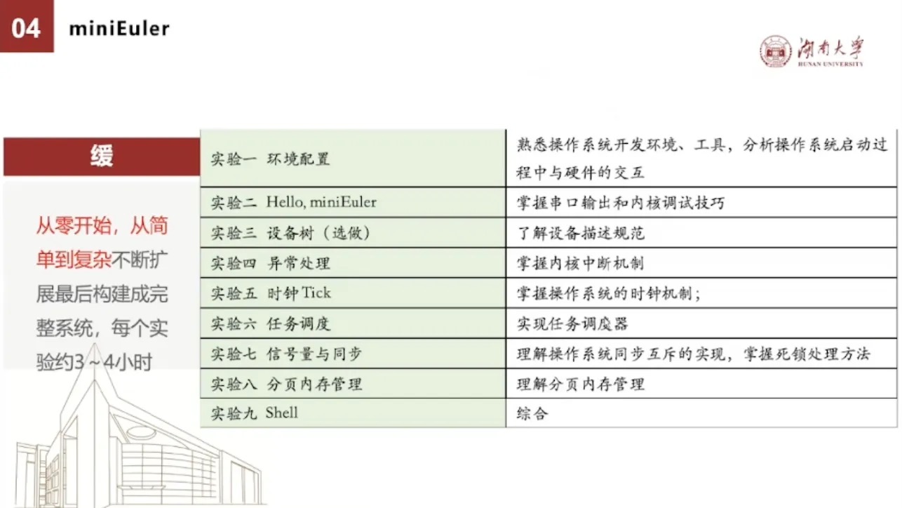

作为一个教学案例,我们是希望学生能够从零开始,从简单到复杂不断的扩展,最后构建一个完整的系统。
目前分成九个实验,每一步做完以后,学生都可以在开发板上直接运行。当然我们这九个实验,湖南大学的学生做每个实验,大概都是需要2到4个小时左右。
