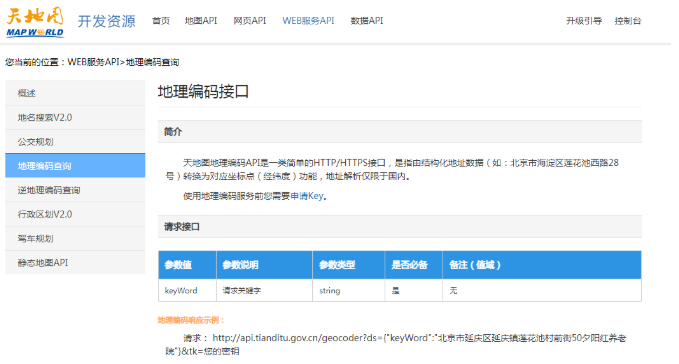

        最开始的时候还是将天地图的地理编码接口给大家介绍一下,让大家有个基本的了解。在天地图的官网上找到地理编码接口,如下图所示:
1、相关的API介绍
        关于天地图的API,我们直接来看官方网站上的介绍,关于请求参数和响应的参数,官网上都定义得比较详细。天地图地理编码API是一类简单的HTTP/HTTPS接口,是指由结构化地址数据(如:北京市海淀区莲花池西路28号)转换为对应坐标点(经纬度)功能,地址解析仅限于国内。 使用地理编码服务前您需要申请Key。
参数值 参数说明 参数类型 是否必备 备注(值域)
keyWord 请求关键字 string 是 无
请求: http://api.tianditu.gov.cn/geocoder?ds={"keyWord":"北京市延庆区延庆镇莲花池村前街50夕阳红养老院"}&tk=您的密钥

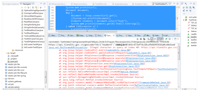

上述代码表示连接天地图的官方接口,接着我们来运行一下,会发现程序报如下的错误:
错误代码如下,大致的错误:
https://api.tianditu.gov.cn/geocoder?ds={'keyWord':'长郡梅溪湖中学'}'&tk=473af7dc18cafb6b993616a0ce8e1ead
java.net.MalformedURLException: Illegal character in query at index 40: https://api.tianditu.gov.cn/geocoder?ds={'keyWord':'长郡梅溪湖中学'}'&tk=473af7dc18cafb6b993616a0ce8e1ead
	at org.jsoup.helper.CookieUtil.asUri(CookieUtil.java:80)
	at org.jsoup.helper.CookieUtil.applyCookiesToRequest(CookieUtil.java:41)
	at org.jsoup.helper.HttpConnection$Response.createConnection(HttpConnection.java:1033)
	at org.jsoup.helper.HttpConnection$Response.execute(HttpConnection.java:856)
	at org.jsoup.helper.HttpConnection$Response.execute(HttpConnection.java:829)
	at org.jsoup.helper.HttpConnection.execute(HttpConnection.java:366)
	at org.jsoup.helper.HttpConnection.get(HttpConnection.java:353)
 可以看到,这里提示的错误信息是访问的URL有问题,在访问地址的40个字符的位置,就是{}这里,通过提示就大概指导了如何解决。我们将这个花括号进行转义即可。解决的办法很简单,只要将访问的参数地址换成以下的地址即可。
String queryParams = "ds=%7B'keyWord':'" + address + "'%7D";
修改后再执行就不会再报这个url路径的问题了。

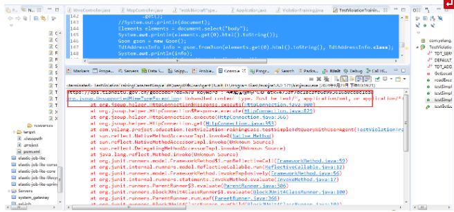

 运行后的结果如下所示:
显示的关键错误信息如下:
https://api.tianditu.gov.cn/geocoder?ds=%7B'keyWord':'长郡梅溪湖中学'%7D'&tk=473af7dc18cafb6b993616a0ce8e1ead
org.jsoup.UnsupportedMimeTypeException: Unhandled content type. Must be text/*, application/xml, or application/*+xml. Mimetype=application/json; charset=UTF-8, URL=https://api.tianditu.gov.cn/geocoder?ds=%7B'keyWord':'%E9%95%BF%E9%83%A1%E6%A2%85%E6%BA%AA%E6%B9%96%E4%B8%AD%E5%AD%A6'%7D'&tk=473af7dc18cafb6b993616a0ce8e1ead
	at org.jsoup.helper.HttpConnection$Response.execute(HttpConnection.java:900)
	at com.yelang.project.education.TestViolationTrainingCase.testSimpleTdtQueryWithUserAgent(TestViolationTrainingCase.java:119)
	at sun.reflect.NativeMethodAccessorImpl.invoke0(Native Method)
	at sun.reflect.NativeMethodAccessorImpl.invoke(Unknown Source)
	at sun.reflect.DelegatingMethodAccessorImpl.invoke(Unknown Source)
	at java.lang.reflect.Method.invoke(Unknown Source)
从上面的提示信息来看,关键的主体信息是org.jsoup.UnsupportedMimeTypeException:Unhandled content type. Must be text/*, application/xml, or application/*+xml. Mimetype=application/json; charset=UTF-8,可以看到是响应的内容类型不受支持。那么这个问题怎么解决呢?
