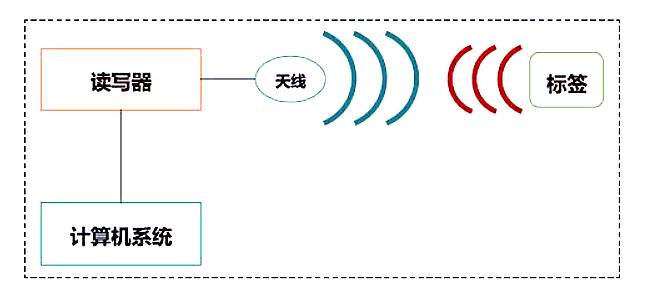

RFID测温方案的优势
无线无源:
无电池: 标签通过读写器发射的射频能量供电,无需布线或更换电池,寿命长(可达20年以上),尤其适合旋转部件和难以布线的位置。
免维护: 省去了有线传感器布线的复杂工程量和后期线缆维护成本。
适用于旋转部件:
传统滑环传输温度信号成本高、可靠性低。RFID无线传输完美解决了旋转部件(发电机转子侧、齿轮箱输入/输出轴)的数据传输难题。
多点分布式监测:
一个读写器可同时读取多个标签,实现关键设备多个热点的密集监测。
安装相对简便:
标签体积小,通常只需粘贴或机械固定,读写器天线可安装在固定结构上。
