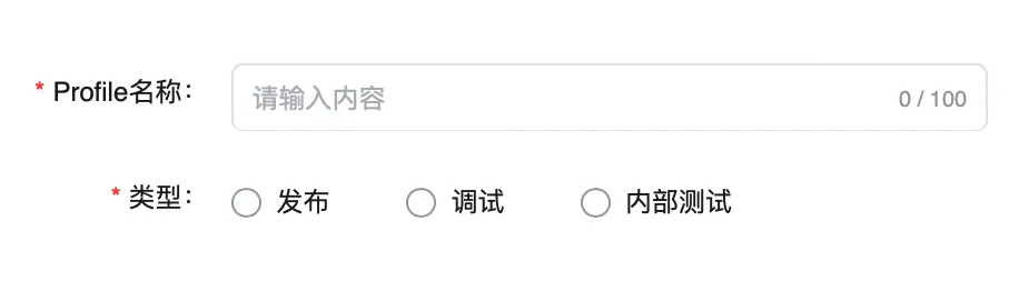

我们需要知道,根据使用场景的不同,Profile分为调试Profile、发布Profile,还有内部测试,三种方式,所以,再接下来的创建中,大家一定要根据需要进行创建。
创建Profile,有一点需要知道,那就是,如果你只需要自身的一台设备进行应用的运行和测试,其实大可不必大费周章,直接使用本地的签名信息就行,也就是第一篇概述中的自动签名配置;当然如果,你要用于多设备的调试和正式上架,那么Profile文件才是必须需要的。
根据类型,我们可以一眼就能知道,发布,用于正式发布到华为应用市场用的,调试呢,就是自身用于多设备调试用的,当然也是要发布到应用商店的测试中,内部测试,显而易见,就是绕过华为应用商店后台,自己执行的应用测试下载。

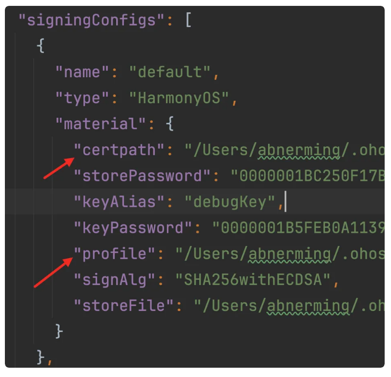

拿到Profile文件,也不是一蹴而就的,需要一步一步的进行获取,还有一个知识点,大家需要知道,那就是发布证书和发布证书Profile文件,这是两个文件,对应的字段分别是profile和certpath字段。

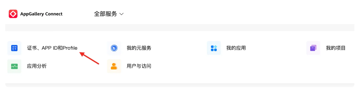

第二步、创建APP ID

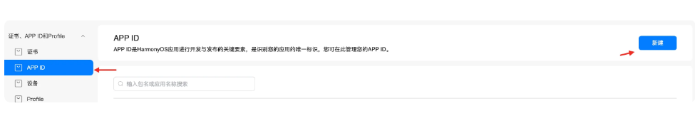

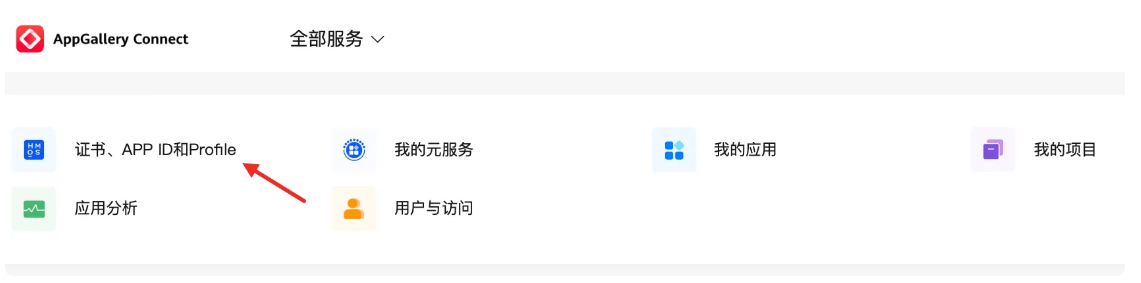

如果你之前已经创建了APP ID,这一步可以省略,直接看下一步即可,如果没有,可按照此步骤进行创建,首先,进入到后台,找到证书、APP ID和Profile一项:
点击左侧的APP ID选项后,直接点击新建即可:
根据自身的应用信息如实填报即可,有一点需要注意,那就是一定要和你的项目信息一一对应。

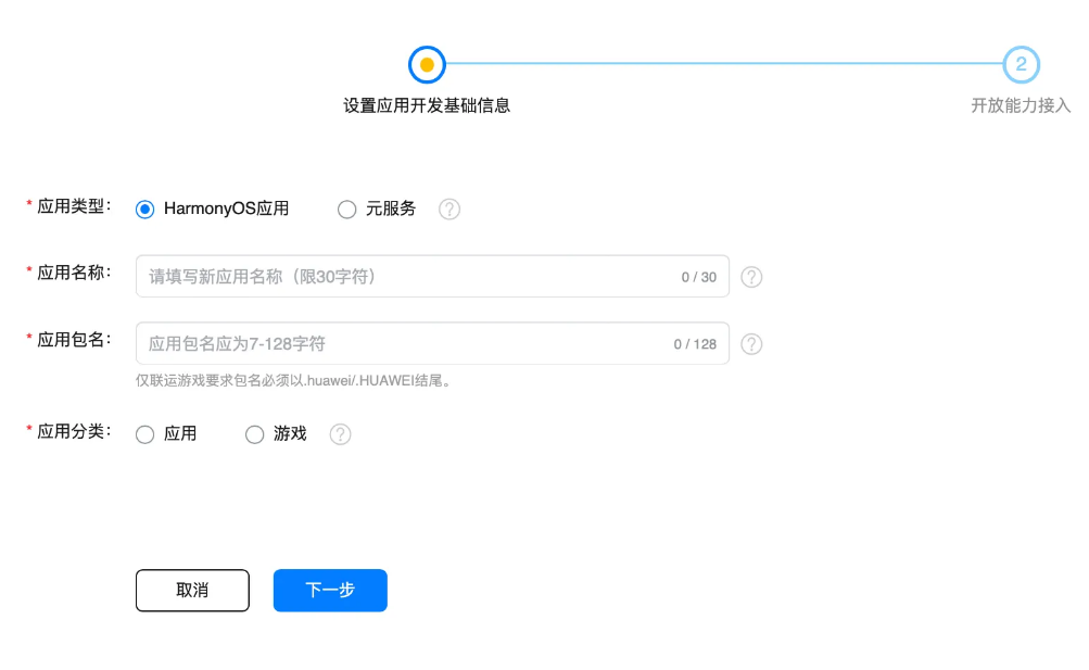

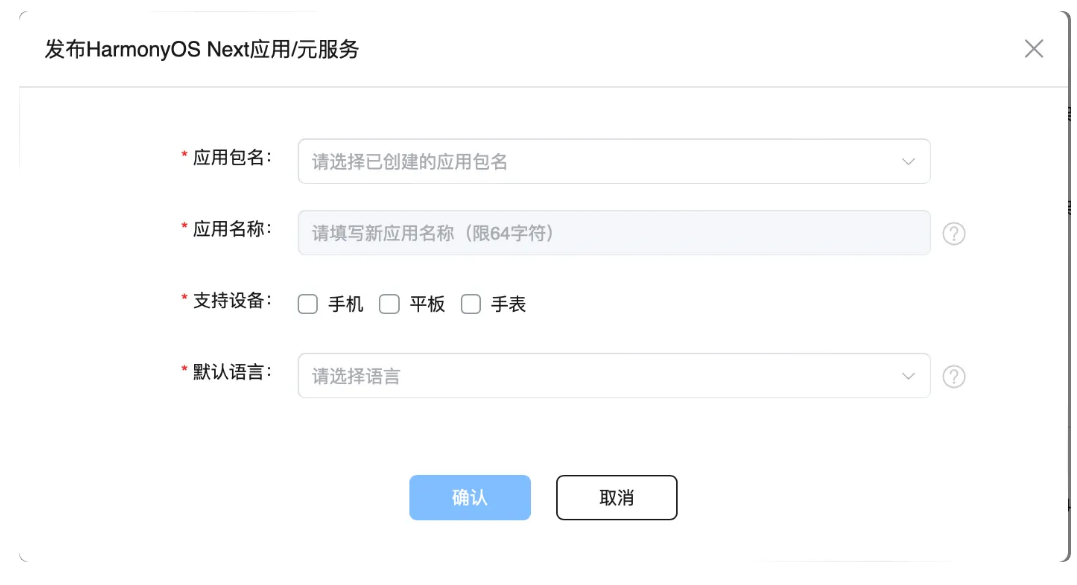

第二步、创建应用

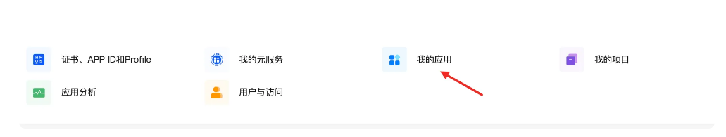

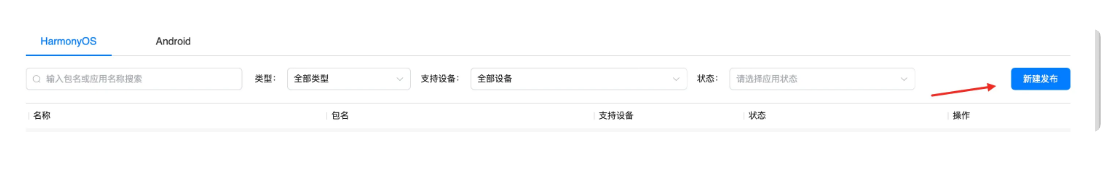

有了APP ID之后,我们回到后台首页,选择,我的应用,当然了,如果,你要上架元服务,直接选择我的元服务即可。
选择之后,点击新建发布。
选择第二步中创建的应用包名,就会自动填充应用名称:

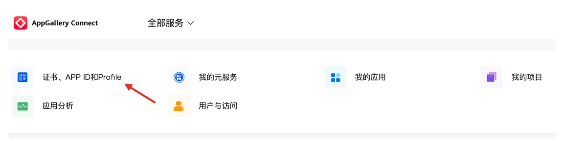

第三步、申请发布证书

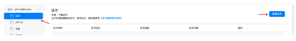

回到首页,找到证书、APP ID和Profile一项:

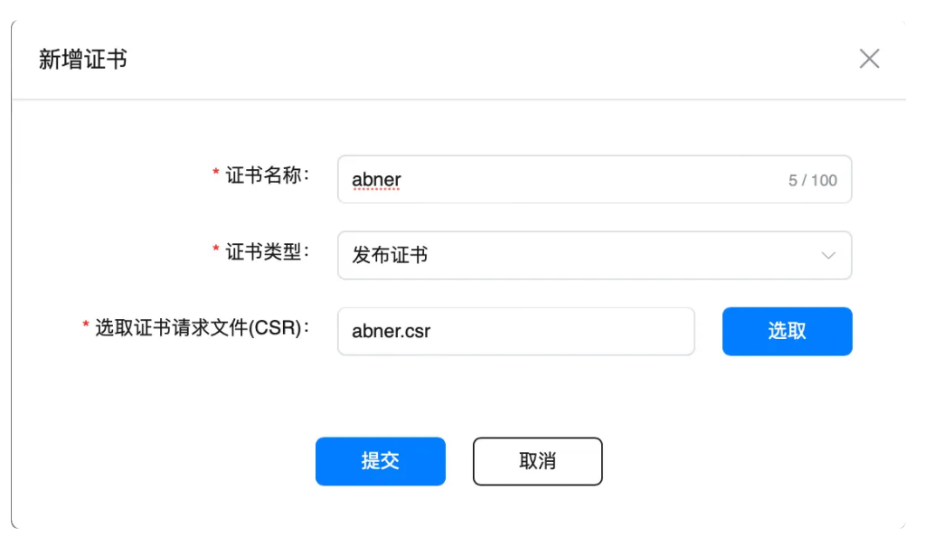

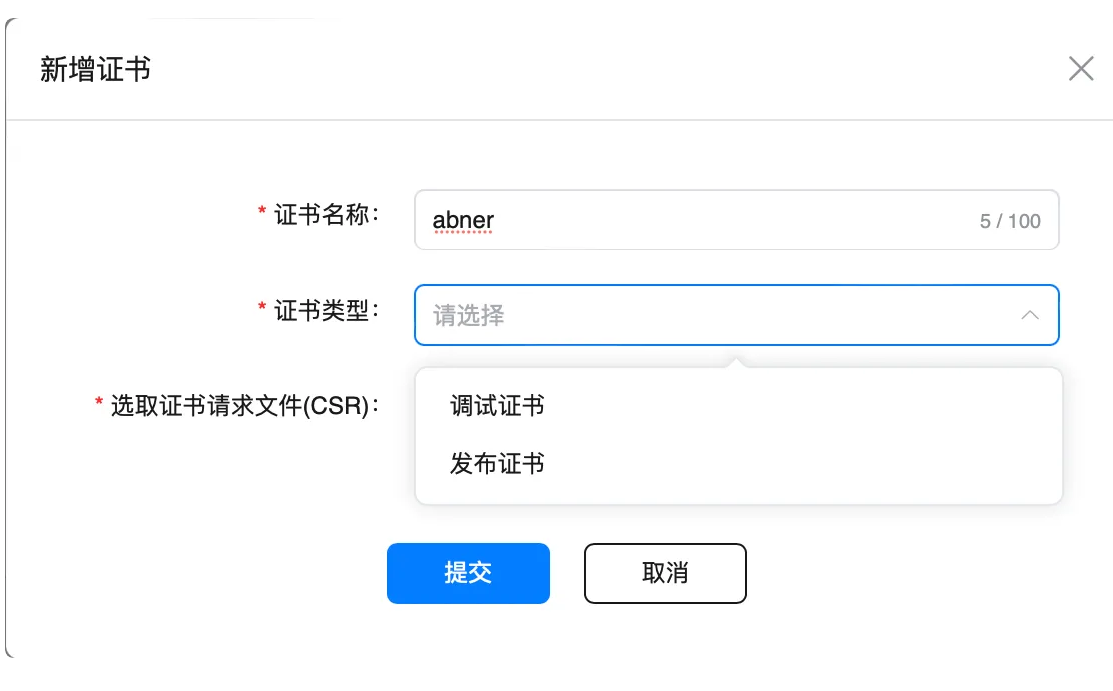

点击左侧证书一项,新建证书即可,需要注意的是,一个账号只支持三个正式证书,这一点需要注意。
点击新建证书之后,会进行填写证书的信息,按照需要,你可以创建发布或者调试证书。
CSR文件还记得吗,那就是上一篇文章中,最后我们生成的请求证书,直接选取即可。
通过以上的步骤,我们的证书就创建完毕了,在列表中就可以查看到了,这个点击下载后,一定要妥善保存,有大用处。

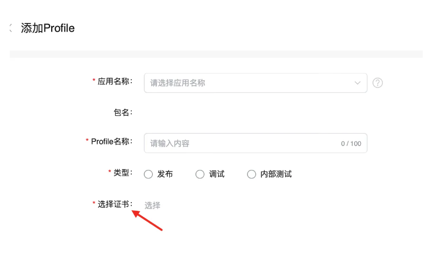

第四步、申请发布证书Profile文件
我们继续回到首页,找到证书、APP ID和Profile一项:

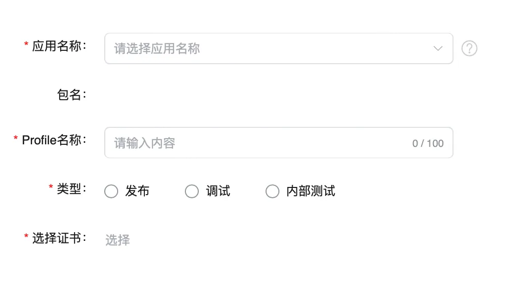

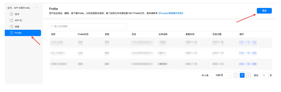

打开后,直接选择最后的Profile选项,点击添加即可。
点击添加之后,就会显示如下的页面:
我们可以看到,创建一个Profile,第一步,就需要选择应用名称,所以,在这里,如果你已经创建了应用,直接选择即可,如果还未创建应用,请回到第二步骤进行创建应用。

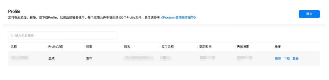

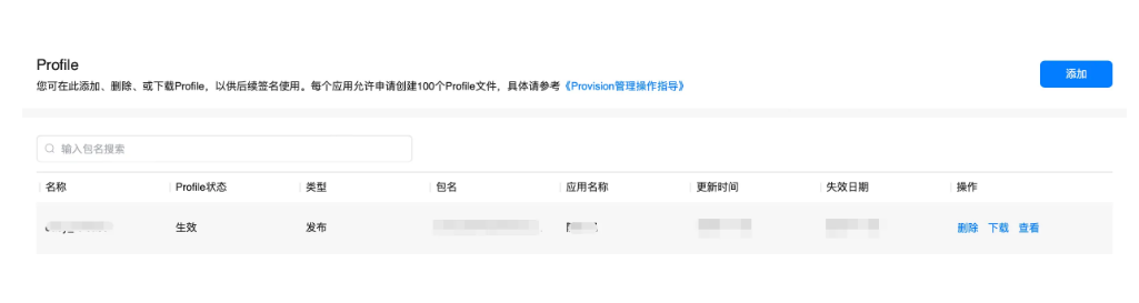

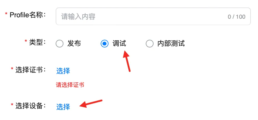

选择证书,直接选择第三步中申请的发布证书即可,信息填完之后,点击右上角的添加按钮,在列表之中,就可以查看到已经创建好的证书了。
相关总结
生成完发布证书Profile文件之后,我们就可以点击下载,留着后续备用,有一点需要知道,一个应用最多可申请100个Profile文件。
下载后,我们可以看Profile格式为.p7b文件,里面包含HarmonyOS应用/元服务的包名、数字证书信息、HarmonyOS应用/元服务允许申请的证书权限列表,以及允许应用/元服务调试的设备列表(如果应用/元服务类型为Release类型,则设备列表为空)等内容,当你选择的类型不是发布类型,那么就会出现选择设备的选项。

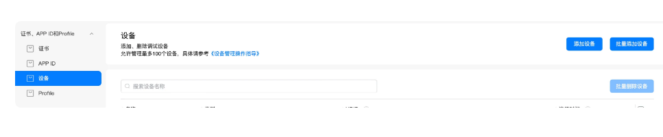

关于设备的创建,可以直接选择设备选项即可。
