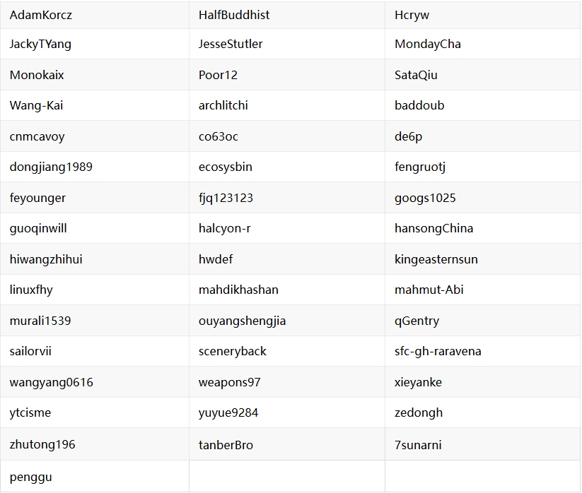

Volcano v1.12 版本包含了来自46位社区贡献者的上百次代码提交,在此对各位贡献者表示由衷的感谢,贡献者GitHub ID:
