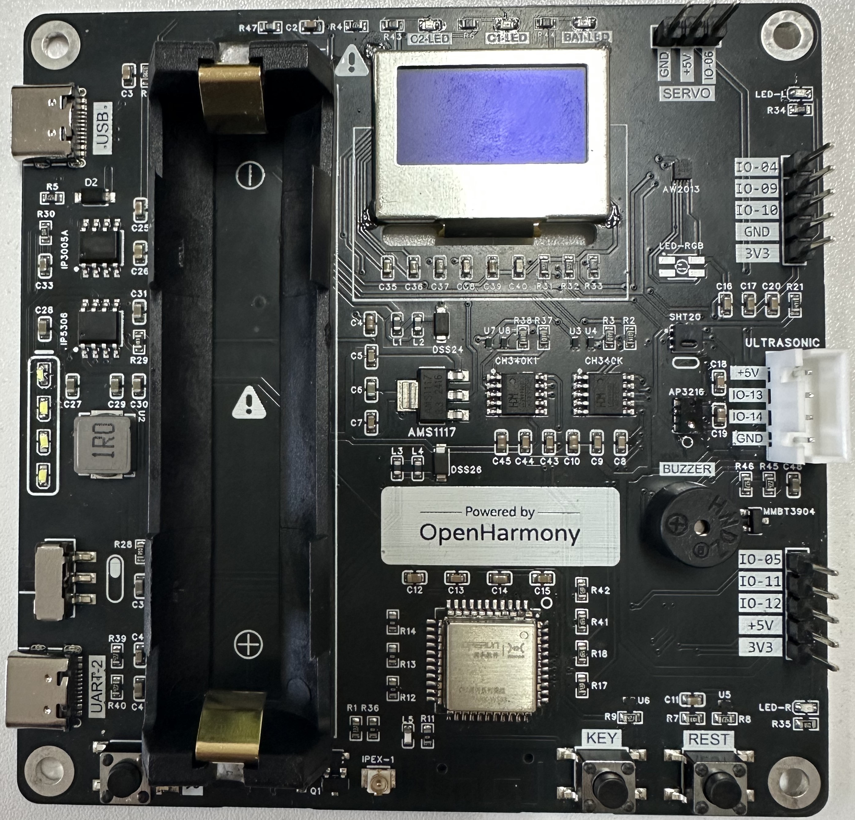

1 教学开发板实物展示
教学开发板正面图

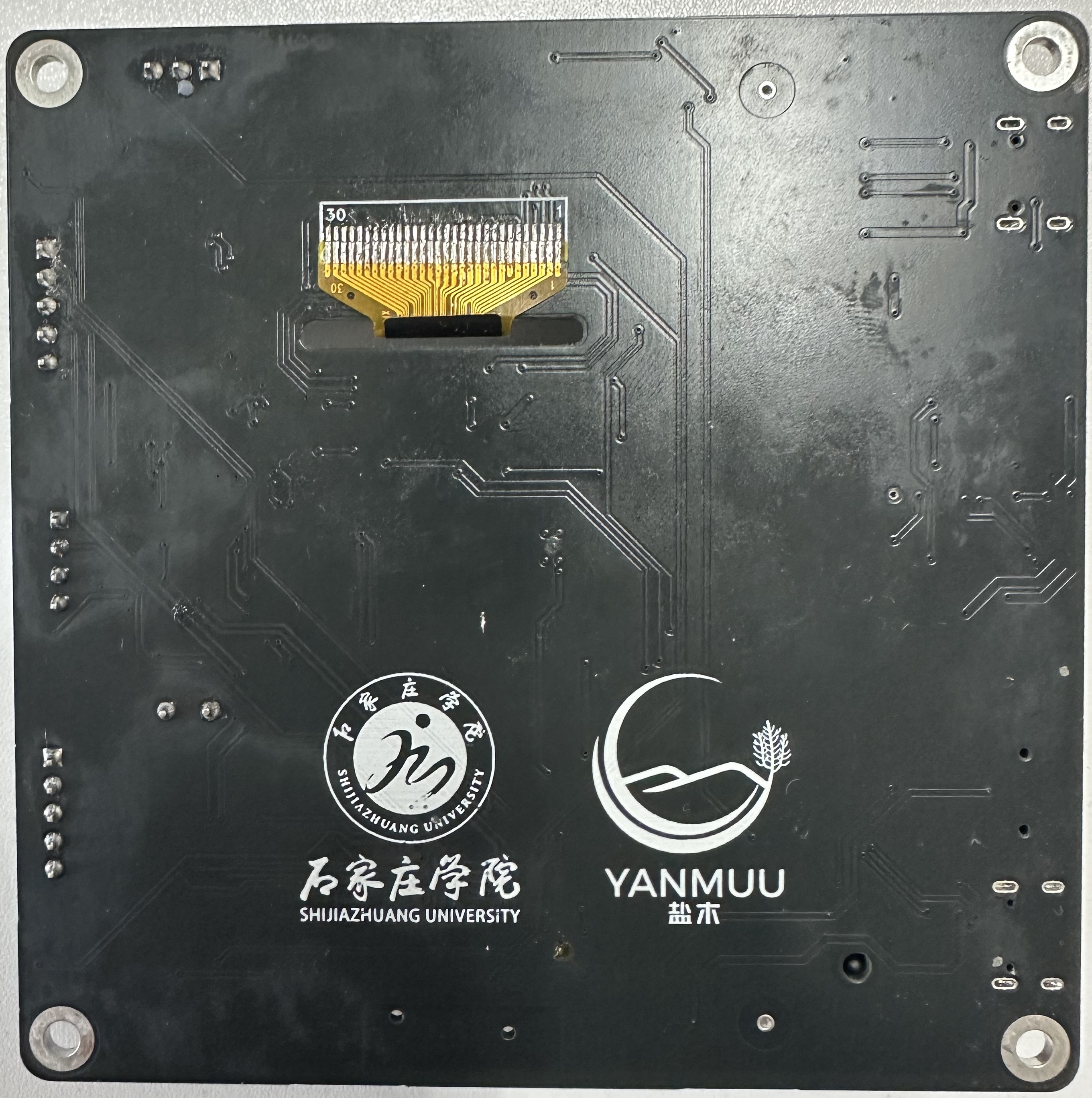

教学开发板背面丝印

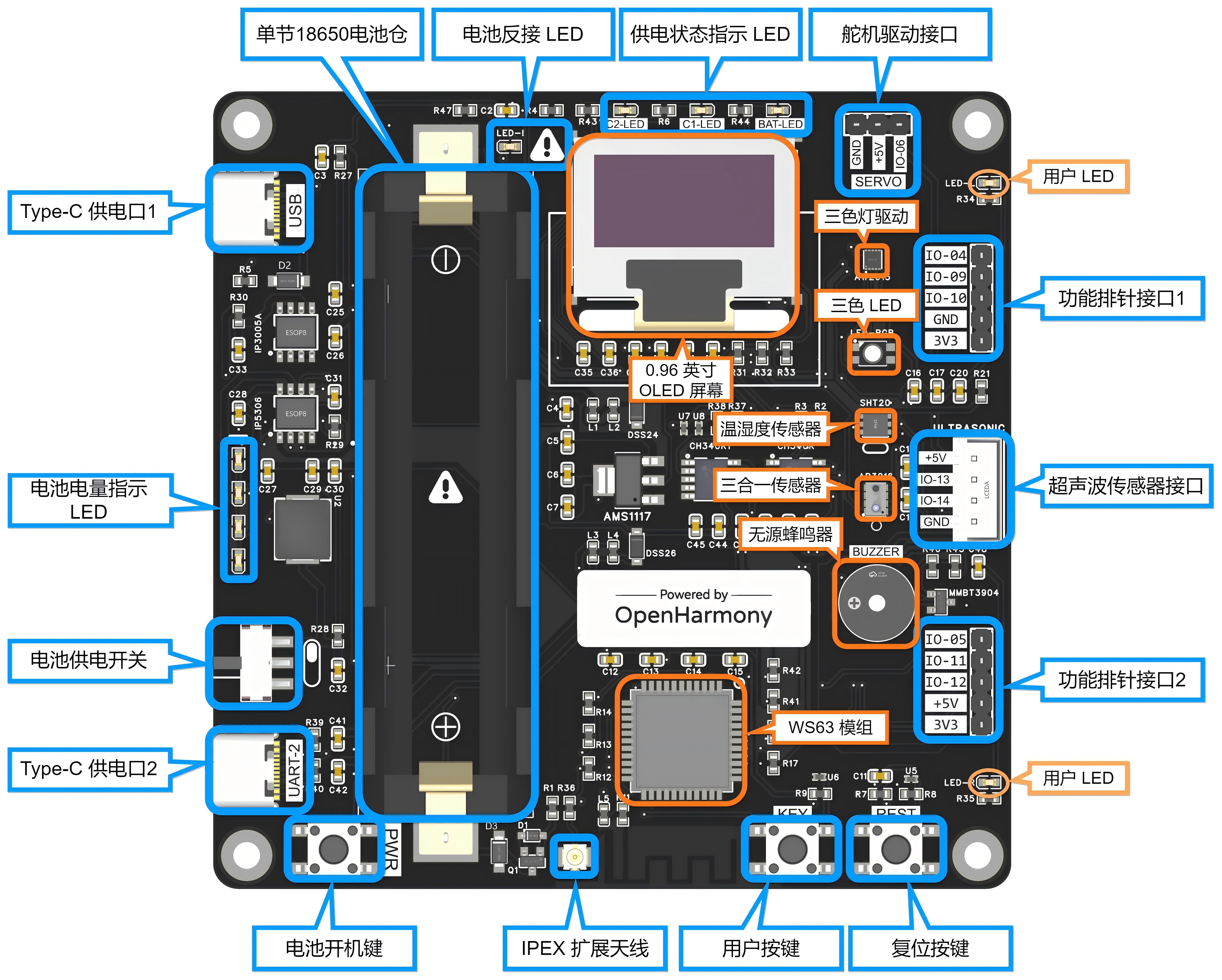

开发板硬件资源展示
3 教学开发板详情介绍
WS63 石院智能车主控板采用海思 WS63 解决方案,具备对 802.11b/g/n/ax 无线通信协议的支持,同时兼容 BLE5.3 协议,具备 BLE Mesh 和 BLE 网关能力;支持 SLE1.0 协议及 SLE 网关功能;可基于 OpenHarmony 轻量系统开发物联网场景功能。
除了基本的板载 LED、按键以外,主控板还提供有蜂鸣器、三色 RGB 灯以及温湿度传感器、人体三合一传感器等元件,能够满足不同场景的多种开发需求。板子还引出了不同的引脚接口,能够外接舵机、超声波避障模块、电机驱动板等,使用起来较为灵活。
主控板集成有板载的单节 18650 锂电池仓,能够脱离电源线连接使用,也可通过板载的 USB Type-C 接口为电池快速充电。板子还集成有电池防反接电路和锂电池过充过放保护电路,最大程度避免不正常使用对电池和电路的损坏。
3.1 板载硬件资源详细介绍
(1)电池开机键、电池供电开关、复位按键
这几个按键/开关用于控制板子的供电、复位。将电池供电开关向上拨动以将电池接入电路,从而允许使用电池供电或者给电池充电。当板子处于关机状态时,打开电池开关后板子并不会立即上电,需要点触一下电池开机键,板子方可上电。
(2)状态指示 LED
包括电池电量指示 LED 和供电状态指示 LED。当由电池供电时,BAT 灯会点亮,同时电池电量指示灯展示实时电量。当电池电量过低时,电量指示 LED 最低位会闪烁,此时必须给电池充电。当 Type-C1 (标注 USB ) 供电口有 5V 输入时,C1 和 BAT 灯同时点亮,此时电池电量指示 LED 最高位会闪烁,完全充满时 4 颗 LED 常亮;当 Type-C2 (标注 UART-2 ) 供电口有 5V 输入时,指示灯 C2 会点亮。
(3)电池反接 LED
用以提示电池是否反接。当电池正常接入时此灯不亮,反向接入(正极、负极反接)时此 LED 会亮(红色),且后续电路保持隔离,从而避免对电池或对电路造成损坏。
(4)用户 LED
板子上提供有 2 颗用户 LED,分别是 LED-L, LED-R,可由软件控制,低电平点亮。
(5)用户按键
有 1 个用户按键 KEY,位于主控板的右下方,这些按键在按下时会被下拉到地,从而允许代码检测按键状态,该按键功能可由用户自定义。
(6)蜂鸣器
一个蜂鸣器,为无源蜂鸣器,配有三极管蜂鸣器驱动电路,可由软件编程控制发声。
(7)RGB三色灯
一个由 I²C 驱动的 RGB-LED, 搭配 AW2013 芯片驱动,可由软件编程控制点亮。
(8)OLED
一个由 I²C 驱动的 0.96 寸的 OLED 屏幕,可由软件编程控制显示。
(9)传感器输入
共有两个传感器输入模块,均位于板子右侧靠上方位置。其中 SHT20 为温湿度传感器,可由软件编程读取环境温湿度;另外一个 AP3216 为三合一光传感器,具备光线感应、测距、照射强度三个功能,可由软件编程读取相应数据。两个传感器均为 I²C 接口驱动。
(10)外设接口
板子上共有 4 个外设接口,均位于板子右侧位置。其中靠左侧位于上方的是 3 PIN 的 5V 舵机接口,可直接接入 5V 的舵机(如 SG90 ),可由软件编程直接控制舵机转动;位于最右侧中间的是超声波接口,可直接接入 HC-SR04 型号的超声波模块,可由软件编程实现超声波测距;剩下的位于右侧上下方的是两个 5 PIN 功能排针接口,包括 5V、3V3、GND 等电源口和 5 个可由用户自行使用的引脚,方便用户外接使用其他外设模块。
(11)IPEX 扩展天线座
为了增加无线扩展能力,板载有一个 IPEX 标准天线座,可外接较高增益的陶瓷天线等,以提升板载 PCB 天线信号强度。
(12)USB Type-C 供电口
板子上有两个 Type-C 供电口,均位于主控板左侧。其中标注USB的同时作为供电和烧录接口,当连接到电脑的 USB 端口上时,允许通过配套的烧录软件进行烧录,同时也可给板载的 18650 电池充电;标注 UART-2 的可作为供电和串口二的调试接口,当连接到电脑的 USB 端口上时,可结合使用串口助手进行串口二的调试使用。
注意:供电口的输入电压最大不得超过 5.5V!
(13)电池仓
用于安装 1 节 18650 锂电池,板子上的丝印标注有正负极方向(正面看下正上负),请确保安装正确。
