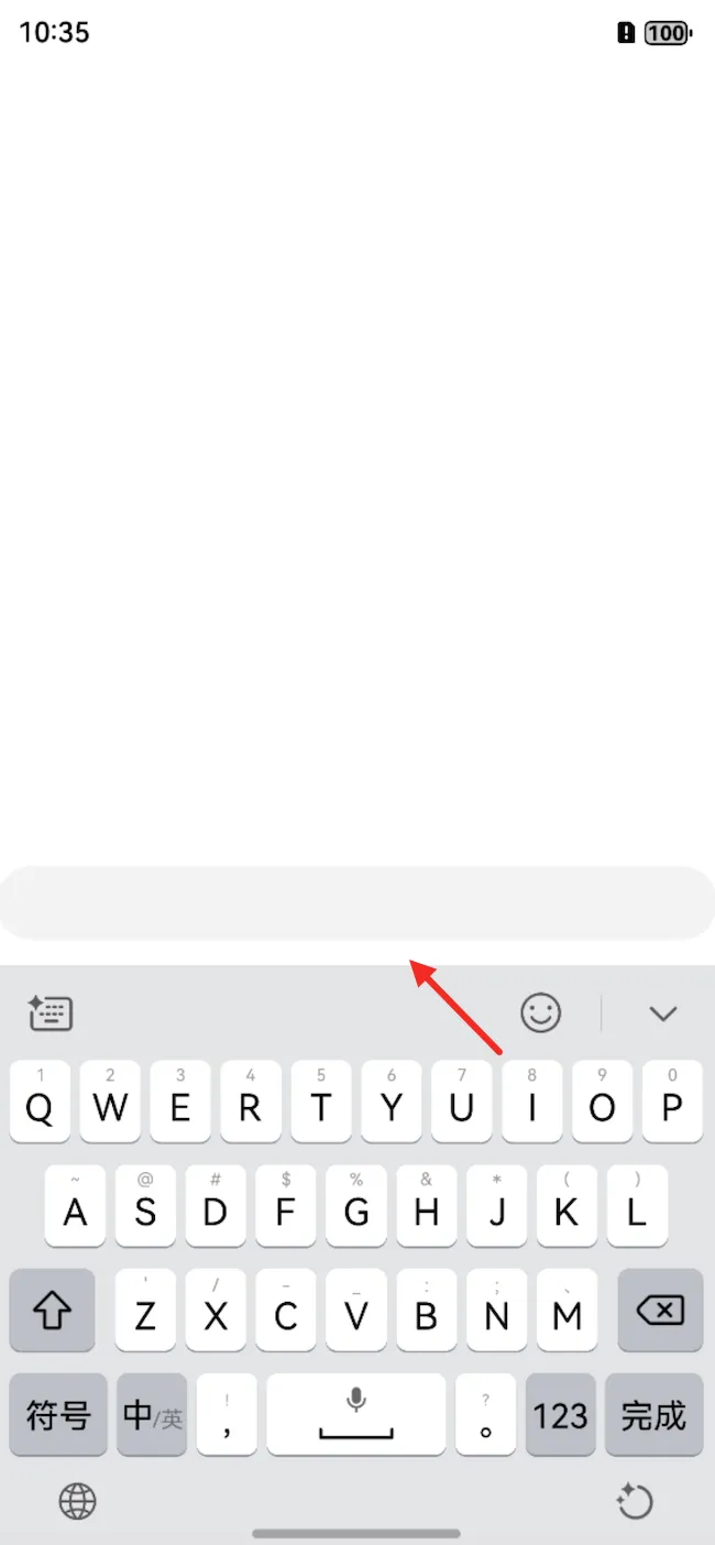

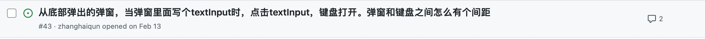

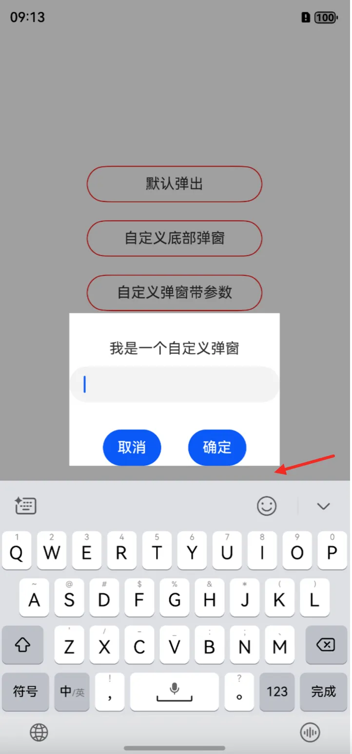

近日在查看github中的issue时,发现了一个问题,说的是当自定义弹窗中有TextInput组件时,触摸焦点弹起软键盘后,组件和软键盘之间有一个间距,看到问题后,“我就在想,自定义弹窗,所有的UI都是传入的,是不是在绘制的时候,这个间距是开发者加的呢?”,本着对问题负责的态度,于是就验证问题出现的原因,最后却发现这是鸿蒙系统的问题。
为了验证问题,我传入的自定义UI,没有带有一丝间距,弹起后,发现了开发者所提的问题非虚,和软键盘之间,还真有一个小小的间距。
看着这个间距,发呆了3秒,彻底怀疑了人生,我明明没设置间距啊,但是这个间距从哪来的呢?是不是软键盘弹起后,本身就会有一个间距?
为了验证问题的真实性,我写了一个无比简单的代码,就一个Column组件包裹着一个TextInput组件,让TextInput组件在最底部,代码如下:

运行,点击输入框:
运行之后,看着组件和软键盘之间的间距,陷入了沉思,“给我提问题那个朋友,这个问题,我不背锅”。

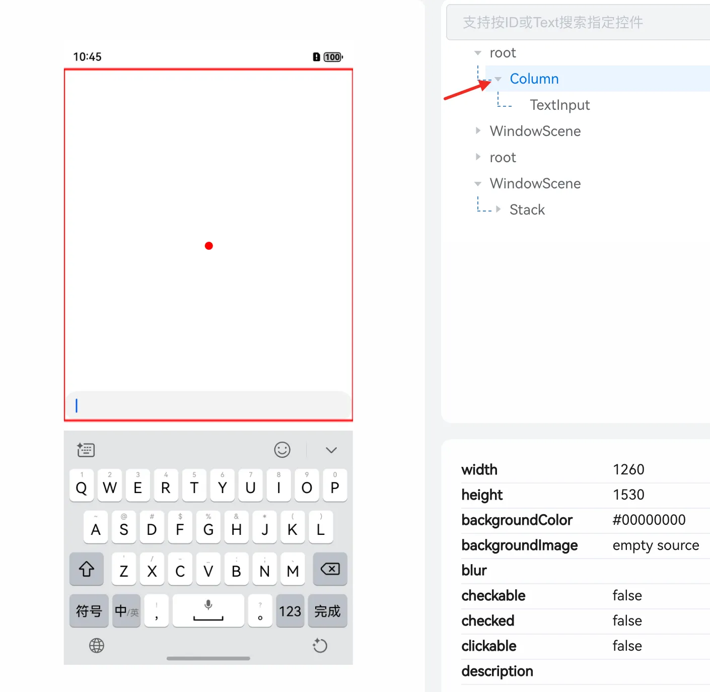

接着便查看了Dom结构,发现这是root根节点自带的一个间距。
打开Dom树结构,可以发现,父节点Column是没有间距的,但是距离软键盘那确实有一个间距。

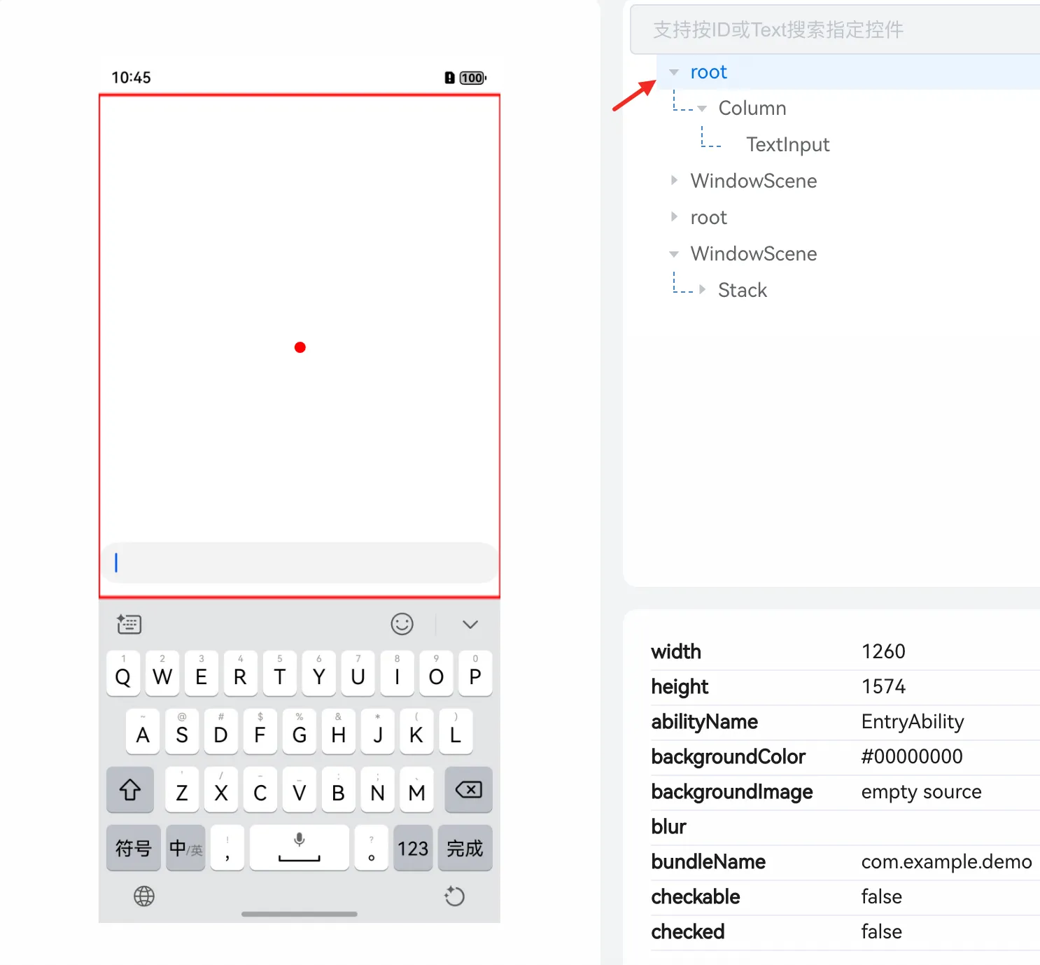

点击root节点后,就会发现,这个间距是root所带的。
这就证明了一个问题,那就是,输入框和软键盘之间的间距是系统自带的, 对比前后的高度,可以得出,这个间距是44px。

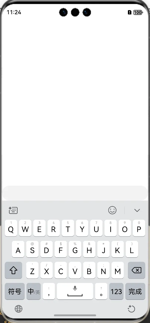

方式一:设置页面避让模式
当我们不设置虚拟键盘的避让模式时,默认是OFFSET模式,也就是上抬模式,就会出现间距的问题,我们可以改为压缩模式RESIZE。
 this.getUIContext().setKeyboardAvoidMode(KeyboardAvoidMode.RESIZE)
设置完避让模式后,我们再次运行看下,组件和软键盘之间的间距已经取消了。

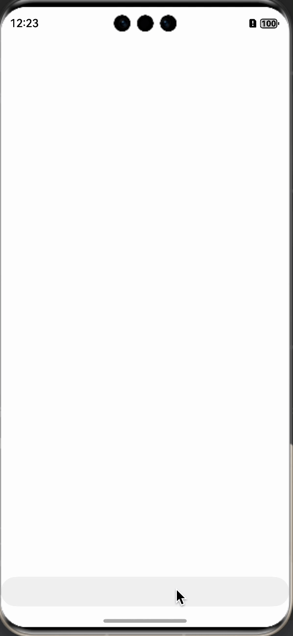

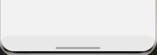

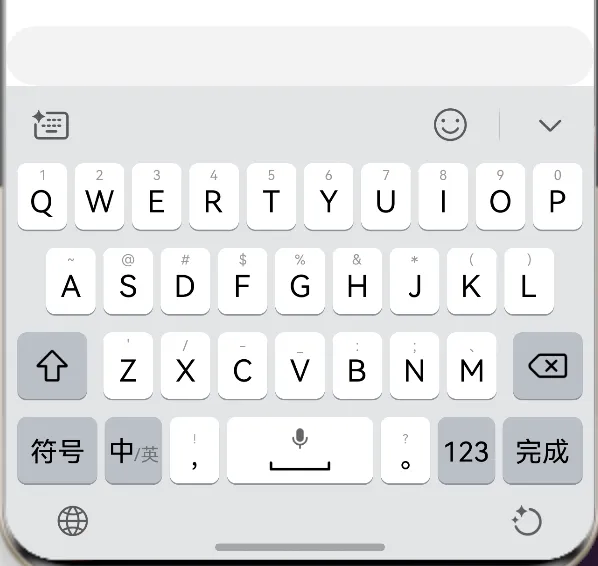

虽然说解决了间距问题,但是,沉浸式之后,由于不会避让状态栏与导航栏,会出现底部的组件被遮挡的情况,也就是如下图所示:
这种情况下,如果你想实现软键盘弹出后无间距,软键盘收起后,组件在底部导航栏上面,那么就需要代码上的动态设置,两种方式,一种是监听输入框的输入状态变化,另一种是监听软键盘弹出的状态,根据不同的状态,然后给组件设置距离底部的距离即可。

运行之后,可以看到,默认在导航栏上面,软键盘弹起后,也没有任何间距。

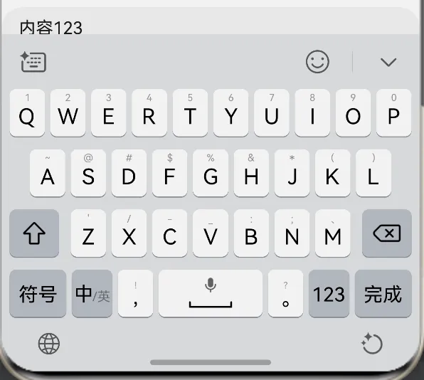

按照正常逻辑而言,应该和上面的效果是一样的,但偏偏剑走了弯路,当软键盘弹出后输入框明显被遮挡。
我真实服了这个老六,无非就是换了一个监听方式,怎么还给了一个惊喜呢,针对这种情况,建议直接使用第一种方式,当然了,如果你仍然要用这种方式,也不是不行,软键盘弹出后,需要加上被遮挡的高度,也就是44px。
