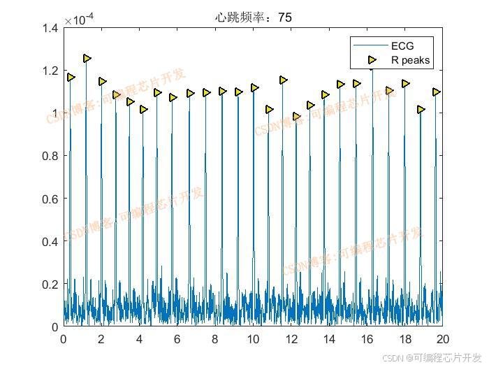

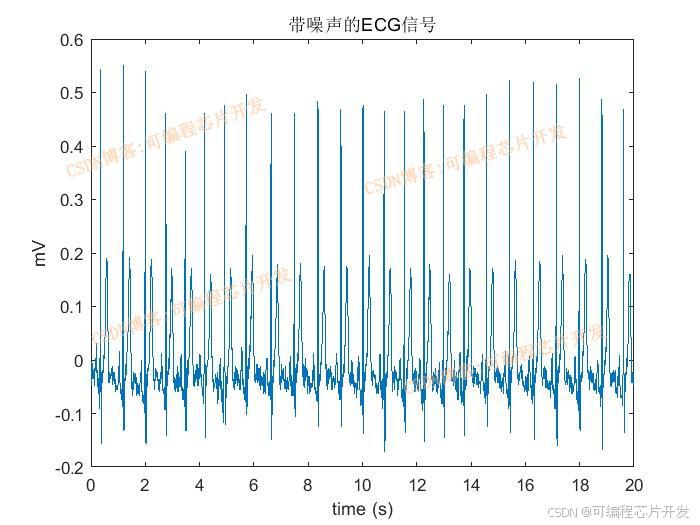

       基于EEMD变换的ECG心电信号去噪和心率估计matlab仿真,并分析不同大小噪声干扰下,ECG信号心率的估计结果。

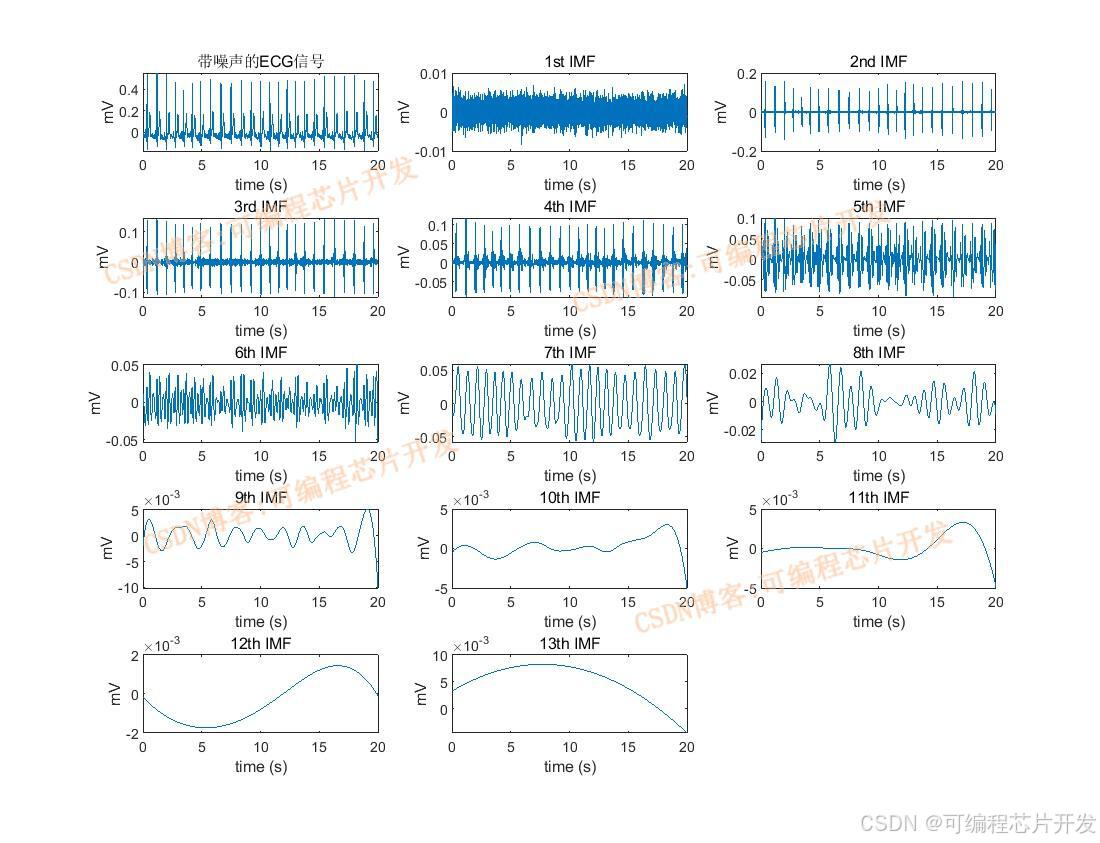

for ij = 1:length(SNRs)
% 认为转置后的imfs矩阵中的第4、5、6行(对应原矩阵的第4、5、6列)所代表的本征模态函数(IMF)包含重要信息,将这三行数据相加得到重构信号
ECG_rect          = imfs(4,:)+imfs(5,:)+imfs(6,:);

% 根据信号包络的最大值设置一个阈值,这里取最大值的0.6倍作为阈值,用于筛选出可能的R波峰
Lvl               = 0.6*max(envelope);
% 使用findpeaks函数在信号包络envelope中查找峰值,要求峰值的高度要大于设定的阈值Threshold,返回找到的峰值高度值pks和对应的位置索引locs
[pks,locs]        = findpeaks(envelope,'MinPeakHeight',Lvl);
% 根据时间因子和检测到的波峰数量计算心率,通过将时间因子乘以检测到的波峰数量并取整得到近似的心率值
CF(ij)            = round(TF*length(pks));

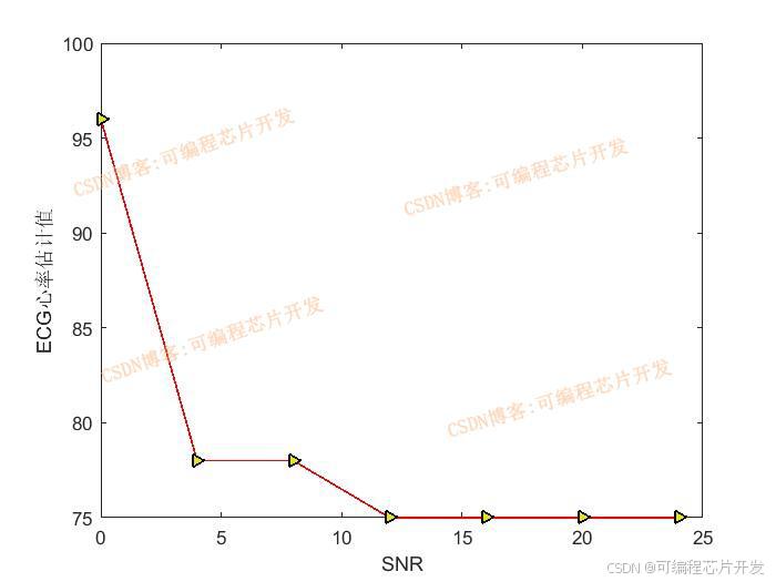

figure;
plot(SNRs,CF,'-r>',...
    'LineWidth',1,...
    'MarkerSize',6,...
    'MarkerEdgeColor','k',...
    'MarkerFaceColor',[0.9,0.9,0.0]);
xlabel('SNR');
ylabel('ECG心率估计值');

      心电图(ECG)信号是一种重要的生物电信号,它反映了心脏的电活动情况。然而,在采集过程中,ECG 信号往往会受到各种噪声的干扰,如基线漂移、工频干扰、肌电干扰等,这些噪声会影响对 ECG 信号特征的提取和后续的诊断分析。因此,需要对 ECG 信号进行去噪处理。同时,通过对处理后的 ECG 信号进行分析,可以实现心率估计等重要的临床应用。经验模态分解(Empirical Mode Decomposition,EMD)及其改进的集合经验模态分解(Ensemble Empirical Mode Decomposition,EEMD)为 ECG 信号的处理提供了有效的方法。
