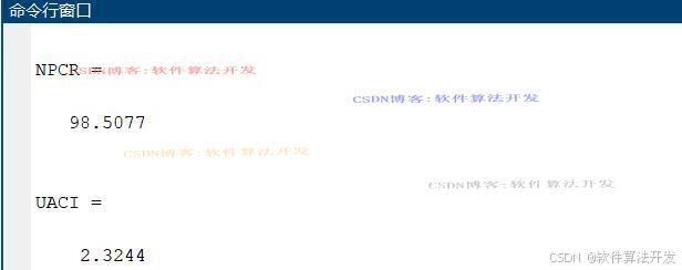

基于DNA算法的遥感图像加解密matlab仿真
软件算法开发 发表于 2025/06/08 19:57:34 2025/06/08
【摘要】 1.程序功能描述       通过DNA算法对遥感图像进行加密和解密,分析加解密处理后图像的直方图,相关性,熵,解密后图像质量等。2.测试软件版本以及运行结果展示MATLAB2022A版本运行3.核心程序%generate_chenstream(x0,y0,z0,w0);//产生密钥流x0=0.07628261275522;y0=0.77258554999421;z0=0.141530662...
1.程序功能描述

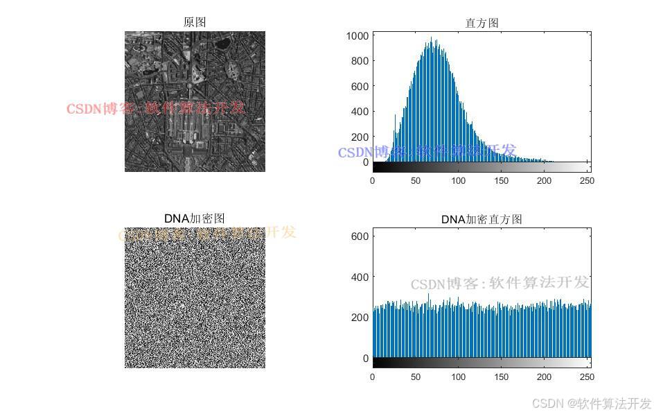

%dna_enc(img,img_dna,lx_rule);//对M*N的img进行DNA编码,输出为M*4N的img_dna,编码规则为rule
dat1    = dna_rules(imgs,lx(1),0);
%置乱
dat2    = dna_rules(R,ly(1),0);
%扩散
dat3    = dna_xor(dat1,dat2,lz(1));
%解码
dat_enc = dna_rules(dat3,lw(1),1);
dat_enc = uint8(dat_enc);
subplot(132);
imshow(dat_enc);
title(['加密图']);
save func\encode.mat dat_enc

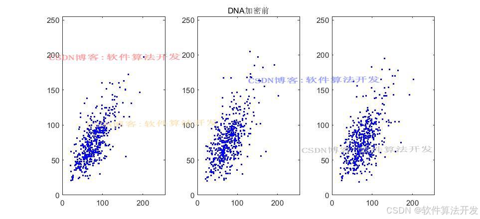

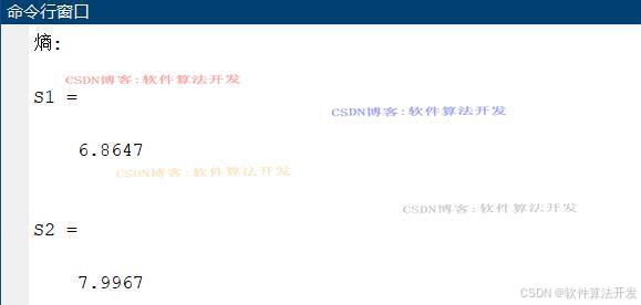

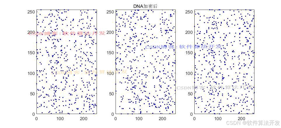

% %计算熵
% disp('熵:');
% S1 = func_shang(imgs)
% S2 = func_shang(dat_enc)
% %相关性分析
% disp('相关性分析:');
% [R1,R2,R3]=func_xgx(imgs,Row,Col);
% [R1,R2,R3]
% [R1,R2,R3]=func_xgx(dat_enc,Row,Col);
% [R1,R2,R3]

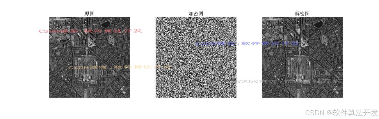

dat_dec  = dna_rules(dat_dec3,lx(1),1);
dat_dec  = uint8(dat_dec);
subplot(133);
imshow(dat_dec);
dat_dec_=dat_dec;
title(['解密图']);
save func\right_mat.mat dat_dec
PSNR = psnr(uint8(imgs), uint8(dat_dec))
