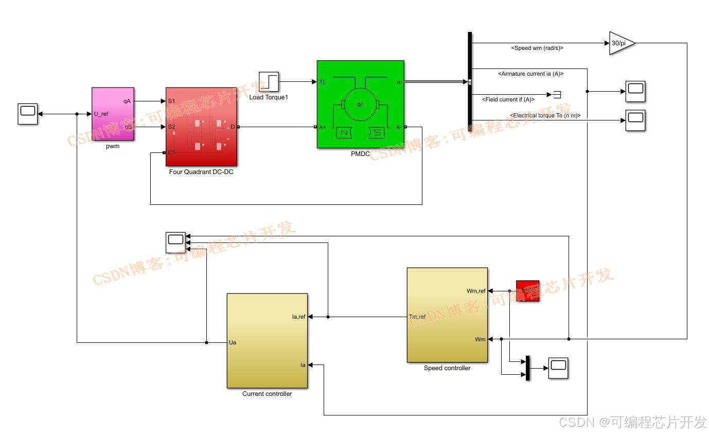

1.课题概述
       基于PID控制器和四象限DC-DC功率转换器的永磁直流电机速度控制系统simulink建模与仿真。系统包括电流PI控制器,速度PI控制器,四象限DC-DC功率转换器,PWM模块以及永磁直流电机五个部分。

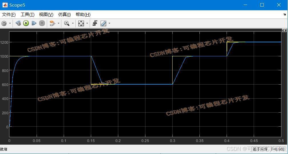

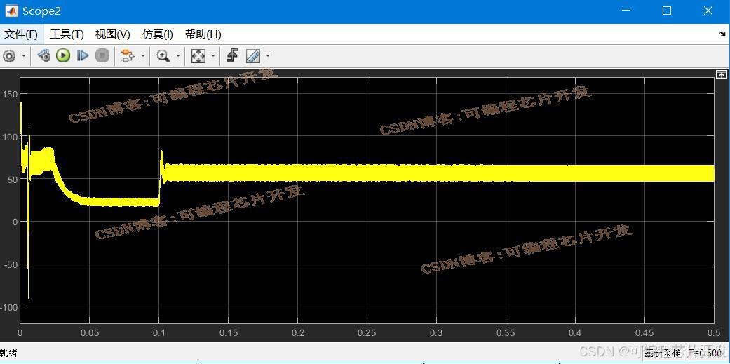

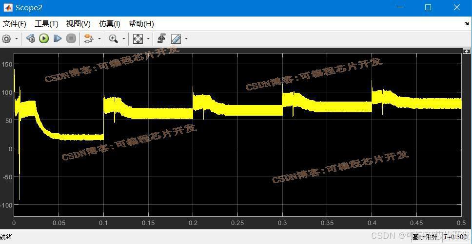

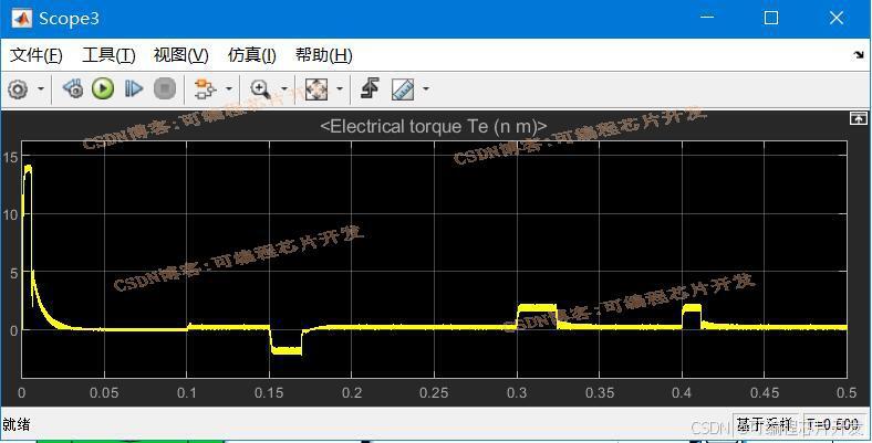

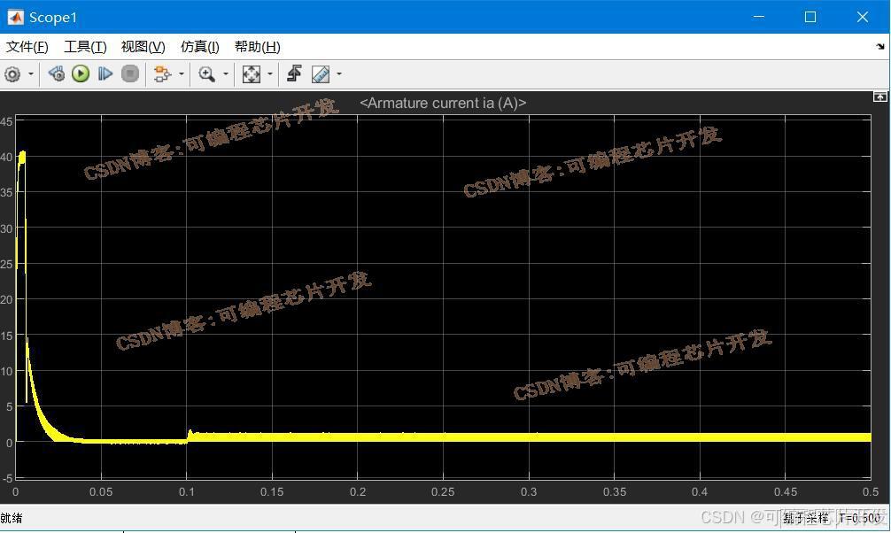

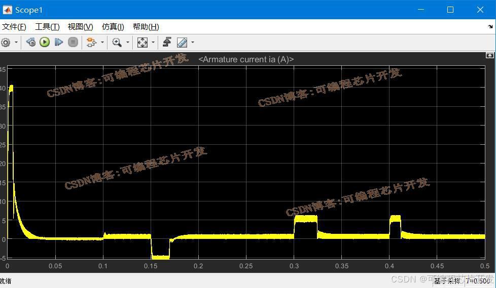

测试工况1

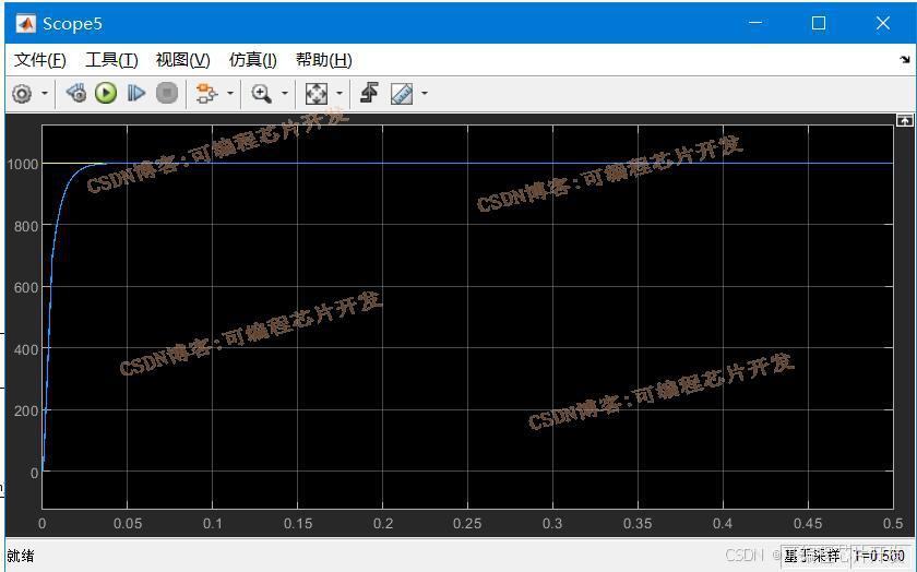

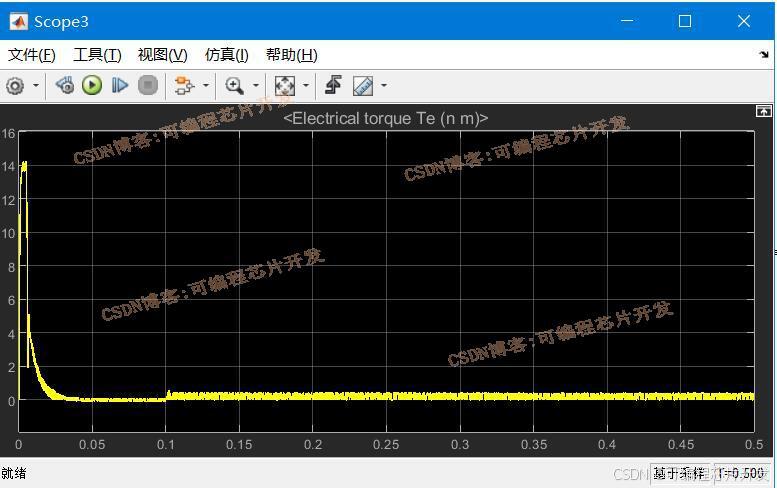

测试工况2

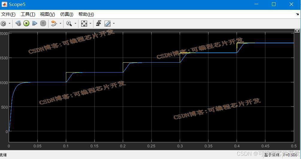

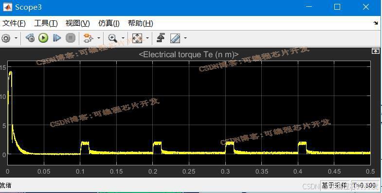

测试工况3
3.核心程序与模型
版本:MATLAB2022a
