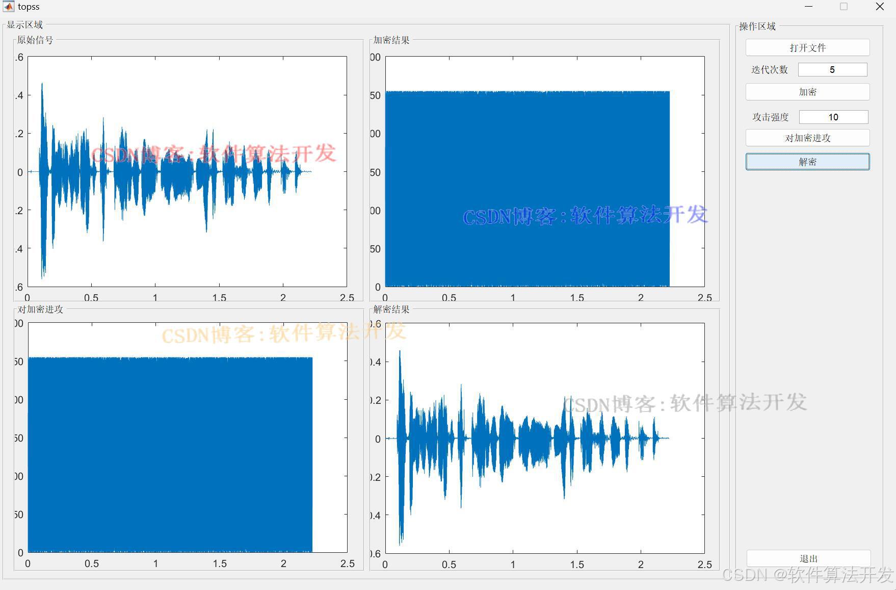

MATLAB2022A版本运行

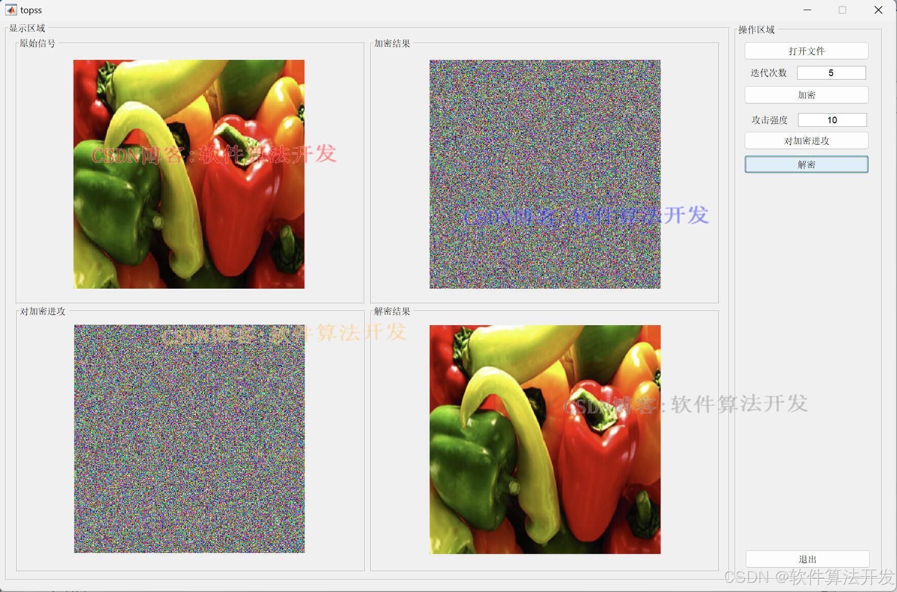

彩色图像加解密处理

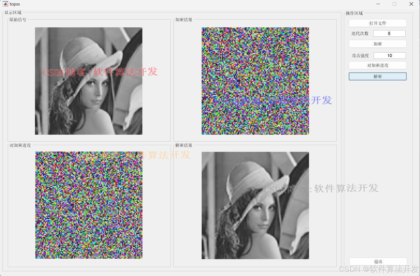

灰度图像加解密处理

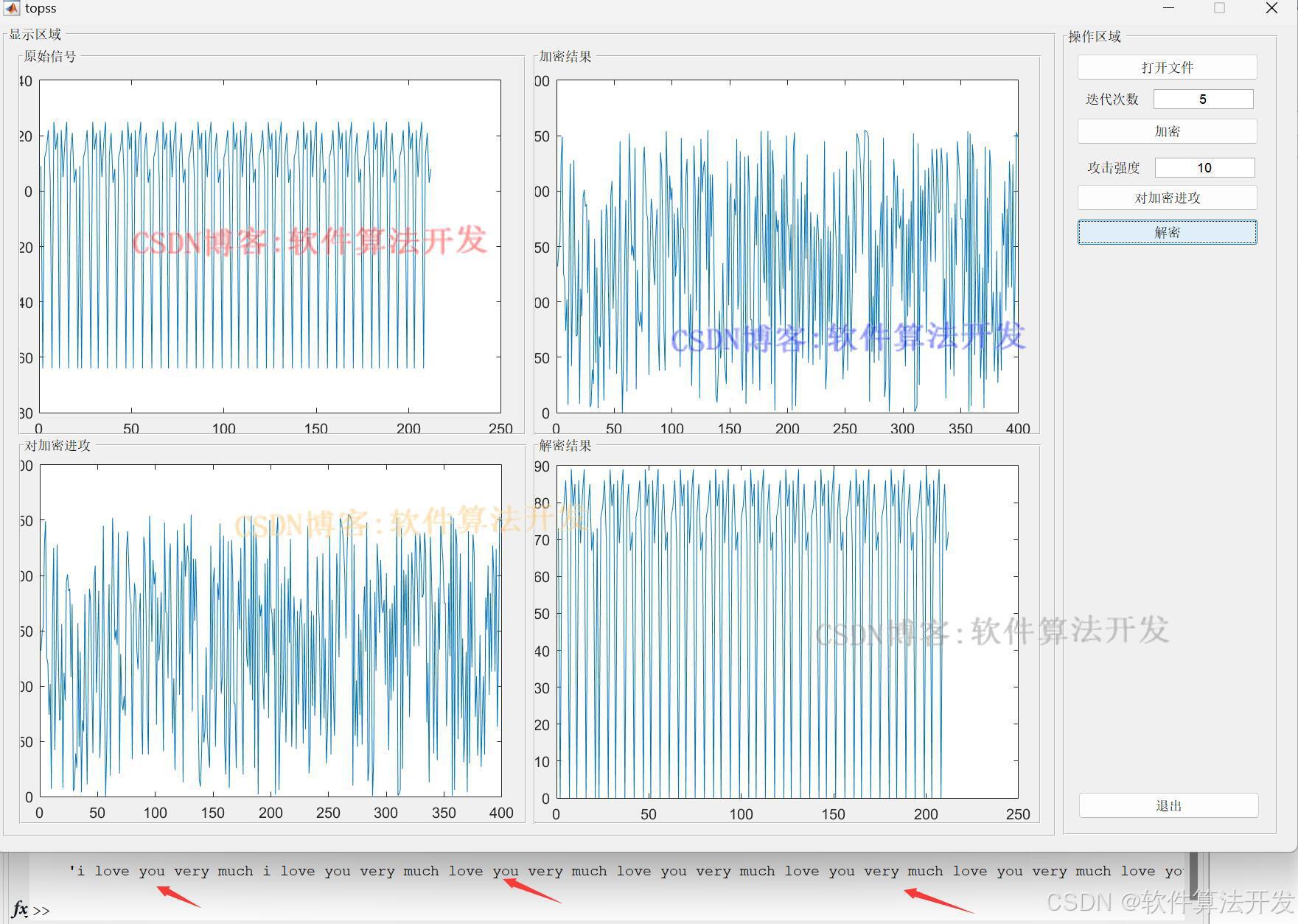

语音信号加解密处理
文字信息加解密处理

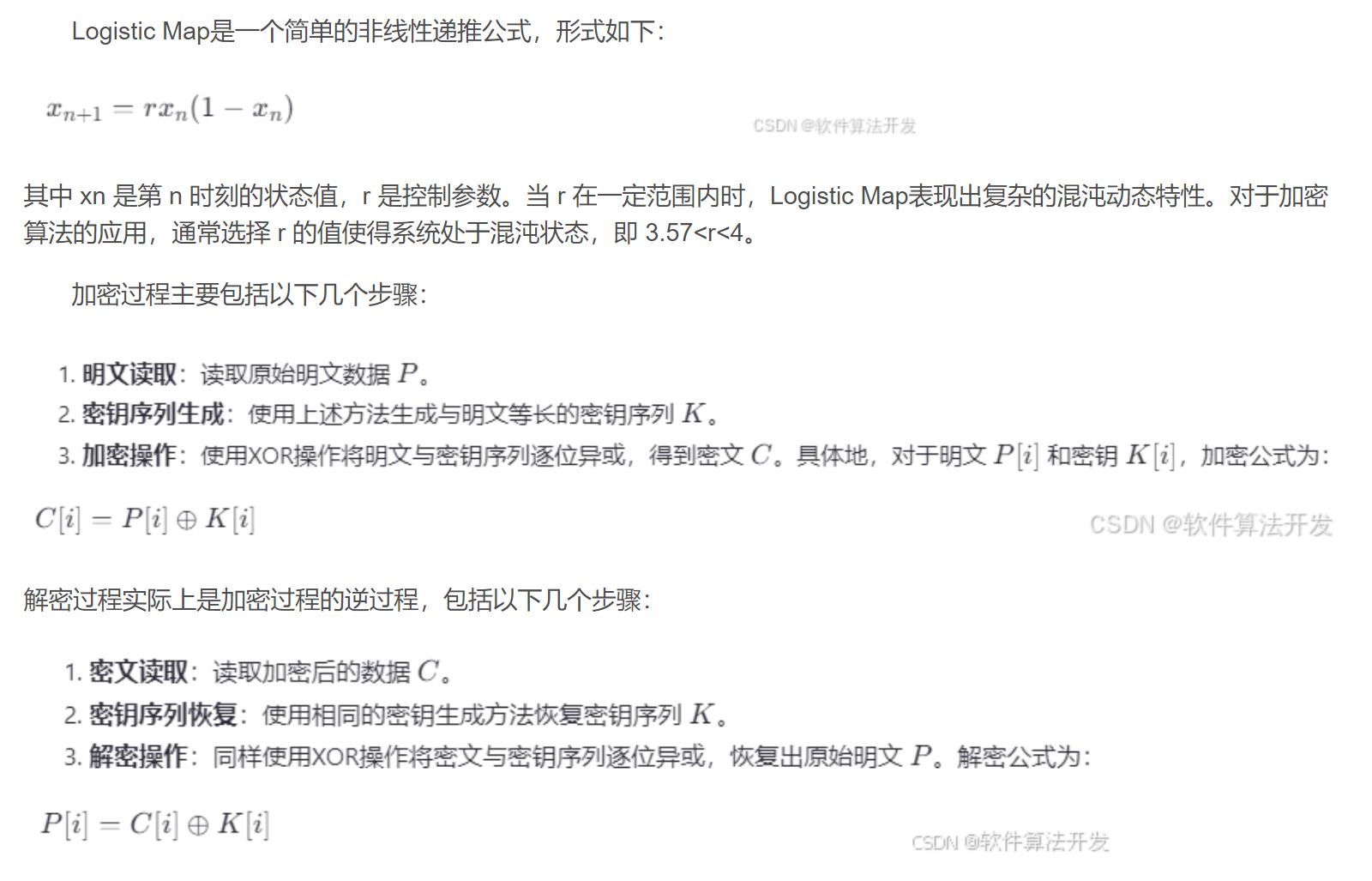

       基于Logistic Map混沌序列的数字信息加解密算法是一种利用混沌理论中的Logistic Map来生成伪随机密钥序列的方法,进而用于信息加密和解密的技术。混沌系统的不可预测性和对初值及系统参数的敏感依赖性使其成为密码学中非常有用的工具。
        基于Logistic Map的加密算法的安全性主要取决于密钥序列的随机性和不可预测性。由于Logistic Map的混沌性质,只要初始值x0​ 和控制参数r 被正确选择,产生的密钥序列就具有良好的随机性。此外,该算法的安全性还取决于密钥序列的长度和更新频率。为了提高安全性,可以考虑增加更多的混沌映射或者结合其他混沌系统共同作用,以及定期更新密钥序列。
