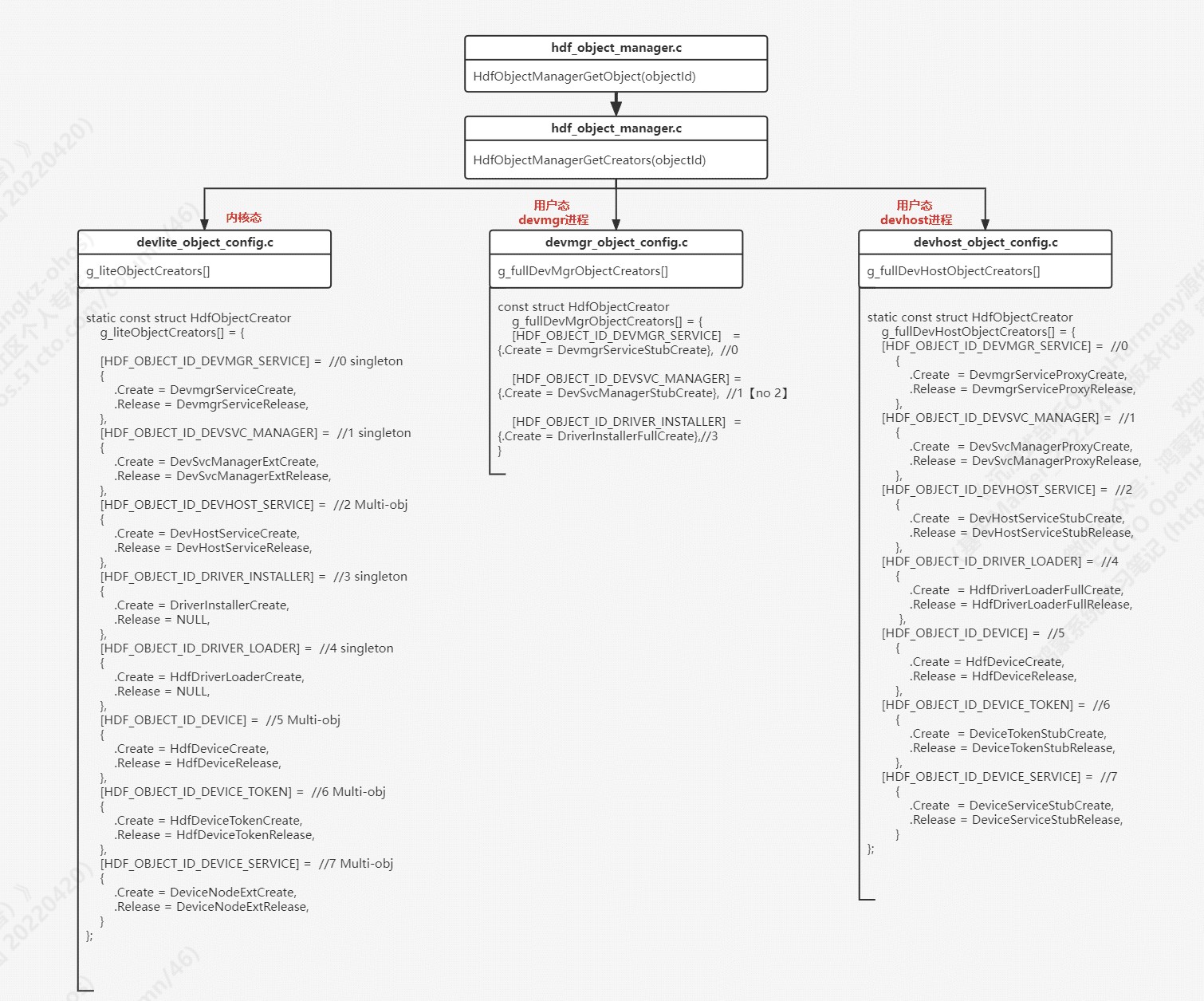

整个驱动框架(包括内核态和用户态),有三个对象构造器,通过HdfObjectManagerGetCreators(objectId)函数根据当前调用者所在的进程上下文环境,选用对应的对象构造器,再根据objectId参数来匹配对应的类的构造函数:
struct HdfObject *HdfObjectManagerGetObject(int objectId)
    struct HdfObject *object = NULL;
    const struct HdfObjectCreator *targetCreator = HdfObjectManagerGetCreators(objectId);
    if ((targetCreator != NULL) && (targetCreator->Create != NULL)) {
        //1. kernel:       drivers\framework\core\common\src\devlite_object_config.c
        // get the g_liteObjectCreators[objectId].Create to creat a HdfObject
        //2. user dev_mgr: drivers\adapter\uhdf2\manager\src\devmgr_object_config.c
        // get the g_fullDevMgrObjectCreators[objectId].Create to creat a HdfObject
        //3. user dev_host:drivers\adapter\uhdf2\host\src\devhost_object_config.c
        // get the g_fullDevHostObjectCreators[objectId].Create to creat a HdfObject
        object = targetCreator->Create();
        if (object != NULL) {
            object->objectId = objectId;
    return object;
“object = targetCreator->Create()”就是调用具体类的构造函数生成具体对象了;
“object->objectId = objectId”这一句非常重要,object->objectId是每一个对象的身份证信息,有了它,这个具体的对象,就可以在父类、子类、孙类之间来回做强制类型转换,而不会产生类型异常等错误了,这个请小伙伴们深入理解一下。
​ 对象构造器的总入口如下图所示:

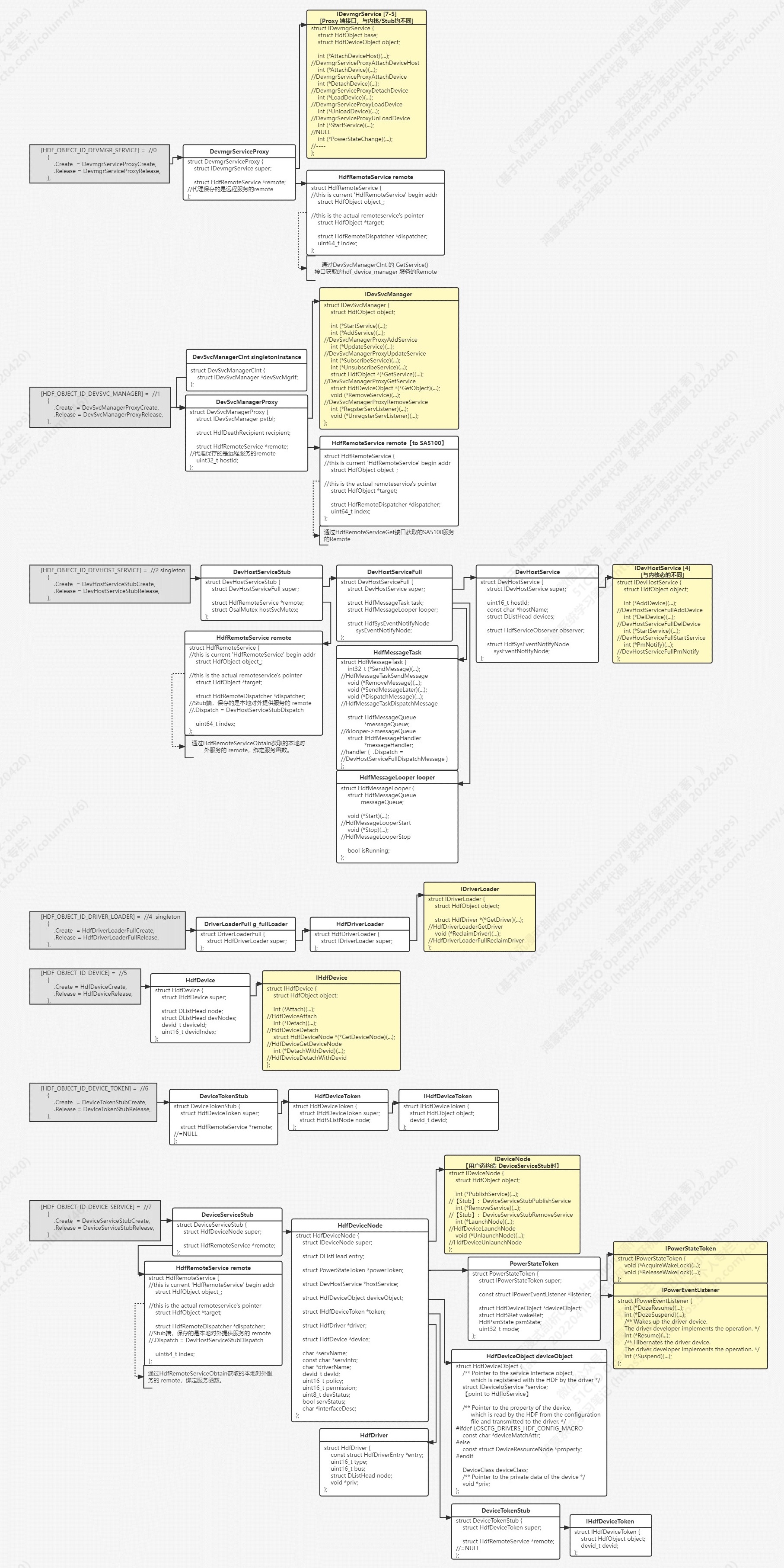

2.内核态对象构造器
通过对象构造器总入口图,进入内核态部分,看一下八个类的构造函数都会生成一些什么样的对象(数据结构+接口),如下图所示:

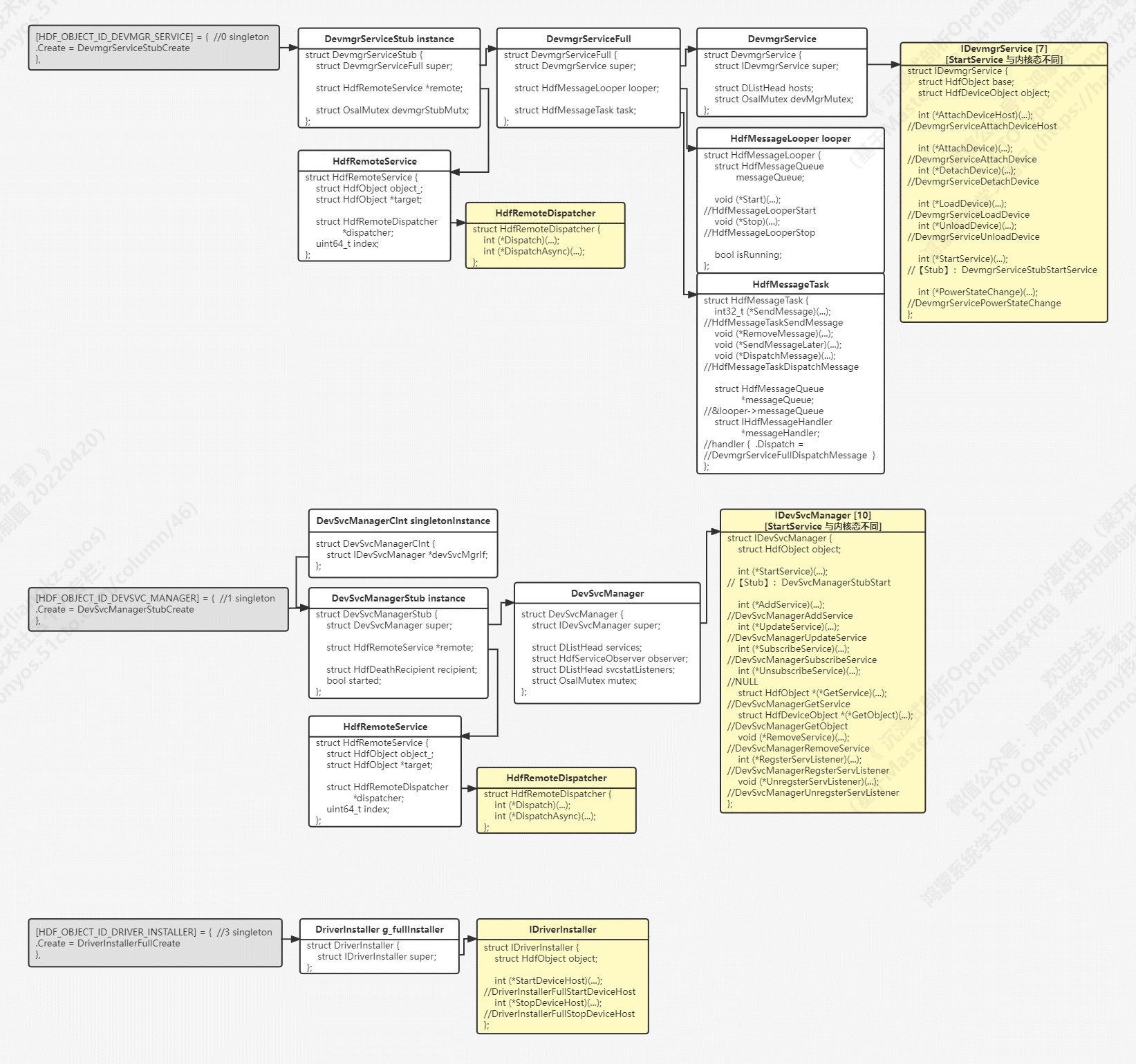

3.用户态devmgr对象构造器
通过对象构造器总入口图,进入用户态devmgr部分,看一下三个类的构造函数都会生成一些什么样的对象(数据结构+接口),如下图所示:
