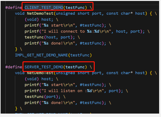

上文,【FFH】学习设备开发之Hi3861-TCPclient-开关灯(h ttps://ost.51cto.com/posts/19513)留下了的疑惑:
在net_demo.h文件里,testFun是什么?它是怎么选择客户端还是服务端再跳转到tcp_client_test.c文件执行TcpClientTest()函数的呢?
搞不懂别人高深的代码,于是后面就仿照官方代码,自己写了一份简单的代码,并且学习另一种传输协议UDP。

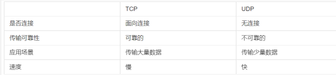

3.UDP/TCP区别
TCP和UDP最大的区别就是:TCP是==面向连接==的,UDP是==无连接==的。TCP协议和UDP协议各有所长、各有所短,适用于不同要求的通信环境。TCP协议和UDP协议之间的差别如下表所示。
在实际的使用中,TCP主要应用于文件传输==精确性==相对要求较高且不是很紧急的情景,比如电子邮件、远程登录等。有时在这些应用场景下即使丢失一两个字节也会造成不可挽回的错误,所以这些场景中一般都使用TCP传输协议。由于UDP可以==提高传输效率==,所以UDP被广泛应用于数据量大且精确性要求不高的数据传输,比如我们平常在网站上观看视频或者听音乐的时候应用的基本上都是UDP传输协议。

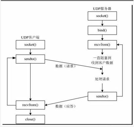

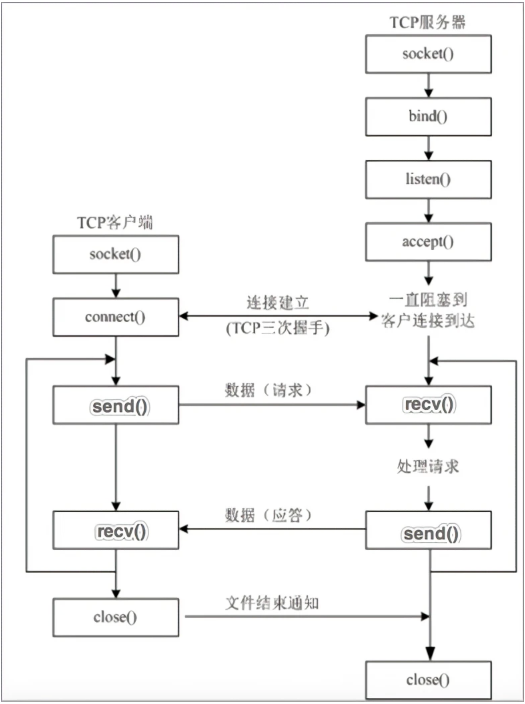

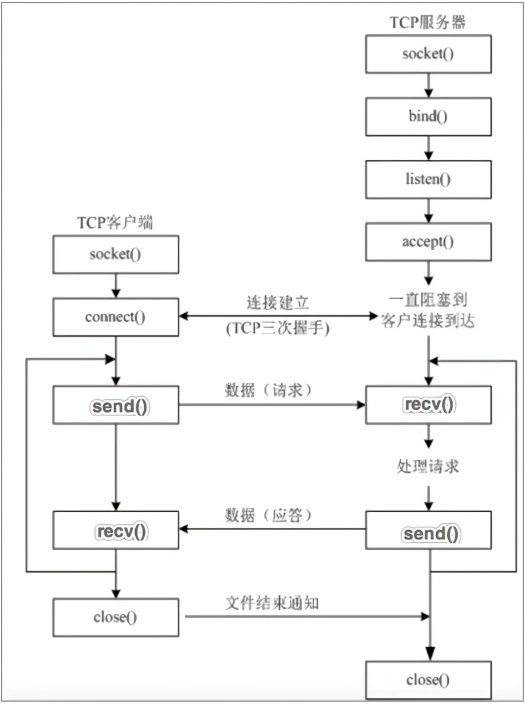

开发流程图:
UDP👇
TCP👇

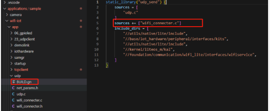

==记得在udp文件夹里的BUILD.gn编译WiFi的.c文件==

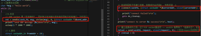

两者开发过程的区别:
① 创建socket的类型type=SOCK_STREAM(TCP)/SOCK_DGRAM(UDP)
int sockfd = socket(AF_INET, type, 0);
②TCP需要多一步与主机连接,而UDP不需要

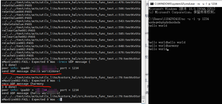

3.代码运行结果
netcat,-u代表主机使用UDP协议传输,-l 开启监听,-p指定端口
