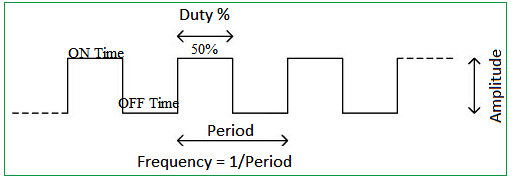

需要关注两个与之相关的重要参数,一个是PWM占空比,另一个是PWM信号的频率。
2.PWM占空比
由于PWM信号在特定的时间内保持接通状态(高电平),然后在剩余的时间内保持断开状态(低电平),所以引用占空比来表示一个脉冲循环内==接通时间相对于总时间所占的比例==。也就是说在一段连续工作时间内脉冲==高电平时间与总时间的比值==。
举个栗子:如果信号总是处于高电平,它的占空比是100%;如果信号总是处于低电平,那么它的占空比是0%。
通过改变PWM的占空比就可以任意输出0-3.3V/5V的任意电压了。
3.PWM频率
PWM信号的频率决定了PWM完成一个信号周期的速度(==一秒内完成了多少次PWM变换==)。周期是指PWM信号完成一个接通和关闭的时间。计算频率的公式如下所示:
频率 = 1 / 周期

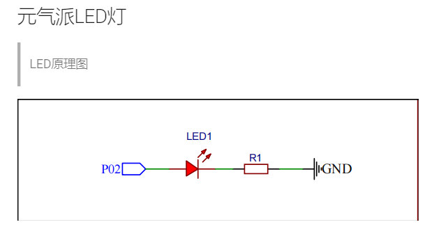

首先查看led灯的引脚号。
注意:==不同开发板的led灯对应的引脚号不一样,一定要事先查看原理图!==

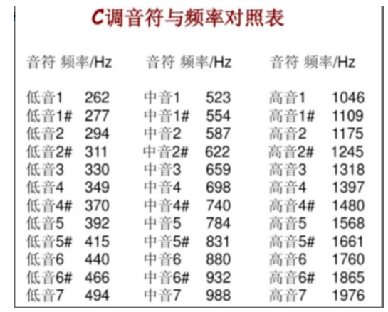

2.2乐理知识准备
每个音符都有对应的震动频率,下面以常见的C大调为例。

//C大调各个音符对应的频率数组
static const uint16_t g_tuneFreqs[] = {
    0,
    1046.5, // 高音1-do
    1174.7, // 高音2-re
    1318.5, // 高音3-mi
    1396.9, // 高音4-fa
    1568,   // 高音5-so
    1760,   // 高音6-la
    1975.5, // 高音7-si
    783.99  // 中音5-so
