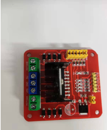

2.各引脚意思,接法
MOTORA: 电机A
MOTORB: 电机B
VMS: 可接46V电源
GND :负极
5V:5v输出电压(可为arduino供电)
ENA:使能端A,可控制电机A的转速
ENB:使能端B,可控制电机B的转速

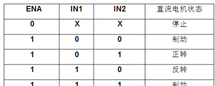

IN1、IN2:控制电机A(MOTORA)正转反转
IN3、IN4:控制电机B(MOTORB)正转反转

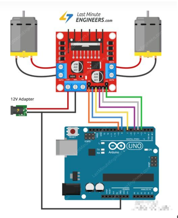

 三、接线
