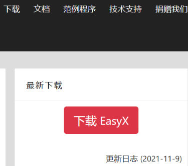

下载EasyX:
官网:https://easyx.cn/

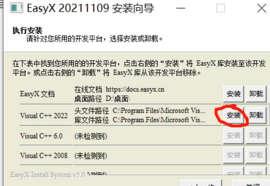

 打开安装包,安装在Visual

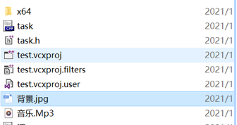

其中loadimage函数是打开图片,需要把已经下载好的图片放在项目的文件中才能引用
