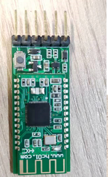

蓝牙模块(HC-42)简介:

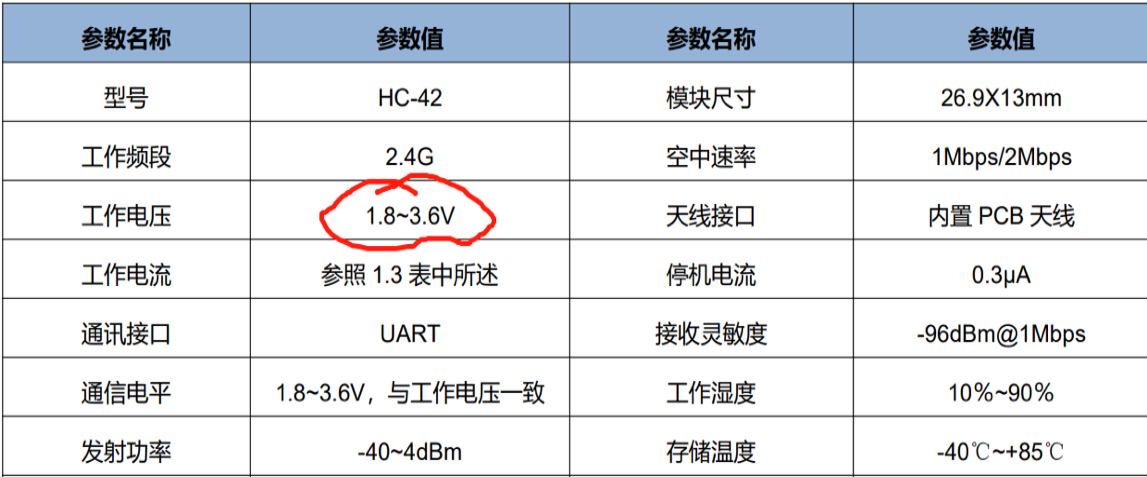

HC42 蓝牙串口通信模块是新一代的基于 Bluetooth Specification V5.0 BLE 蓝牙协议 的数传模块。无线工作频段为 2.4GHz ISM,调制方式是 GFSK。模块最大发射功率为 4dBm, 接收灵敏度-96dBm。
 参数:
该蓝牙的默认波特率为9600

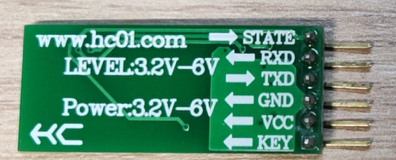

 接口说明:
TXD:输出——接arduino的RX      RXD:输入——接arduino的TX     GND——接arduino的GND
VCC:正极——接arduino的3.3V
STATE:是蓝牙连接状态指示,连接成功此引脚为高电平(蓝牙模块的LED常亮),没有连接则为低电平(蓝牙模块的LED灯闪烁)。有的底板标识为“LED”。
 KEY :为控制蓝牙模块工作状态的,接高电平进入AT状态,接受命令控制和各种设置,接低电平或者悬空则蓝牙进入自动工作状态。有的底板标注为“EN"。可不接,也可接arduino的GND

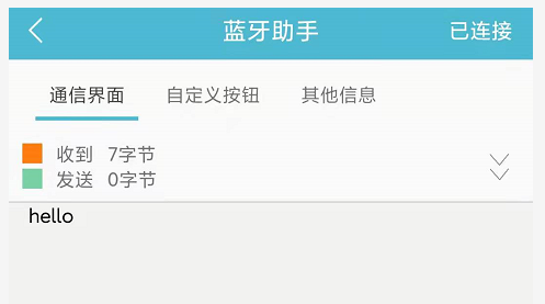

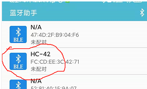

4、手机连接蓝牙模块
在手机的应用商店下载个蓝牙助手,连接上蓝牙模块
连接成功后,蓝牙模块的LED灯常亮

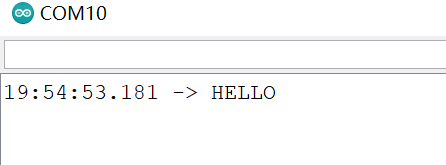

此时,电脑上打开串口监视器(注意调节相应的波特率),发现“HELLO”
 再看手机屏幕,此时出现“hello”,证明连接成功

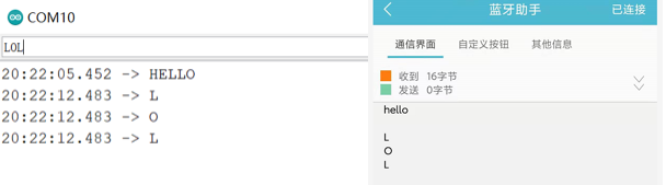

 测试:
电脑端输入‘LOL’,手机通过蓝牙接收数据,在屏幕上显示‘LOL’

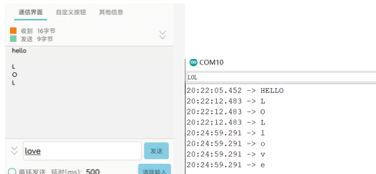

 手机输入‘love’,arduino的串口监视器显示‘love’,而手机没有设置显示就不显示

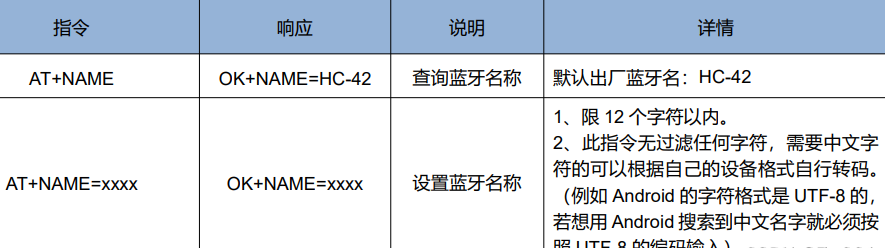

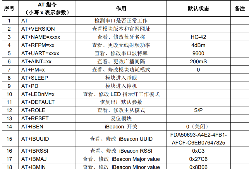

五、进入蓝牙模块的AT指令模式
AT指令模式:AT 指令用来设置模块的参数,模块在未连线状态下可以进行 AT 指令操作,连线后进入串口透传模式。
现在网上关于进入蓝牙AT指令的文章都是HC-04、HC-05、HC-06等,偏偏就没有HC42的,
虽然他们进入的方法都大抵差不多,但是还是有那么一点不同。
网上的方法:
连接蓝牙模块,烧录代码进arduino板,拔掉蓝牙模块电源线,一边按住蓝牙模块上的小按钮一边接通电源线就进入了蓝牙模块的AT模式。
打开串口监视器,输入AT就会自动回复OK
