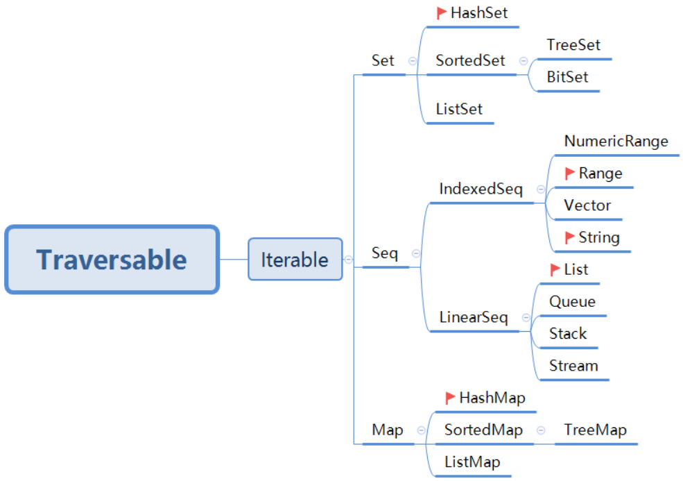

1.2 分类
Scala同时支持不可变集合和可变集合, 因为不可变集合可以安全的并发访问, 所以它也是默认使用的集合类库. 在Scala中, 对于几乎所有的集合类, 都提供了可变和不可变两个版本, 具体如下:
  • 不可变集合: 指的是集合内的元素一旦初始化完成就不可再进行更改, 任何对集合的改变都将生成一个新的集合.
    都在scala.collection.immutable这个包下, 使用时无需手动导包.
  • 可变集合: 指的是这个集合本身可以动态变化, 且可变集合提供了改变集合内元素的方法
    都在scala.collection.mutable这个包下, 使用是需要手动导包.
如下图:
小技巧:
  1. 可变集合比不可变集合更加丰富.
    例如: 在Seq集合中, 增加了Buffer集合, 我们常用的有: ArrayBuffer和ListBuffer.
  2. 当我们接触一个新的继承体系时, 建议采用学顶层, 用底层的方式.
    • 顶层定义的是整个继承体系所共有的内容.
    • 而底层才是具体的体现, 实现.

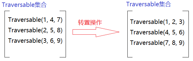

2.4 案例二: 转置Traversable集合
了解过线性代数的同学都知道, 矩阵有一个转置的操作, 在Scala中, 可以通过transpose()方法来实现类似的操作.
如下图:
注意:
进行转置操作时, 程序会自动检测每个集合中的元素个数是否一致, 如果一致, 则转置成功. 如果不一致, 则报错.
需求
  1. 定义一个Traversable集合t1, 它有三个元素, 每个元素都是Traversable集合, 并分别存储如下数据:
  2. 第一个元素存储(1, 4, 7), 第二个元素存储(2, 5, 8), 第三个元素存储(3, 6, 9).
  3. 通过transpose方法, 对集合t1进行转置操作.
  4. 打印结果.
参考代码
 //案例: 演示转置集合.
 object ClassDemo02 {
   def main(args: Array[String]): Unit = {
     //1. 定义一个Traversable集合t1, 它有三个元素, 每个元素都是Traversable集合, 并分别存储如下数据:
     //2. 第一个元素存储(1, 4, 7), 第二个元素存储(2, 5, 8), 第三个元素存储(3, 6, 9).
     val t1 = Traversable(Traversable(1, 4, 7), Traversable(2, 5, 8), Traversable(3, 6, 9))
     //3. 通过transpose方法, 对集合t1进行转置操作.
     val t2 = t1.transpose
     //4. 打印结果.
     println(t2)
