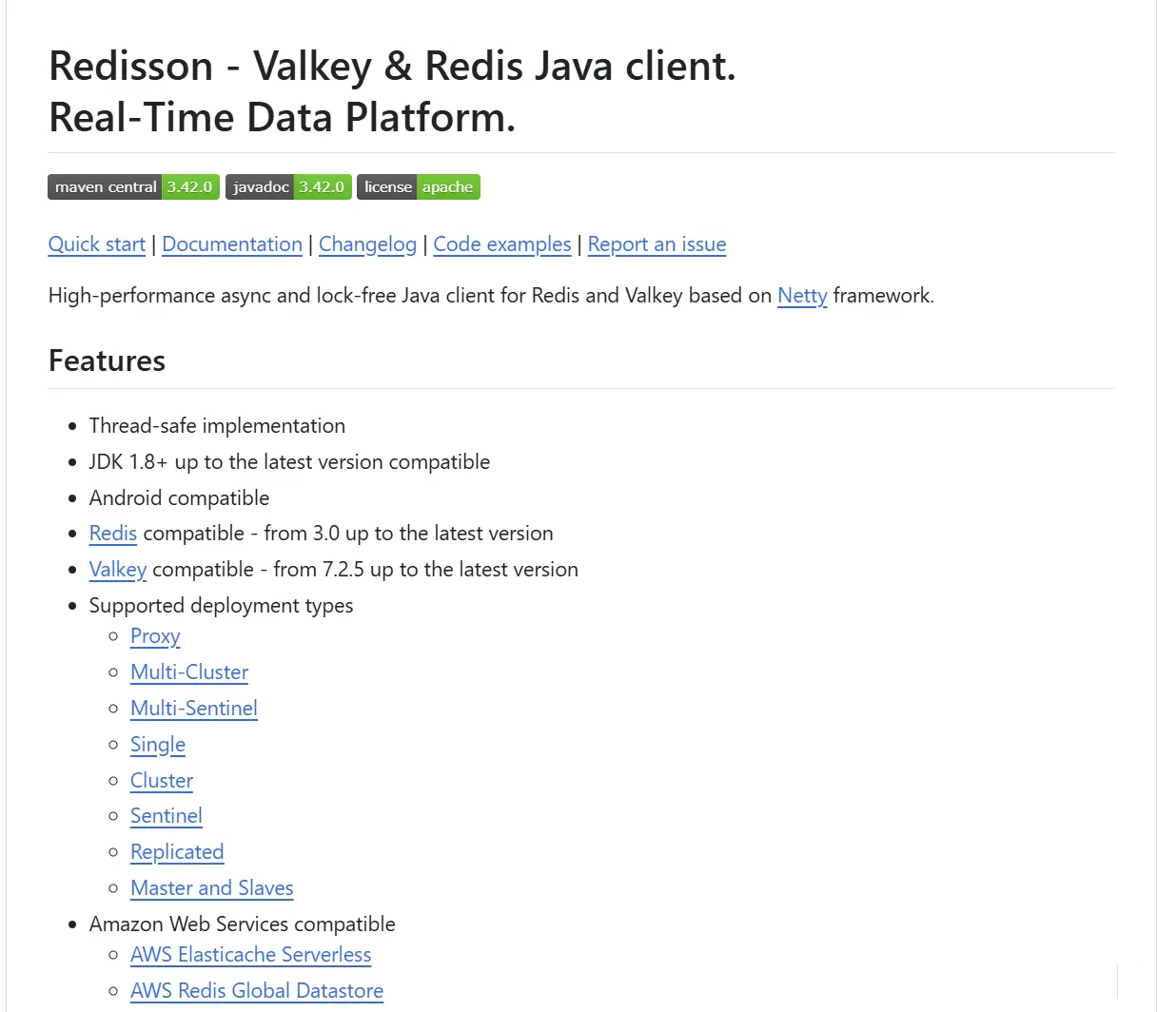

什么是redisson
一句话总结-redis的高性能客户端,我们选择它是因为它内部已经封装好了很多锁的实现,详细介绍可以通过redisson的Github主页来查看。
1

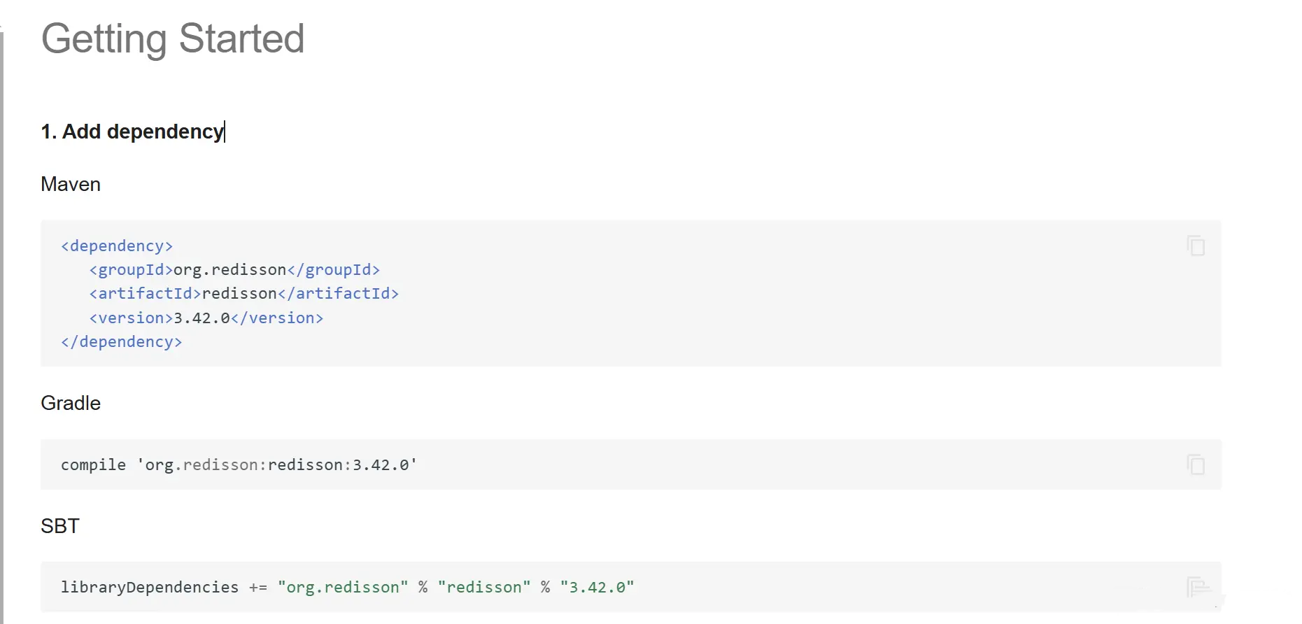

1.引入依赖
在redisson的Github的readme里我们可以找到它的Quick start,里面就有最新版本的引入指引,当然你也可以在maven的中央仓库中找到。

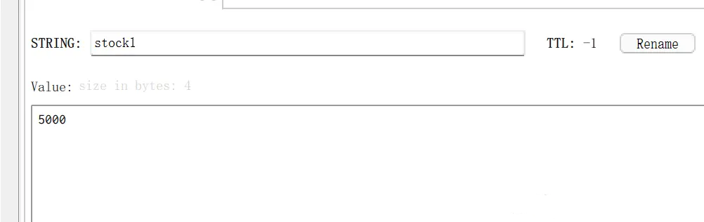

改造完成后我们启动服务,先准备5000个库存,如下:
3

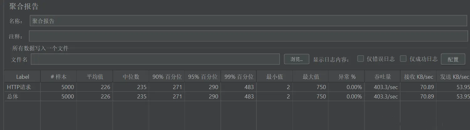

接着通过JMeter进行压测:
4

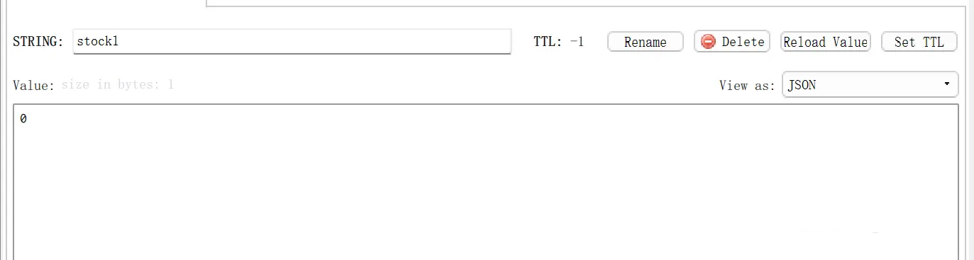

此时,库存剩余数量也为0,说明也无并发问题。
