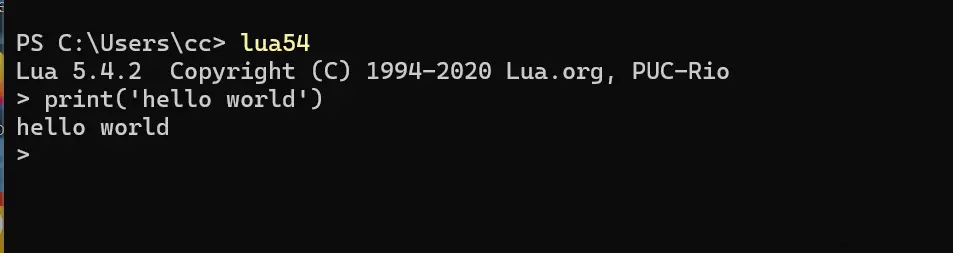

什么是Lua脚本
官方介绍它是一种轻量小巧的脚本语言,设计的目的是为了嵌入应用程序,从而为应用程序提供灵活的扩展性和定制功能。redis支持嵌入Lua脚本,因此可以很方便地使用。安装过程很简单,本文不做赘述,直接移步官网下载即可,如遇到问题,善用一下你的搜索引擎即可。

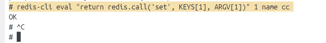

通过eval指令执行Lua脚本

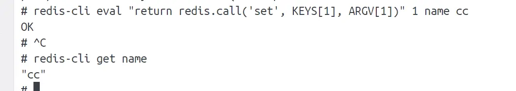

redis里提供了eval指令,让用户可以输入Lua脚本并执行,接下来,让我们以此来实现一个简单的set指令,如下:
2
大致说明下,redis.call就是执行redis指令,里面的参数分别是具体的指令和key、value的占位符,括号外的1表示1个键,name和cc则分别是key和value的实际值。通过get命令查看结果,如下:
3

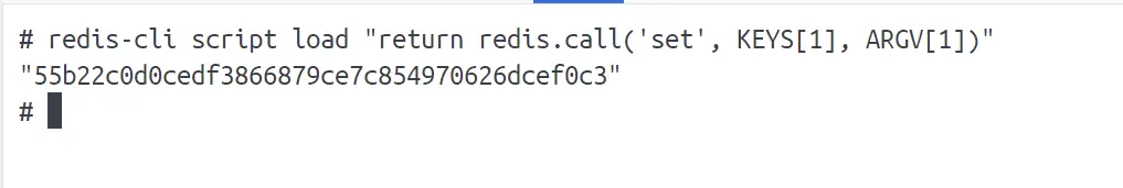

通过script load指令缓存lua脚本
上面通过eval指令可以实现输入并执行lua脚本,那么如果相同的脚本每次都要重新输入就很麻烦,因此,我们可以通过script load指令来将脚本缓存下来,如下:
4

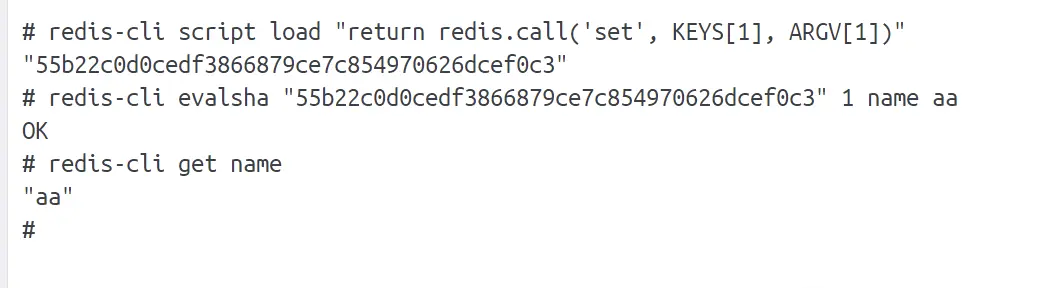

执行后它会返回一个校验和,我们就把这个校验和当做脚本的id吧,然后我们就可以通过evalsha命令通过这个校验和来执行对应的脚本命令,如下:
5

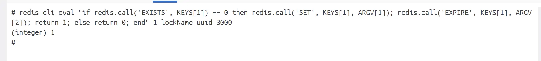

逻辑看起来非常的简单,就是判断一下当前是否存在这把锁,如果存在,则加锁失败;如果不存在,就set一个锁,并且给一个过期时间。脚本编写好后,就可以用eval来执行了,如下:
redis-cli eval "if redis.call('EXISTS', KEYS[1]) == 0 then redis.call('SET', KEYS[1], ARGV[1]); redis.call('EXPIRE', KEYS[1], ARGV[2]); return 1; else return 0; end" 1 lockName uuid 3000

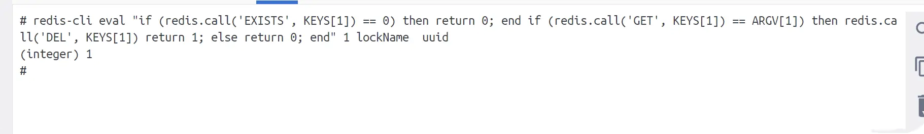

逻辑也是相当的简单,就是先判断锁是否存在,如果存在,再比较的value的uuid是否一致,如果一致,则删除锁。执行如下:
7

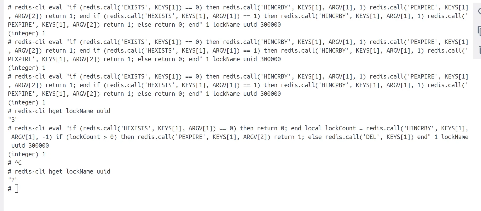

这里的实现逻辑也是很简单:先判断锁是否存在,如果不存在,直接加锁,重入次数设置为1以及加过期时间;如果存在,则比较uuid是否是本线程,如果是,那么可重入次数+1,并且给锁加一个过期时间,如果不是,那么就加锁失败。那么我们的解锁逻辑也就很清晰了,如下:
if (redis.call('HEXISTS', KEYS[1], ARGV[1]) == 0) then
    return 0;
end
local lockCount = redis.call('HINCRBY', KEYS[1], ARGV[1], -1)
if (lockCount > 0) then
    redis.call('PEXPIRE', KEYS[1], ARGV[2])
    return 1;
else
    redis.call('DEL', KEYS[1])
end
这里的实现逻辑是:首先判断当前持有锁的线程是不是本线程,不是的话,就不需要释放了。如果是,就对重入次数减1,减1之后判断值是否大于0,如果大于还持有锁,就设置一个新的过期时间,如果不大于0,就可以删除锁了。这里我们执行一下脚本看看效果,如下:
9
这里我们测试先加了三次锁,然后执行一次解锁,再次查看,可以看到锁只剩两次了,至此,可重入锁成功实现。
