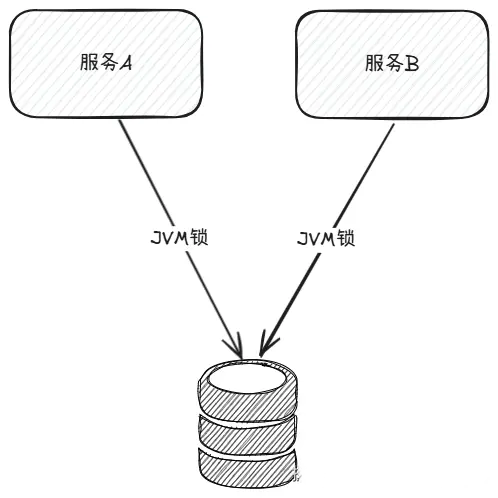

首先,先来看它的概念-控制分布式系统之间同步访问共享资源的一种方式。所以,它需要满足以下四个特性:互斥性、可重入性、锁超时防死锁、锁释放正确防误删。而01篇中提到的JVM锁在分布式场景中就会存在问题,比如,我们当前有两个服务实例,它们都访问商品库存表进行扣减库存,如果使用JVM锁,其实并没有效果,如图:
1

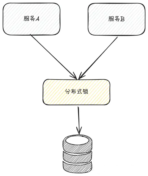

JVM锁只能锁所在服务的实例,所以在分布式场景下,有多少个服务实例自然也会存在多少个JVM锁。那么有解决办法吗?当然是有的。没有什么是加一层解决不了的,我们只需要在服务实例和数据库之间再加一层作为分布式锁即可,如图:
2
我们可以依靠中间件来实现加的这一层,常见的有reids、Zookeeper、Etcd等,本篇我们将以redis分布式锁的实现展开讲解,其他实现也会在后续篇中陆续讲解。

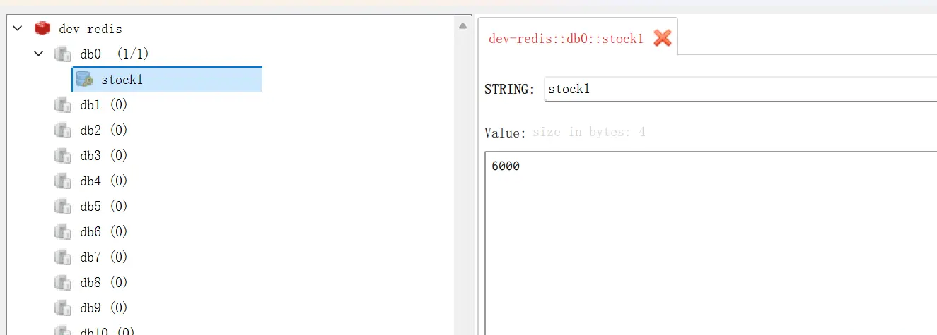

接着我们启动熟悉的JMeter来进行测试,在开始前,我们先往redis里set一个key为stock1,value为6000的键值对来表示id为1的商品有6000库存,如下:

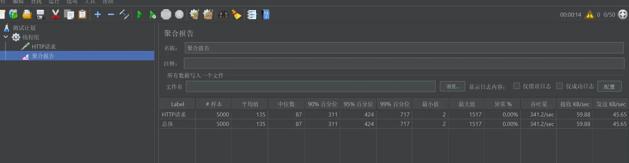

启动JMeter观察执行报告,会发现吞吐量很低,这里读者可以自行对比01篇中的数据。最直接的体现就是这里的扣减库存执行了差不多20s左右才完成,如下:
4
这个执行效率如果放到线上肯定是不行的,前面也讲过我们选择redis是奔着高性能去的,可是为什么表现却这么差呢?我们看下加锁的逻辑,如下:
