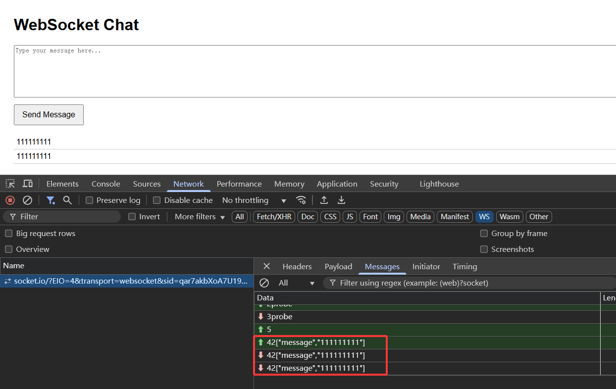

这个时候前台已经可以正常访问和接受我们的websocket推送的信息了
👉页面测试

可以看到我们已经可以拿到我们ws返回的消息以及其他内容了
