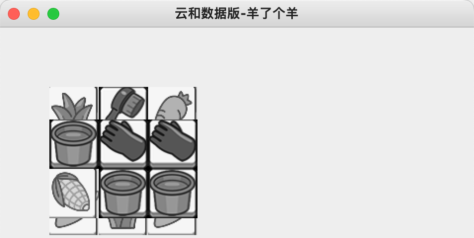

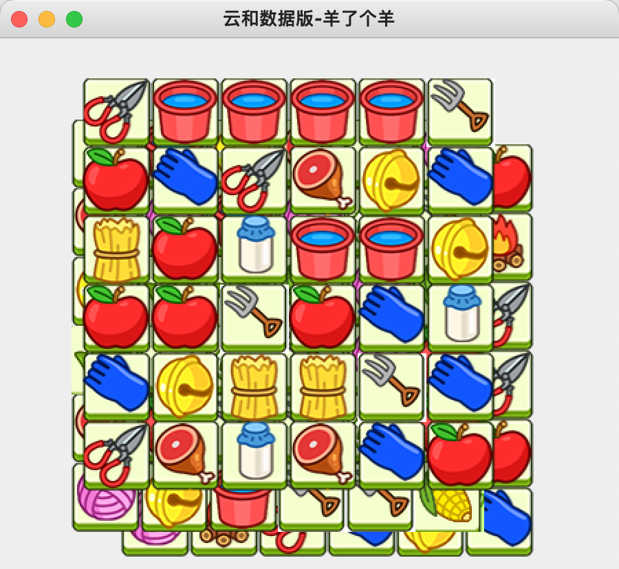

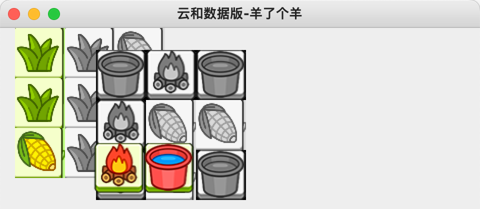

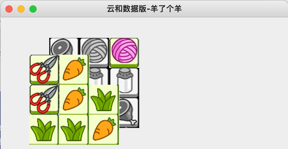

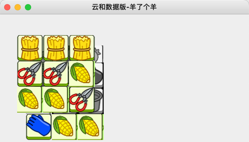

问题1:假定我们有9个图层,最顶层为第1层,最下层为第9层,那么此时第6层当中有一张牌,它应该显示正常还是显示灰色的状态呢?
问题2:第一层的牌呢?最后一层第9层的牌呢?
判定第6层的某一张牌和他的上层5层的所有牌进行一个比较,是否有交集。如果有,则说明盖住了,显示灰色。
不用再判断6层的这张牌和上层的其他牌的遮盖问题。
如果没有,则说明第5层的牌并没有盖住它(6层的这张票),则继续和第四层的比较,如果还没有,继续比较更高层的牌,直到最高层1层,全部比较完毕。都没有交集,那么显示未正常颜色。
特殊情况:
  • 第一层的牌没有遮盖的问题,都是显示正常
  • 消除的游戏,所以牌在减少,某一层的牌为0了,或者某个单元格为空,说明什么:底层的牌不用再给改单元格进行比较。所以牌在消除的时候,要修改Cell单元格的状态为:0 无牌,还要修改brand属性为null。
  1. 图层建立时,同时也建立链式的结构,更方便的找到上一层,Layer类当中增加parentLayer属性,也就是当前图层的上层。
  2. 实现compare函数,比较一张牌和一个图层的遮盖问题。
  3. 递归实现:如果和当前图层没有遮盖,继续比较上一层,直到顶层。
  4. 把map当中所有牌都调用一遍compare函数,从而判断是否置灰, 默认加载彩色图片。

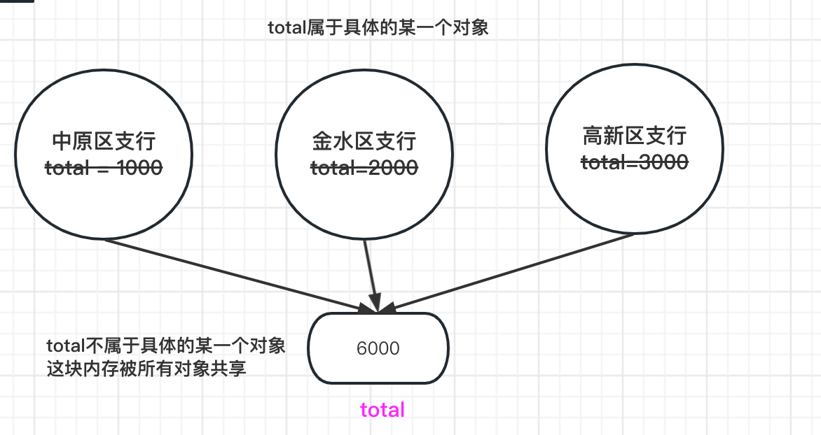

static 关键字
生活中的案例:

1.3 什么时候变量声明为实例的,什么时候声明为静态的?
如果这个类型的所有对象的某个属性值都是一样的,不建议定义为实例变量,浪费内存空间。 建议定义为类级别特征,定义为静态变量,在方法区中只保留一份,节省内存开销。
  • 一个对象一份的是实例变量。
  • 所有对象一份的是静态变量。
class Chinese{
    // 身份证号
    // 每一个人的身份证号不同,所以身份证号应该是实例变量,一个对象一份。
    String idCard;
    // 姓名
    // 姓名也是一个人一个姓名,姓名也应该是实例变量。
    String name;
    String girlFriend;
    String sex;
    int age;
    // 国籍
    // 重点重点五颗星:加static的变量叫做静态变量
    static String country = "中国";
    static String minzu = "汉";
    // 无参数
    public Chinese(){
    // 有参数
    public Chinese(String s1,String s2){
        idCard = s1;
        name = s2;
注意:
  1. 静态变量在类加载时初始化,不需要new对象,静态变量的空间就开出来了。
  2. 静态变量存储在方法区

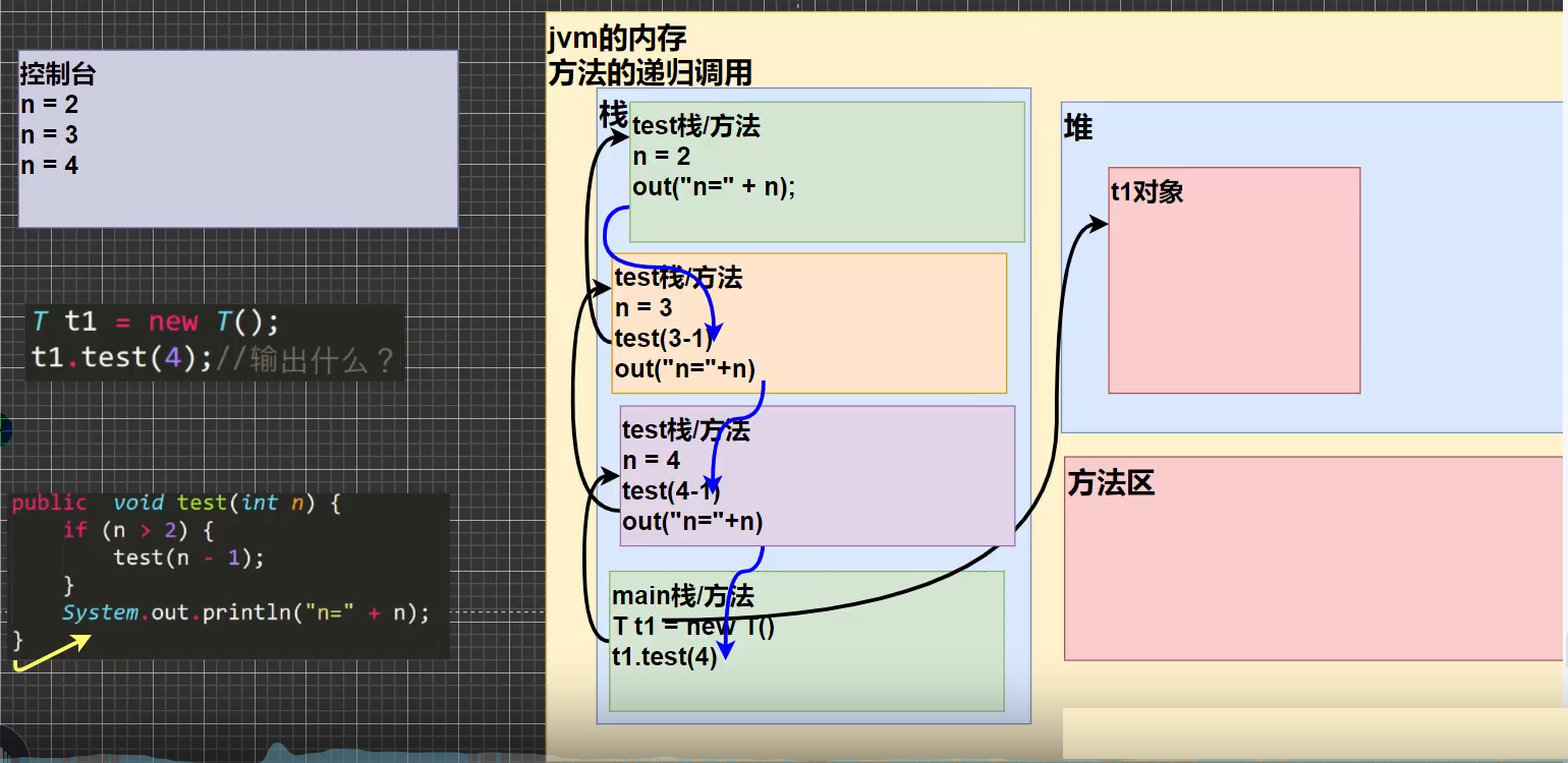

4.1打印问题
package cn.yunhe.demo;
public class TestRecursion {
        a a = new a();
        a.test(4);
class a {
    public void test(int n) {
        if (n >2) {
            test(n - 1);
        System.out.println("n=" + n);

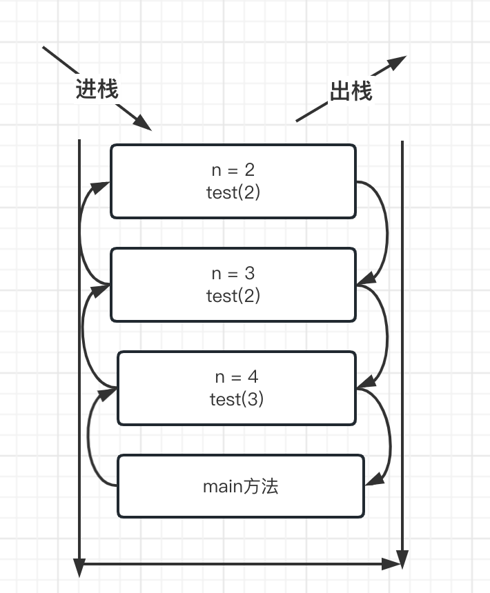

打印问题在JVM内存中的执行过程,栈的特点是先进后出,队列的特点:先进先出。 栈帧
watermark,type_d3F5LXplbmhlaQ,shadow_50,text_Q1NETiBA5pi85aSc5peg6Laj,size_20,color_FFFFFF,t_70,g_se,x_16.png

被遮盖的牌显示未灰色,点击也没有响应。
但是点击完正常颜色的牌后,灰色的牌并没有变成彩色的。
  1. 说明:在删除一张牌的时候,需要调用Map的比较方法,重新计算是否遮盖显示灰色牌,问题是Brand类中没有Map对象,如何解决?也就是在删除牌的时候我们需要调用一次map的comapareAll方法,这时需要把map对象声明为共有全局对象。代码如下:

运行测试,发现漏出的灰色图片还是不能点击,还是灰色的,如下图所示:
  1. 如何解决以上问题?通过brand.getParent().remove(brand);只是在UI树中删除了brand对象,但是在Cell当中的状态state和brand并没有删除。界面删除了,但是在我们构建的数据结构中没有删除,内存中的引用没有删除。如何修改这个Bug?

再次运行测试类,可以看到第2层、第3层可以正常显示了。
  1. 至此完成遮盖算法的全部实现。
