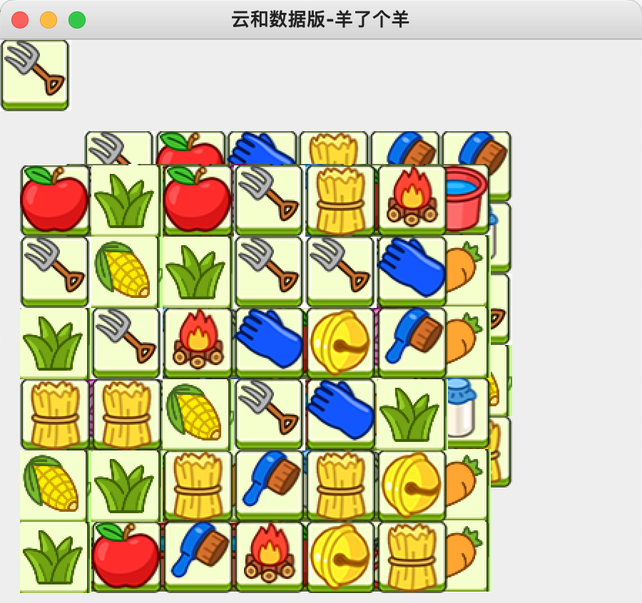

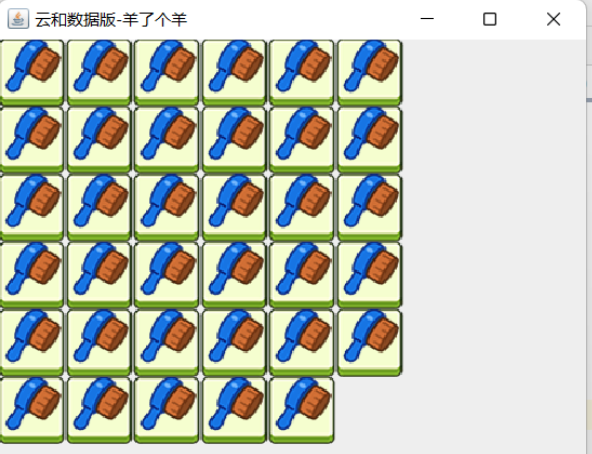

  1. 图片不显示,Brand类没有重写paint方法,有重写但是重写的是print(), 图片地址写错:
    this.image     = ("imgs//"+name+".png");
    this.grayImage = ("imgs"+name+"_gray.png");
    灰色图片不显示,imgs后面没有 //。
    还有一种情况,代码是复制的,“刷子” 两个字重新写一遍即可。
  2. 不能获取Brand的名称或者获取的名称是null,但是getName方法可以调用,没有生产getter/setter方法,调用的就是父类的方法,

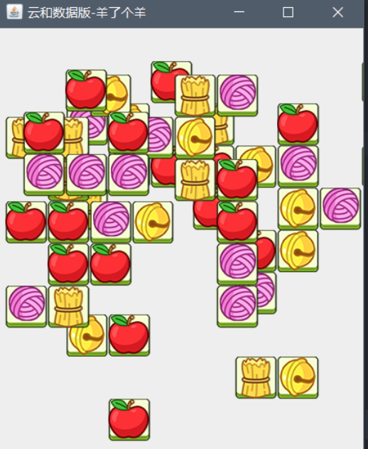

  3. 这最后一个图标跑到第一个位置怎么办?最后一个图标不显示?
解决办法,再初始化窗体的时候加上绝对布局这句话:
  public void init(){
      this.setTitle("云和数据版-羊了个羊");
      this.setSize(450,800);
      this.setLayout(null);//设置绝对布局
      this.setLocationRelativeTo(null);
      this.setDefaultCloseOperation(WindowConstants.EXIT_ON_CLOSE);
      this.setVisible(true);

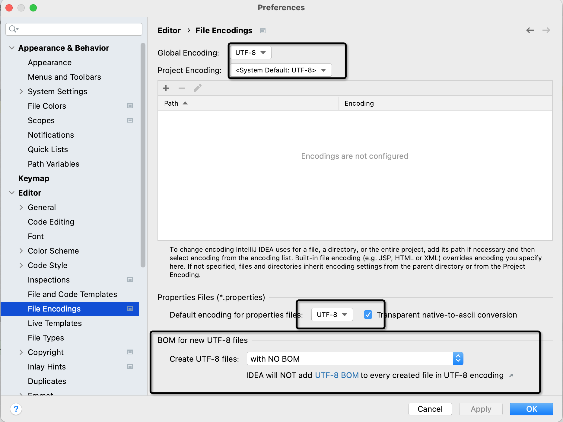

  1. 有的图片显示,有的图片不显示,怎么解决?
同学说:“我又重新输入一遍可以了”, 图片名称、图片文件夹名称、必须要对应。编码问题,mac系统UTF-8,
windows系统的默认编码是GBK

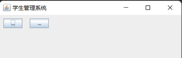

  1. Swing的问题,按钮不显示完整的文字?
  btn01.setSize(80,25);//调整宽度大小

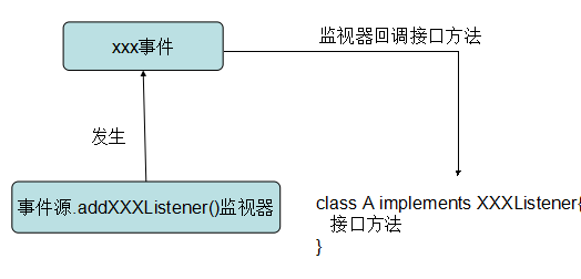

Java事件处理机制和适配器全面解析
最重要的是理解事件源,监视器,处理事件的接口的概念。
1.事件源:是能够产生时间的对象都可以叫事件源,比如文本框,按钮,下拉列表之类的组件。
2.监视器:事件源要产生事件,必须要有什么东西去监视它,以便作出相应啊,那就是监视器,监视器的作用是对事件源进行监视,以便对发生的时间进行处理。
事件源通过相应的方法注册自己的监听器。比如addListener(监听器);
3.处理事件的接口:监视器负责处理事件源发生的事件,监视器是一个对象,为了处理事件源发生的事件,监视器这个对象会自动调用一个方法来处理事件。被调用的这个方法就是所说的处理事件的接口中的方法。
java规定监视器这个对象的类必须声明实现相应的接口, 即必须在类体重重写接口中的所有方法,当事件源发生事件事件时,监视器就会自动调用被类重写的接口方法。
处理事件示意图

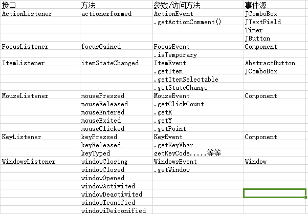

java常用的监听接口
此外还有MouseMotionListener,MouseWheelListener,WindowFocusListener, WindowStateListener,监听接口。有时候监听接口中有很多抽象方法,在实现接口的时候,需要重写所有的方法,但是我们经常只会用到其中的一个或两个,这无疑是一种劳累,多余。于是就有了适配器类,出于简化的目的,每个还有多个方法的的监听器接口都配有一个适配器类,这个类实现了接口中的所有方法,但是每个方法没有做任何事情。
比如:FocusAdapter,KeyAdapter,MouseAdapter,MouseMotionAdapter, WindowAdapter.
这就提供另一种方法,就是继承适配器类,重写其中的需要使用的方法,不必重写全部的方法,简单方便。
