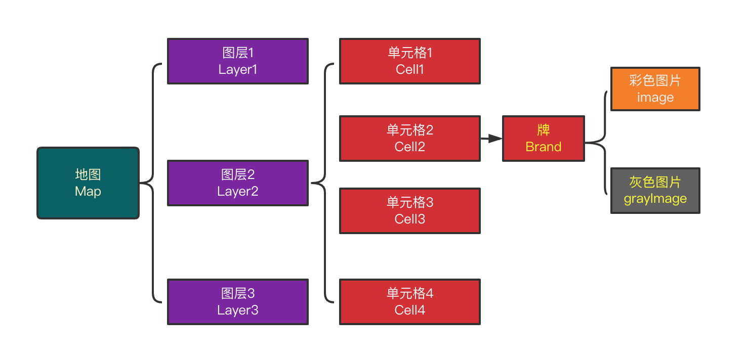

回到羊了个羊游戏: Map(游戏中的地图类)包括多个Layer ,从list、set、map三大金刚选择一个存储多个Layer图层,选择哪一个?
Map地图有一个属性: List<Layer> list = new ArrayList<>(); 另一个属性:多少图层int变量。

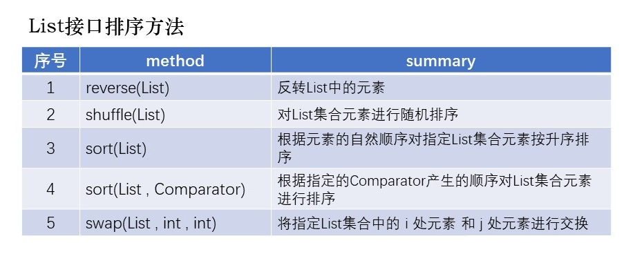

1. 排序方法(List接口)
Set接口及Map接口中的元素是无序的,所以不涉及排序
代码示例:
public static void main(String [] args) {
    ArrayList<String> list = new ArrayList<>();
    list.add("123");
    list.add("AA");
    list.add("DD");
    list.add("CC");
    list.add("XX");
    list.add("FF");
    // list集合中元素的原本排序:[123, AA, DD, CC, XX, FF]
    System.out.println(list);
    // 反转排序
    Collections.reverse(list);
    // 反转后:[FF, XX, CC, DD, AA, 123]
    // 随机排序
    Collections.shuffle(list);
    // 输出结果:[123, FF, DD, AA, CC, XX]
    // 升序
    Collections.sort(list);
    // 升序后:[123, AA, CC, DD, FF, XX]
    // 指定位置调换
    Collections.swap(list,1,3);
    // [123, DD, CC, AA, FF, XX]

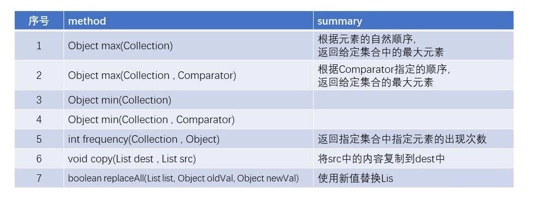

2. 替代方法
代码示例:
    ArrayList<Integer> list1 = new ArrayList<>();
    Integer i;
    list1.add(123);
    list1.add(456);
    list1.add(789);
    list1.add(32);
    list1.add(43);
    list1.add(43);
    list1.add(43);
    list1.add(3456);
    // list1集合的原本排序 [123, 456, 789, 32, 43, 43, 43, 3456]
    System.out.println(list1);
    // 获取最大值
    i = Collections.max(list1);
    // 3456
    System.out.println(i);
    // 获取最小值
    i = Collections.min(list1);
    // 32
    // 获取指定数据的出现次数
    i = Collections.frequency(list1,43);
    // 3
    // 替换数据
    Collections.replaceAll(list1, 43, 99);
    // 替换后:[123, 456, 789, 32, 99, 99, 99, 3456]
    // 新造集合,并复制原有集合(新造集合的长度必须和原有集合一致)
    List list2 = Arrays.asList(new Object[list1.size()]);
    Collections.copy(list2,list1);
    // 拷贝结果与原集合一样 [123, 456, 789, 32, 99, 99, 99, 3456]
    System.out.println(list2);

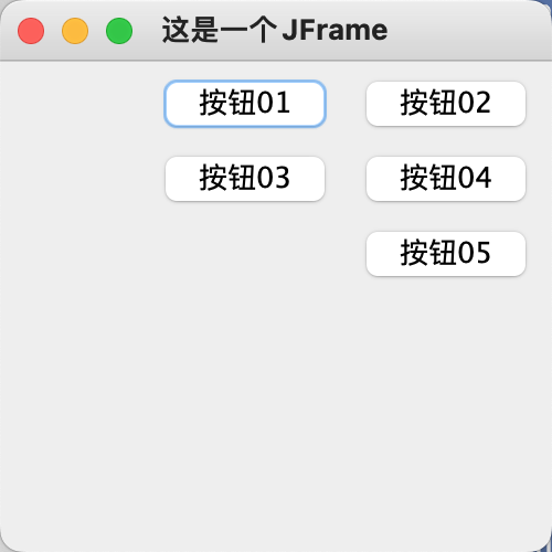

2.1 流式布局
按组件加入的顺序水平方向排列,排满一行换下一行继续排列。
a.FlowLayout的构造方法
构造方法 语法 功能
无参构造方法 FlowLayout() 默认居中对齐
含参构造方法 FlowLayout(int align) 指定对齐方式
含参构造方法 FlowLayout(int align, int hgap, int vgap) 指定对齐方式,水平、竖直的间隔
tip:对齐方式的参考值:
  • FlowLayout.LEFT : 左对齐
  • FlowLayout.CENTER : 居中对齐(默认)
  • FlowLayout.RIGHT : 右对齐
  • FlowLayout.LEADING : 与容器方向的开始边对齐
  • FlowLayout.TRAILING : 与容器方向的结束边对齐
b.实例展示
创建一个示例:
package cn.yunhe.demo;
import java.awt.*;
import javax.swing.*;
public class FlowLayoutTest {
        JFrame jf = new JFrame("这是一个JFrame");
        jf.setLayout(new FlowLayout(FlowLayout.LEFT));
        jf.setSize(250, 250);
        jf.setLocation(400, 300);
        //面板组件,容器
        JPanel jp = new JPanel(new FlowLayout(FlowLayout.RIGHT));
        JButton btn01 = new JButton("按钮01");
        JButton btn02 = new JButton("按钮02");
        JButton btn03 = new JButton("按钮03");
        JButton btn04 = new JButton("按钮04");
        JButton btn05 = new JButton("按钮05");
        jp.add(btn01);
        jp.add(btn02);
        jp.add(btn03);
        jp.add(btn04);
        jp.add(btn05);
        jf.setContentPane(jp);
        jf.setVisible(true);
        jf.setDefaultCloseOperation(WindowConstants.EXIT_ON_CLOSE);
执行效果:

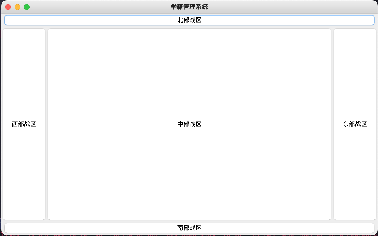

2.2 边界布局
默认的布局,它把窗口按方位分为东、西、南、北、中五个区域,每个区域放置一个组件。
a.BorderLayout的构造方法
构造方法 语法 功能
无参构造方法 BorderLayout() 构造一个组件之间没有间距的边界布局管理器
含参构造方法 BorderLayout(int hgap, int vgap) 构造一个边界布局管理器,指定组件之间水平、竖直间距
b.BorderLayout的重要常量
  • BorderLayout.NORTH:表示容器的北部
  • BorderLayout.SOUTH:表示容器的南部
  • BorderLayout.WEST:表示容器的西部
  • BorderLayout.EAST:表示容器的东部
  • BorderLayout.CENTER:表示容器的中部
c.实例展示
创建一个示例:
import java.awt.*;
public class BorderLayoutTest {
        JFrame frame = new JFrame("学籍管理系统");
        frame.setSize(800,500);
        frame.setDefaultCloseOperation(JFrame.EXIT_ON_CLOSE);
        frame.setLocationRelativeTo(null);
        frame.setLayout(new BorderLayout());
        JButton button1 = new JButton("北部战区");
        JButton button2 = new JButton("南部战区");
        JButton button3 = new JButton("西部战区");
        JButton button4 = new JButton("东部战区");
        JButton button5 = new JButton("中部战区");
        //添加到JFrame窗体中
        frame.add(button1,BorderLayout.NORTH);
        frame.add(button2,BorderLayout.SOUTH);
        frame.add(button3,BorderLayout.WEST);
        frame.add(button4,BorderLayout.EAST);
        frame.add(button5,BorderLayout.CENTER);
        frame.setVisible(true);
运行效果:

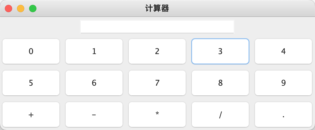

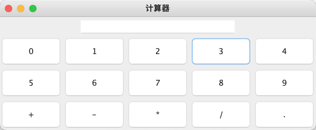

2.3 网格布局

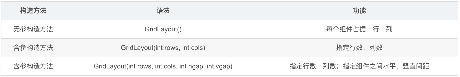

网格布局管理器GridLayout以矩形网格形式对组件进行布置,把容器按行列分成大小相等的矩形网格,一个网格中放置一个组件,组件宽高自动撑满网格。容器大小改变,网格大小也改变。
a.GridLayout的构造方法
b.实例展示
创建一个示例:
import java.awt.*;
public class GridLayoutDemo{
        //1.创建Frame对象,并且标题设置为计算器
        Frame frame = new Frame("计算器");
        //2.创建一个Panel对象,并且往Panel中放置一个TextField组件
        Panel p1 = new Panel();
        p1.add(new TextField(30));
        //3.把上述的Panel放入到Frame的北侧区域
        frame.add(p1,BorderLayout.NORTH);
        //4.创建一个Panel对象,并且设置其布局管理器为GridLayout
        Panel p2 = new Panel();
        p2.setLayout(new GridLayout(3,5,4,4));
        //5.往上述Panel中,放置15个按钮,内容依次是:0,1,2,3,4,5,6,7,8,9,+,-,*,/,.
        for (int i = 0; i < 10; i++) {
            p2.add(new Button(i+""));
        p2.add(new Button("+"));
        p2.add(new Button("-"));
        p2.add(new Button("*"));
        p2.add(new Button("/"));
        p2.add(new Button("."));
        //6.把上述Panel添加到Frame的中间区域中国
        frame.add(p2);
        //7.设置Frame为最佳大小
        frame.pack();
        //8.设置Frame可见
执行效果:

 * 一个地图有多个图层,层层之间遮盖
public class Map {
    //层高,有几张图层,游戏难度相关
    private int floorHeight;
    //为什么不用set,用list
    private List<Layer> list = new ArrayList<>();

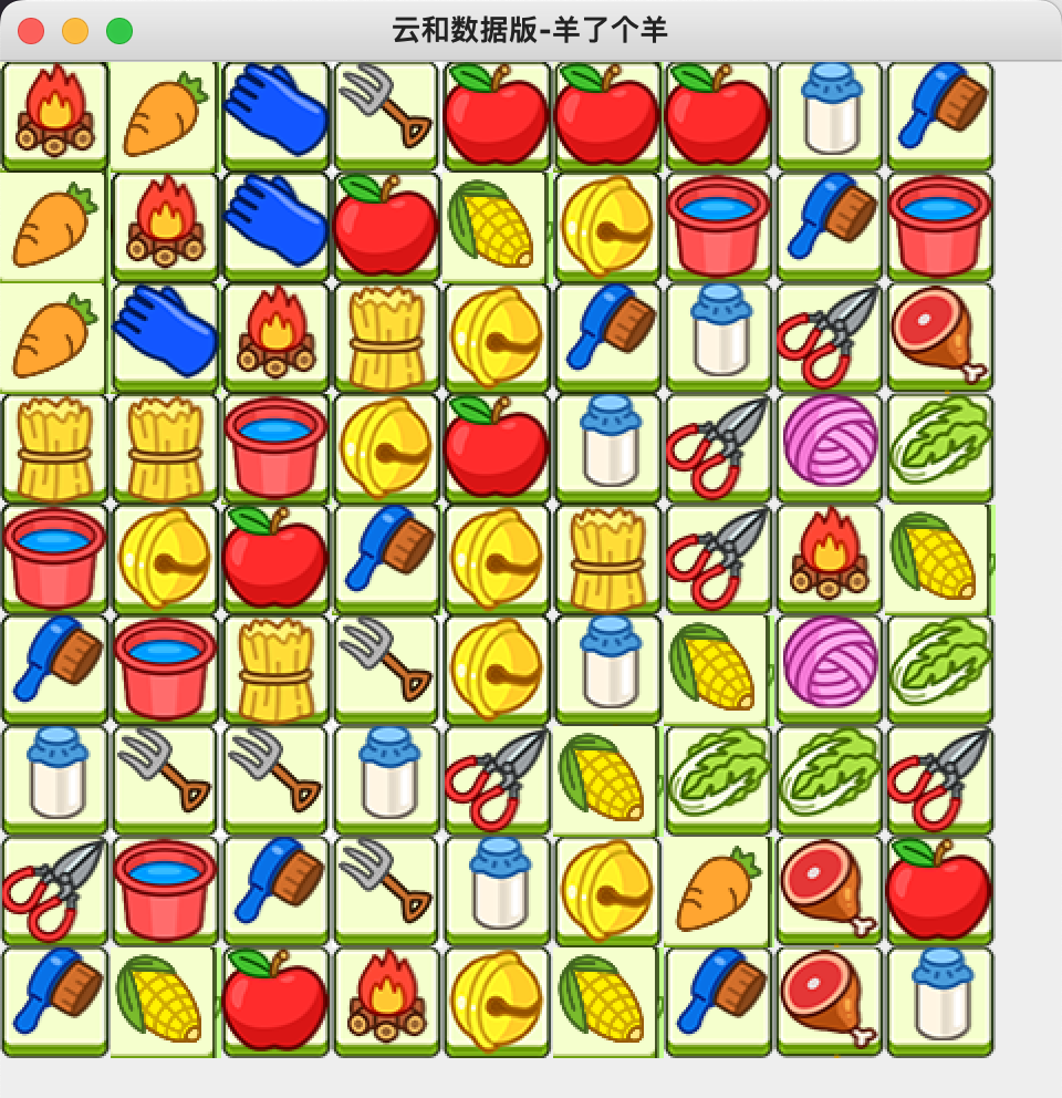

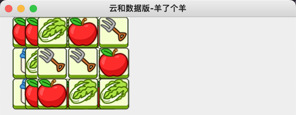

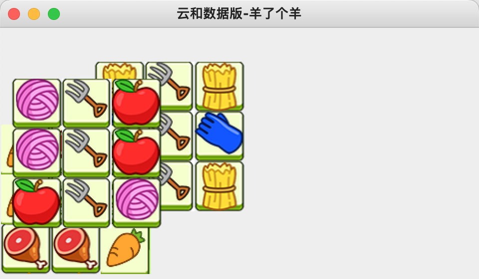

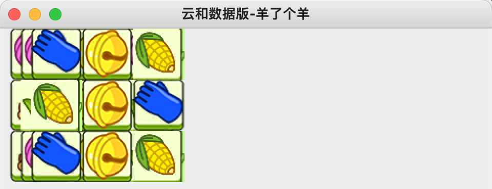

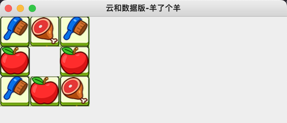

在test包下创建TestRenderMap类,复制一个TestRenderLayer类。
package cn.yunhe.test;
import cn.yunhe.model.Brand;
import cn.yunhe.model.Cell;
import cn.yunhe.model.Layer;
import cn.yunhe.model.Map;
import cn.yunhe.util.LayerUtil;
import cn.yunhe.util.MapUtil;
import java.util.List;
public class TestRenderMap extends JFrame {
    private final Map map = MapUtil.buildMap(3);
    public TestRenderMap() {
        //1.初始化基本信息
        init();
        //2.渲染图层:添加组件的方法,可以添加自己定义的组件都当前的窗口中
        List<Layer> list = map.getList();
        for (Layer layer : list) {
            renderLayer(layer);
        //3.自动刷新
        autoRefresh();
    private void renderLayer(Layer layer) {
        Cell[][] cells = layer.getCells();
        for (int row = 0; row < cells.length; row++) {
            for (int col = 0; col < cells[row].length; col++) {
                Brand brand = cells[row][col].getBrand();
                int x = col * 50;
                int y = row * 50;
                brand.setBounds(x,y,50,50);
                this.getContentPane().add(brand);
    private void autoRefresh() {
        TestRenderMap start = this;
        new Thread(() -> {
            while (true) {
                start.repaint();
                try {
                    Thread.sleep(30);
                } catch (InterruptedException e) {
                    throw new RuntimeException(e);
        }).start();
    private void init(){
        this.setTitle("云和数据版-羊了个羊");
        this.setSize(450,800);
        this.setLayout(null);
        this.setLocationRelativeTo(null);//居中

执行效果:
问题:那个图层在最上面?在renderLayer加一行代码,显示一下图层的内容:
    layer.showCells();//显示图层的内容
            int x = col * 50;
            int y = row * 50;
==注意:layer.showCells(); 加在Layer类中;==
public void showCells(){
            Cell cell = cells[row][col];
            Brand brand = cell.getBrand();
            System.out.print(brand.getName()+"-");
        System.out.println();
查看控制台输出和图层对应的数据,得出结论:最先加入Map的图层显示在最上面, 3 * 3在最上面。
==结论:在绝对布局中,同样位置,先加入的组件,展示最上层== 后加入的在下面,和常识中的后加入的盖住前面的不一致。
改成3x3的图层大小,验证一下。
package cn.yunhe.util;
public class MapUtil {
    public static Map buildMap(int floorHeight){
        Map map = new Map();
        map.setFloorHeight(floorHeight);
        //结论:在绝对布局中,同样位置,先加入的组件,展示最上层
        //后加入的在下面,和常识中的后加入的盖住前面的不一致
        Layer layer1 = LayerUtil.buildLayer(3,3);
        Layer layer2 = LayerUtil.buildLayer(3,3);
        Layer layer3 = LayerUtil.buildLayer(3,3);
        map.getList().add(layer1);
        map.getList().add(layer2);
        map.getList().add(layer3);
        return map;

  4. 执行效果,偏移量设置的不是太明显,可以增加偏移量;
    layer1.setOffsetx(60);
    layer2.setOffsetx(40);
    layer3.setOffsetx(20);
  5. 执行效果如下图所示:

  7. 修改TestRenderMap类的renderLayer方法,加入Y轴的偏移量
        layer.showCells();
                int x = col * 50 + layer.getOffsetx();
                int y = row * 50 + layer.getOffsety();//加入y轴的偏移量
  8. 运行效果如下图所示:
  9. 至此Map对象构建完成。
