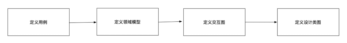

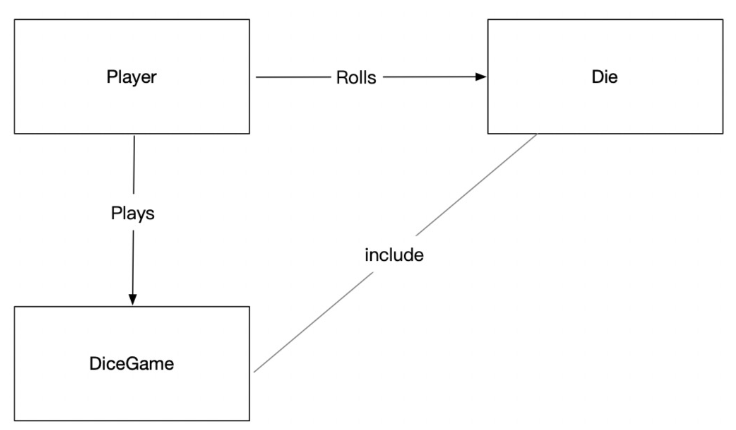

骰子游戏:模拟游戏者掷两个骰子,如果总数是7则赢得游戏,否则为输。下图给从需求分析到最终软件设计整个流程。

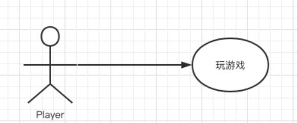

  • 定义用例
    需求分析可能包括人们如何使用的系统的情节或者场景,这些情节或者场景可以被编写成用例。对于非软件开发者他们感知软件系统更多是通过功能、交互、流程、规则等 骰子游戏用例:游戏者请求掷骰子。系统结果展示:如果骰子的总数点数是7,则游戏者赢;否则游戏者输。
  • 定义模型
    面向对象分析的结果可以表示为领域模型,在领域模型中展示重要的领域概念对象。值得说明是:这里的领域模型不是对软件对象的描述(在后续软件设计设计中会受到领域模型启发),它是真实世界中领域概念和想象可视化。领域模型是一种概念模型,也叫问题域模型,他是为了准确定义需要解决问题而构造的额抽象模型。 方法:从主语、宾语、定语、状语中提炼名词和形容词,对相应名词进行抽象成为领域模型,相关形容词抽象为其属性。从谓语、状语、定语中提炼动词和形容词,这些词决定了领域模型之间的关联关系。 按照这个方法分析上面用例:名词:游戏者、骰子、骰子游戏,动词:请求、掷。如下图所示可以得到如下概念对象模型,Die是骰子意思。

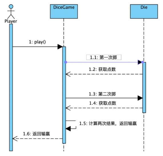

  • 定义对象职责并绘制时序图
    面向对象设计关注软件对象的定义-他的职责和协作。

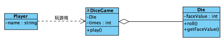

  • 定义设计类图
    如下图所示给出类图关系,玩家依赖iceGame play方法去触发游戏,这里面DiceGame和Die是聚合关系,DiceGame有个times属性表示要掷几次骰子。带减号的表示私有的属性,带+加号表示共有方法,属性冒号后面表示属性的数据类型。

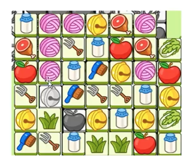

4、基于羊了个羊的面向对象分析与设计

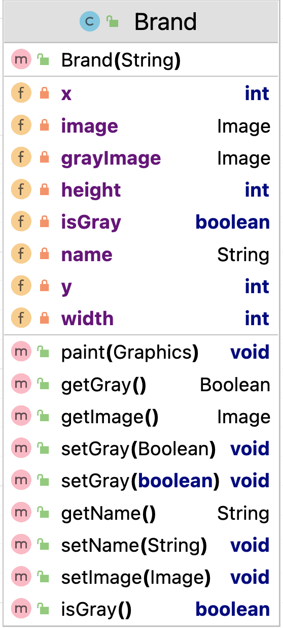

  1. Brand类
    分析项目的数据结构,最基础、最底层的数据结构是Brand,代表一张牌,被盖住的牌是灰色的,不能点击的。所以牌Brand也有两种状态,就是灰色和彩色。前面的代码已经实现,主要的属性和方法如下:
    m(method)方法 f—Field(字段数据库/属性);类图:类名称、类的构造方法、类的属性、类的方法
    表格—6*6行列—–单元格—数据

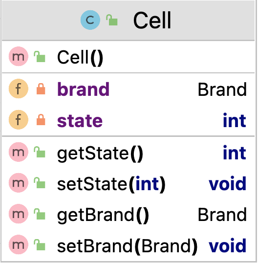

  1. ell类
    比Brand牌大的是什么,牌放在哪里?单元格,Cell类表示,一个牌要放到一个单元格中,所有单元格都有图案,有的单元格是空的。所以单元Cell类有两种状态:有牌和无牌。查看在线表格插入单元格图片,加深理解。
    Cell类的属性和方法如下图所示:

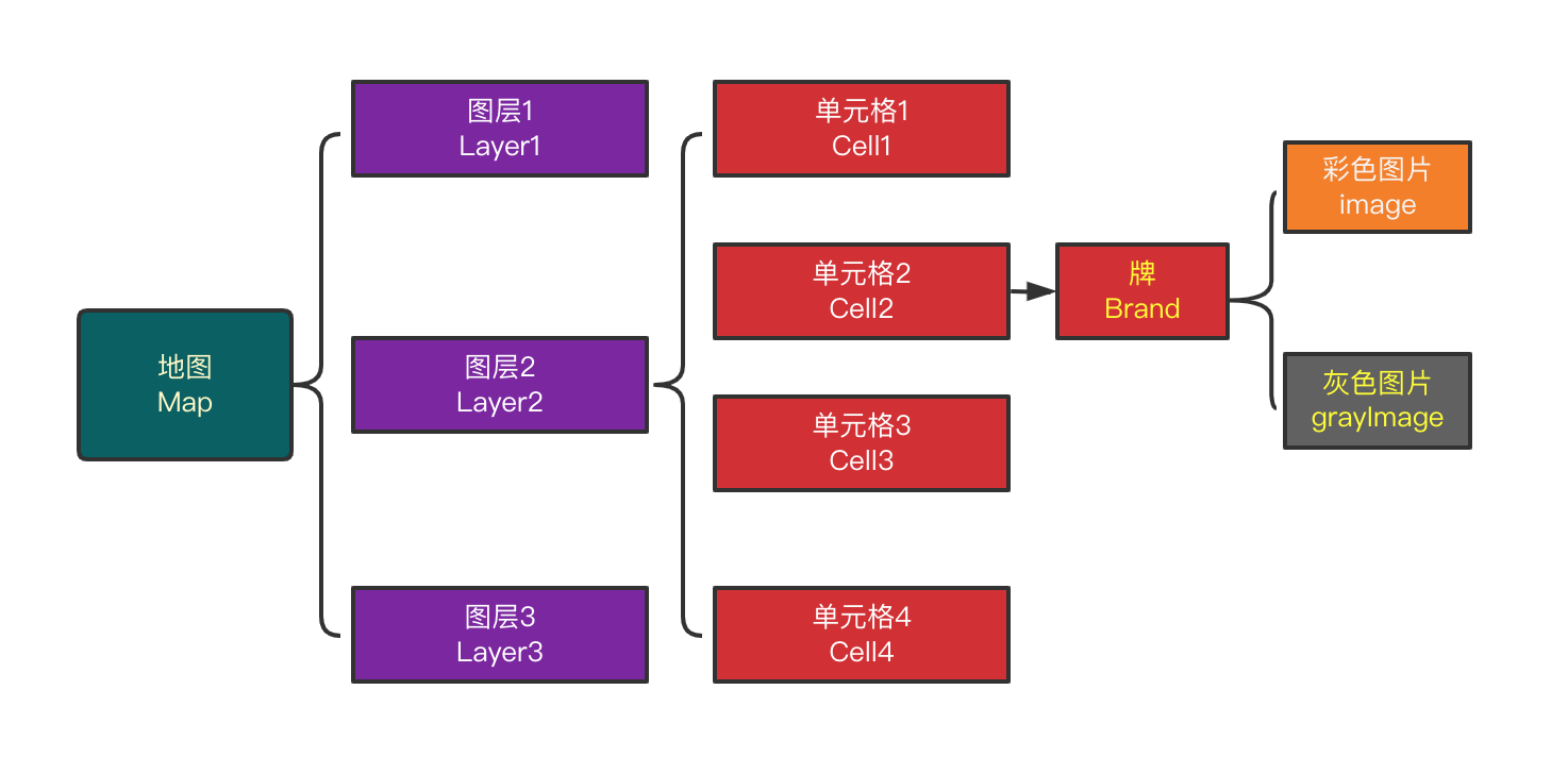

  2. Layer类
    Cell又放到哪里呢?一个更大的表格了,这个表格有行和列组成,单元格的数量,单元格的数据等。在面向对象分析与设计中,使用Layer表示,图层的意思,游戏中有多个图层,层层遮盖,被盖住的牌就是灰色的不能点击的。这是游戏的关键点。图层就是一个二维表格,每个单元格当中是一个Cell类的对象。属性和方法如下图所示:
  3. Map类
    图层又放到哪里? 因为游戏有多个图层,所以可以设计一个Map类,包含了所有的元素,比如多个图层,下面的消除框,道具之类的内容。
  4. 总结
    自顶向下Map、Layer、Cell、Brand组成了整个羊了个羊游戏的数据结构。一个地图有多个图层,一个图层又多个单元格,一个单元格有一个或零个牌,一个牌包含两张图片(1张正常,1张灰色)。

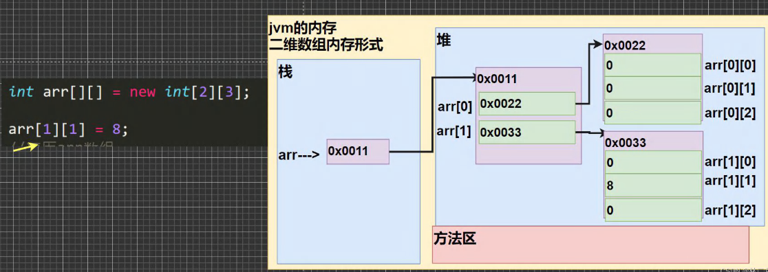

3. 二维数组的内存存在形式
  • 以动态初始化的第一种方式为例,int arr[][] = new int[2][3];
  • 其内存示意图如下:
说明:
  1. 首先在栈内存中声明了一个二维数组类型的变量 arr,在堆内存中为其开辟了一个大小为 2 的地址空间,里面分别存储着一维数组 arr[0]、arr[1] 的地址; Date date = new Date();
  2. 同时在堆内存中另外开辟了两个新的大小为 3 的内存空间,空间的地址就是 arr[0]、arr[1] 的内存地址,内存里面存储着一维数组中的元素。
  3. 注意:如果是以动态初始化(列数不确定)的方式创建二维数组,例如: int arr = new int[3][]; 则此时所有的一维数组都没有开辟内存空间,它们的地址都为null;

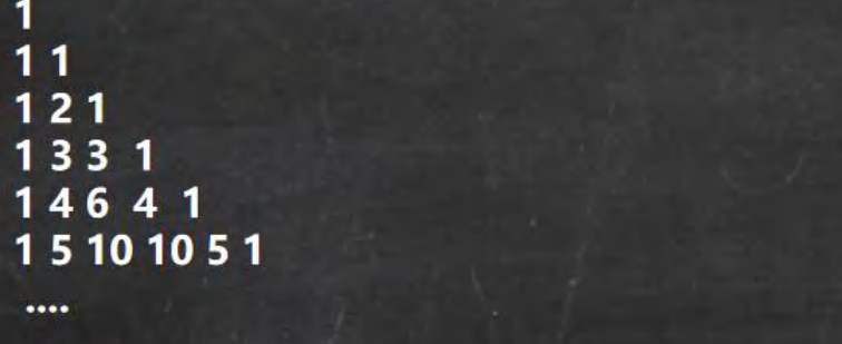

4. 经典案例:杨辉三角
使用二维数组打印一个 10 行杨辉三角,如下图所示:
  • 规律:
  1. 第一行有 1 个元素, 第 n 行有 n 个元素 ;
  2. 每一行的第一个元素和最后一个元素都是 1 ;
  3. 从第三行开始, 对于非第一个元素和最后一个元素的元素的值 arr[i][j] ,arr[i][j] = arr[i-1][j] + arr[i-1][j-1]。
  4. 代码实现:
    public class TwoDimentionalArray01 {
            int[][] a = new int[10][];
            for (int i = 0; i < a.length; i++) {
                // 给每个一维数组开辟堆内存空间,第n行有n个元素
                a[i] = new int[i + 1];
                // 遍历每一个一维数组,赋值
                for (int j = 0; j < a[i].length; j++) {
                    // 每一行的第一个元素和最后一个元素都是1
                    if (j == 0 || j == a[i].length - 1) {
                        a[i][j] = 1;
                    } else {
                        // 每一行非第一个元素和最后一个元素的值 = 上一行的同一列 + 上一行的上一列
                        a[i][j] = a[i - 1][j] + a[i - 1][j - 1];
            // 输出杨辉三角
                for (int k = 0; k < a[i].length; k++) {
                    System.out.print(a[i][k] + "\t");
                System.out.println();

(一)Cell类的实现
package cn.yunhe.model;
public class Cell {
    private int state ;//0无牌,1有牌
    private Brand brand;
    public int getState() {
        return state;
    public void setState(int state) {
        this.state = state;
    public Brand getBrand() {
        return brand;
    public void setBrand(Brand brand) {
        this.brand = brand;

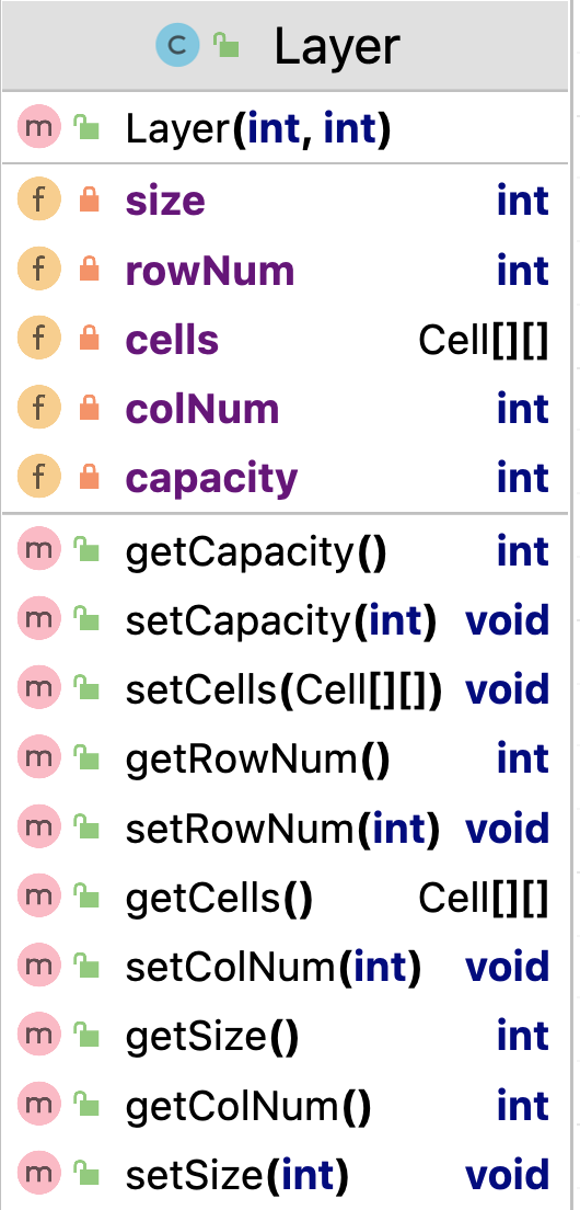

(二)Layer类的实现

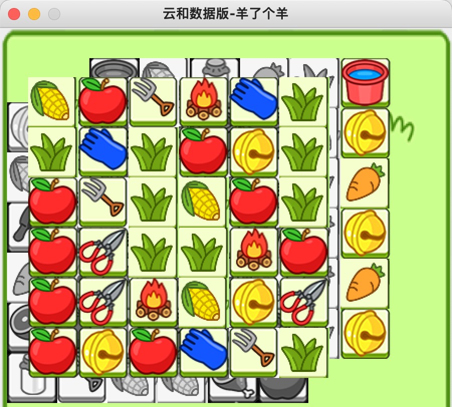

一个Map当中有多个图层Layer,层层遮盖,被盖住的牌就是灰色的,不能点击。这是游戏的关键点。图层是二维表格,每个单元格当中是一个Cell类的对象。
一个图层当中不是所有单元格都有图案,有的单元格是空的。所以单元格Cell类有两种状态:有牌和无牌。
  1. 图层类的其他重要属性:rowNum,colNum两个变量行和列的数量;
  2. capacity int类型,代表当前图层能够容纳的牌的总数
  3. size int类型,代表当前图层目前有多少牌
  4. 通过有参构造器初始化图层对象
图层数据的构建:
  1. 基于图层类,创建一个对象,内部有一个二维数组用来存储我们的牌,但是刚刚创建我们的二维数组内部是空白的,没有任何牌;
  2. 我们把牌放入到二维数组中,业务流程如下:
    第一步:创建一个数组,存放所有的牌的名称,每次随机抽取一个牌的名字,因为每次进入地图,牌都是随机生成的。不是整整齐齐摆好的,那样就没有游戏乐趣了。

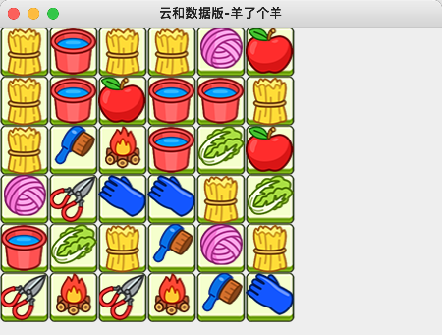

        Cell[][] cells = layer.getCells();
        int flag = 0;
        for (int row = 0; row < cells.length; row++) {
            for (int col = 0; col < cells[row].length; col++) {
                System.out.print(row +"-" + col +"\t");
                Cell cell = new Cell();
                cell.setState(1);
                cell.setBrand(brands[flag++]);
                cells[row][col] = cell;

1. BrandUtil工具类
package cn.yunhe.util;
import cn.yunhe.model.Brand;
import java.util.Random;
public class BrandUtil {
    public static Random random = new Random();
    public static String[] brandNames = {
            "刷子","剪刀","叉子",
            "手套","水桶","火",
            "玉米","球","瓶子",
            "白菜","稻草","肉腿",
            "胡萝卜","苹果","苹果",
            "铃铛","青草"
     * 每次调用获取一个牌的名称
     * @return
    public static String getBrandName (){
        int randomIndex = random.nextInt(brandNames.length);
        return brandNames[randomIndex];
     * 创建随机牌的数组
     * @param capacity
     * @return
    public static Brand[] buildBrands(int capacity){
        Brand[] brands = new Brand[capacity];//数组的容量和图层的容量相等
        for (int i = 0; i < brands.length; i+=3) {
            String randomBrandName = getBrandName();
            Brand brand1 = new Brand(randomBrandName);
            Brand brand2 = new Brand(randomBrandName);
            Brand brand3 = new Brand(randomBrandName);
            brands[i] = brand1;
            brands[i+1] = brand2;
            brands[i+2] = brand3;
        for (int i = 0; i < brands.length; i ++) {
            Brand brandA = brands[i];//当前位置A
            //交换位置B的索引
            int randomIndex = random.nextInt(brands.length);
            Brand brandB = brands[randomIndex];
            brands[i] = brandB;
            brands[randomIndex] = brandA;
        //简单的方法
        //Collections.shuffle(Arrays.asList(brands));
        return brands;
                cell.setState(1);

    private void renderLayer() {
                Brand brand = cells[row][col].getBrand();
                int x = col * 50;
                int y = row * 50;
                brand.setBounds(x,y,50,50);
                this.getContentPane().add(brand);
                System.out.print(brand.getName()+"-");

        new TestRenderLayer();
==注意:Brand类的属性:x,y,width,height 删除getter/setter方法,==运行效果:

  1. 二维数组的练习,杨辉三角,对象数组,Person对象数组,数组的交换位置
