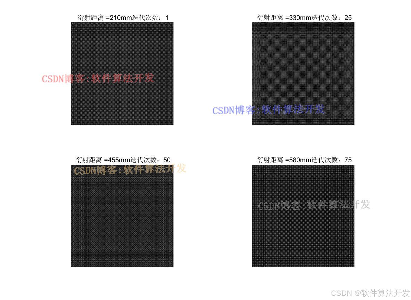

for jj = 1:miter
    jj
    % 调用自由空间衍射函数
    Fds  = func_FreeDiffract(Objects, Lamda, dx, dst);
    % 计算衍射图像的幅度
    Fds2 = abs(Fds);
    if jj == 1 | jj == 25 | jj==50 | jj==75
        cnt   = cnt + 1;
        figure(2);
        subplot(2,2,cnt);
        imshow(Fds2, [0 1]); % 显示衍射图像
        tmps = strcat(' 衍射距离 =', num2str(dst * 1e-3), 'mm','迭代次数:',num2str(jj)); % 显示衍射距离
        title(tmps);
    end
    % 计算衍射图像的总能量
    Fds3    = sum(sum(Fds2));
    % 计算能量放大系数
    Fds4    = Fds3 / Objects2;
    % 计算信噪比
    SNR(jj) = Fds3 / sum(sum(abs(Fds2 - Fds4 * Objects)));
    % 记录当前衍射距离
    Z(jj)   = dst;
    % 增加衍射距离
    dst     = dst + 5.0e+3;
end

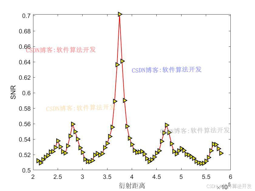

% 绘制衍射距离与信噪比的关系图
figure;
plot(Z, SNR,'-r>',...
    'LineWidth',1,...
    'MarkerSize',6,...
    'MarkerEdgeColor','k',...
    'MarkerFaceColor',[0.9,0.9,0.0]);
xlabel('衍射距离');
ylabel('SNR');

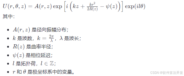

      光学涡旋是一种具有螺旋相位分布的光束,这种光束在传播过程中会在中心形成一个暗区,即所谓的“涡旋”。这个暗区的大小和位置随着光束传播距离的变化而变化。光学涡旋通常由一个携带拓扑荷(Topological Charge)的光束来表征,拓扑荷是一个整数,它描述了相位线绕光轴旋转的圈数。光学涡旋可以由下面的复振幅函数来描述:

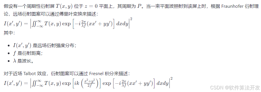

       Talbot 效应是指当光束通过一个周期性结构时,在一定的距离后,该结构的自像会重现的现象。这种现象最初是由 Henry Fox Talbot 在 1836 年观察到的。根据结构的不同,可以分为近场 Talbot 效应和远场 Talbot 效应。
近场 Talbot 效应
       近场 Talbot 效应发生在衍射距离较短的情况下,此时周期性结构的自像以一定周期重复出现。对于一个周期性的透射屏T(x,y),其复振幅可以通过傅里叶变换来描述。
远场 Talbot 效应
       远场 Talbot 效应则是在衍射距离足够长时发生的现象。在远场 Talbot 效应中,结构的自像也会周期性地重现,但重现的距离更长。

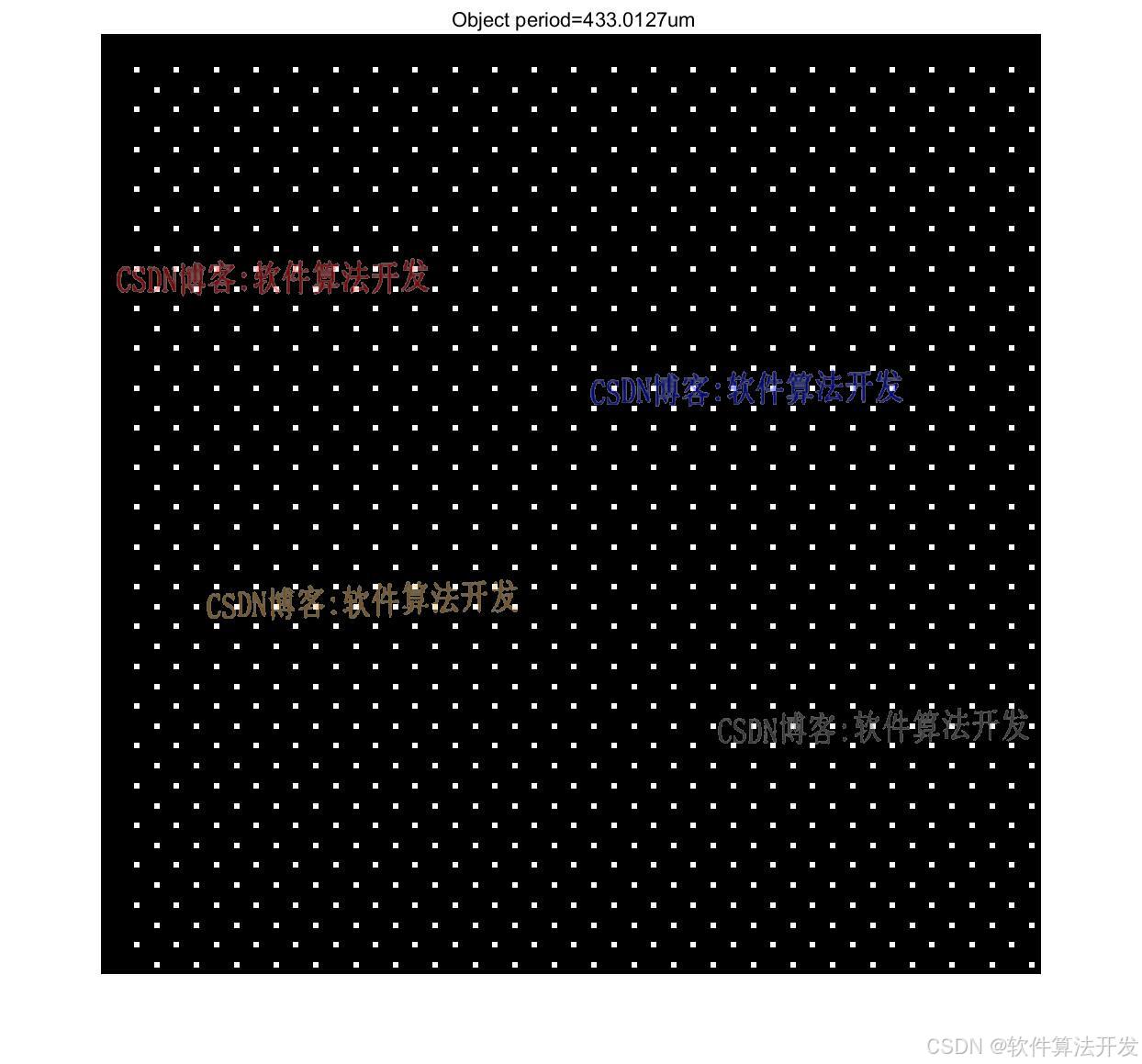

       光学涡旋 Talbot 阵列照明器结合了光学涡旋和 Talbot 效应的优点,利用特定的衍射屏来产生多个光学涡旋。这些涡旋可以是同轴排列的,也可以是不同轴排列的,这取决于衍射屏的设计。
