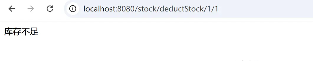

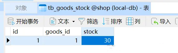

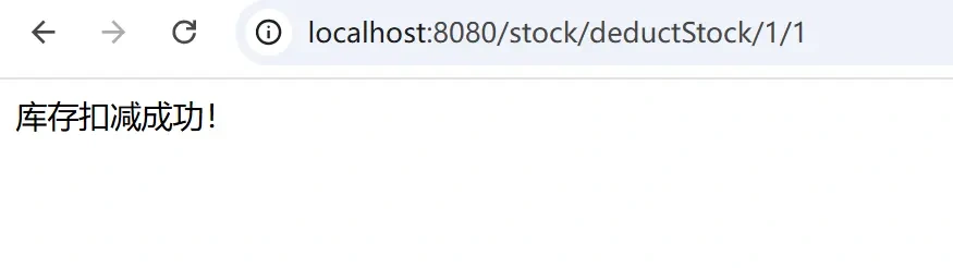

创建成功后,先往数据库里插入一条商品id为1、库存为1的数据,便于我们测试接口的逻辑。分别执行两次调用,分别得到库存不足和库存扣减成功的提示,验证逻辑没有问题,如下:

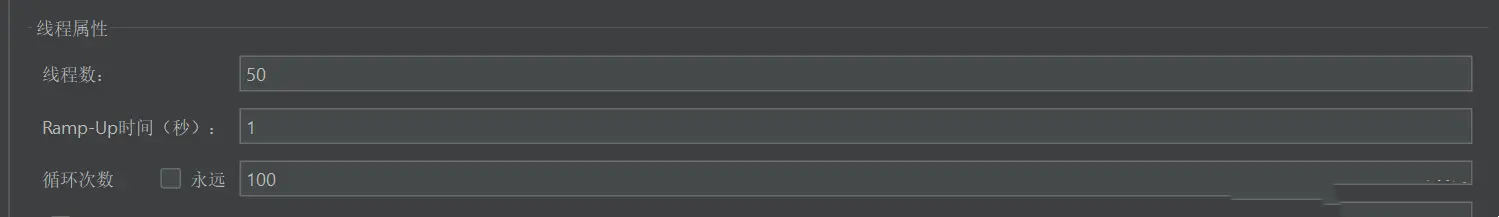

上面的例子如果是通过单次访问,那么它的执行结果也是符合我们预期的。但在高并发场景下,多个线程同时访问同一个数据就可能出现超卖问题。因此,我们用JMeter来模拟大量并发数据来进行线上抢购场景复现,如下:
3
添加一个线程组,设定50个线程和100次循环次数,如下:

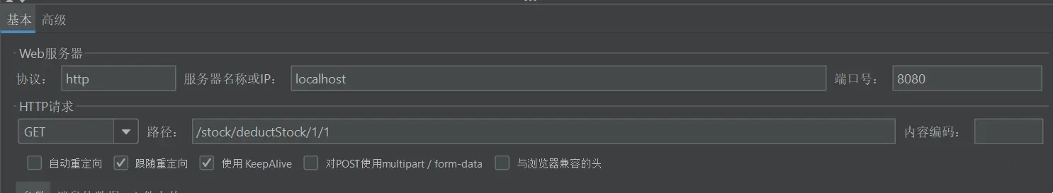

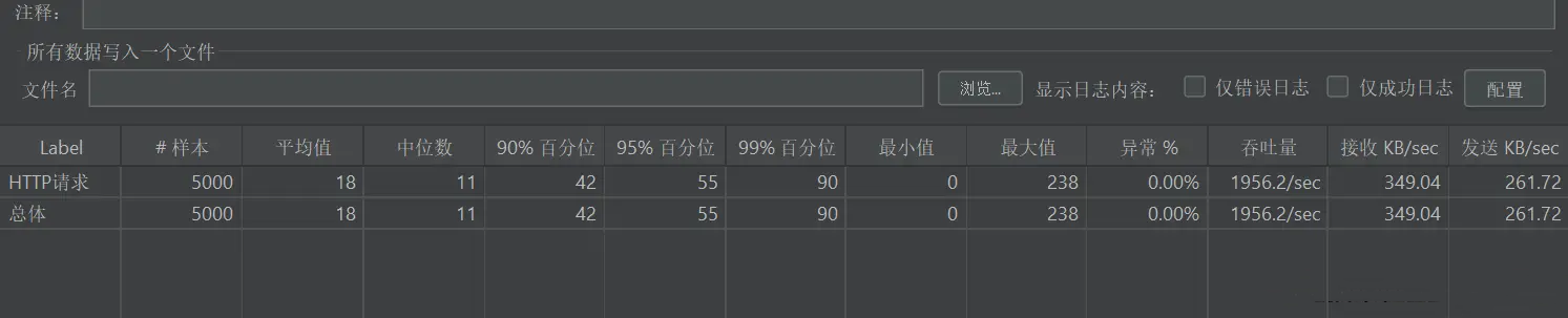

接着执行HTTP请求,如下:
6

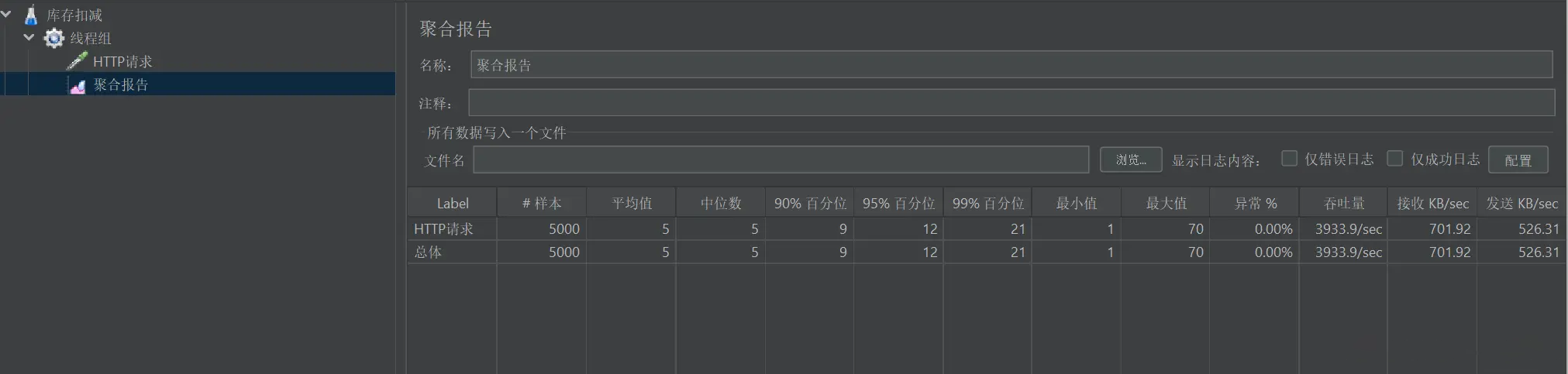

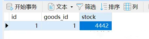

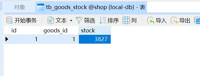

通过聚合报告可以看出5000次请求都执行成功,这个时候按照正常逻辑,库存应该扣完了,回到数据库查询,如下:
7
通过查询发现还有4000多个库存,带换到线上场景,这个时候后续还有用户继续请求购买,最终实际卖出的肯定会远远超过库存,这就是经典的超卖问题。

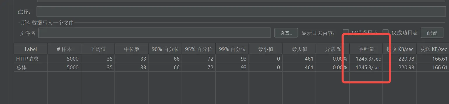

我们这时候去把数据库的库存还原下,然后重新用JMeter进行请求(Ps:原参数不变),执行后我们先看数据库结果,如下:
8
可以看到这次的库存就被扣减完了,但我们查看聚合报告会发现对比前面的请求,有一项指标下降了很多-吞吐量,从三千多到现在的一千多,所以加锁肯定对性能是会产生影响的,如下:

11
可以看到依然会有剩余库存,那么为什么加上事务就破坏了JVM锁呢?其实也很好理解:我们看代码,在扣减库存的方法上我们加了事务,方法内部加了锁,可以理解成事务包着锁。那么当请求A执行到扣减库存的方法后,会先进入事务,然后加锁->执行业务逻辑->解锁。这里需要注意的是,一旦解锁之后,请求B就会马上抢夺锁,所以这个时候就出现了旧请求还没提交事务,新请求就拿到锁开始执行了。在读已提交这个默认的隔离级别下,就可能出现新旧请求扣减了同一份库存,自然超卖问题就又出现了。那么是否有解决办法呢?答案是肯定的。这里我们分析了失效的原因,那么其实只要把锁加到事务外,确保事务提交了才释放锁就行。比如按照我们现有的例子,把synchronized关键字加到controller层就行了,这里很简单就不演示了,感兴趣的读者可以自行测试。

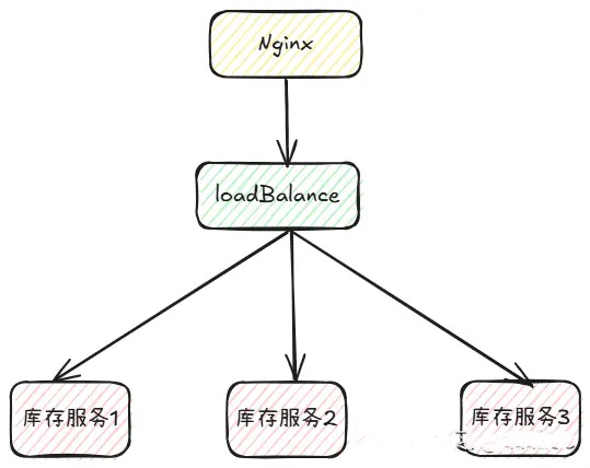

3.集群模式
集群模式则是最常见的情况,毕竟应该不会有生产级别的服务只部署一个实例,几乎都是部署多实例的。那么这个时候JVM锁自然就失效了,如下:
12
在这个例子中,外部的请求进入到nginx,通过负载均衡策略转发到库存服务,JVM锁只在所在的JVM内部失效,所以这里加的JVM锁其实是3个服务各加了一把锁,那各自锁各自的等于没锁,超卖问题自然就又出现了。

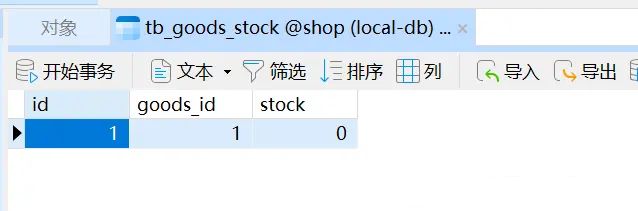

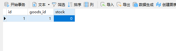

接着我们用JMeter再次进行测试,最终库存按照预期归零了,如下:
13

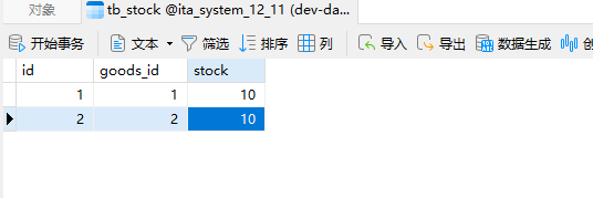

范围过大怎么理解呢,我们在MySQL客户端里进行测试,首先插入id = 1和2的两条商品库存数据,如下:
14

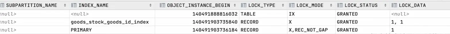

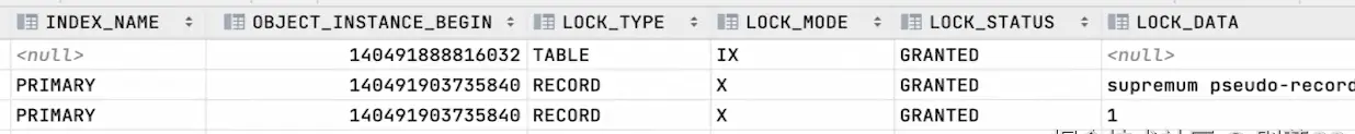

然后逐行执行,但执行到查询后先不提交,这个时候执行这条sql查询数据库的加锁情况,如下:
select * from performance_schema.data_locks;
然后得到如下结果:
15
于是我们可以分析出来,当前的这条update语句会把每条tb_goods_stock表上每条数据都锁起来,虽然锁类型都是行锁,但实际上每行都锁其实已经是表锁了。在我们这个例子中,就是用户购买id = 1的商品,但所有商品库存都被锁住了,一个用户买东西,所有用户都得排队等,这个性能只能说相当感人了。那么这个问题有解决办法吗?当然是有的,我们观察下index_name字段,发现它的值都是主键id,因为我们的商品id并没有建立索引,所以这里锁的时候就会根据主键将全表锁住了。既然知道问题出在哪里了,那么解决办法也很简单,给商品id加个索引就行,加好索引之后我们重新开启事务执行update语句,再来查锁信息,如下:

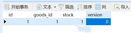

1.给指定表增加一个字段version
ALTER TABLE `tb_goods_stock`
ADD COLUMN `version` int NULL DEFAULT 0 COMMENT '版本号' AFTER `stock`;
17

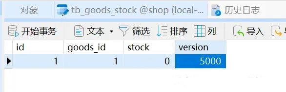

修改完成后,我们再次进行测试,可以看到库存扣减为0,版本号也加到了5000,如下:
18
19
