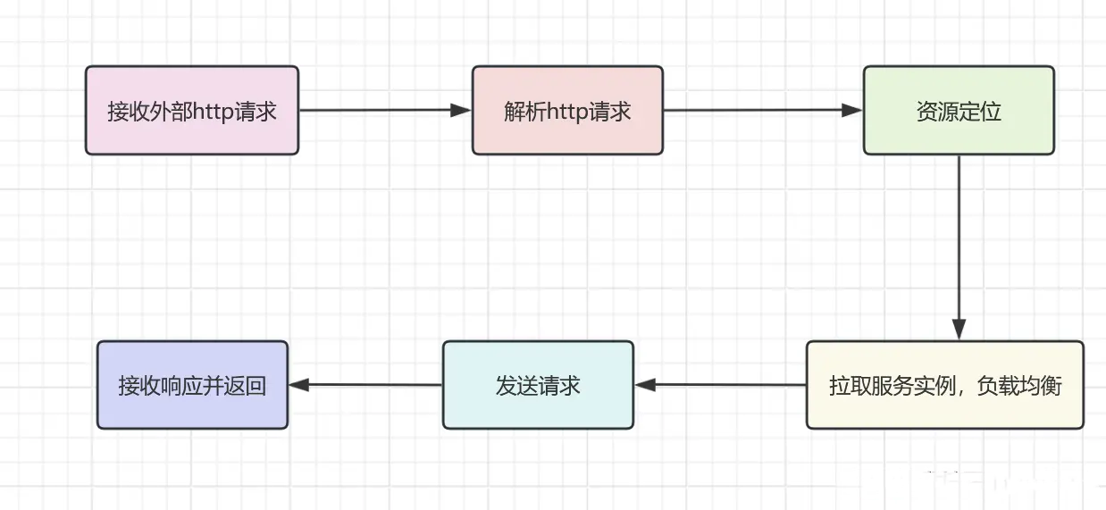

2.请求的生命周期
从客户端的请求到服务端返回处理的结果,大致经过了以下流程:
1

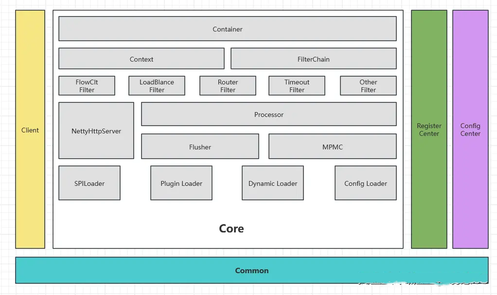

五、架构图
通过对上述内容的总结,我们可以抽象出该网关的标准的架构图:
2
