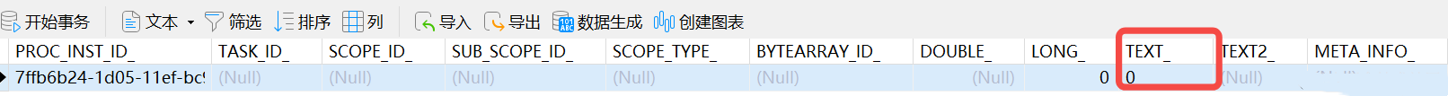

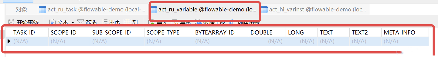

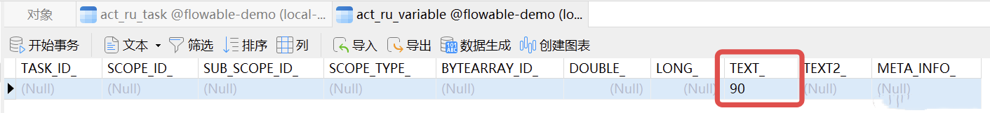

在原有代码的基础上我们通过runtimeService设置了一个流程变量,这个流程变量是全局的,也就是这个流程没结束的情况下都可以查到并且进行维护,相同key的value会被最新的覆盖,我们执行这个接口后看下act_ru_variable表的变化:
1
2
在这张流程变量表上我们可以看到多了一条数据,注意看我圈起来的3个字段:NAME和TEXT很明了,就对应着前面的key和value,这个EXECUTION_ID则是我们设置的流程实例ID,如果我们不设置,引擎也会自动生成,我这里只是方便演示这么做的(Ps:不建议自己改,因为当你的流程有分支时,这个执行ID它就是动态的),我们要通过这个执行ID进行对应变量的查询与维护(Ps:再次强调,这张表只负责运行时变量)。

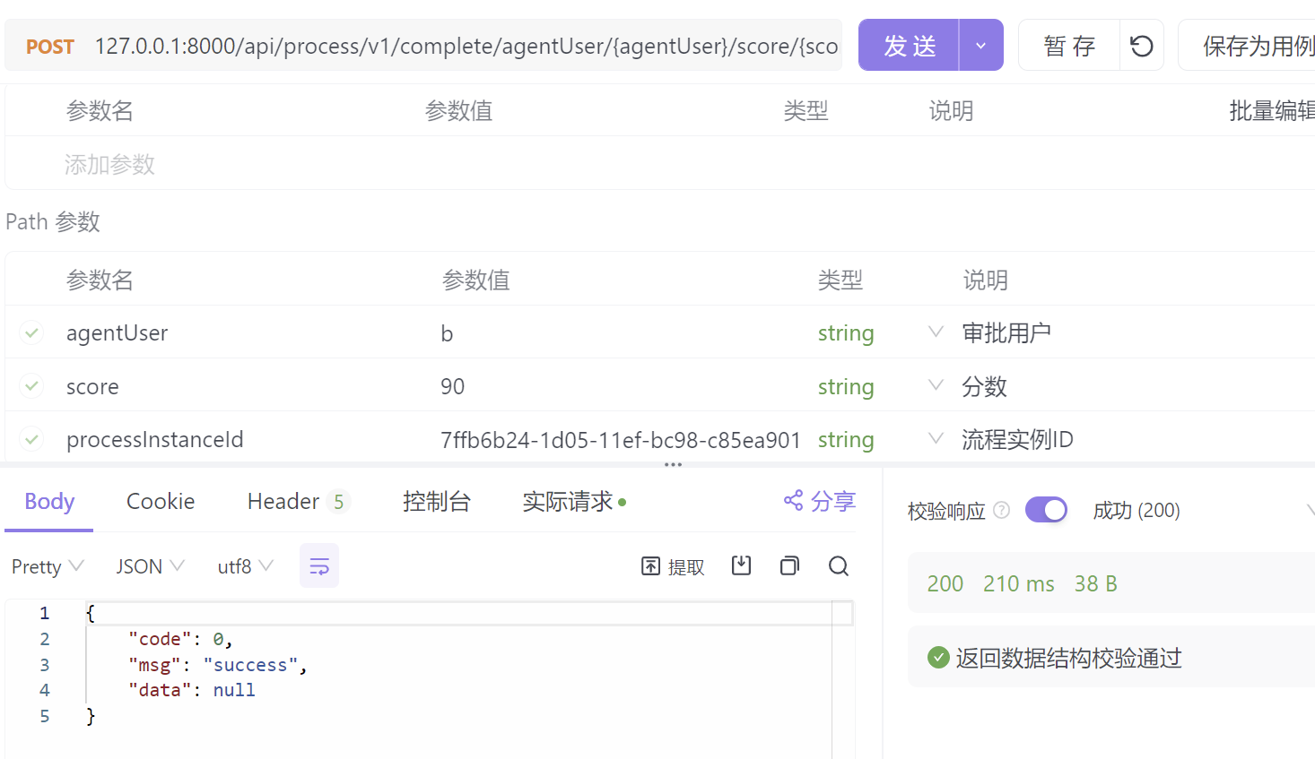

然后使用Apifox进行接口测试,对比04篇这个接口多了两个参数,分别是分数和流程实例ID。我说明下分数在实际场景中肯定是用户填写后由前端传来的;而流程实例ID在前面的启动流程中我们也有返回,所以前端同学也能拿到:
3

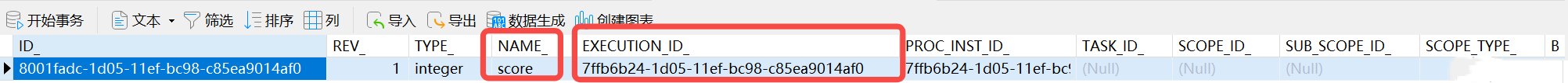

执行成功后,我们再去观察下act_ru_variable表中的那条流程变量,会发现它也同步更新了:
4

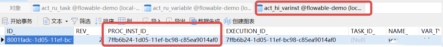

这时候我们想再查到它就需要到act_hi_varinst表里,也就是流程变量历史表,通过流程ID就可以查到它,那么大家想想如果业务需要查询历史绩效包括分数,是不是就很简单了:
6

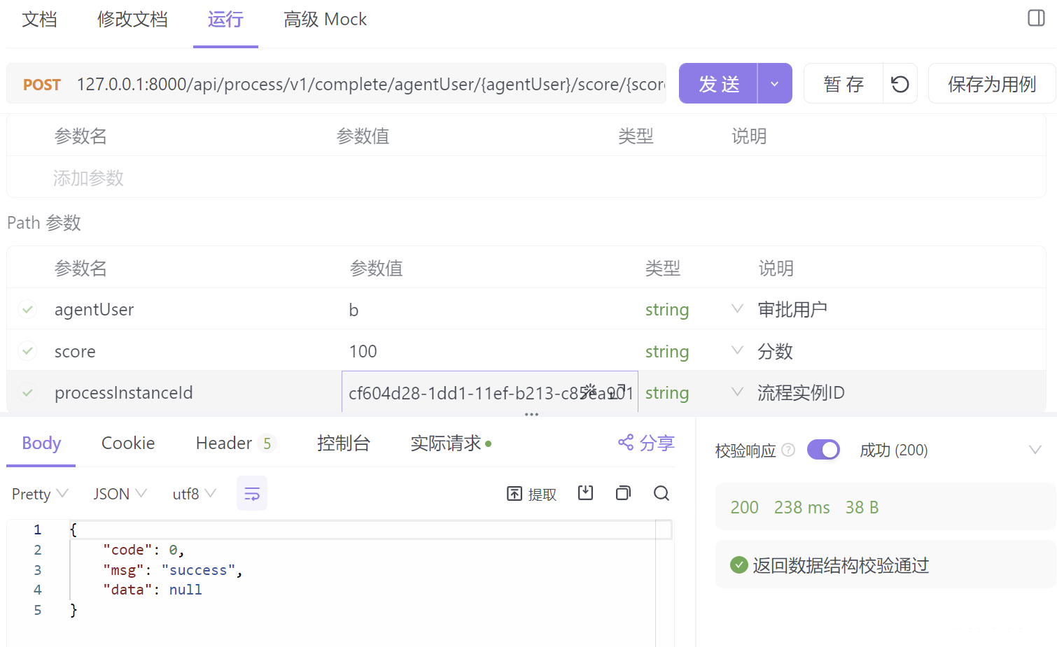

看03处就是在设置局部流程变量,我在完成任务接口上设置了一个任务节点变量,也就是当我执行这个接口后,只能在历史表里看到这条score2的数据,调用接口测试下:
7

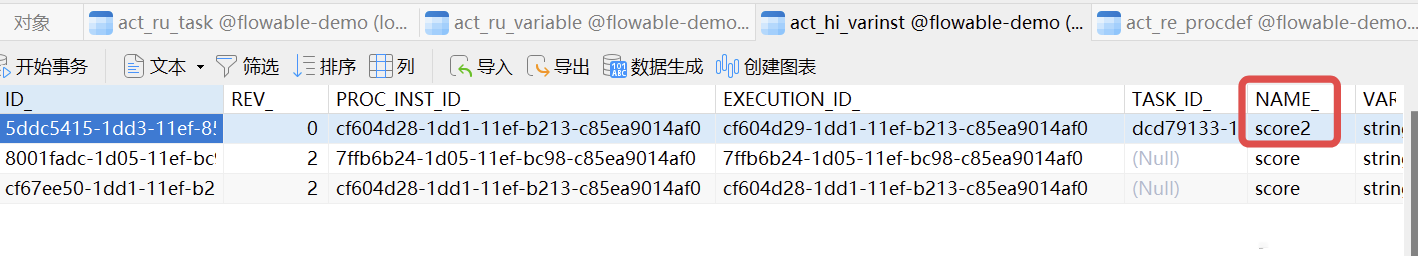

执行成功后,我们再去act_hi_varinst表查看有没有key为score2的数据:
8
可以看到此时key为score2的流程变量直接在历史表里,大家需要明白的是,无论是全局流程变量和局部流程变量都需要结合实际业务需求与场景进行使用,我这里只是告诉大家有这么个东西,在项目中怎么用是需要思考的,假设我们当前的这个绩效流程需要查询绩效历史的时候同时展示各个历史节点的分数,大家想想这个局部流程变量是不是就可以派上用场了。但是这也只是一种实现思路,其实用全局流程变量也可以实现,在每个节点设置变量的时候多设置一下,这个新变量在原key的基础上加上任务id,后续它就不会被覆盖了。所以API是很丰富的,主要看大家想怎么用。
