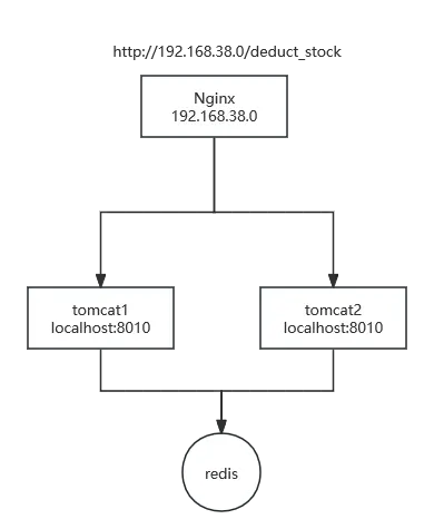

但这样加锁就解决问题了吗?解决了但没完全解决,因为无论是ReentrantLock还是synchronized,它们都是Java中的本地锁,用于控制同一JVM进程内的并发访问。那么如果你的应用在线上是单机部署的话,自然就没问题,但如果项目是以集群或分布式部署的话,那么这个锁自然就无法满足了,如下:
1
假如我们的应用部署在两台机器上,当请求通过网关转发到不同机器的应用上时,那么此时tomcat1上的的锁自然也就无法锁住tomcat2上的请求。那么此时聪明的你一定想到了分布式锁,事实上分布式锁的实现方式很多,比如ZooKeeper、Redis、MySQL等,下面将以redis的实现来展开。

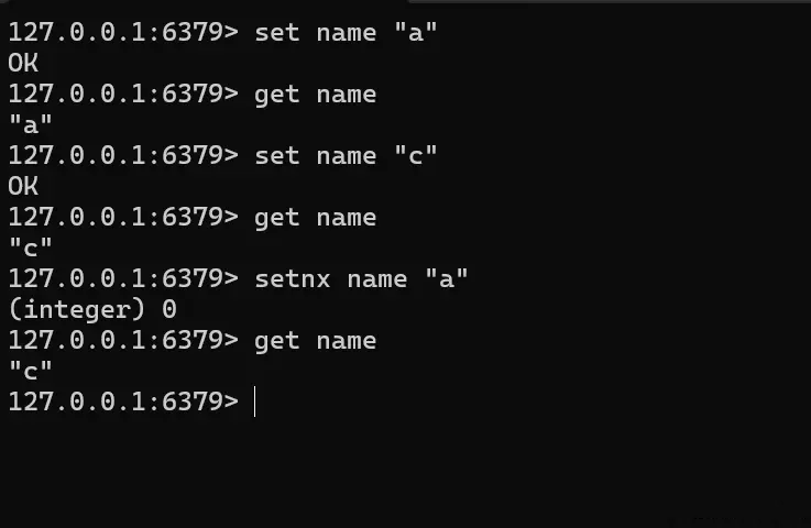

redis如何实现分布式锁
其实redis的分布式锁的实现很简单,就是通过SET和SETNX命令来实现的,它们的作用都是设置Key和Value,但SETNX只有在键不存在时才会设置值,而SET则不管键是否存在都会设置值。也就是说,一个已存在的键值对,如果用SET来操作会把旧值覆盖掉,但用SETNX则不会做任何任何操作。下面我启动redis客户端来演示一下:
2
