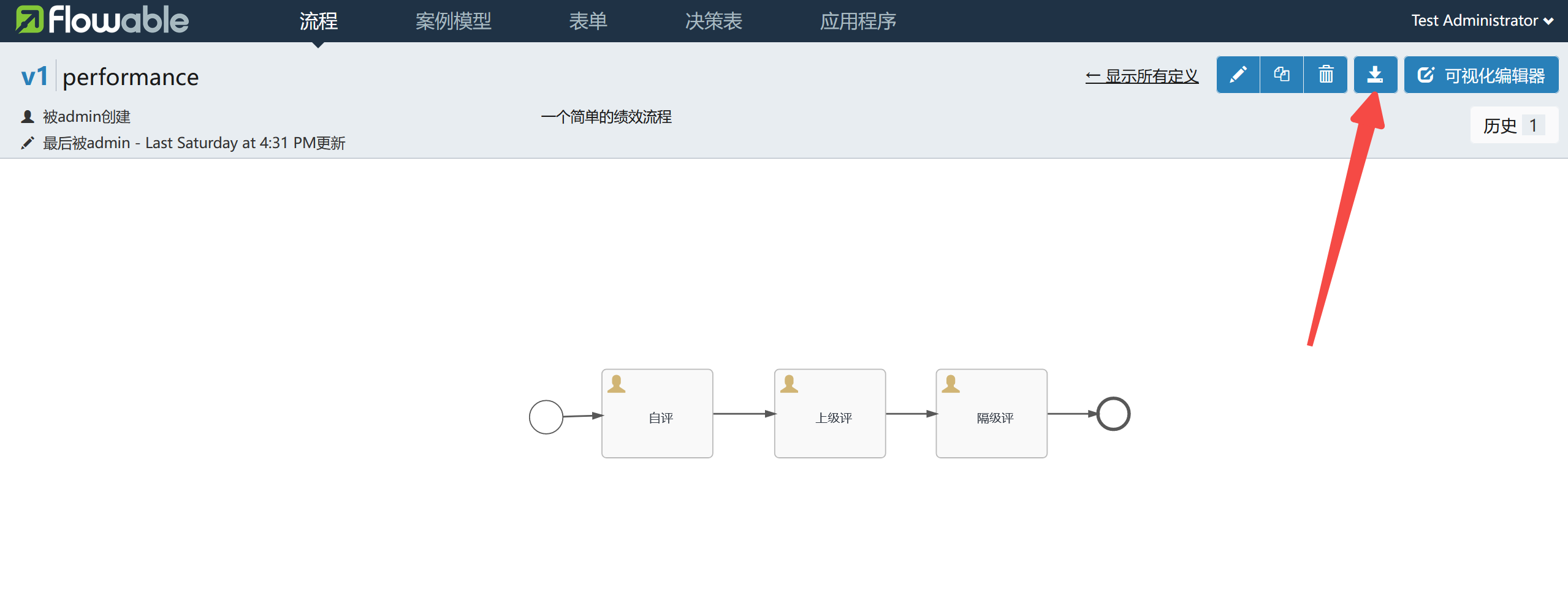

本次我们演示使用的模型就是上篇中在Flowable-UI中建立的绩效模型,因此我们需要把模型文件导出。在模型管理界面,我们绘制的模型在详情页都有导出选项。

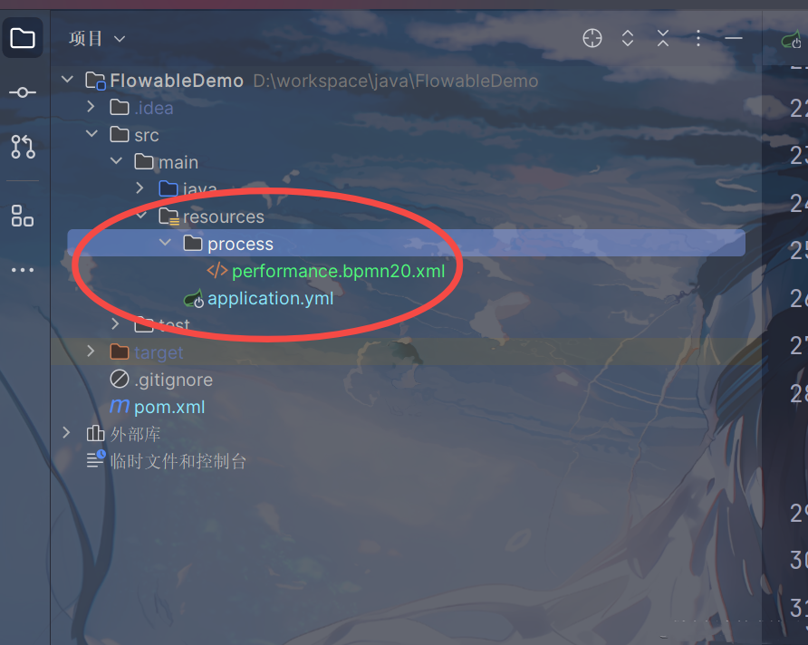

将导出的模型文件放到项目里,位置没有硬性要求,但建议放在resource目录下。

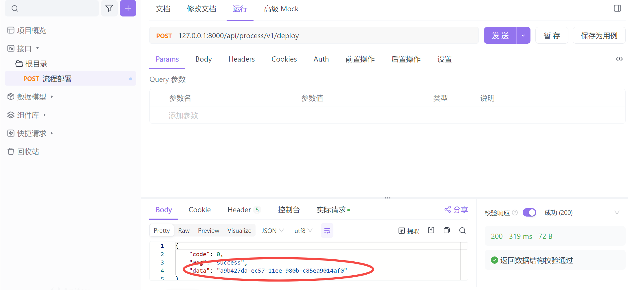

完成编码通过调试工具调这个接口,当方法正常执行后,会返回流程部署的id。

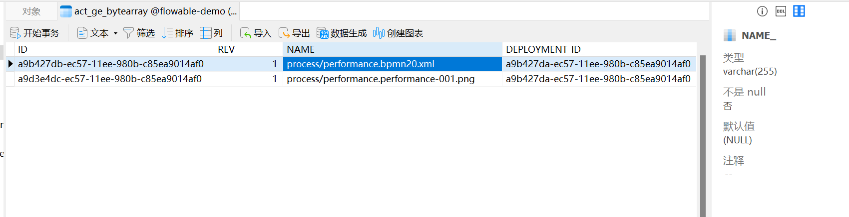

此时我们可以在三张表中看到此次部署的相关信息,首先是act_ge_bytearray表,它记录了流程定义的资源信息,包含了xml和流程图的图片信息;
4

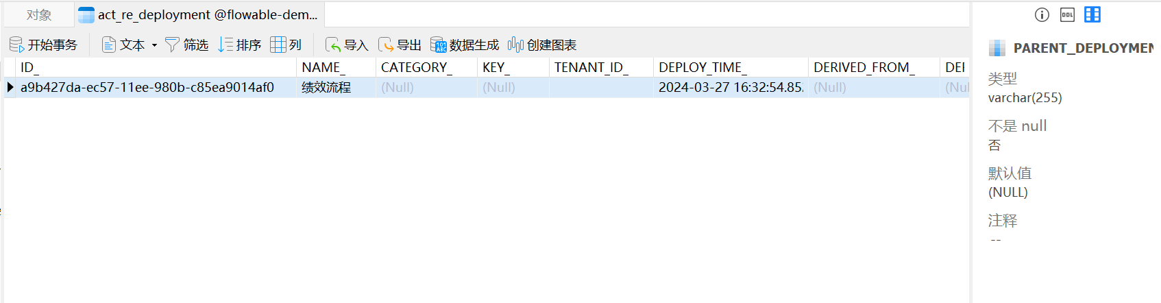

其次是act_re_deployment表,它记载了这次的部署行为;
5

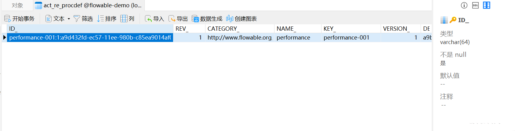

最后是act_re_procdef表,他记录了此次部署对应的流程定义信息;
6

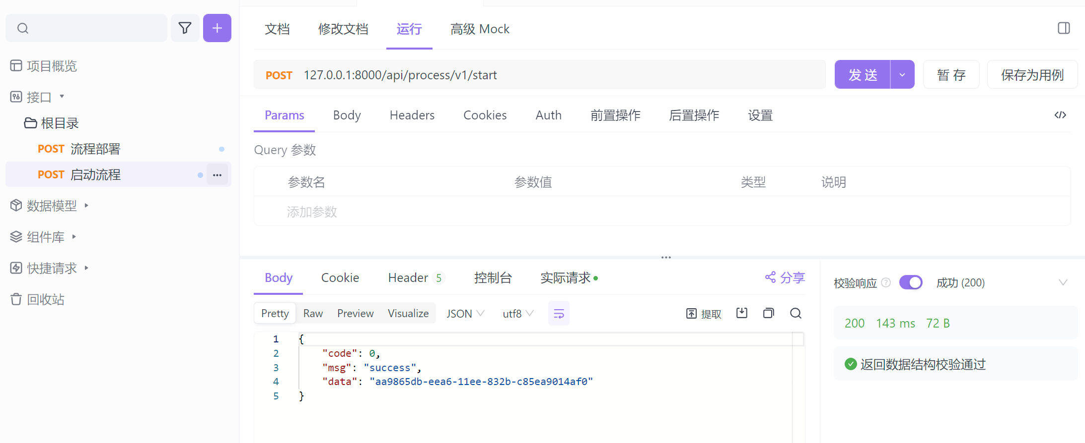

@PostMapping("/start")
public ResponseEntity<Object> startProcessDef() {
    //1.声明流程id
    String processId = "performance-001:1:a9d432fd-ec57-11ee-980b-c85ea9014af0";
    //2.启动流程
    ProcessInstance processInstance = runtimeService.startProcessInstanceById(processId);
    //3.返回流程实例对象id
    return new ResponseEntity<>(new BaseResponse<>(processInstance.getId()), HttpStatus.OK);
通过调试工具调这个接口,当方法正常执行后,会返回流程实例的id。

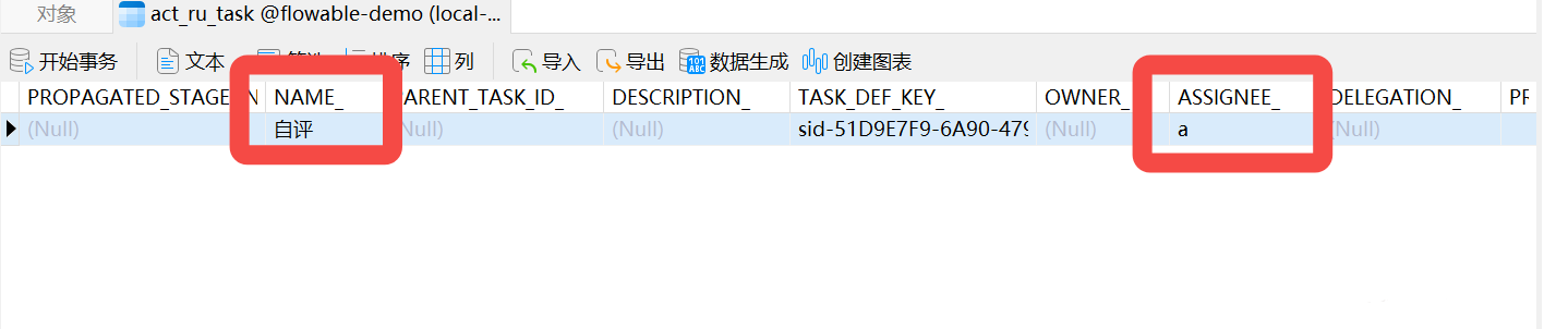

启动流程也需要我们关注三张表,此时我们可以在act_ru_task表中看到当前流程走到了自评节点以及节点的承办人,即当前待办的记录信息。
8

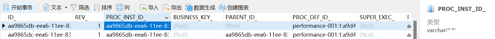

而在act_ru_execution表中则记录了每个启动了的流程分支。
9

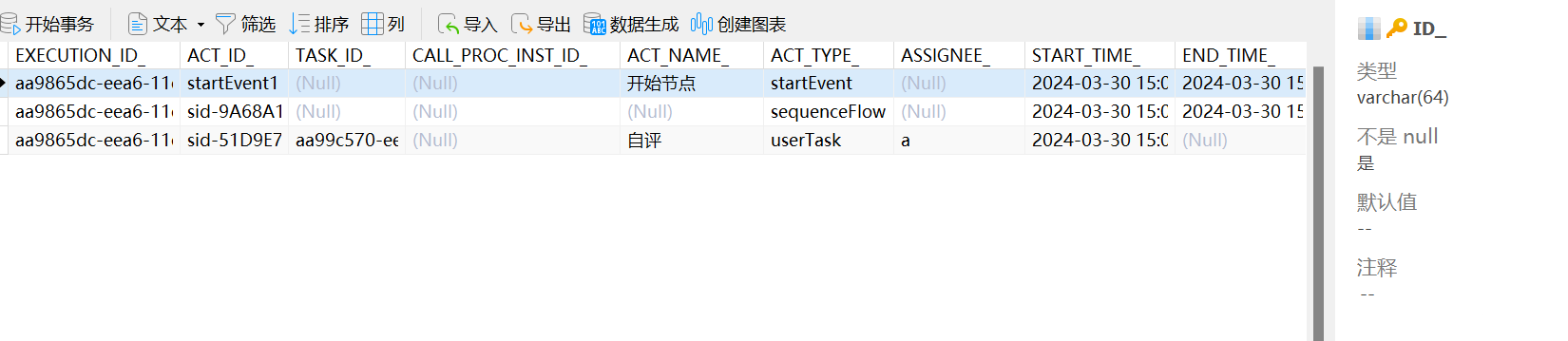

另外,可以在act_hi_actinst表中查询到这个流程的运行记录,需要注意的是:只要你启动一个流程,记录都会维护在这张表中。
10

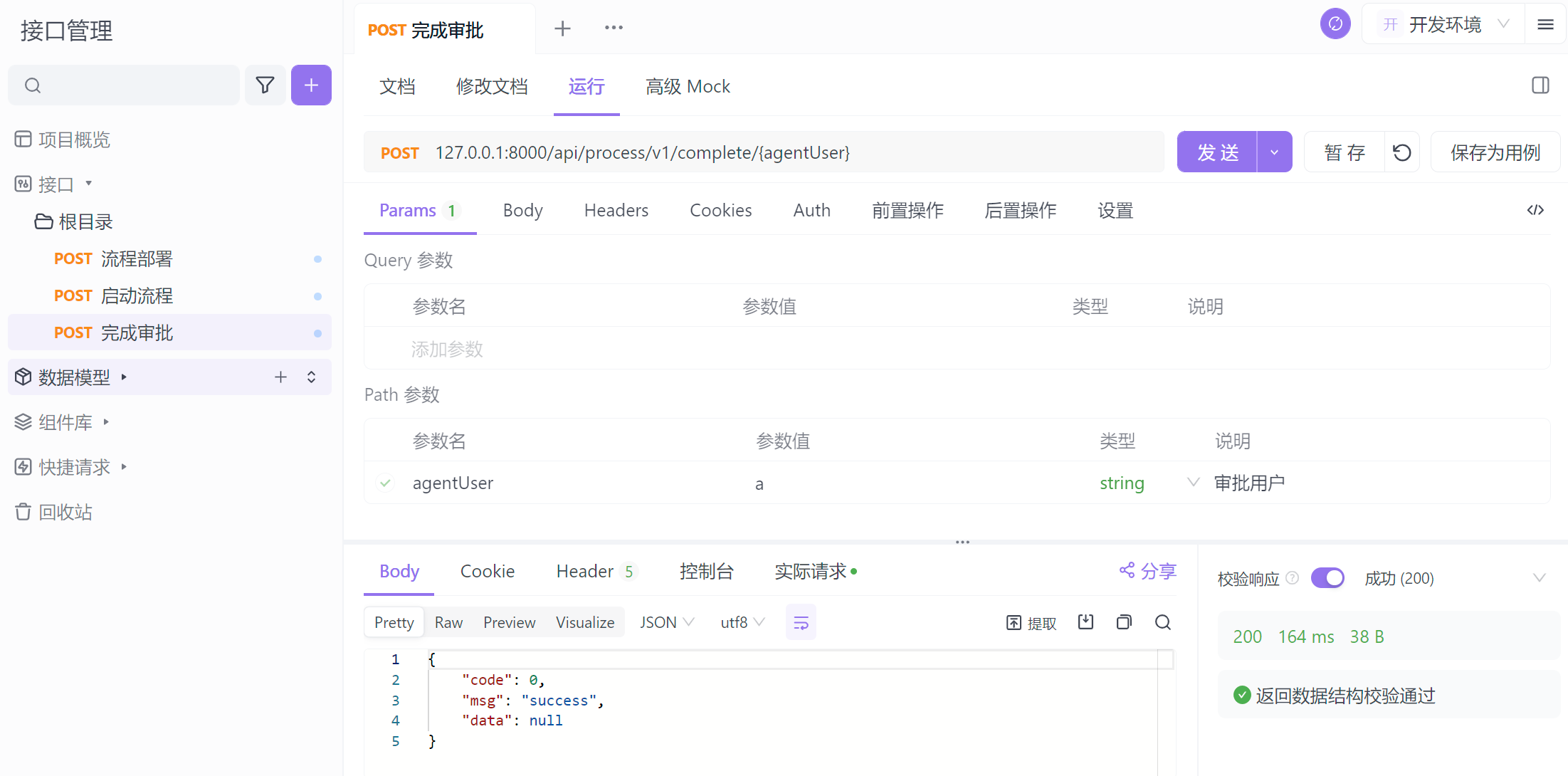

查询到某个用户的待办后,返回待办任务的id,直接调用API完成节点审批即可。这里再复习一下:因为我们不使用引擎自带的用户关系,所以这里的审批操作其实引擎不会校验的,所以需要我们根据实际业务自行编写鉴权代码。 我这里演示也没什么要鉴权的,直接完成审批:
     * 完成节点任务.
     * @return 流程key
    @PostMapping("/complete/{agentUser}")
    public ResponseEntity<Object> completeTask(@PathVariable String agentUser) {
        //1.查询指定用户的待办任务
        String agentTaskId = findUserAgentTask(agentUser);
        //2.完成指定任务的审批
        taskService.complete(agentTaskId);
        //3.返回响应
        return new ResponseEntity<>(new BaseResponse<>(null), HttpStatus.OK);
通过调试工具调这个接口并在调用时传入承接人数据,运行后提示执行成功。
11

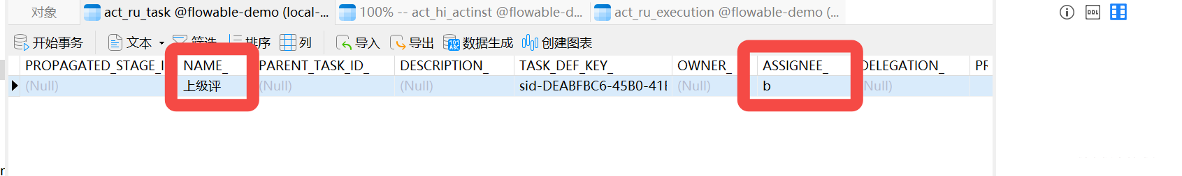

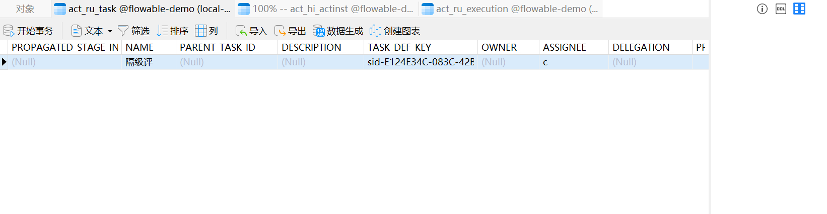

这时候我们回到act_ru_task表,就可以看到节点走到了上级评节点:
12
再次调用接口,就可以看到节点走到了隔级评节点:
14

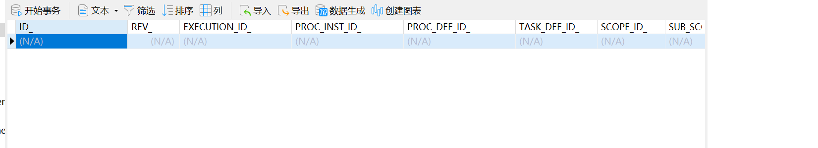

最后调用一次,会发现act_ru_task表中已经没有数据了,因为我们这个流程已经完成了,后续我们想查这个流程节点的信息就只能去历史相关表里了。
