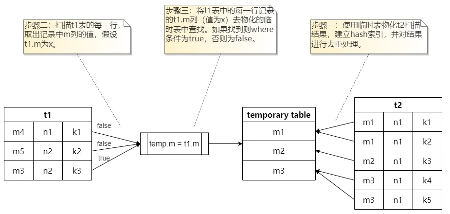

1)生成物化表
当外层查询首次需要子查询的结果时,优化器会立即执行该子查询,并将得到的结果集写入一个临时表中。这个临时表的列结构与子查询返回的列一致。
2)记录去重
写入物化表时,会对记录进行去重处理。对于 IN 语句来说,其作用仅在于判断某个操作数是否存在于指定集合中,集合中值是否重复并不会影响最终判断结果。因此,去除重复记录不仅能减少物化临时表的内存占用,还能够加速后续查询操作。
3)内存与磁盘的选择
  • 内存存储和哈希索引:
    在大多数情况下,子查询的结果集不会非常庞大,MySQL 会使用基于内存的临时表来存储物化表。此时,为了加速查找,物化表会建立哈希索引,该索引不仅能快速定位记录,还能确保记录唯一性。
  • 磁盘存储和B+树索引:
    如果子查询的结果集超过了系统变量tmp_table_size或max_heap_table_size限定的内存容量,临时表就会自动转换为基于磁盘的存储引擎。在这种情形下,索引类型也会转变为B+ 树索引,以便高效地管理大量数据。
4)后续引用
物化临时表创建成功后,后续需要访问子查询的地方,MySQL都会直接引用这个物化表,从而避免重复计算。物化表的索引使得 IN 语句判断过程非常高效,大幅提升SQL语句查询的性能。
以下面的SQL语句为例:
SELECT * FROM t1 WHERE t1.m IN (SELECT t2.m FROM t2);
其物化执行的过程,具体如图1所示:
图1 子查询物化示意图

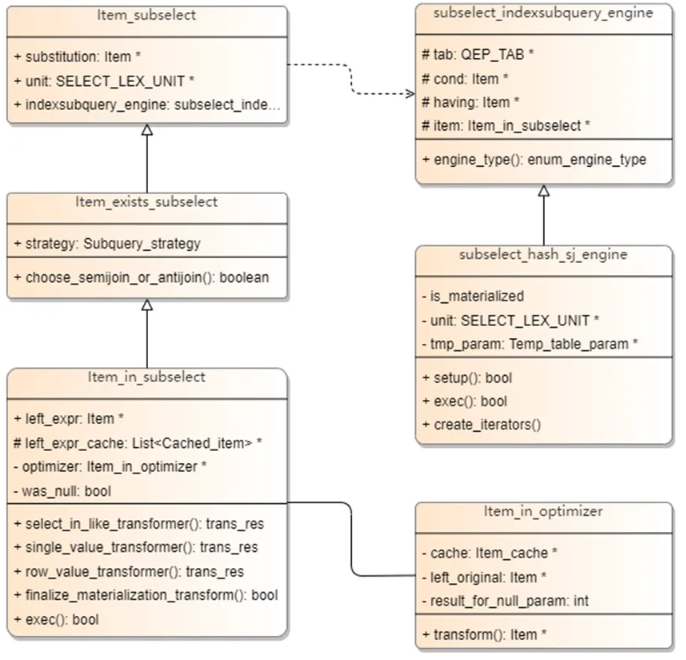

关键数据结构示意如下图2所示:
图2 关键数据结构类图

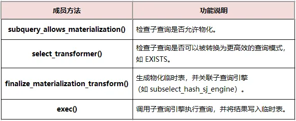

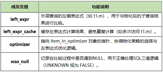

1) Item_in_subselect
Item_in_subselect用于表示形如left_expr [NOT] IN (SELECT ...)的谓词结构,继承自Item_exists_subselect,其核心功能是对依赖子查询结果的存在性(即 IN 或 NOT IN)进行判断。
子查询物化涉及的关键成员变量如表1:
11.PNG表1 Item_in_subselect类关键成员变量
子查询物化涉及的关键成员方法如表2:
表2 Item_in_subselect类关键成员方法

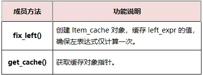

2)Item_in_optimizer
Item_in_optimizer是用于包装Item_in_subselect 实例的类。
Item_in_optimizer 在Item_in_subselect 的基础上添加了额外的功能。这些功能包括对外层表达式值的缓存、NULL 情况的快捷处理以及与整个查询求值流程的集成。

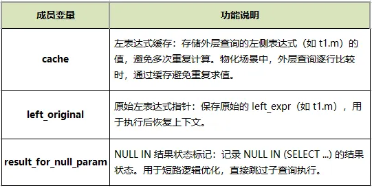

子查询物化涉及的关键成员变量如表3:
表3 Item_in_optimizer类关键成员变量
子查询物化涉及的关键成员方法如表4:
表4 Item_in_optimizer类关键成员方法

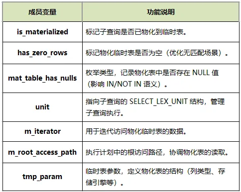

3)subselect_hash_sj_engine
subselect_hash_sj_engine 继承自subselect_indexsubquery_engine,复用基础子查询引擎功能,但扩展了 哈希半连接 的实现,是 MySQL 中处理 非相关子查询物化 的核心引擎类,专为优化 IN 或 NOT IN 子查询设计。
子查询物化涉及的关键成员变量如表5:
表5 subselect_hash_sj_engine类关键成员变量

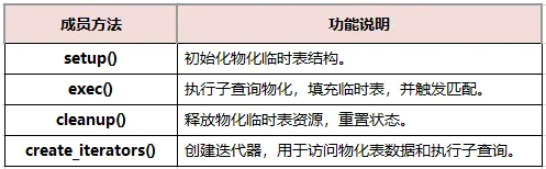

子查询物化涉及的关键成员方法如表6:
表6 subselect_hash_sj_engine类关键成员方法
