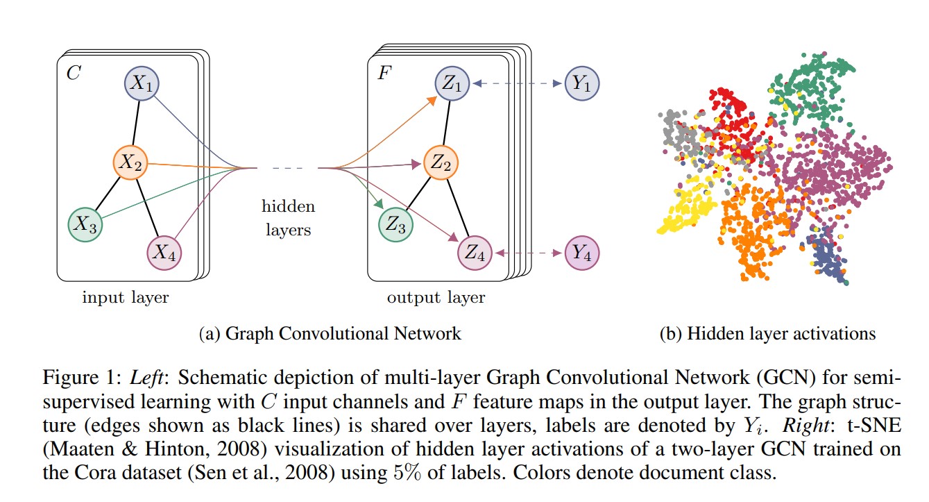

GCN定义了一个两层的模型,中间隐藏的节点个数可以自设,后面输出层可以结合具体数据集类别设置使用,当然也可以跟训练类别设置不一致,只需要在后面接一个分类器即可(后再接一个全连接层)。

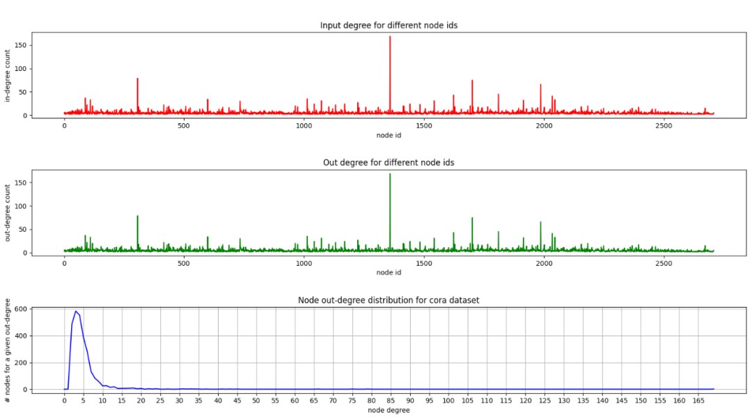

由于cora数据集处理的是无向图,所以’in degree count’与’out degree count’分布图一致,底部的’nodes for a given out-degree’与’node degree’图统计的是数据集中出边的分布情况,可以看到峰值点出现在[2, 4]范围内,说明大多数的节点之间之间与少量的边进行相连,相连节点最多的边是图中绿色节点,约有169个节点相连。

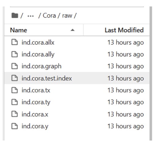

下载后的数据集总共包含8个文件分别是ind.cora.x、ind.cora.tx、ind.cora.all、ind.cora.y、ind.cora.ty、ind.cora.ally、ind.cora.graph与ind.cora.test.index。
其中:
ind.cora.x:训练集节点特征向量,大小(140,1433)
ind.cora.tx:测试集节点特征向量,实际展开后大小为(1000,1433)
ind.cora.allx:包含标签核无标签的训练节点特征向量(1708,1433)
ind.cora.y:one-hot表示的训练节点的标签
ind.cora.ty:one-hot表示的测试节点的标签
ind.cora.ally:one-hot表示的ind.cora.allx对应的标签
ind.cora.graph:保存节点之间边的信息
ind.cora.test.index:保存测试集节点的索引,用于后面的归纳学习设置

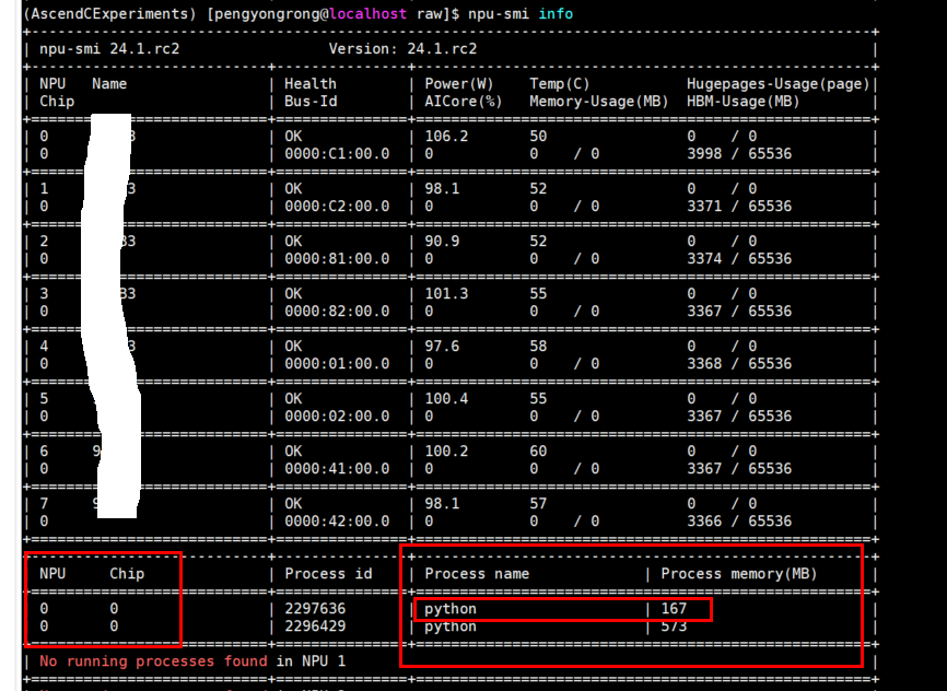

内存使用情况: 整个训练过程的内存使用情况可以通过"npu-smi info"命令在终端查看,因此本文实验只用到了单个npu卡(也就是chip 0),内存占用约167M,对内存、精度或性能优化有兴趣的可以自行尝试进行优化,这里运行过程中也有其他程序在运行,因此本实验用到的网络所需要的内存已单独框出来。
