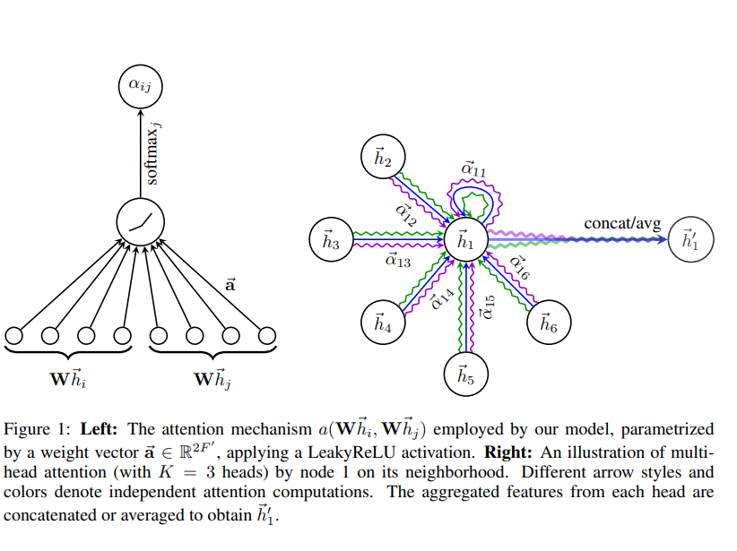

左图表示在模型中应用注意机制a(W * h_i ,W * h_j) 通过权重向量aa参数化,应用LeakyReLU 激活输出。
右图表示h_1\^′在邻域中具有多端连接,不同的箭头样式表示独立的注意力计算,通过直连concat或平均avg获取h_1\^′。

对于图中多头注意力情况,对应上图中右图情景,不只用一个函数进行attention coefficient的计算,而是设置K个函数,每一个函数都能计算出一组attention coefficient,并能计算出一组加权求和用的系数,每一个卷积层中,K个attention机制独立的工作,分别计算出自己的结果后连接在一起,得到卷积的结果。

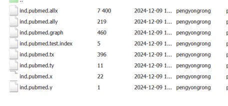

下载后的pubmed数据集总共包含8个文件,分别是ind.pubmed.x、ind.pubmed.tx、ind.pubmed.all、ind.pubmed.y、ind.pubmed.ty、ind.pubmed.ally、ind.pubmed.graph与ind.pubmed.test.index。每个文件的作用说明如下:
ind.pubmed.x:训练集节点特征向量,大小(140,1433)
ind.pubmed.tx:测试集节点特征向量,实际展开后大小为(1000,1433)
ind.pubmed.allx:包含标签核无标签的训练节点特征向量(1708,1433)
ind.pubmed.y:one-hot表示的训练节点的标签
ind.pubmed.ty:one-hot表示的测试节点的标签
ind.pubmed.ally:one-hot表示的ind.cora.allx对应的标签
ind.pubmed.graph:保存节点之间边的信息
ind.pubmed.test.index:保存测试集节点的索引,用于后面的归纳学习设置

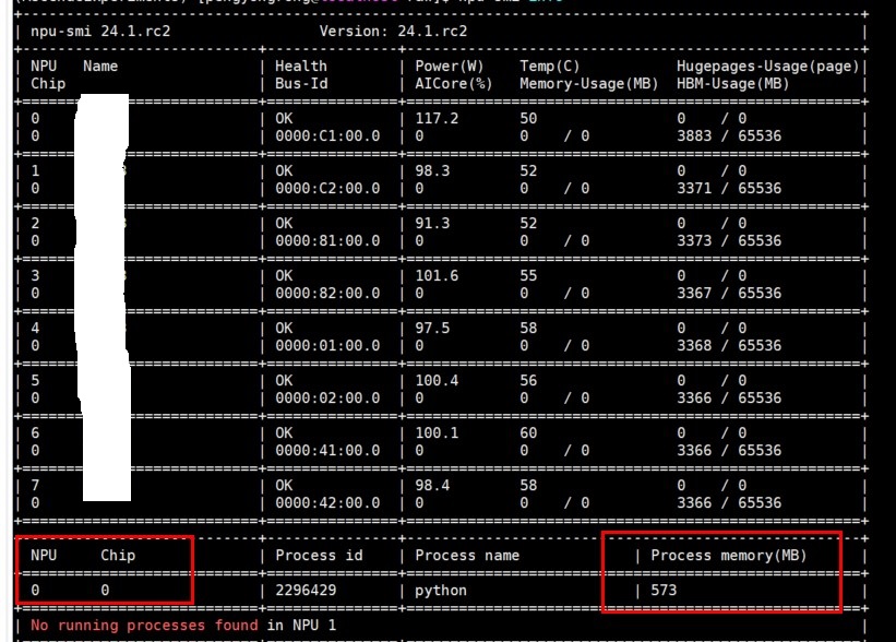

内存使用情况: 整个训练过程的内存使用情况可以通过"npu-smi info"命令在终端查看,因此本文实验只用到了单个npu卡(也就是chip 0),内存占用约573M,对内存、精度或性能优化有兴趣的可以自行尝试进行优化。
