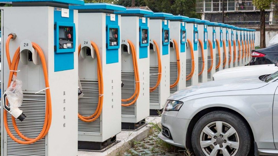

充电设施安全保障:在充电桩内部关键节点(如电缆接头、接触器)部署传感器,监测充电过程中的温升,优化热管理系统。

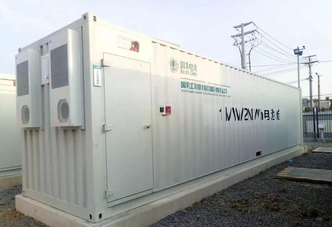

2. 储能系统(含锂电池储能电站)
分布式温度监控:在电池簇、汇流排等位置安装卡扣式或绑扎式传感器,实现储能系统的全链路温度感知。
早期预警与故障定位:通过边缘计算与AI算法,实时分析温度数据,当局部温升超过阈值时自动报警,支持快速检修。

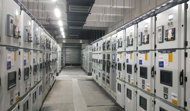

新能源场站关键节点监测:在开关柜、环网柜、变压器等设备的触头、母线处部署传感器,实时追踪温度变化,预防因接触电阻增大导致的设备老化与故障。
