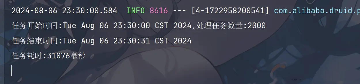

通过查询用户表模拟发短信的场景,我们启动项目执行一下这个任务看看需要多久完成,如下:
1
可以看到,我本地模拟了两千条数据测试的结果:用时30秒左右,那么假如在实际业务场景中,这个任务需要我们每隔20秒就执行一次,这样是不是就出现问题了,所以就需要我们对批量任务进行切片处理,使得它们可以被分为好几组并行执行,缩短执行耗时。

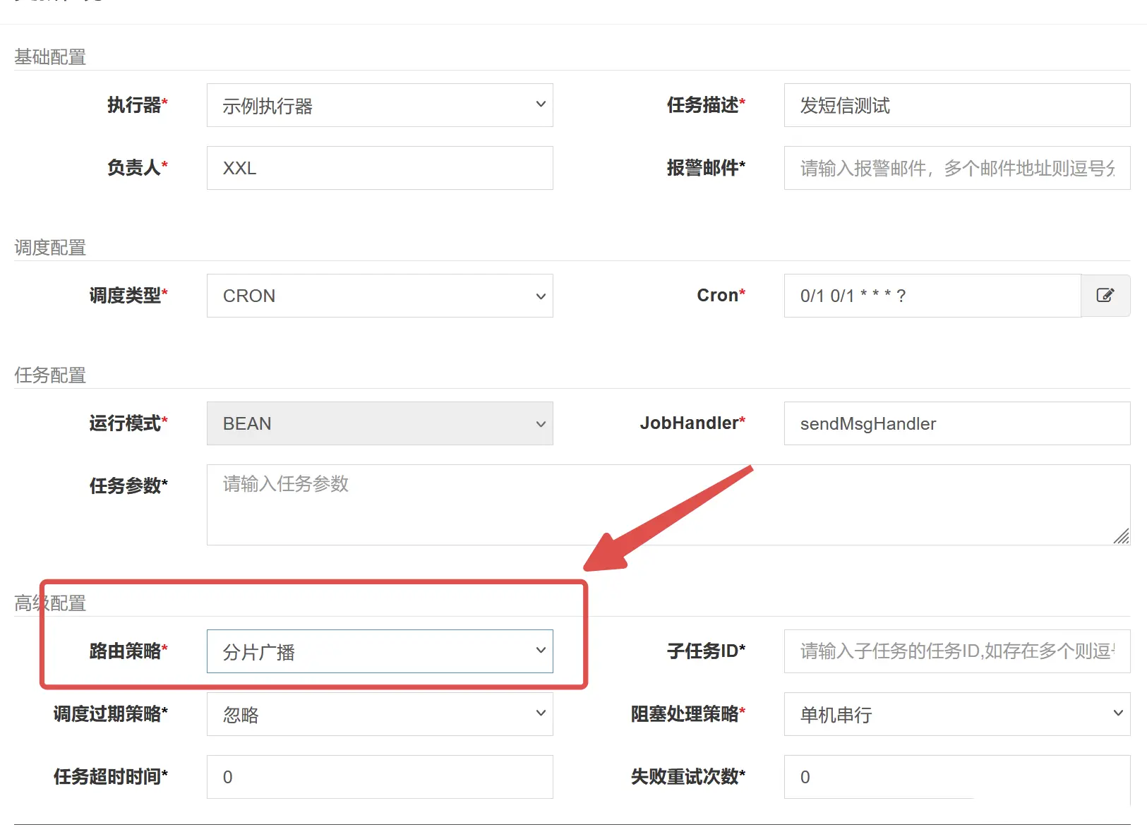

最后,在调度中心里修改这个任务的路由策略,如下:
2

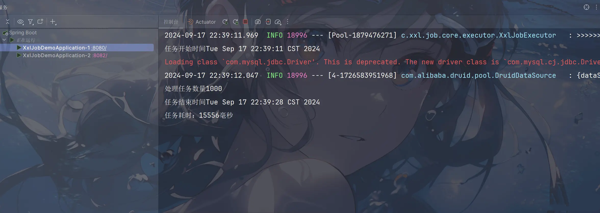

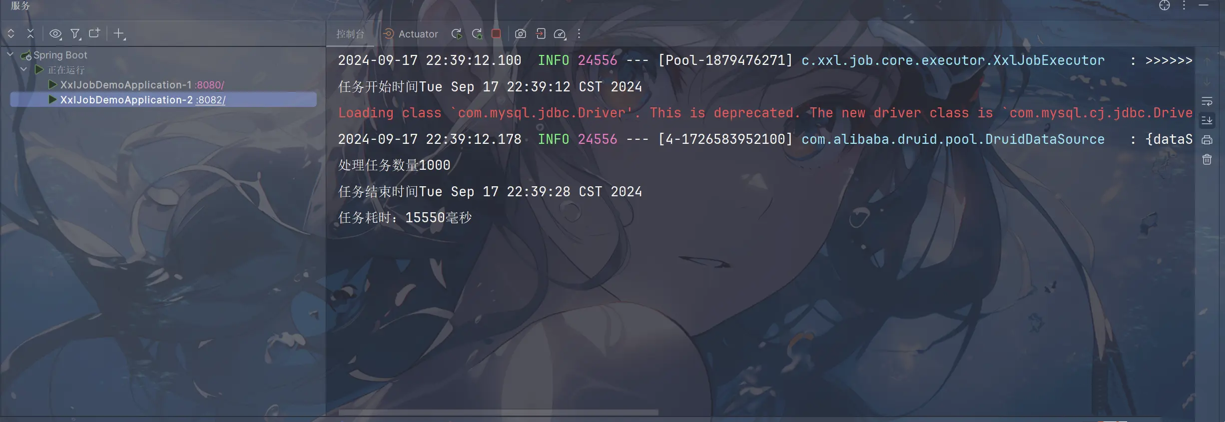

3.分片测试
执行一次,观察控制台的输出,如下:
3
4
可以看到,原本两千条数据的查询被均匀地分配在两台机器上,并且同时开始执行。原本需要30秒执行的任务,现在只需要15秒就完成了,性能提升了一倍。
