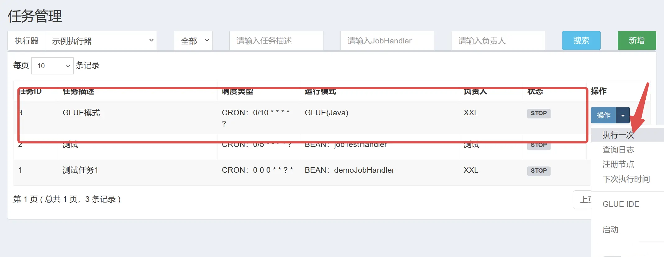

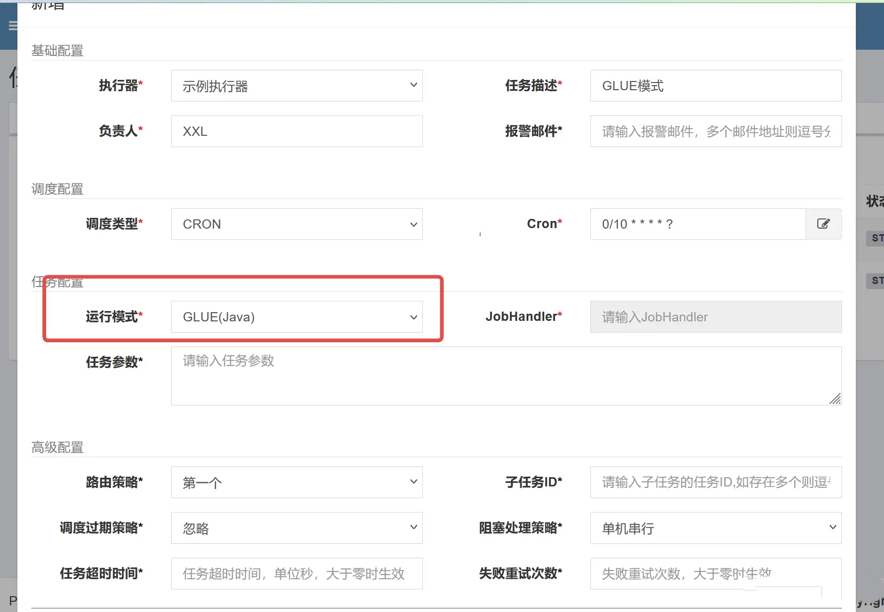

1
我们新增一个任务,把运行模式调整成GLUE,其他暂时不需要关注,我们这里的执行频率每十秒执行一次,如下:
2

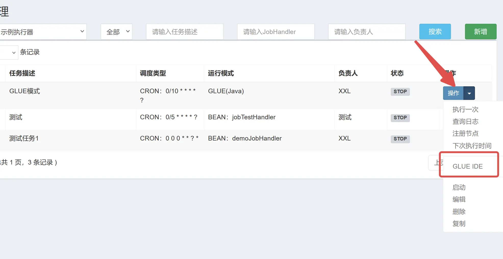

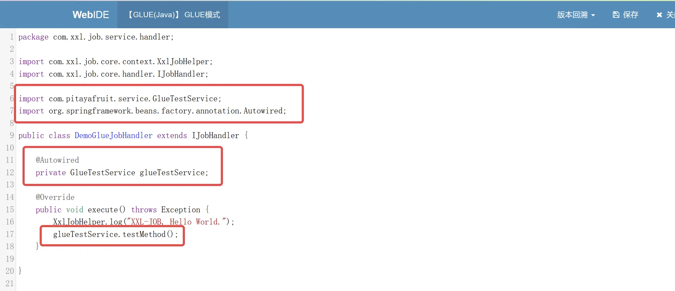

接着打开这个任务的GLUE IDE,如下:
3
打开后进入到一个在线IDE的界面,在这里我们将需要定时执行的Service注入进来并将需要定时执行的方法在执行方法中调用即可,如下:
4

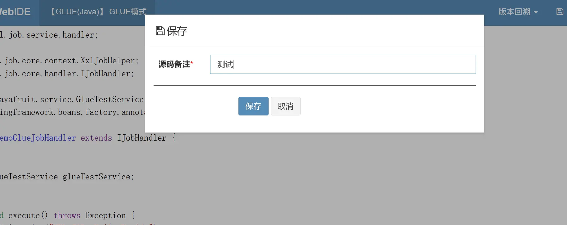

这时候就可以点击保存了,备注建议根据代码变更写,方便后续出问题了回滚,我这里是测试就不讲究了,如下:
5

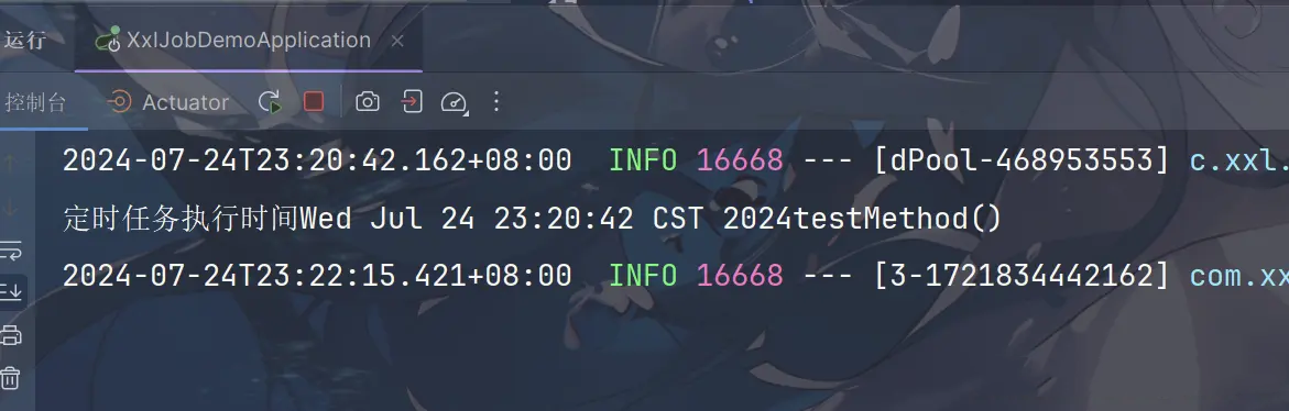

保存成功后,我们老规矩可以先执行一次进行测试,如下:
6

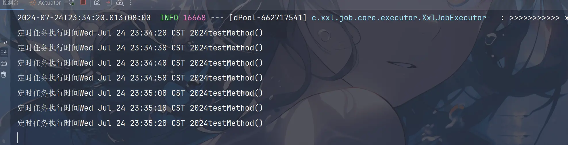

提示执行成功,然后我们回到项目的控制台,可以看到执行记录,如下:
7
然后我们启动这个任务,观察控制台输出结果,每隔10秒输出日志,如下:
8

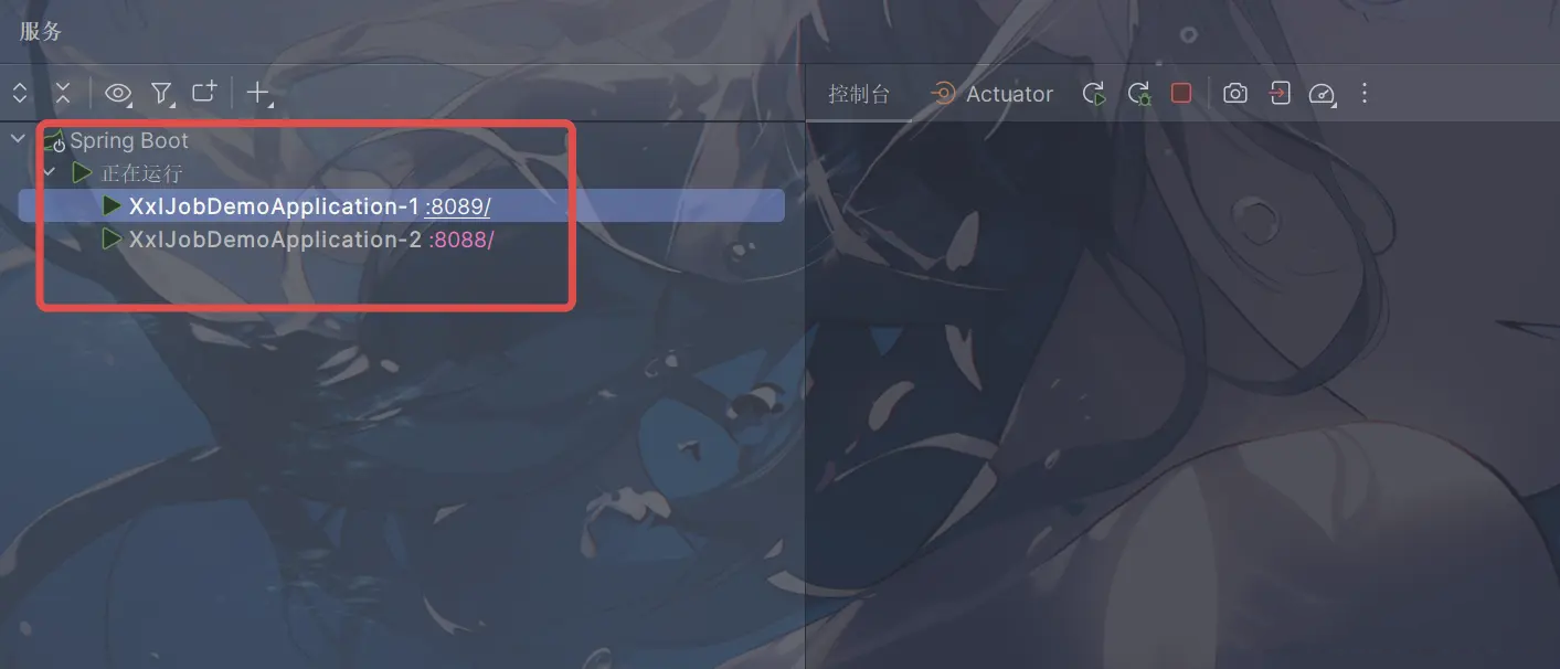

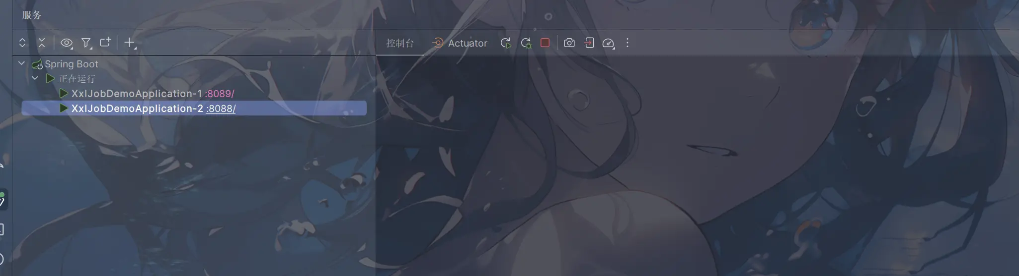

1.准备工作
我们需要在本地启动多个demo实例进行测试,如下:
9

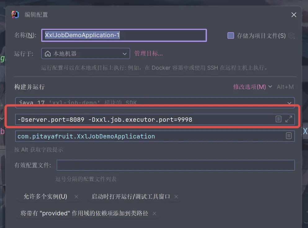

这里本地测试需要注意虚拟机配置除了服务的端口号还有执行器的端口号也要区分,如下:
10

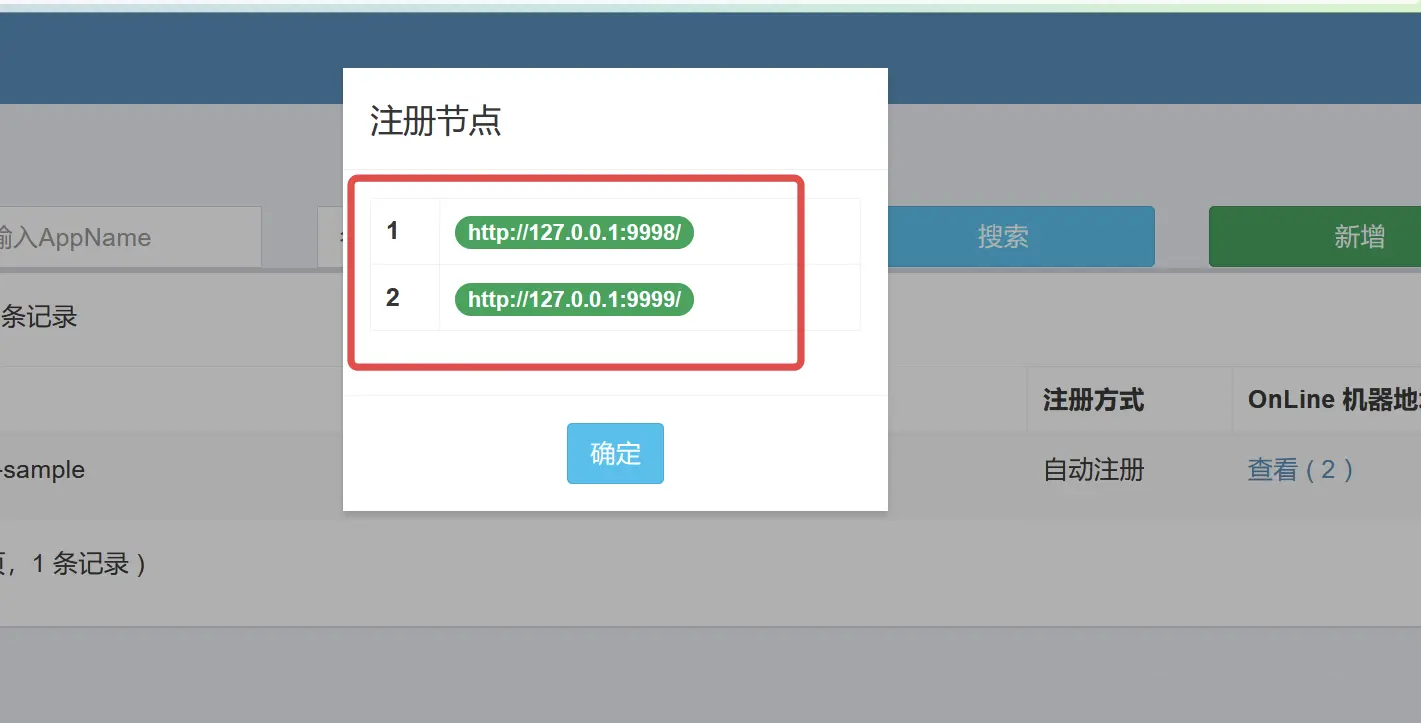

回到调度中心的执行器管理页面,可以看到执行器的机器地址变成了两个实例,如下:
11

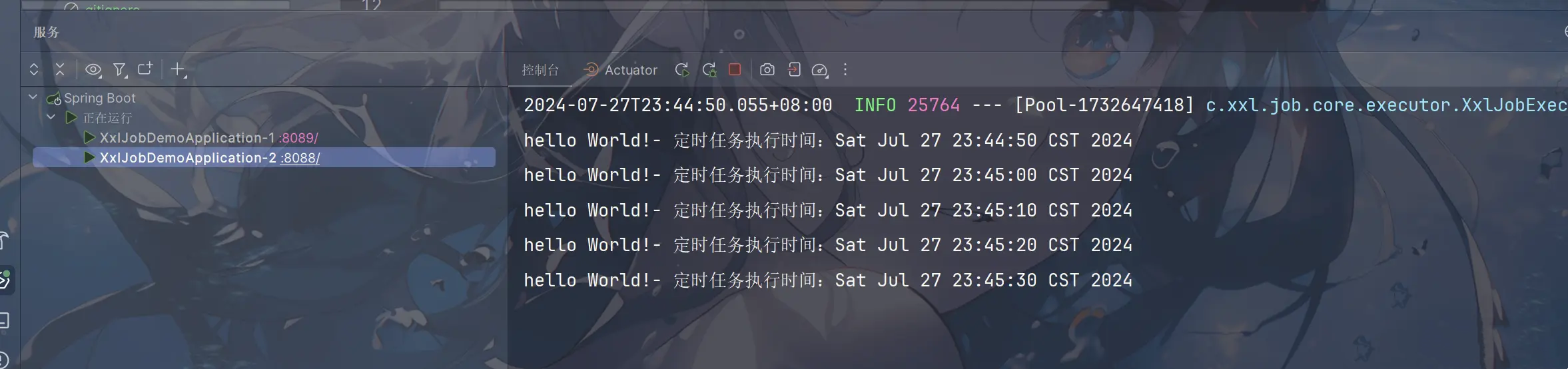

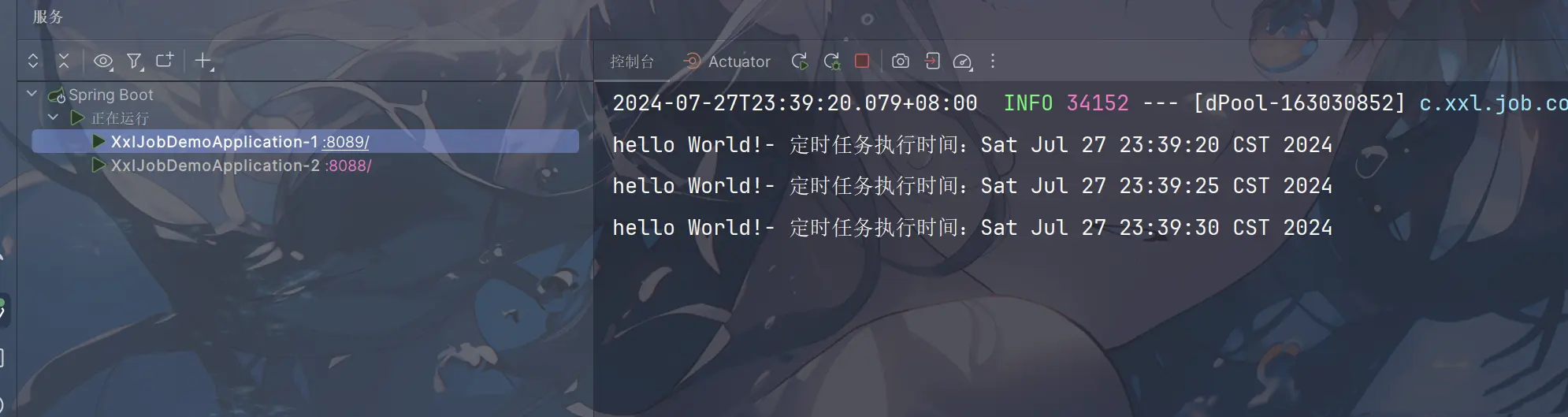

回到任务管理页面,启动我们的那个测试任务,观察两个实例的控制台,如下:
12
13

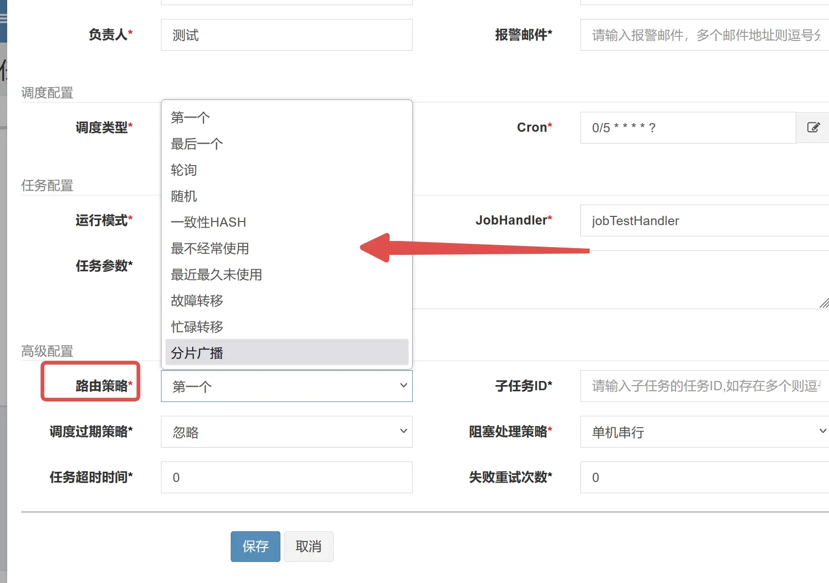

可以看到只有一个机器上有执行记录,并没有重复执行,但是我们肯定不想让压力集中在一台机器上,就需要我们修改任务的路由策略,如下:

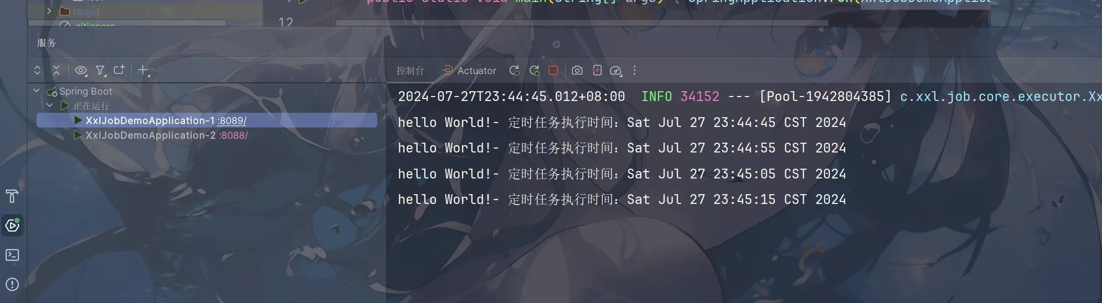

14
可以看到很多路由策略,我们可以根据自己的实际需求进行选择,这里我改成轮训策略,但需要注意的是:修改路由策略需要停止任务并重新启动,保存成功后,再次观察控制台,如下:
15
16
可以看到,现在是在两台机器之间轮训执行了,实现我们的需求。
