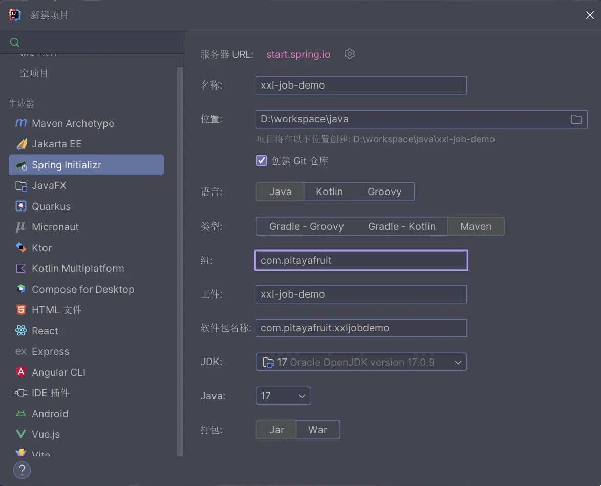

要使用执行器,一方面要在调度中心里配置,另一方面就需要在项目中使用了,所以我们先新建一个SpringBoot的项目,如下:
1

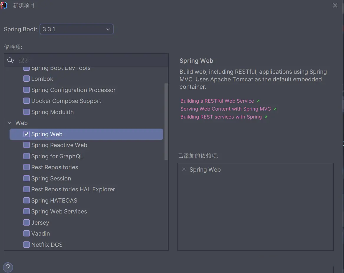

输入项目的基本信息后引入依赖,这里只是个简单demo,所以导入个Spring-Web就够了,如下:
2
点击创建,我们的新项目就创建好了!

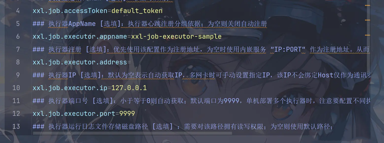

导入依赖后,我们还需要做些简单的配置,如下:
### 调度中心部署根地址 [选填]:如调度中心集群部署存在多个地址则用逗号分隔。执行器将会使用该地址进行"执行器心跳注册"和"任务结果回调";为空则关闭自动注册;
xxl.job.admin.addresses=http://127.0.0.1:8080/xxl-job-admin
### 执行器通讯TOKEN [选填]:非空时启用;
xxl.job.accessToken=default_token
### 执行器AppName [选填]:执行器心跳注册分组依据;为空则关闭自动注册
xxl.job.executor.appname=xxl-job-executor-sample
### 执行器注册 [选填]:优先使用该配置作为注册地址,为空时使用内嵌服务 ”IP:PORT“ 作为注册地址。从而更灵活的支持容器类型执行器动态IP和动态映射端口问题。
xxl.job.executor.address=
### 执行器IP [选填]:默认为空表示自动获取IP,多网卡时可手动设置指定IP,该IP不会绑定Host仅作为通讯实用;地址信息用于 "执行器注册" 和 "调度中心请求并触发任务";
xxl.job.executor.ip=127.0.0.1
### 执行器端口号 [选填]:小于等于0则自动获取;默认端口为9999,单机部署多个执行器时,注意要配置不同执行器端口;
xxl.job.executor.port=9999
### 执行器运行日志文件存储磁盘路径 [选填] :需要对该路径拥有读写权限;为空则使用默认路径;
xxl.job.executor.logpath=/data/applogs/xxl-job/jobhandler
### 执行器日志文件保存天数 [选填] : 过期日志自动清理, 限制值大于等于3时生效; 否则, 如-1, 关闭自动清理功能;
xxl.job.executor.logretentiondays=30
这里的配置我们先来看下accessToken,大家还记得上篇调度中心的配置项也有这个,执行器和调度中心进行通信的前提就是需要这个token进行校验,所以这里必须一致。然后是下面有关ip的配置,如注释中写的那样,不配置也可以自动获取,也可以写固定的。

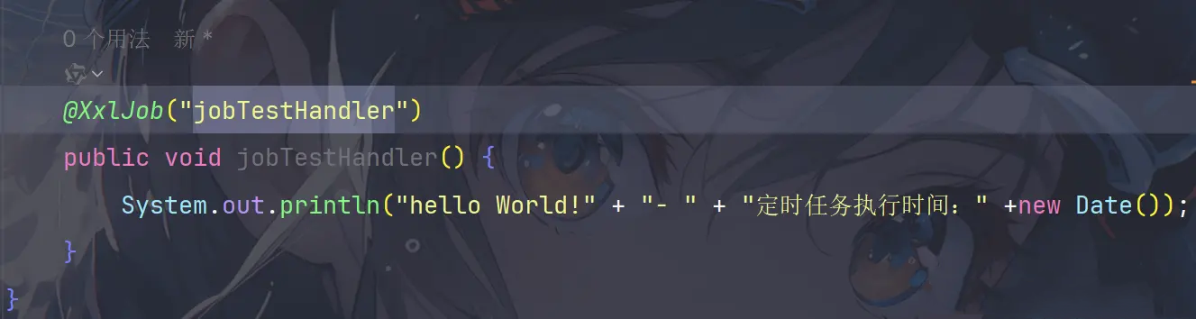

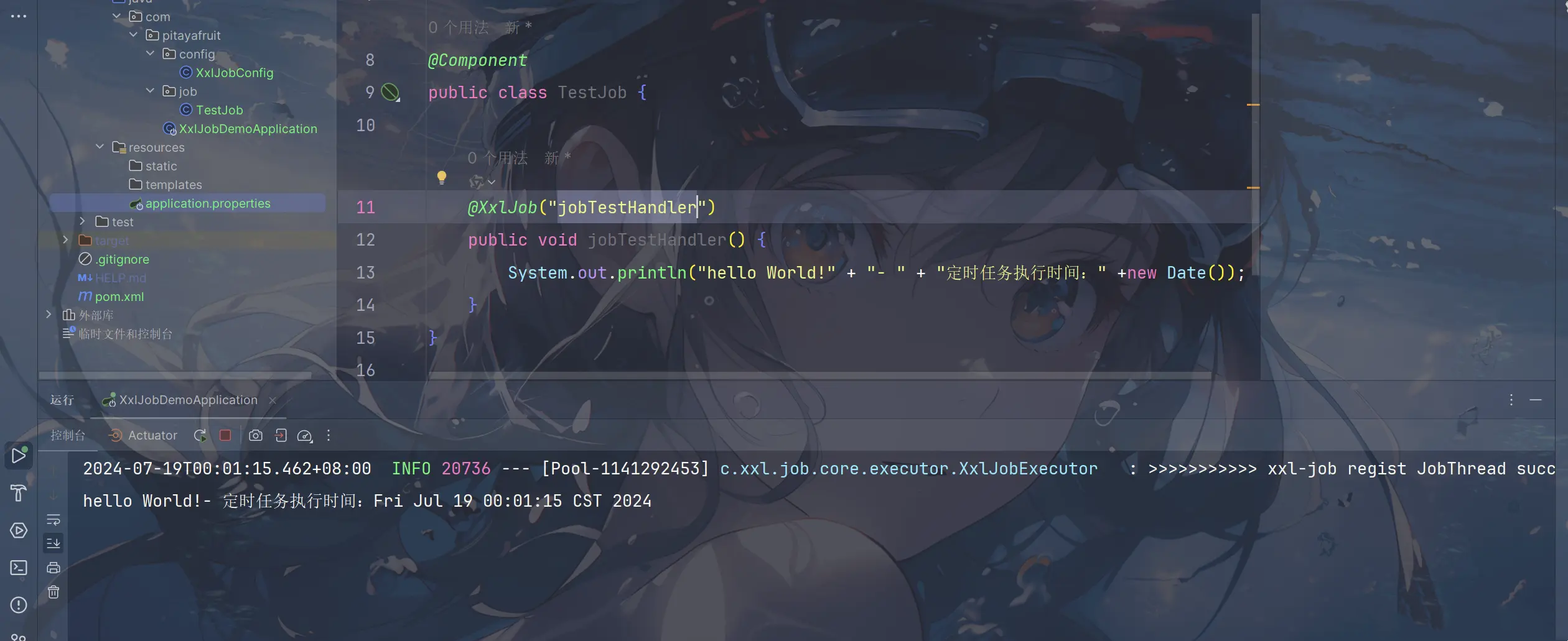

完成了基础的配置后,我们就可以正式开始使用了。使用的方式也很简单:首先声明一个大家都很熟悉的输出Hello World的方法,然后在这个方法上使用 @XxlJob 注解并写上执行器名称(Ps:自定义即可)即可,这个名称有什么用下面会说,代码如下:
@Component
public class TestJob {
    @XxlJob("jobTestHandler")
    public void jobTestHandler() {
        System.out.println("hello World!" + "- " + "定时任务执行时间:" +new Date());

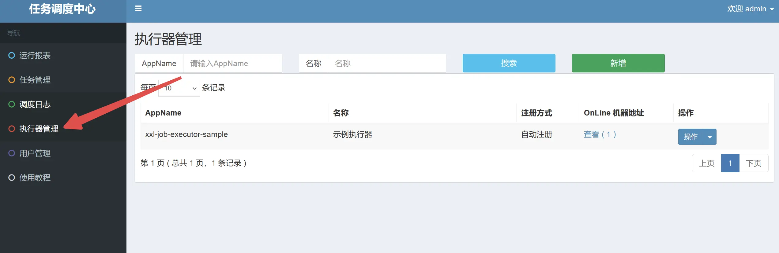

接下来,再次回到调度中心,去到执行器管理模块,如下:
3

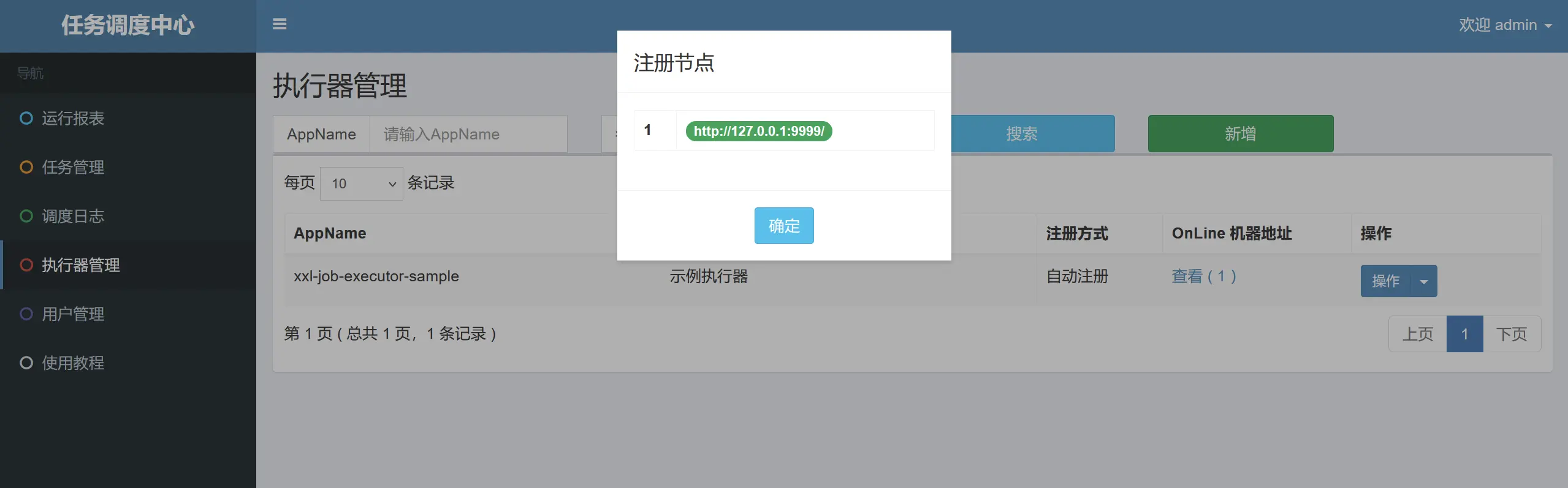

可以看到执行器已经被自动注册了,我们可以看下机器地址,是不是刚刚我们新建的项目,如下:
4
可以看到和刚刚项目的地址和端口号一致,说明执行器已经注册成功了,当然大家也可以手动添加,如下:

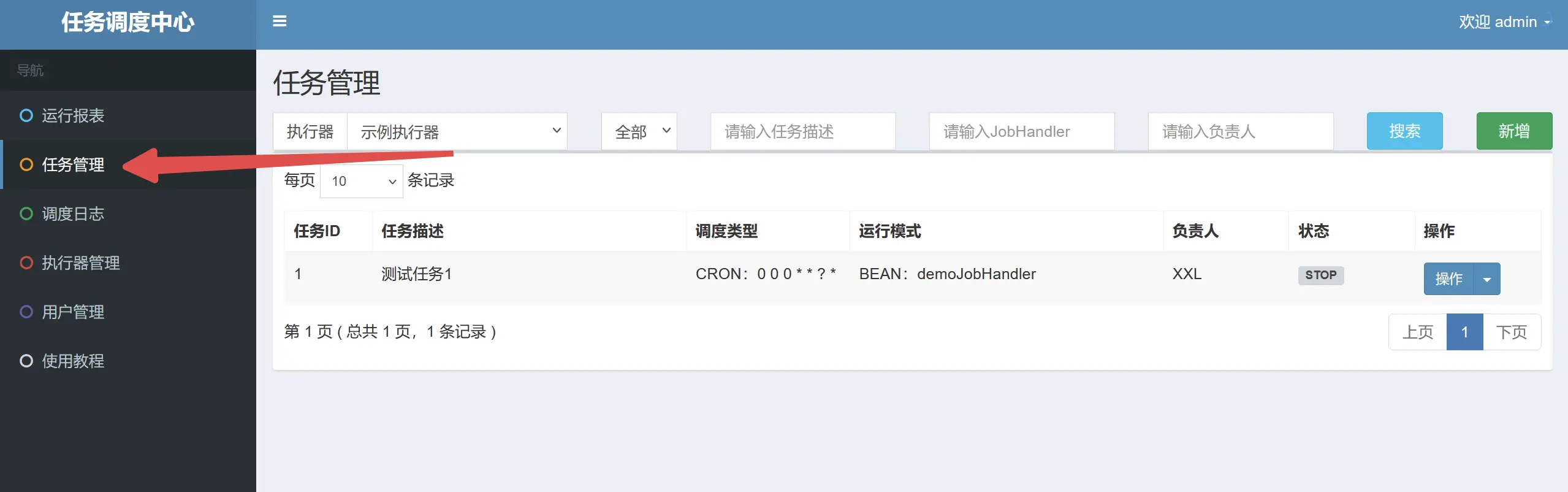

验证了执行器的注册成功后,我们再去到任务管理模块,如下:
6

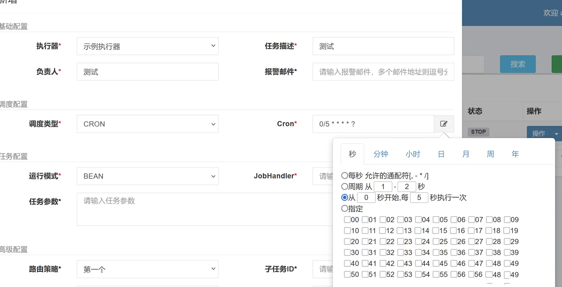

新建一个任务,初体验我们只填这几个必填项,其他高级配置先不管,后面再讲。执行器目前我们只注册了一个,所以也不用选了;任务描述根据实际业务写,我这里就写测试了;负责人根据实际填写,我这里就随便写了;Cron表达式旁边有时间选择器,根据需要自己调整即可,我们这里测试就5秒执行一次试试,如下:
7

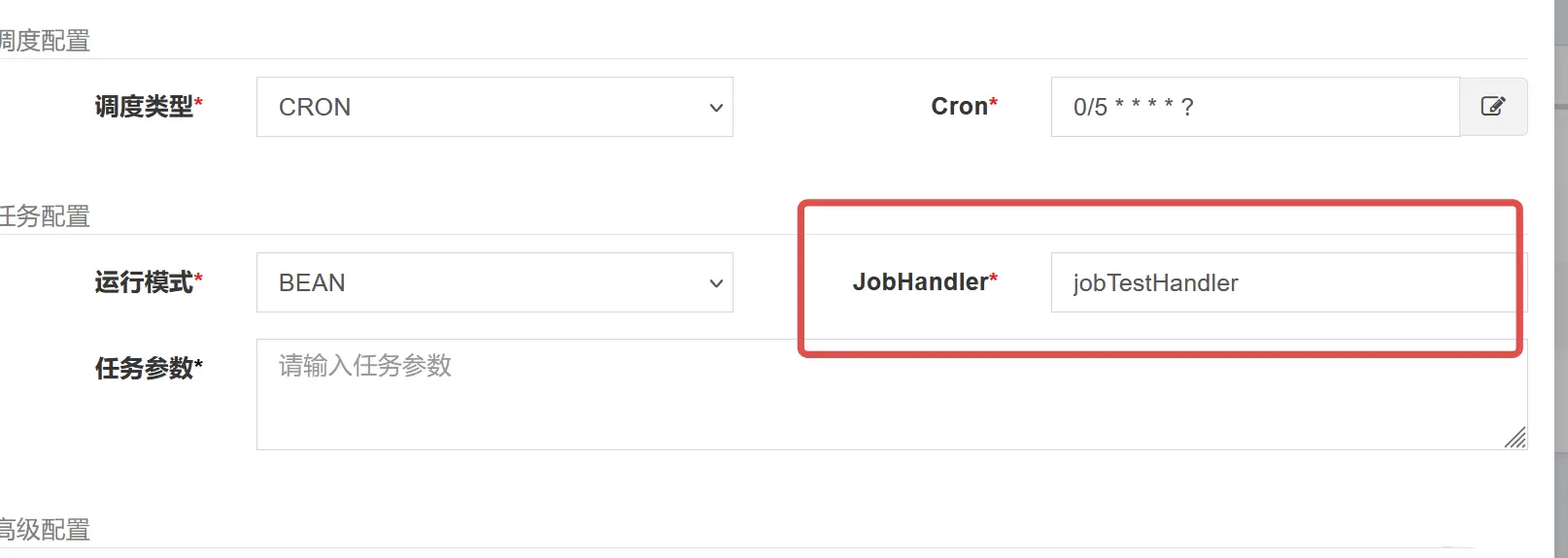

调度类型和运行模式先全部默认不改,最后的JobHandler把我们前面注解里写的名称填在这里就行了,如下:
8

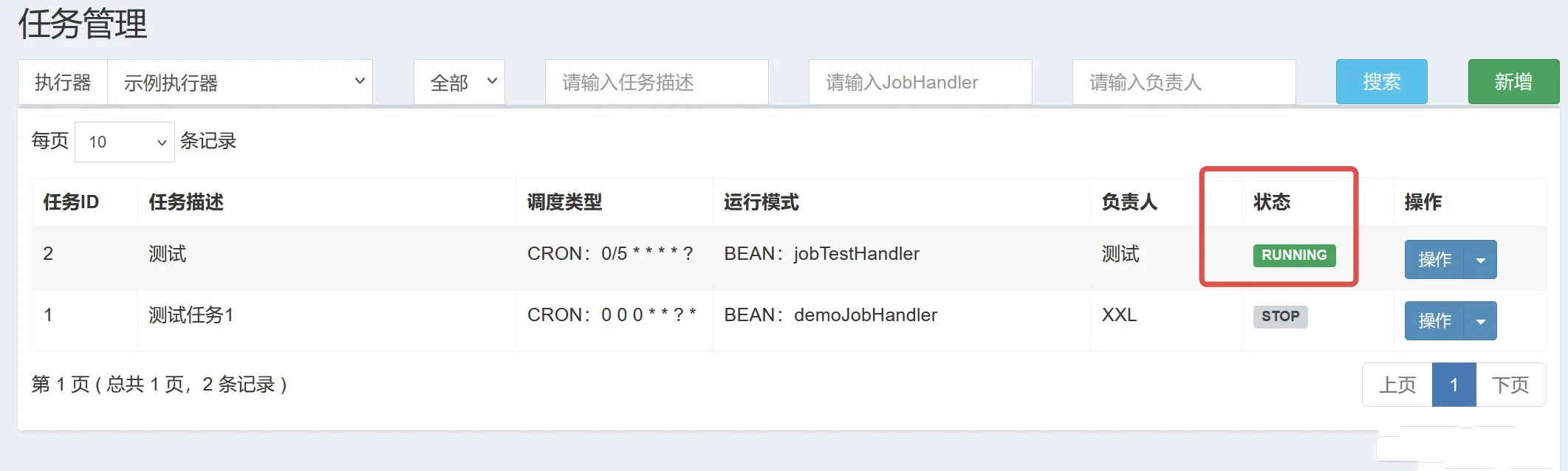

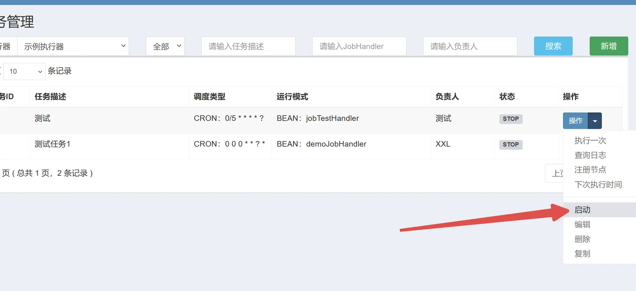

保存后可以看到我们新建的这条任务,但此时控制台还看不到任何输出,我们可以看到这条任务的状态还不是运行中,所以我们需要将它启动,如下:
10

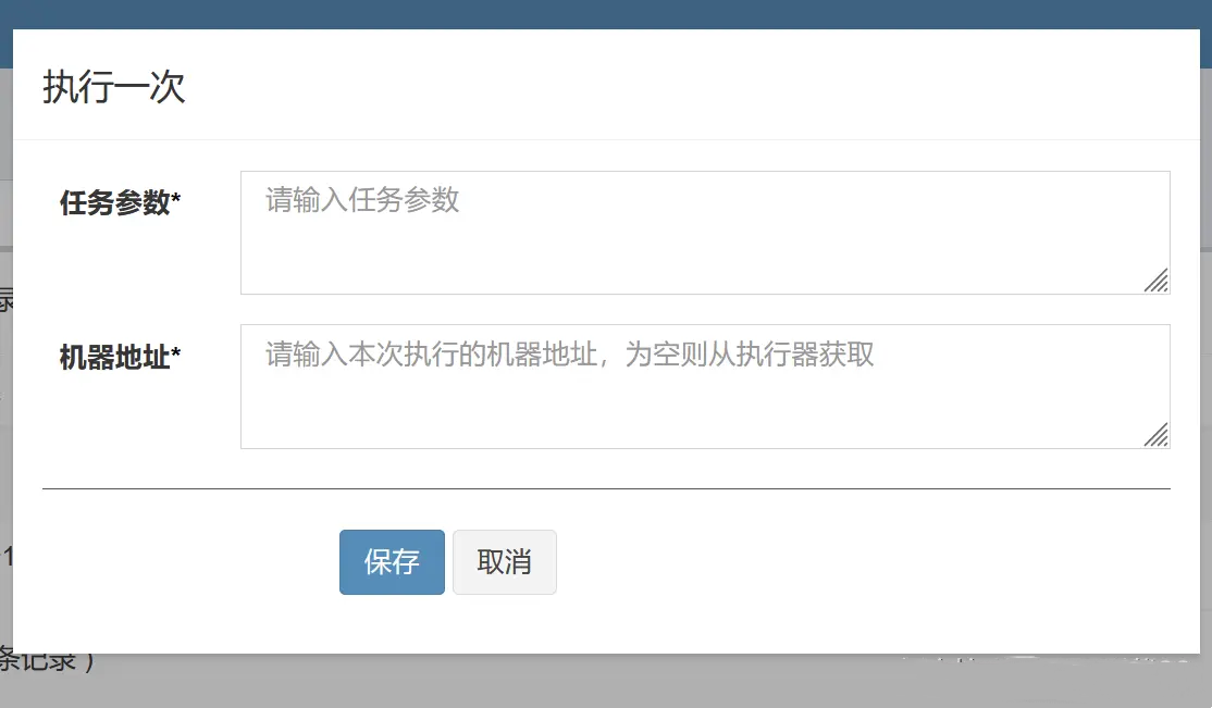

在启动之前可以先执行一次进行测试,如下:
11
任务参数我们暂时用不到,地址也从执行器获取就行,点击保存,可以看到控制台多了一条输出记录,如下:

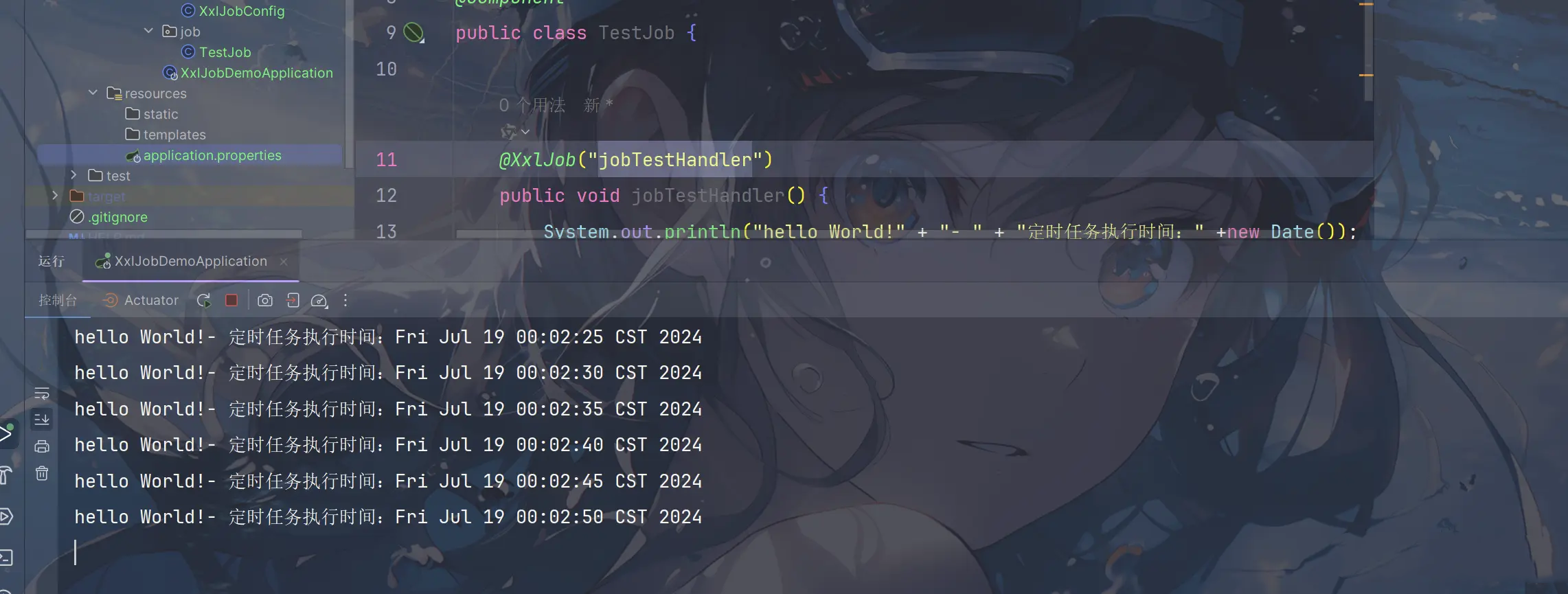

测试没问题后,我们启动这个任务,观察控制台,如下:
13
控制台开始间隔5秒进行输出,测试成功,此时任务的状态也变为了运行中,如下:
14
